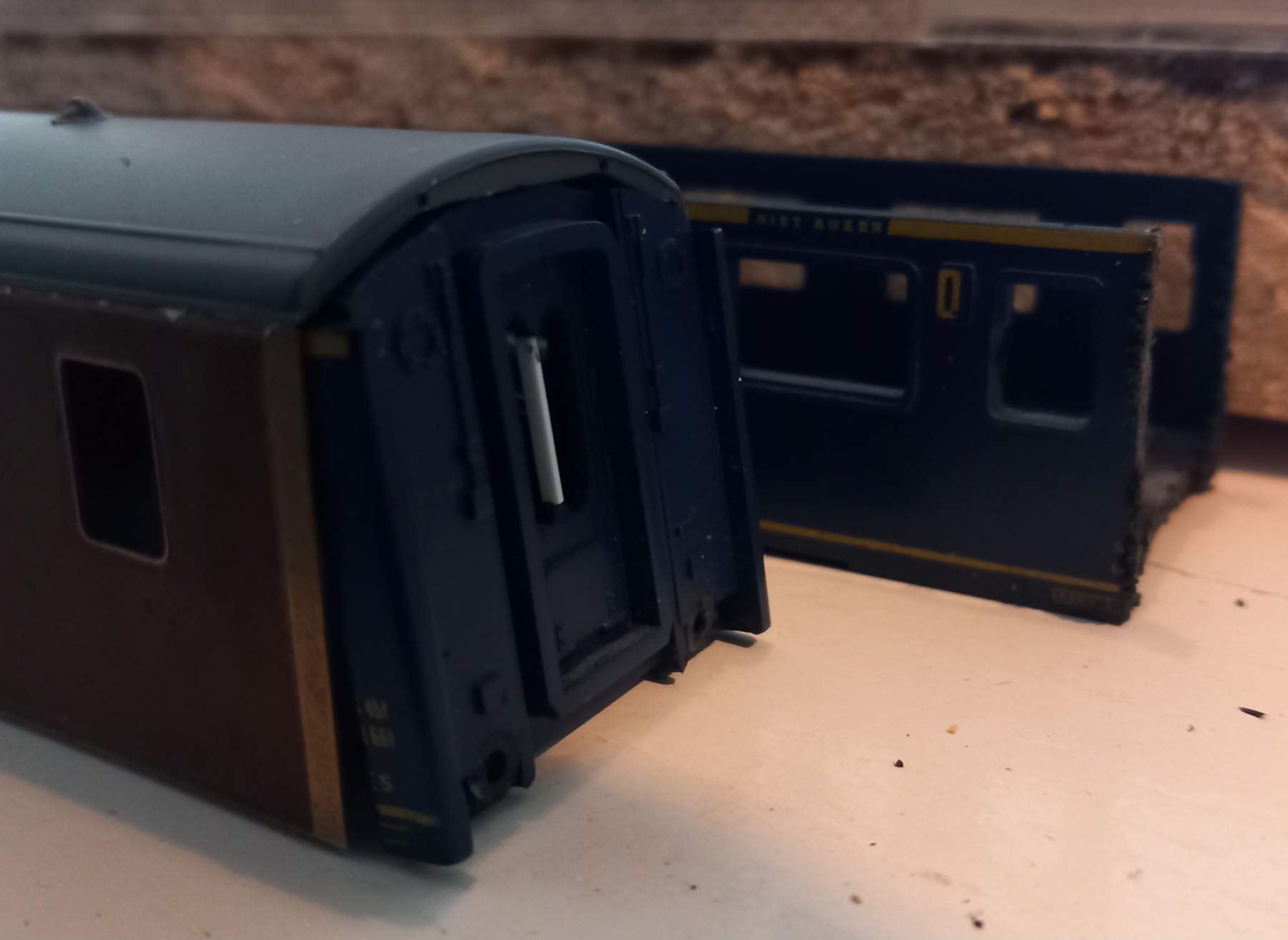

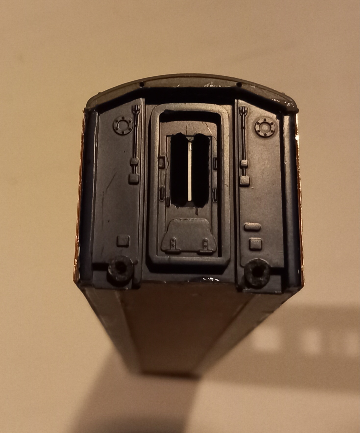

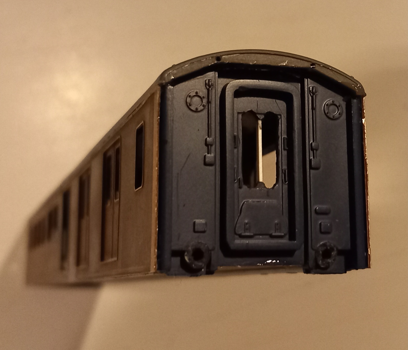

De Plan L moest nog nieuwe koppen. Was al begonnen met evergreen kopwanden te maken, maar heb ook nog een paar oude lima plan e. Die kopwanden zijn helemaal niet zo slecht, dus de eerste eraf gezaagd en past precies tussen de messing wandjes. Dus de evergreen weer weggesneden. De lima deur moet een dubbele worden, dus bestaande raampje op 4 hoeken wat uitgevreten met een klein boortje, en er een stripje tussen gelijmd.
Later nog de bufferhalzen verwijderen, zitten iets te hoog. En keertje koprandjes plamuren/ schilderen. Eerste de andere kant.

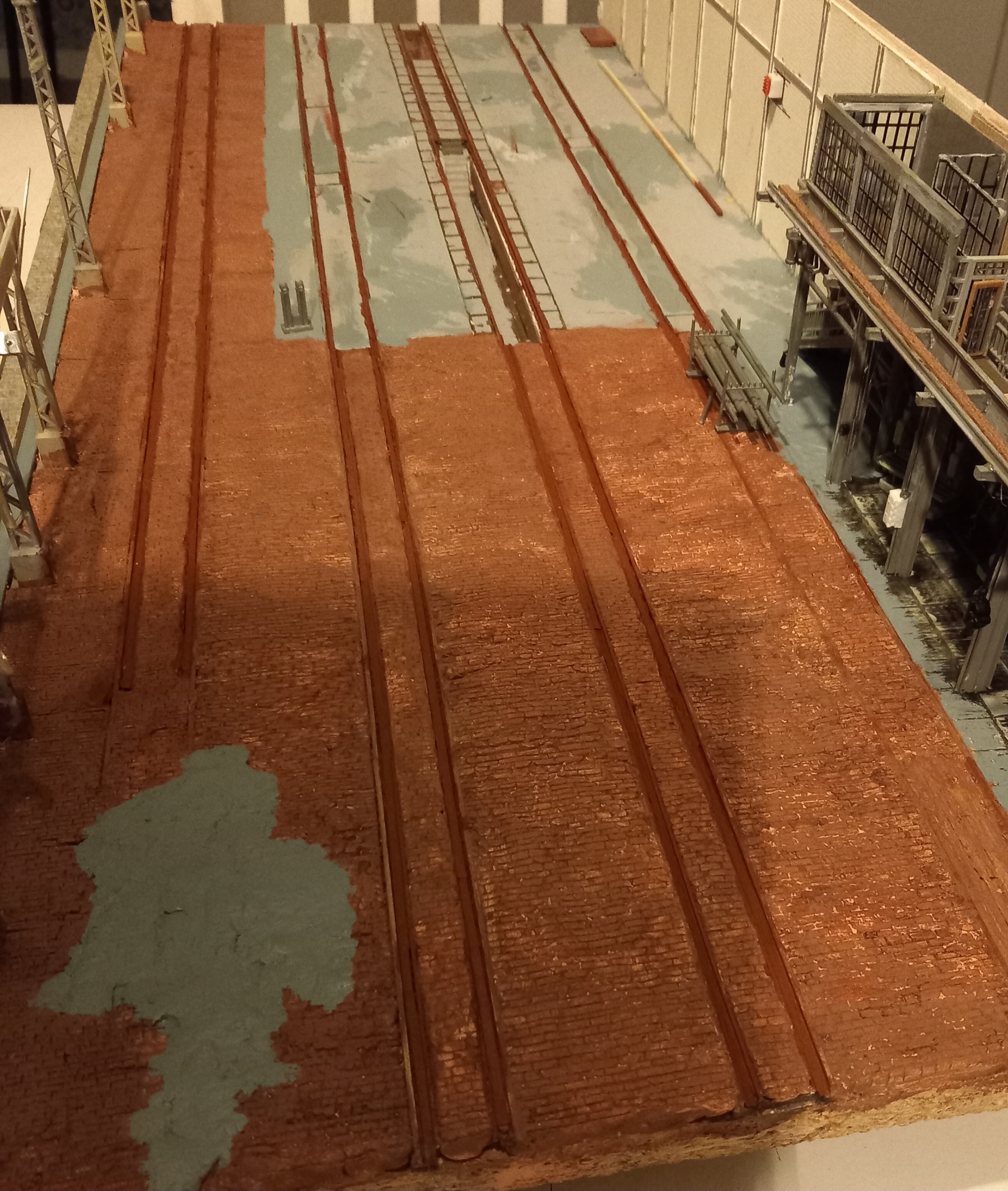

Nokjes vd rails afgeplat met zwarte evergreen, na drogen vd lijm nog beetje bijkleuren. Betonplaten ook vastgelegd, deze zijn niet al te strak geschilderd, komt mooi uit moet toch een vervuilde vloer worden ;)

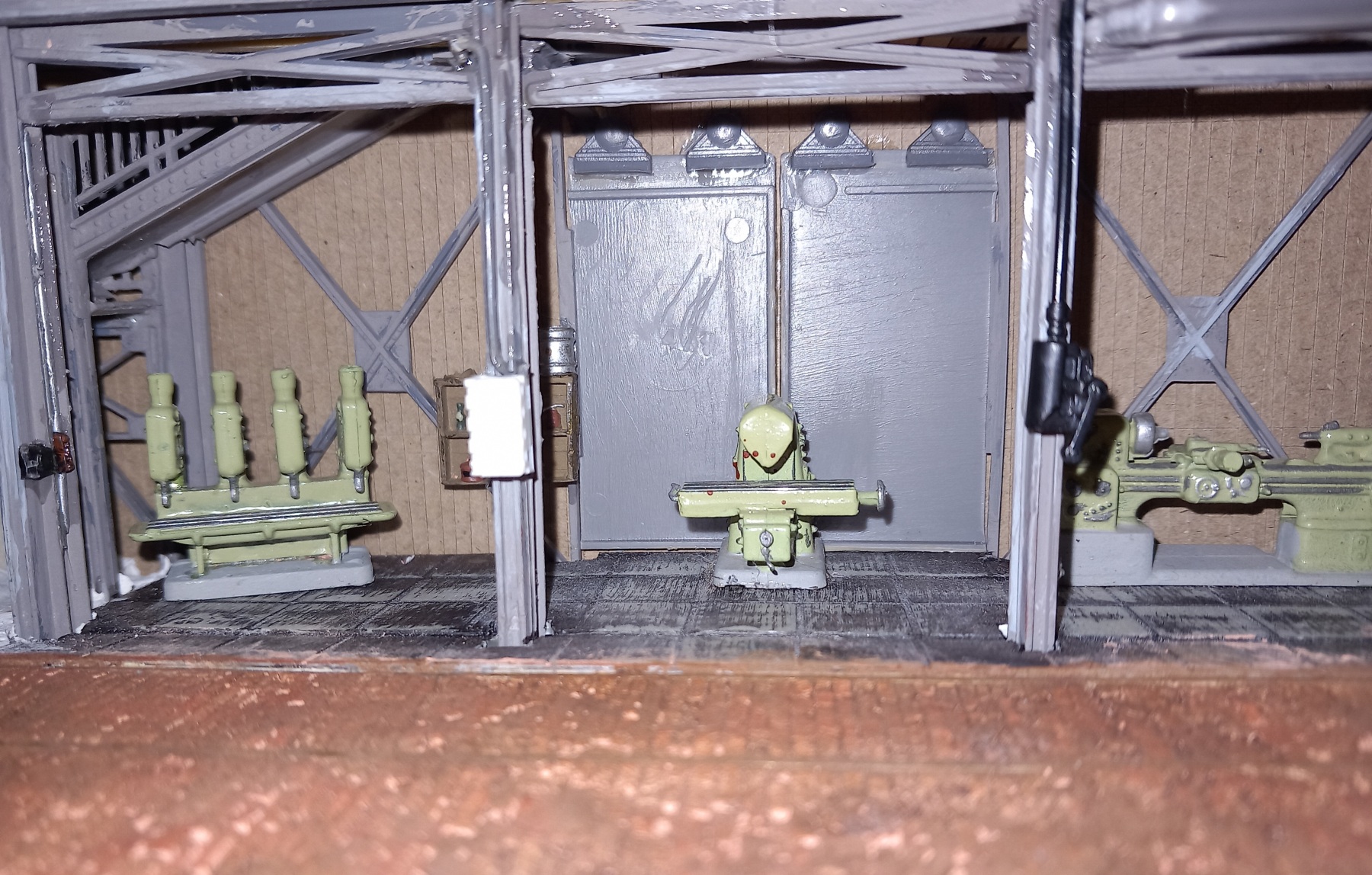

Dank je! Leukste moet nog komen, de inrichting. Maar eerst muren afmaken, en niet te snel willen want dan kan ik nergens meer bij. Onder de zolder moet nog een schuifdeur dat wordt al een uitdaging....

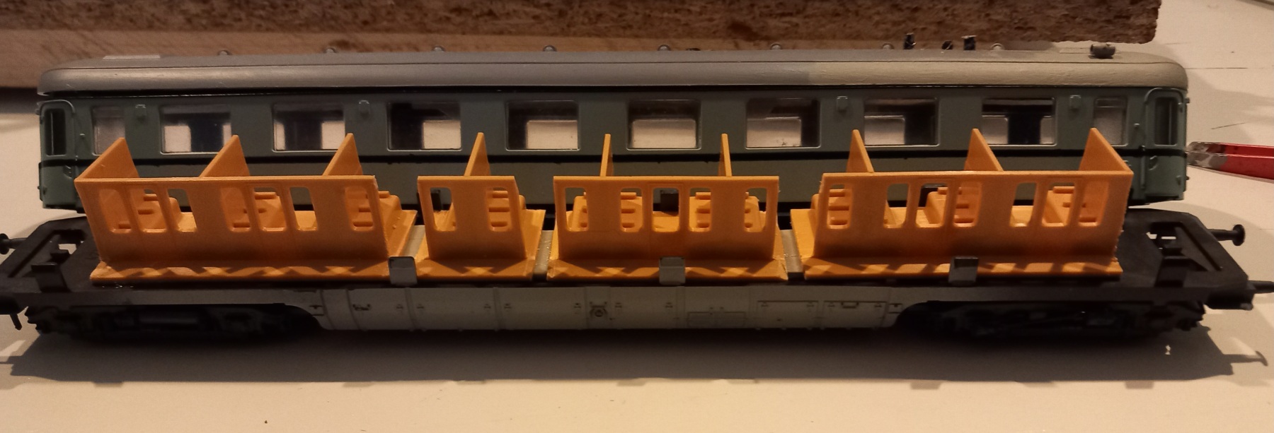

Ondertussen van de oude evergreen staanders, stellingen aan het bouwen. Op jaren 50 wijze, afgedankte wagondelen ertussen voor de liggende delen:

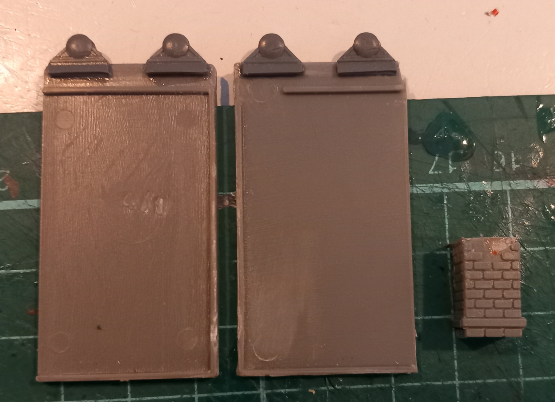

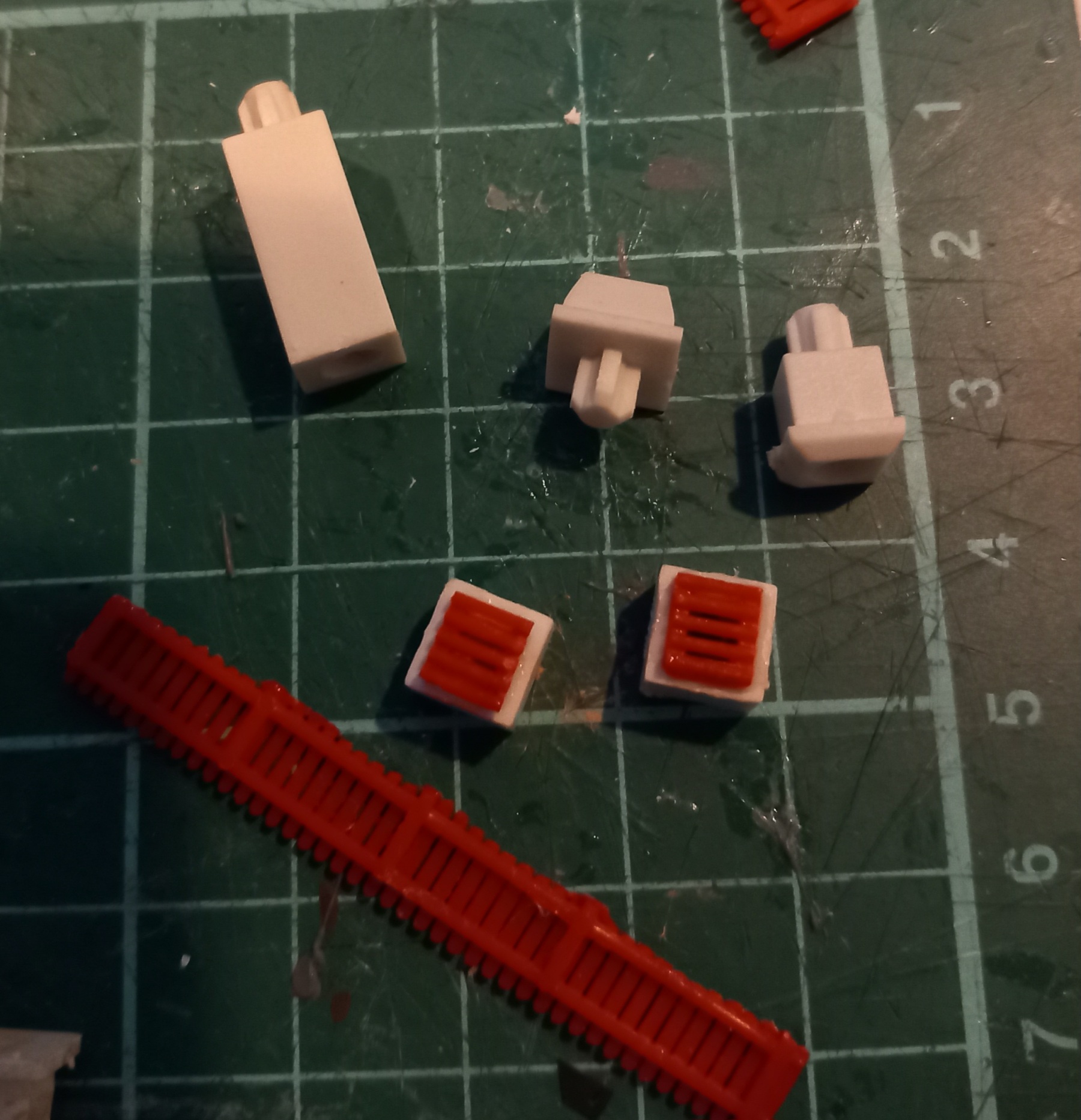

Uit de onlangs gesloopte woningen kwam veel bruikbare rommel. Van schoorsteendelen en hekweekjes deze ventilatieschachten gefrutseld, deze komen aan den achterwand.

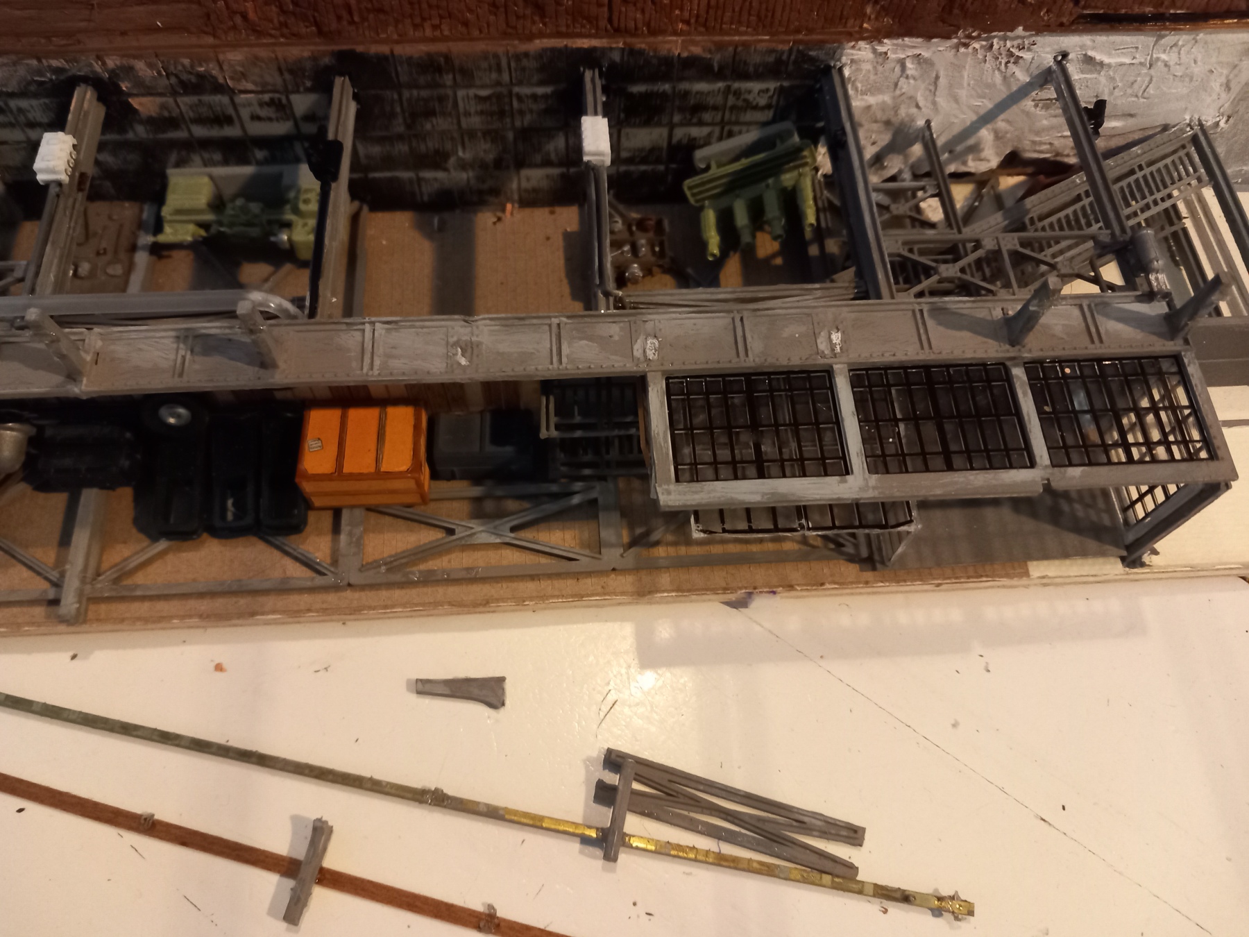

Pech onderweg, om de schuifdeuren te plaatsen moest er 1 boorkolom aan de kant, kreeg 'm niet los, beetje wrikken en zo de rails van de zolderring, en wat losse schoren. Balen maar komt weer goed. De schuufdeuren gemaakt van restant bodemplaat van een huisje oid. De wieltjes erbovenop, zijn van de onlangs gesloopte brug die de spanten leverde voor het dak.
maar goed, ze zitten op hun plek, nu nog een railsje erbij zien te plaatsen.

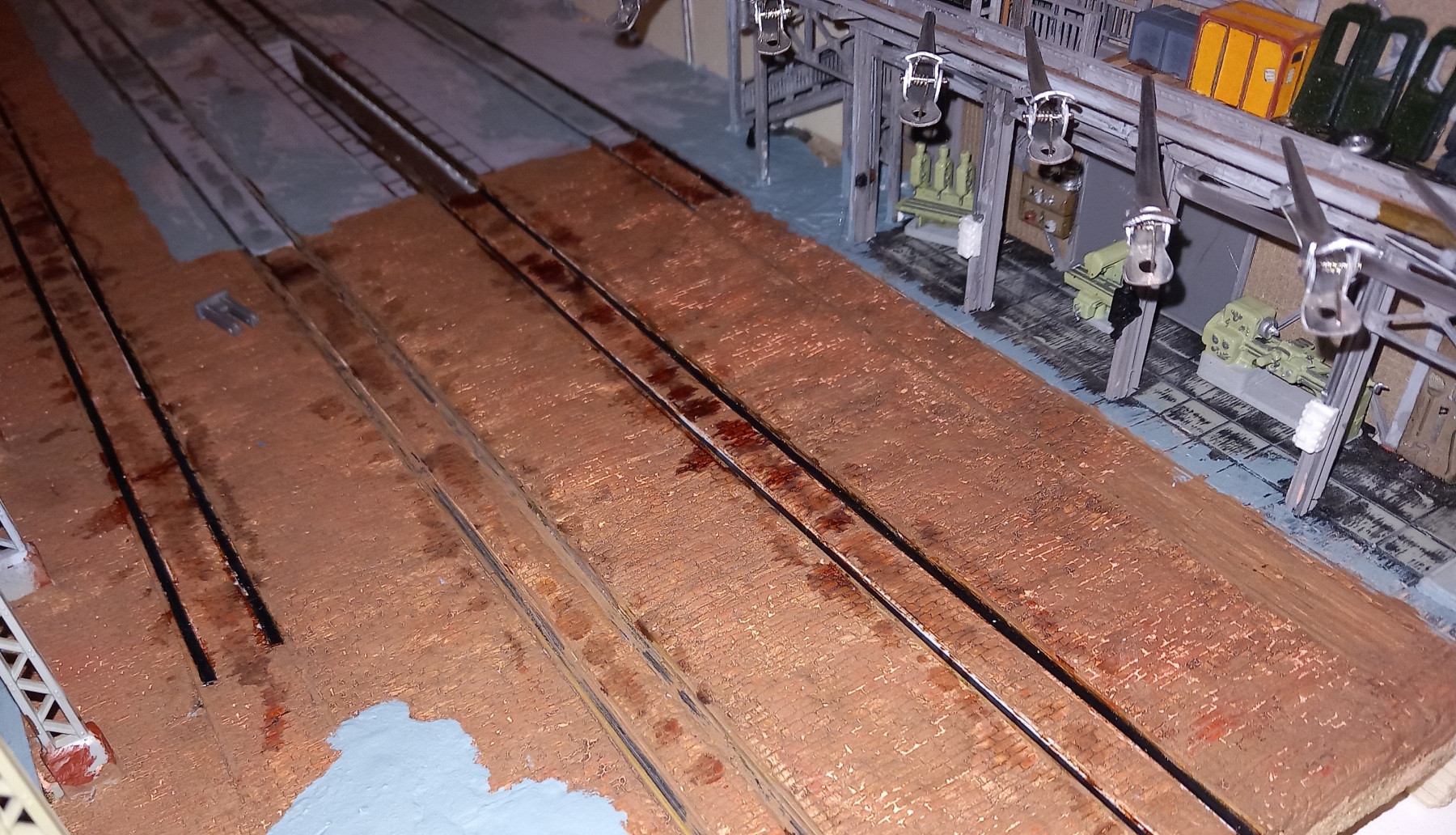

Meteen maar ff olie gedruppeld tussen/ langs de sporen. Eens kijken hoe dat opdroogt, anders nog n keer.
  • Berichten: 1436
Re: Nederland jaren 50 op basis van mijn roots
« Reactie #940 Gepost op: 22 February 2025, 20:38:39 »
Nou de olie is al vertrokken, zal binnenkort eens afgewerkte olie van m'n werk meenemen dat moet wel gaan. Deze was niet vet genoeg denk en te helder (naaimachine olie).
De zwarte strips in de rails alvast een bruine matte verf gegeven, en ook de binnenkanten van de railstaven. Heg is anders straks geen gezicht glimmend messing onder locs in aanbouw. Waar het de loods uitrijd, minder dekkend en laatste stuk straks helemaal schoonmaken. Zodat de sik nog eens de loods in& uit kan.

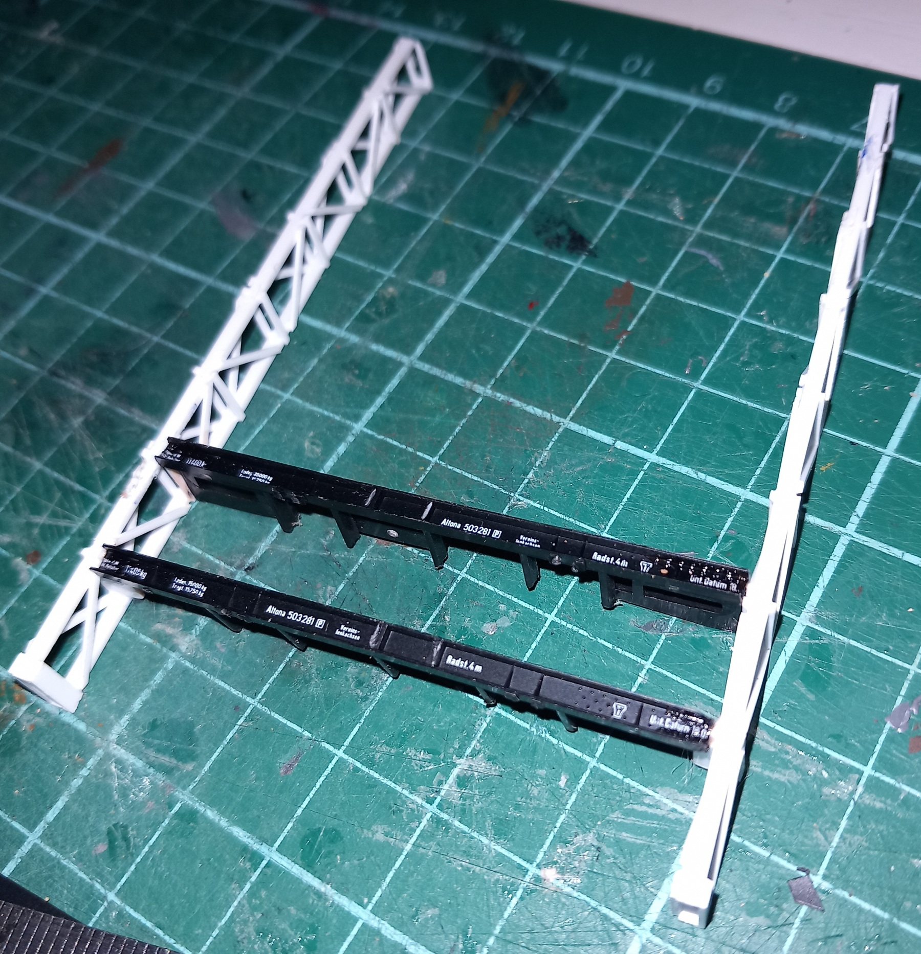

De volgende rail voor de 1ste bovenkraan in de steigers:
Buizenrek vast op z'n plek gezet, en op de achtergrond tijdelijke stalling van materieel in aanbouw.

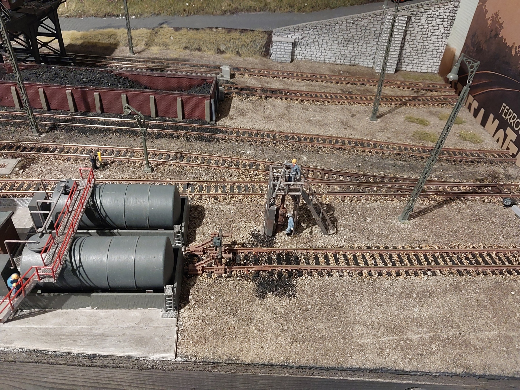

Je zou Realistic Water van Woodland Scenics met een paar druppels zwarte verf erdoor gemengd kunnen proberen.
Zie mijn foto:
Grt, Ronald.
