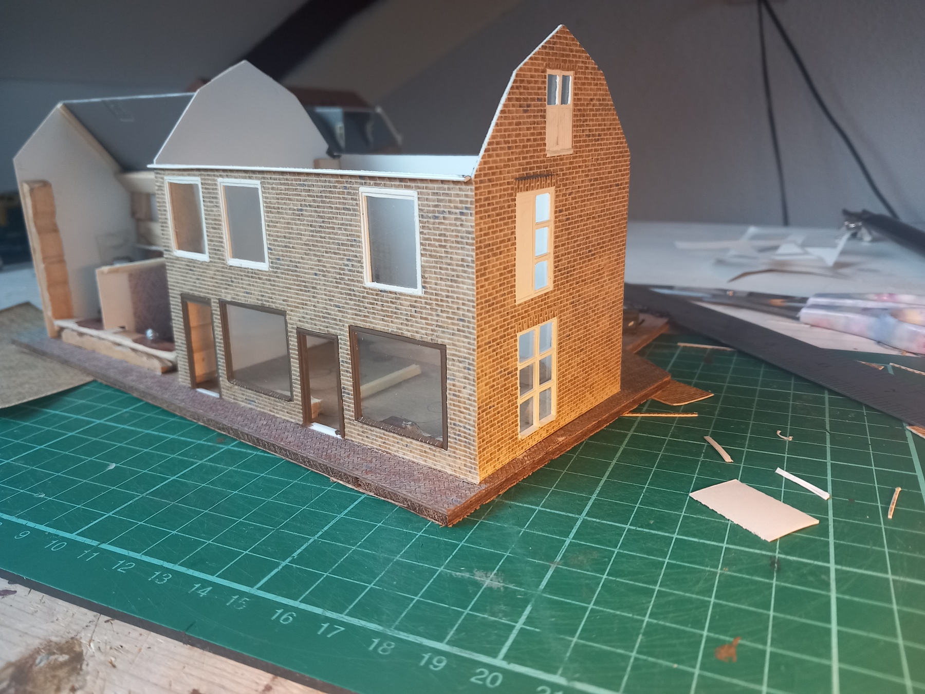

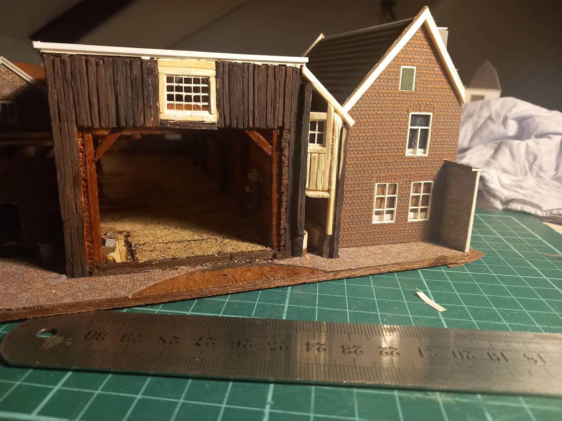

Vanmiddag verder gegaan aan de Spakenburgse scheepswerf, zat nog op wat redutex te wachten om met de muren verder te gaan, deze week binnen gehad. Dus nu weer een geveltje bekleed, hopelijk morgen met de luiken aan de gang.

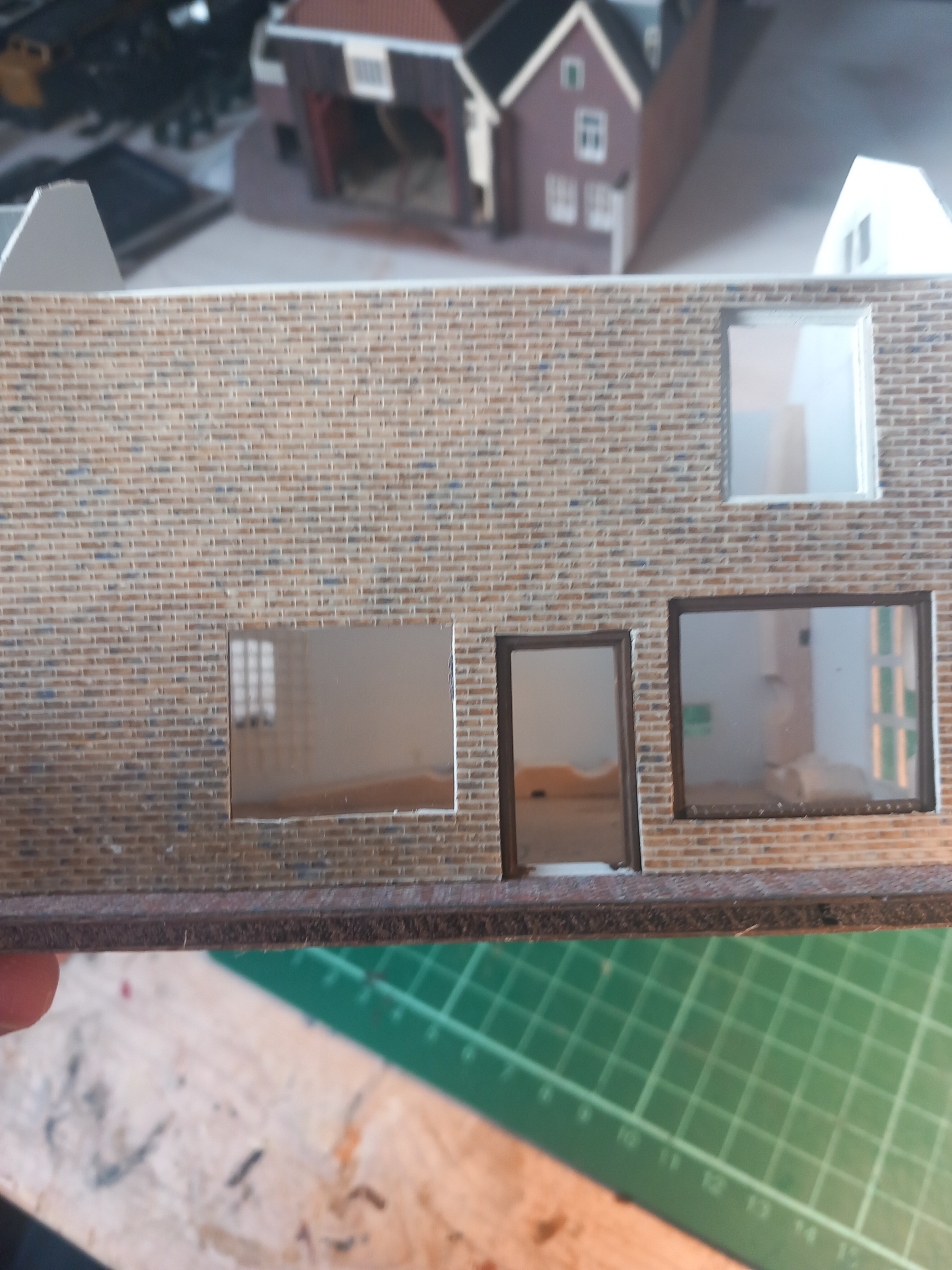

Geen luiken gisteren, wel 2 muurtjes in de baksteen, enkel boven de ramen moet nog een randje overdwars.

Ziet er allemaal zeer strak uit.

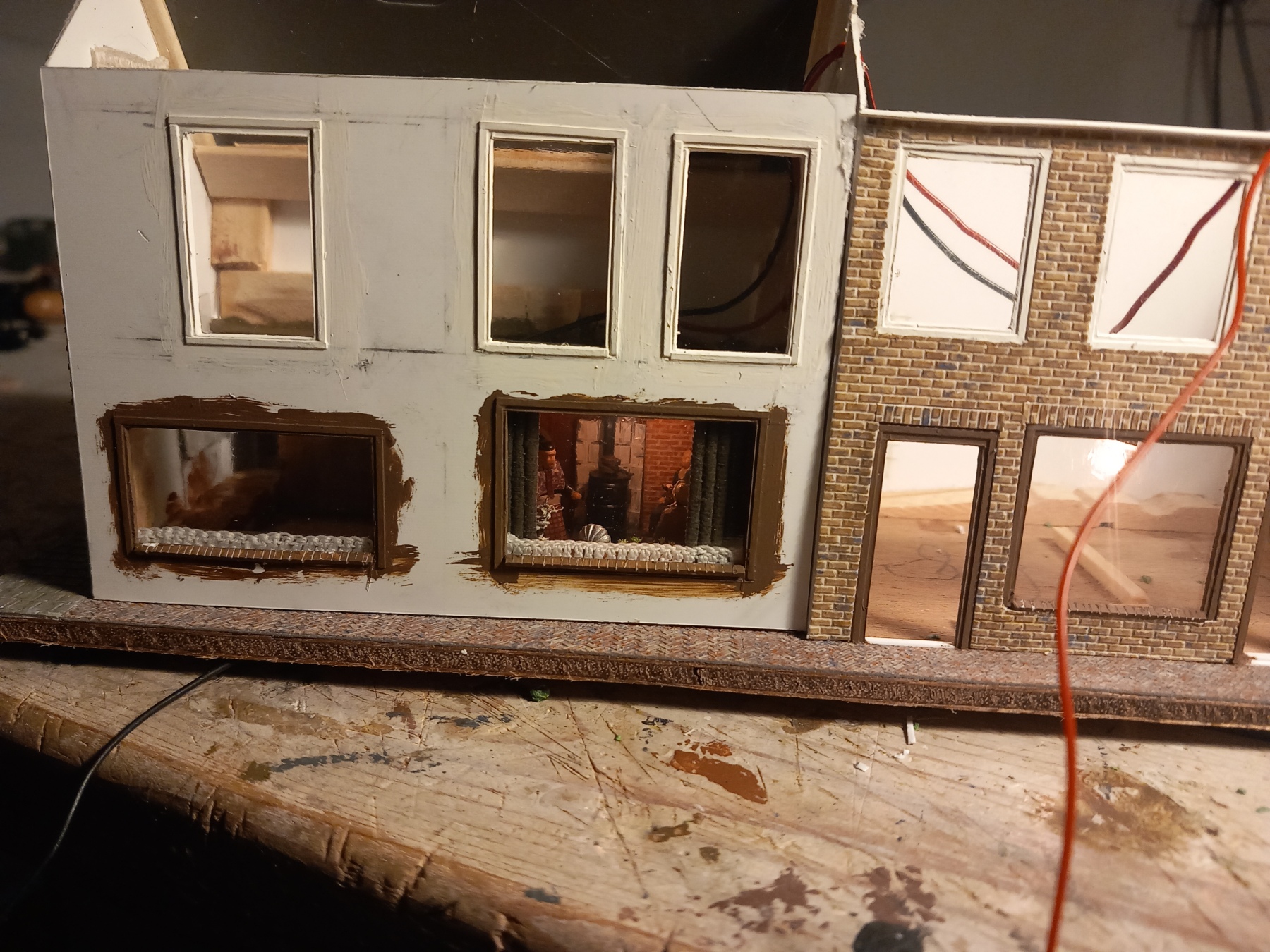

Bedankt! Van de woning links heb ik onlangs de gevel losgehaald, omdat ik daar andere vitrage in wil(zie eerder in dit draadje) nu het toch los is, ga ik de gordijnen verder openlaten zodat het tafereeltje rond de kachel, beter te zien is van buitenaf, 5mm was wel erg krap om door naar binnen te kijken. Tevens komt er dan gelijk een houten balkenplafond in, zoals ik mij herrinner van hoe mijn opa & oma dit thuis hadden. Er komt dan ook een kamerdeur in, die had ik weggelaten omdat je dat niet zag met bijna dichte gordijnen, maar nu moet er toch 1 in.

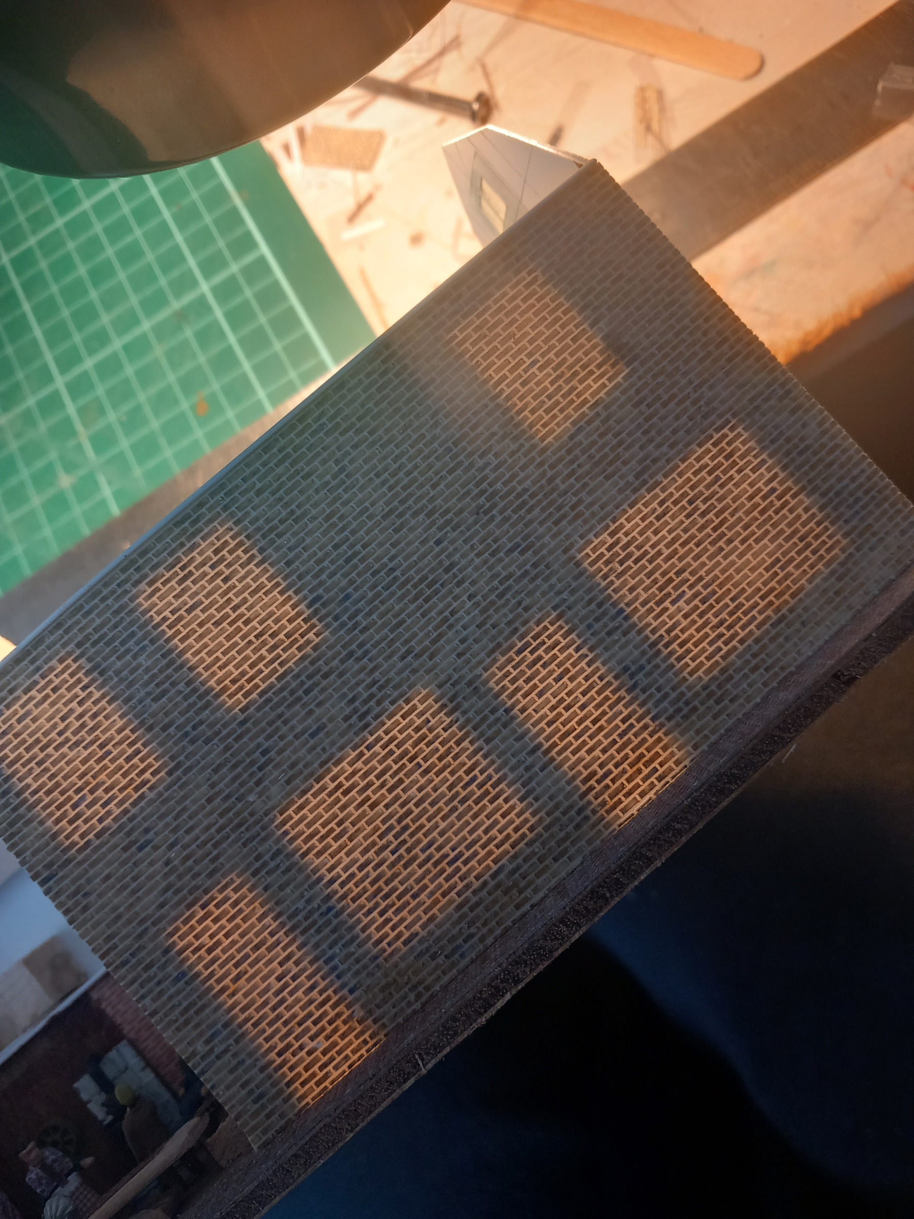

De eerdere muren die ik bekleed heb met redutex, had ik rond kozijnen e.d. kleinere stukjes redutex geplakt. De laatste heb ik de redutex los ertegenaan gezet en met de lamp erachter afgetekend, iets kleiner dan de kozijnmaat, zodat je daarna steeds iets meer weg kunt snijden zodat het goed past. Daardoor is de laatst beklede gevel uit 1 stuk redutex gemaakt, oogt strakker door minder kieren in de voegen. En daardoor blijft het beter zitten, kleine stukjes willen nog wel eens iets schuiven. Voorwaarde voor de lamp methode is wel dat het dak er nog niet opzit.
Na het bekleden snijd ik pas de bakstenen boven de ramen weg, zodat daar de overdwarse baksteentjes passend in gemaakt kunnen worden. Deze zijn nog niet recht op de foto dat hoeft ook niet want er gaan 2 regels bakstenen nog af, dat komt overeen met 1 baksteenlengte overdwars.

Dit is een mooi resultaat  (y)
En een mooie bakstenenkleur.

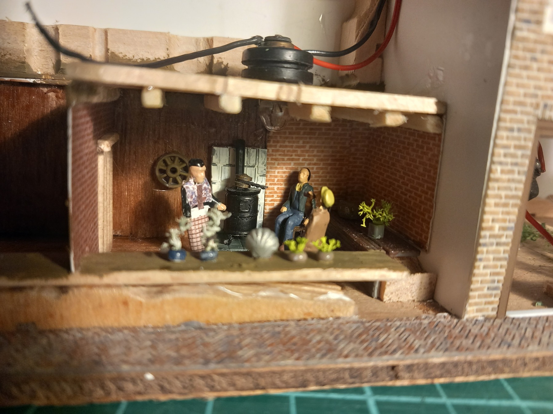

Met de inrichting van de eerste woning verder gegaan, bloempotten van oude kraaltjes en wat groen erin. Ook een nieuwe muurbekleding links, met een doorgang met vouwdeur. Weet niet of in jaren 50 al vouwdeuren bestonden, maar in jaren 80 hadden m'n spakenburgse opa en oma er 1 tussen de keuken en woonkamer dus vond dat wel leuk om erin te verwerken.

Van oude lampjes verlichting gemaakt aan het plafond, zodat er s'avonds ook wat van te zien is.

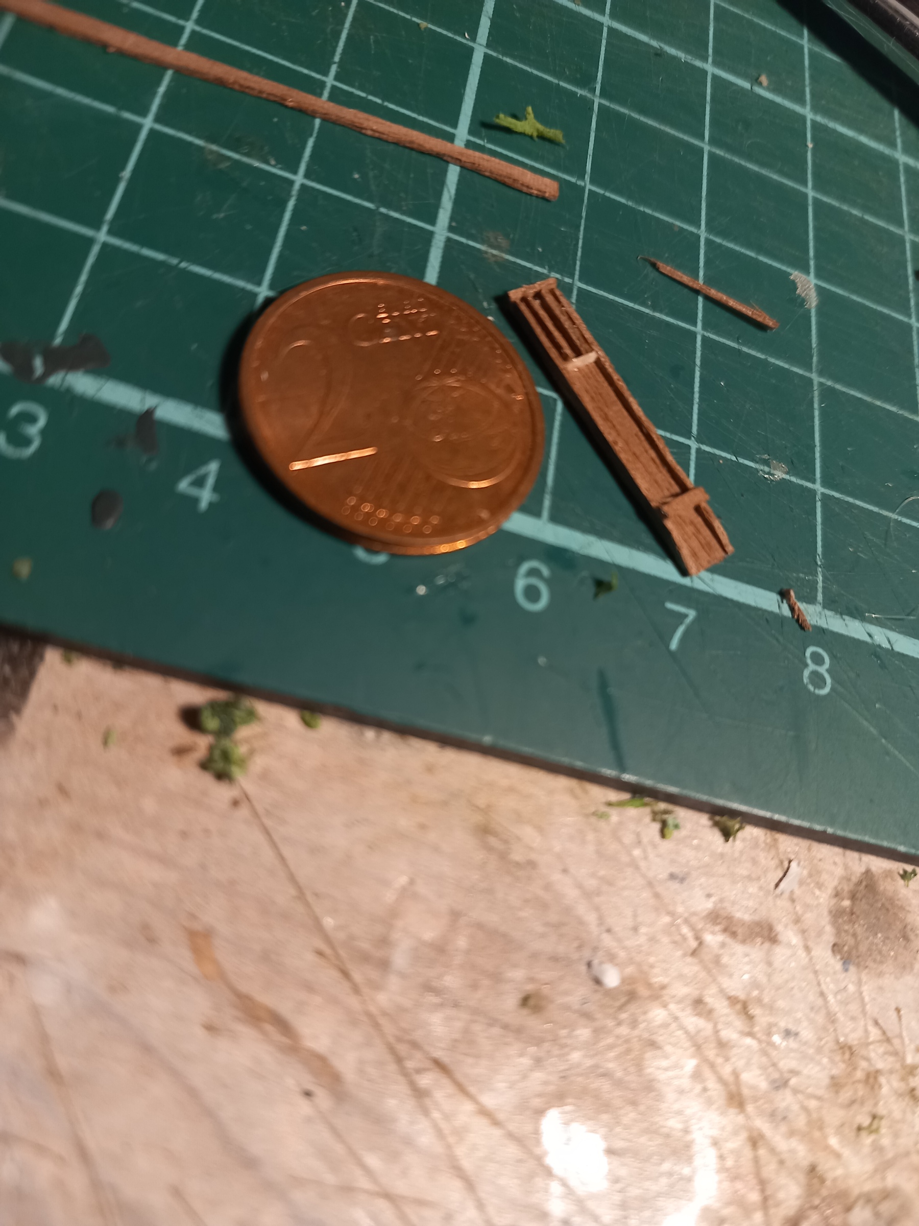

En voor de volgende woning alvast een sjoelbak van restjes hout gemaakt zodat er een extra tafereeltje in kan.
Deze is 20x3,3 mm, had hier nog een sjoelbak liggen dus kon 'm zo opmeten. De vakjes zijn iets te dikke plankjes (ca 0,5 mm) maar het idee is er en dunnere had ik niet....

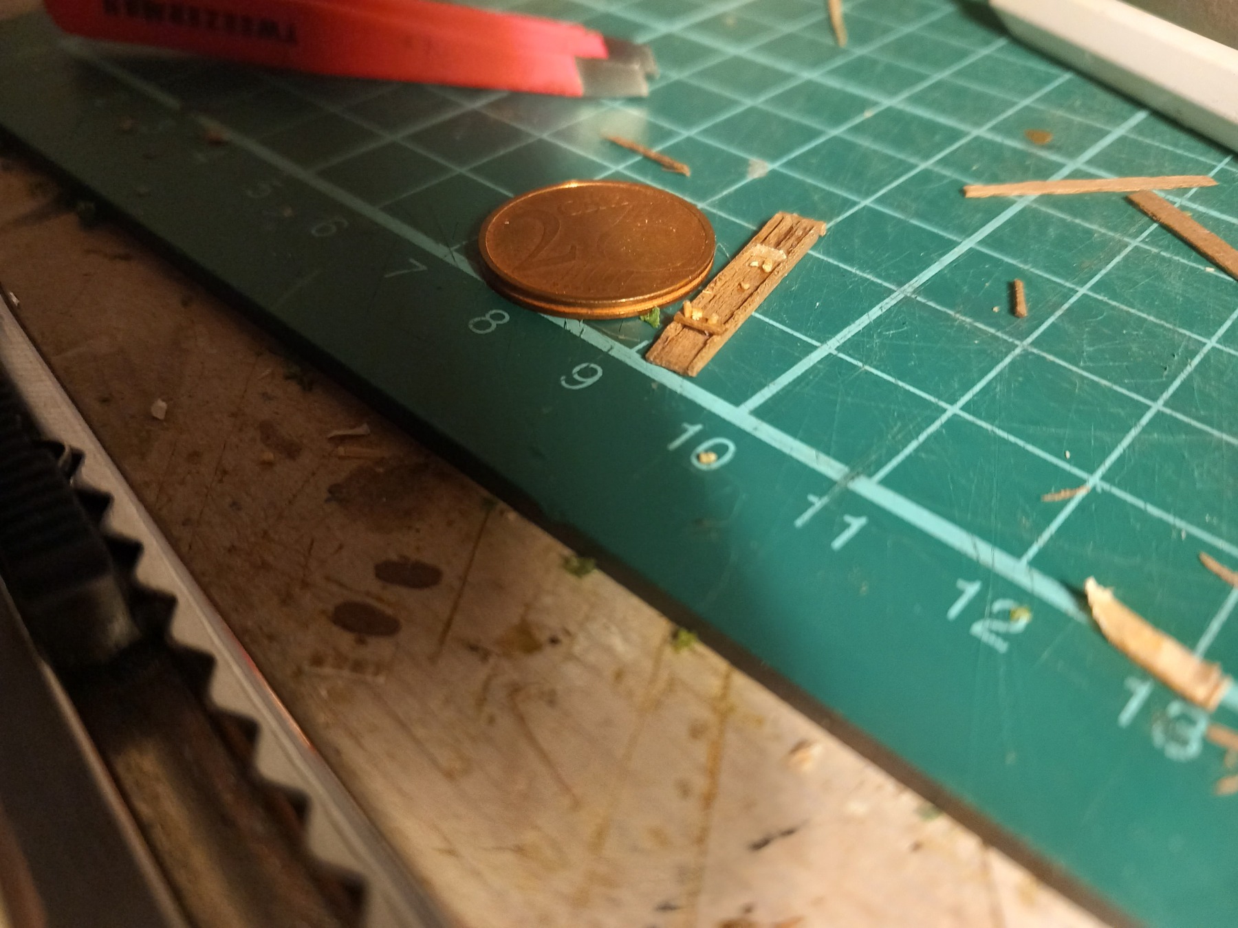

De sjoelsteentjes zijn van sateprikkertjes maar dan per stokje 1 steentje gesneden van het uiterste puntje. De gestapelde stenen op het plankje zijn iets langere stukjes van deze puntjes. Erg klein dus niet alle 30 gemaakt maar straks in een woonkamer zal het prima zo kunnen denk ik.
