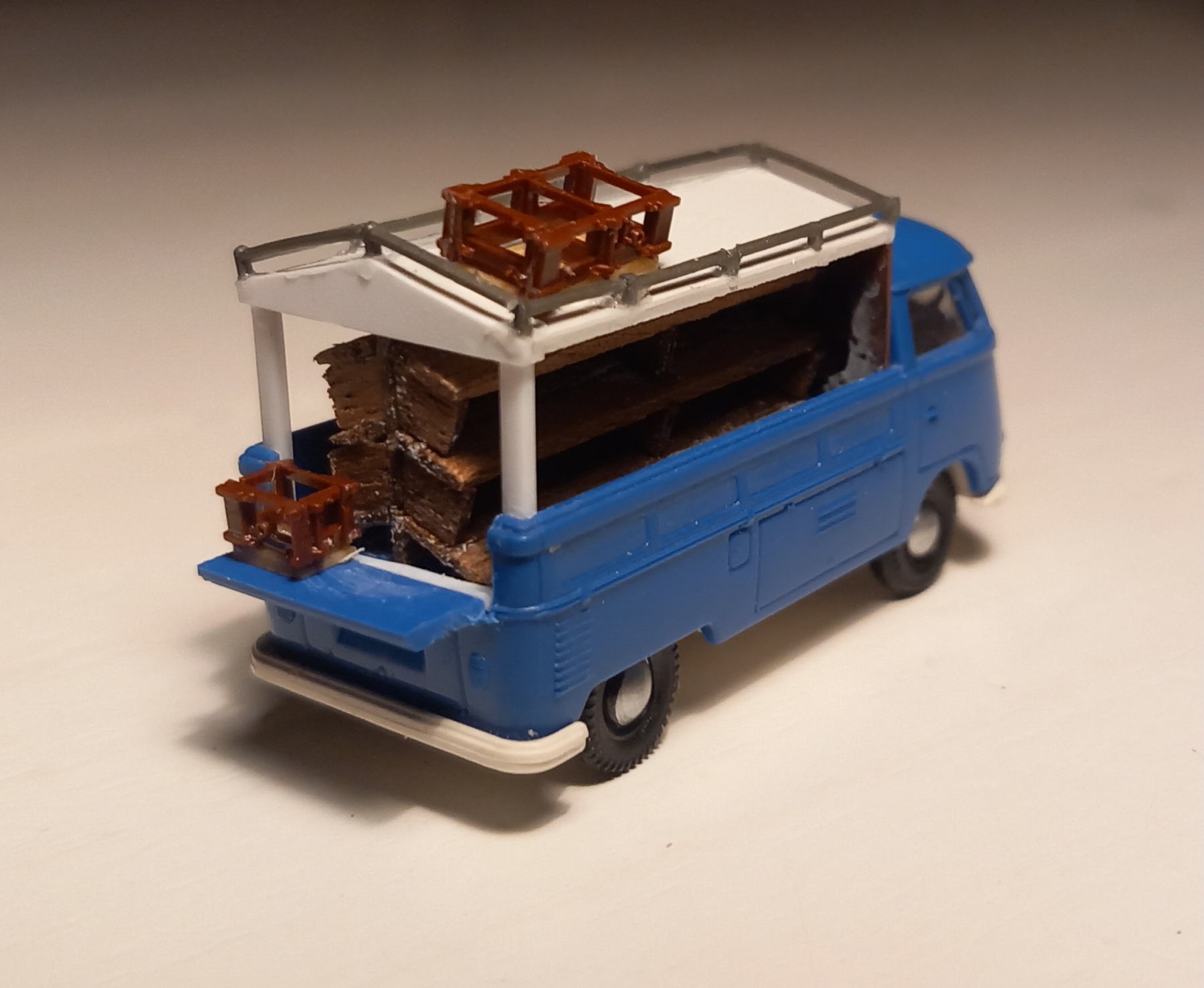

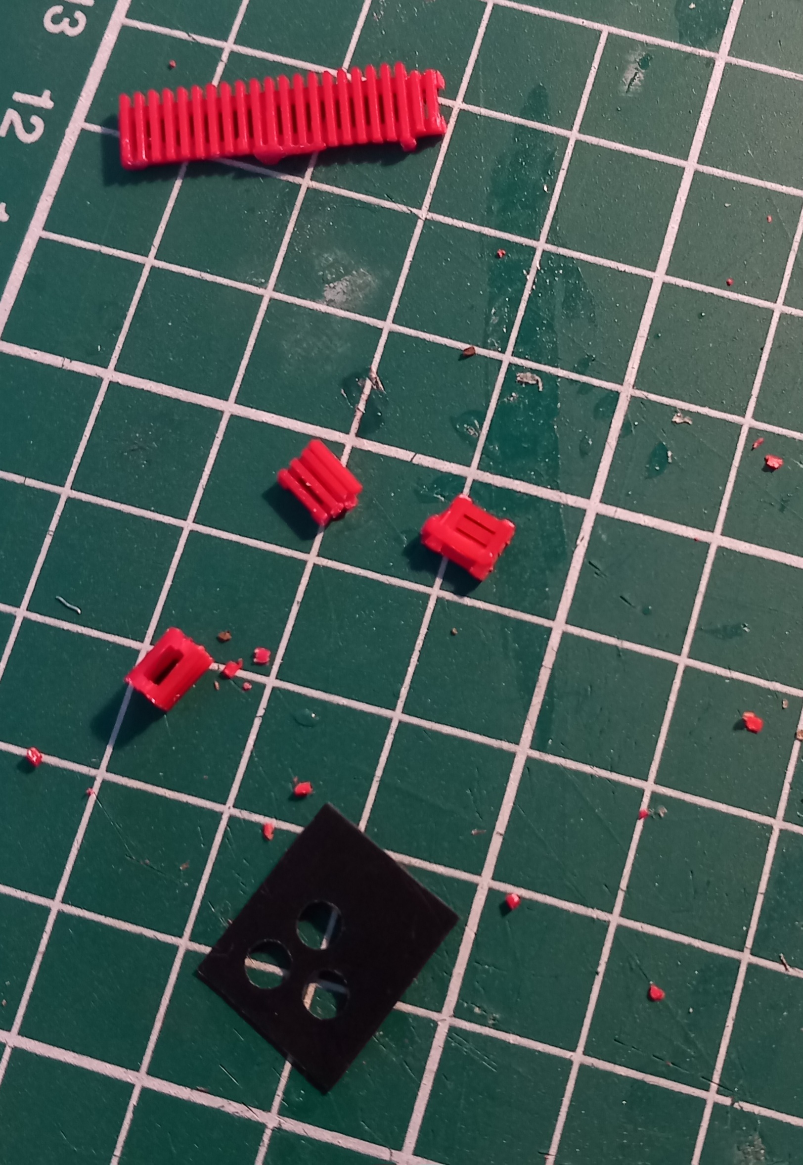

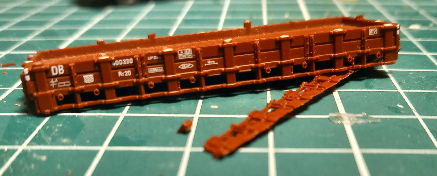

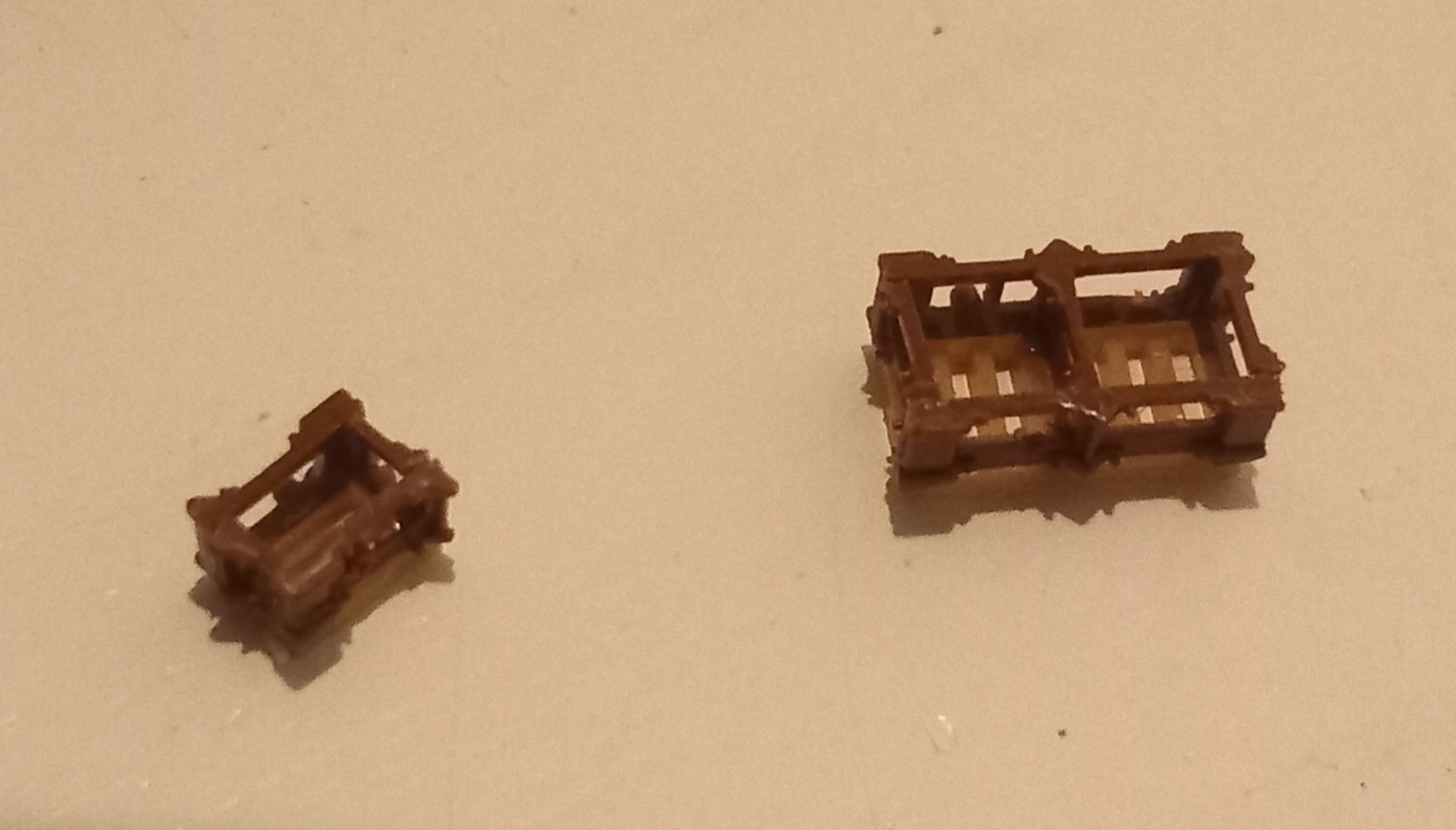

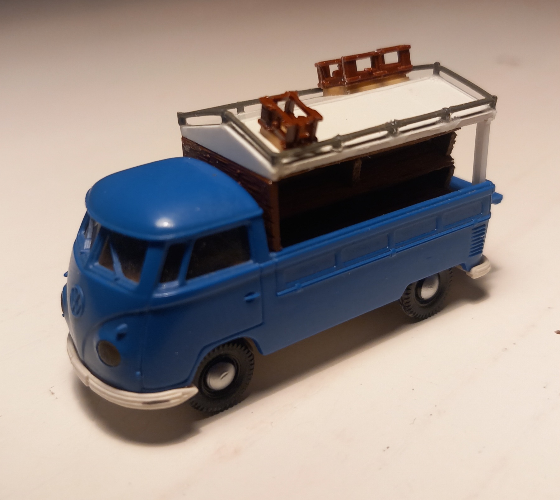

Dank jullie wel! De achtergrond ga ik jou tip eens proberen.
Ondertussen zijn de eerste kratjes in de maak, gemaakt van een n-spoor rongenwagen. De onderzijde daarvan had dunne rekjes dus die versneden en op een bodempje uit de rommeldoos gelijmd. Er waren zoveel soorten kratjes en rekken in die tijd dat dit prima voor flessenkratten oid door kan gaan.

Had van evergreen 0,25 mm strips ook al een begin gemaakt van groentekratjes, maar die zijn verdwenen met opruimen na het knutselen. Tis ook zó klein allemaal (mm werk) dus die moet ik overnieuw maken.

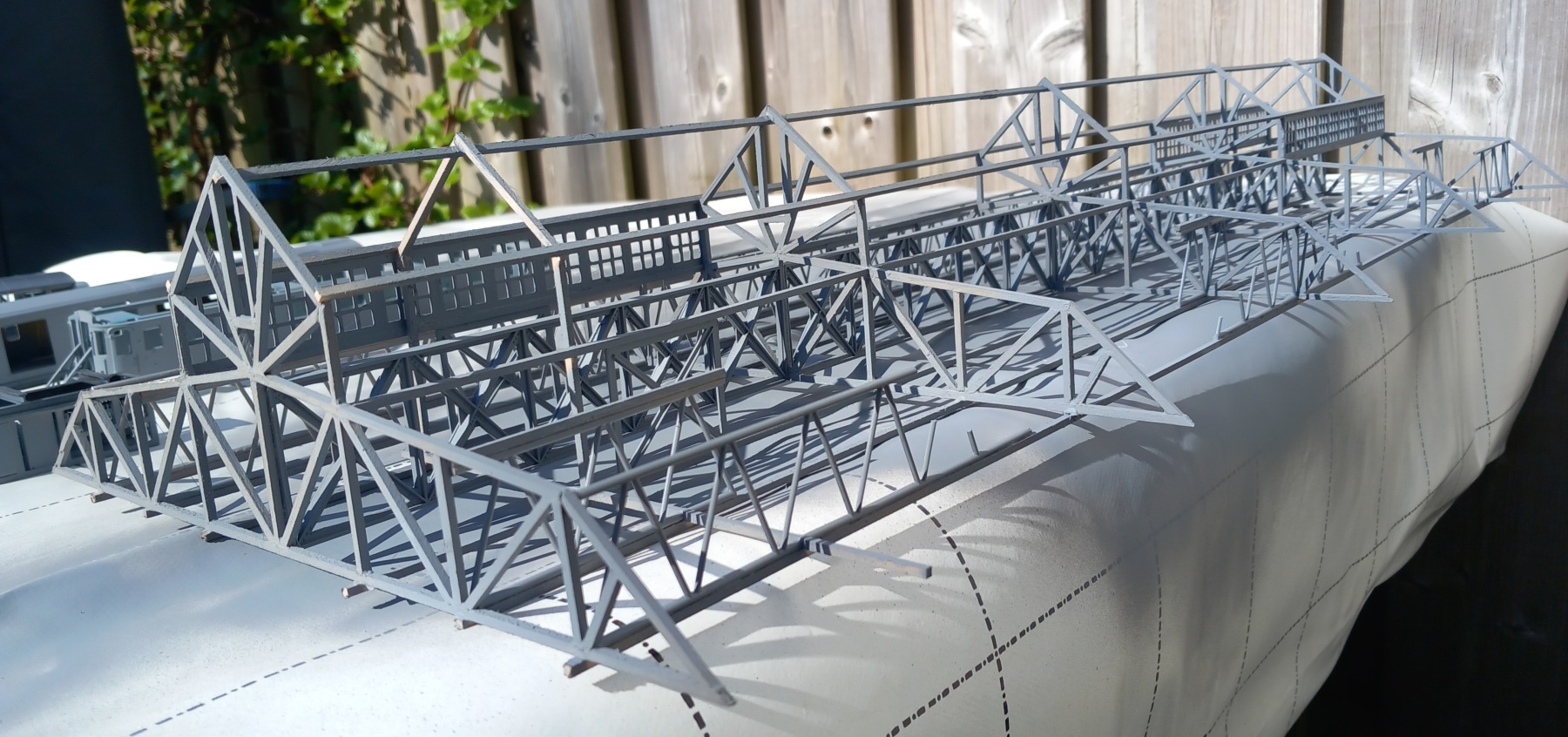

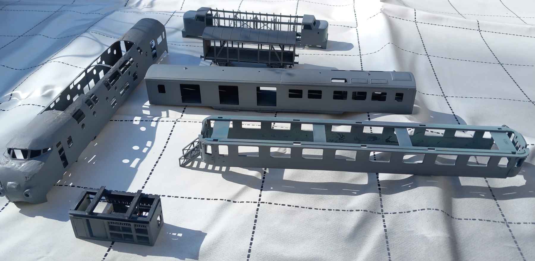

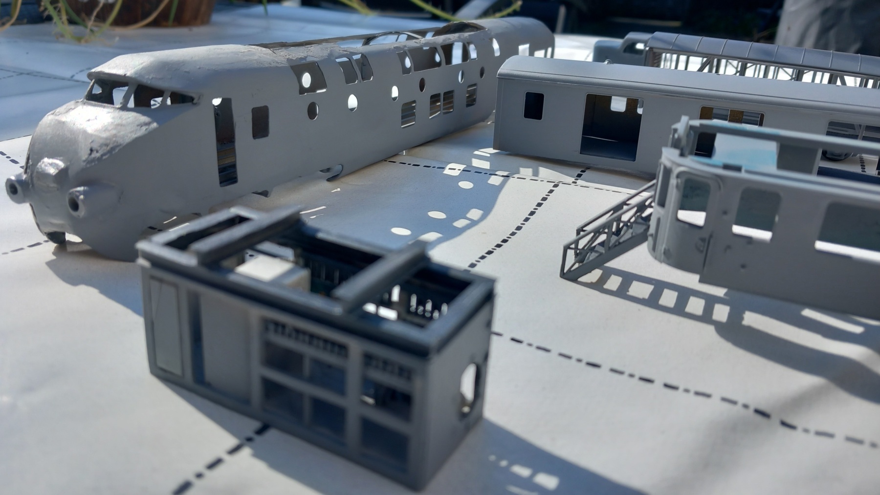

Het mooie weer van vandaag maar even benut, en met spuitbus grijze primer het dak van de Werkspoorloods gespoten. Gelijk een ander gezicht, later nog meerdere kleuren grijs nuances aanbrengen maar in ieder geval is het witte kunststof nu beter beschermt tegen verteren.
Zo ook de evergreen spijlen van de NS 1200 in aanbouw, de Gs in aanbouw, en wanden en daken van plan L, pland D en de TEE motorwagen. Deze laatste gaat voorlopig in de opslag, daar wil ik nog wel een keer wat mee maar dat is voor een latere uitbreiding van de loods eventueel. Maar het restje uit de spuitbus kwam ik precies mee uit dus toch maar ff meegespoten.

Altijd goed om alles in een basislaag je te zetten.

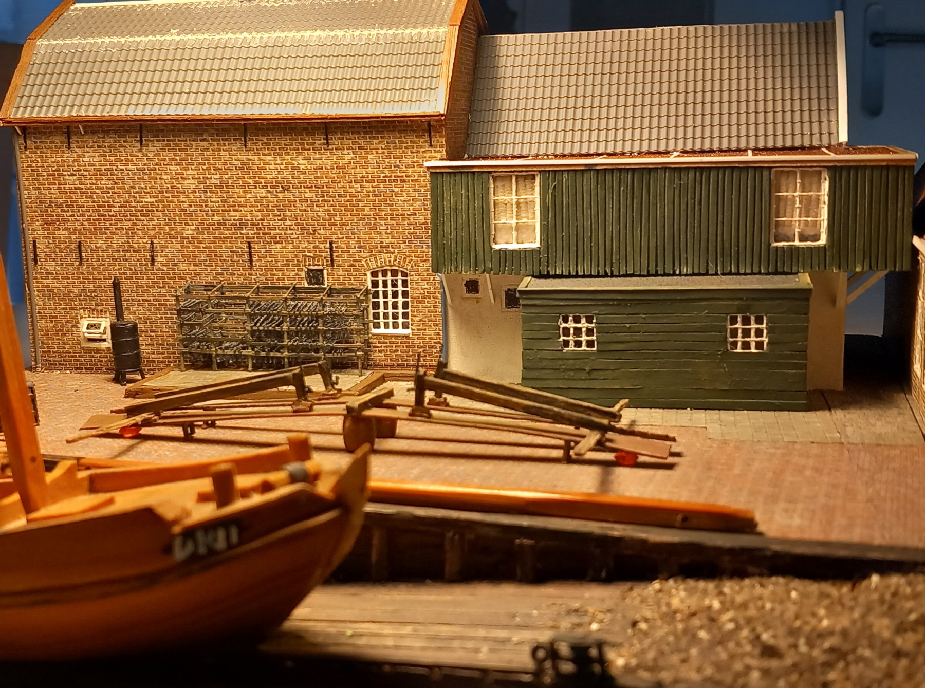

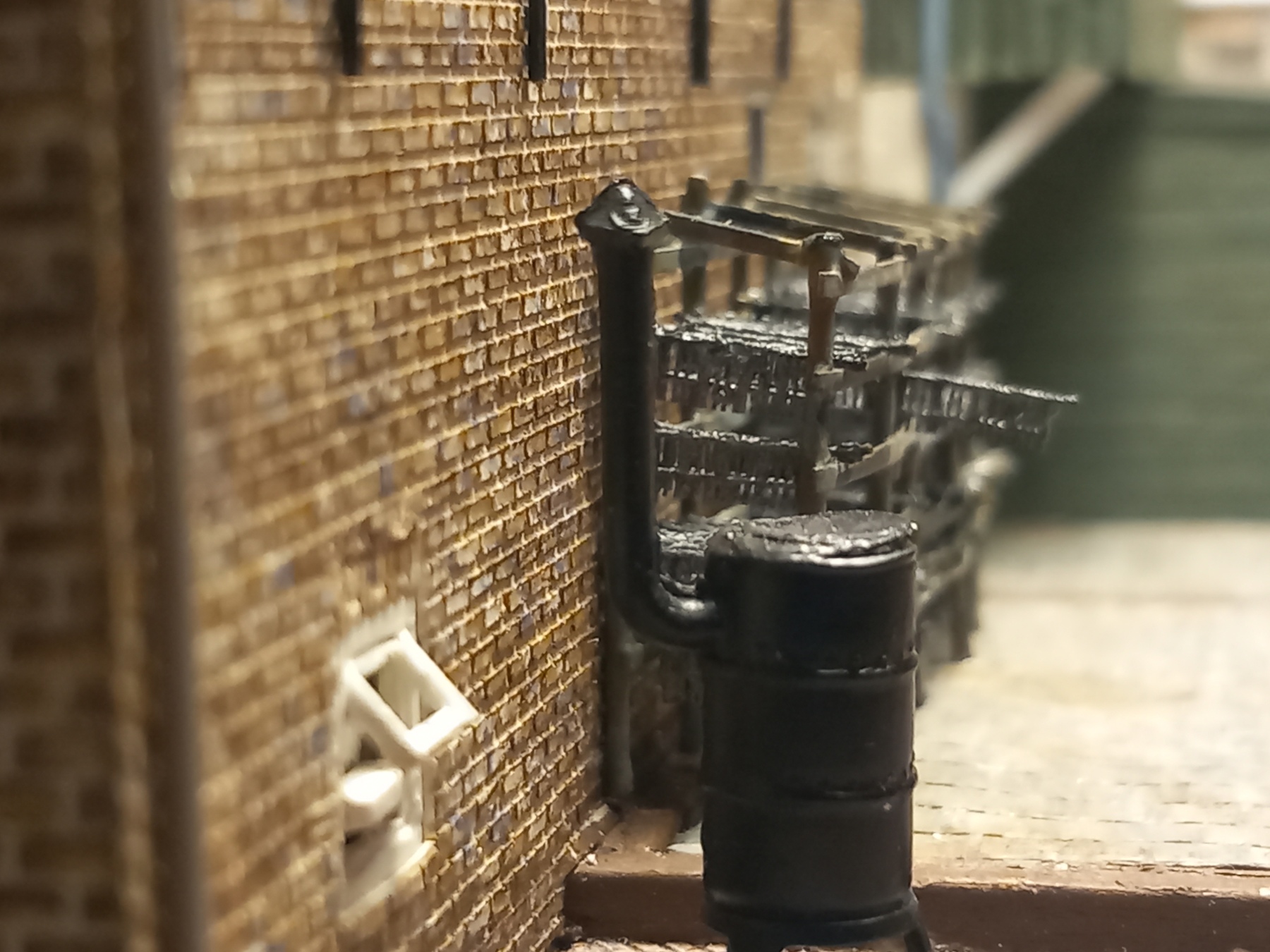

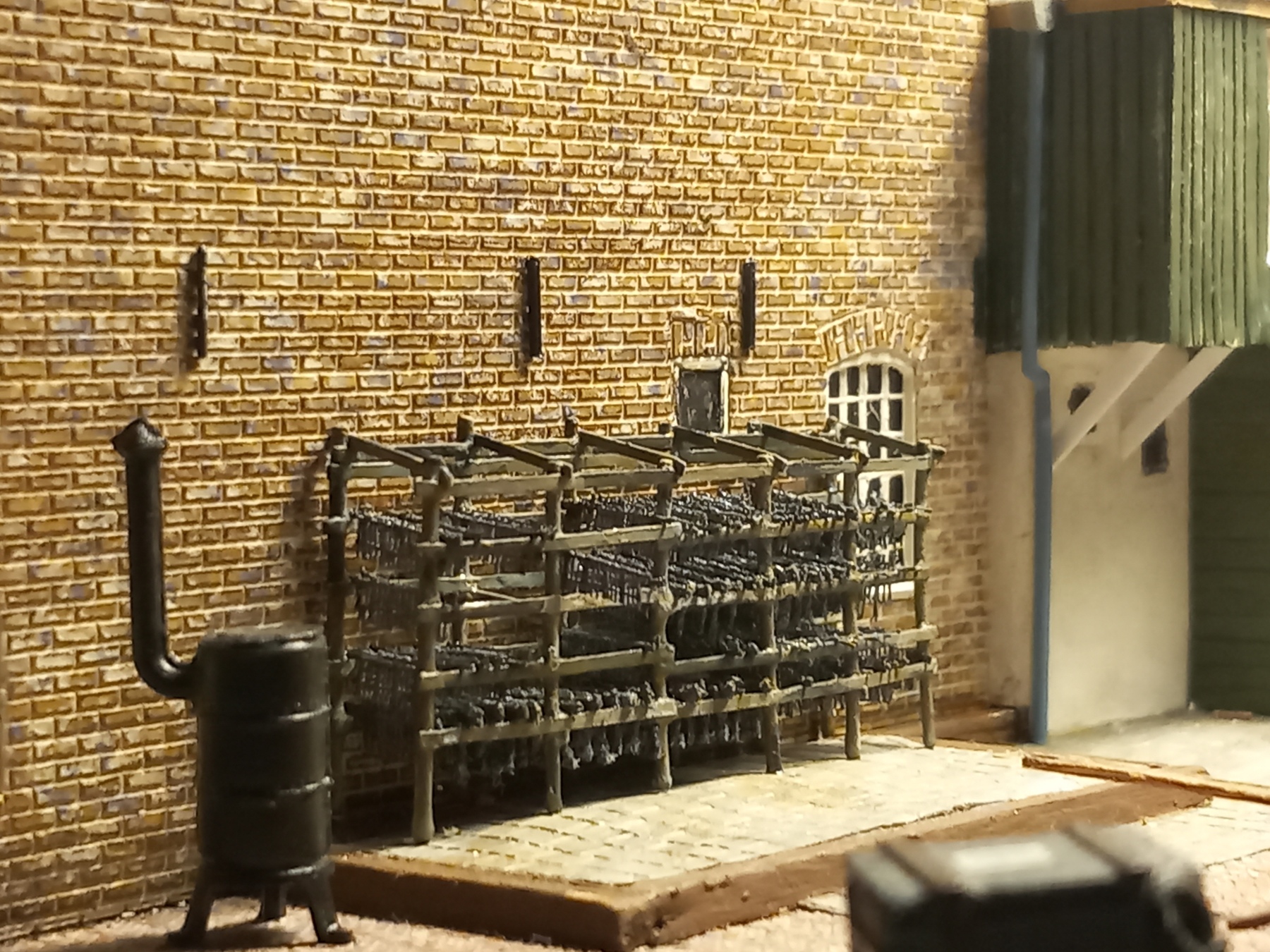

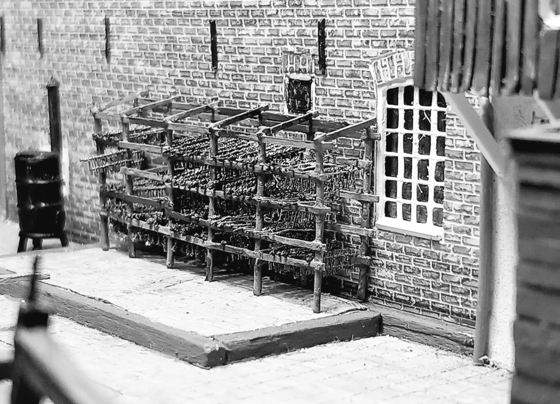

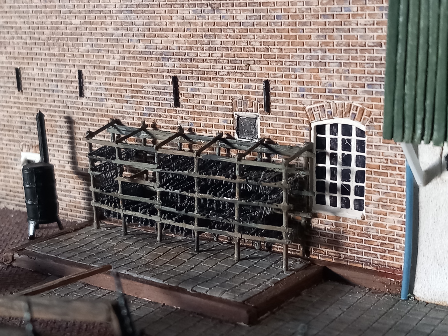

Waar droog weer ook goed voor is, visdrogen. Gebaseerd op deze online gevonden foto:

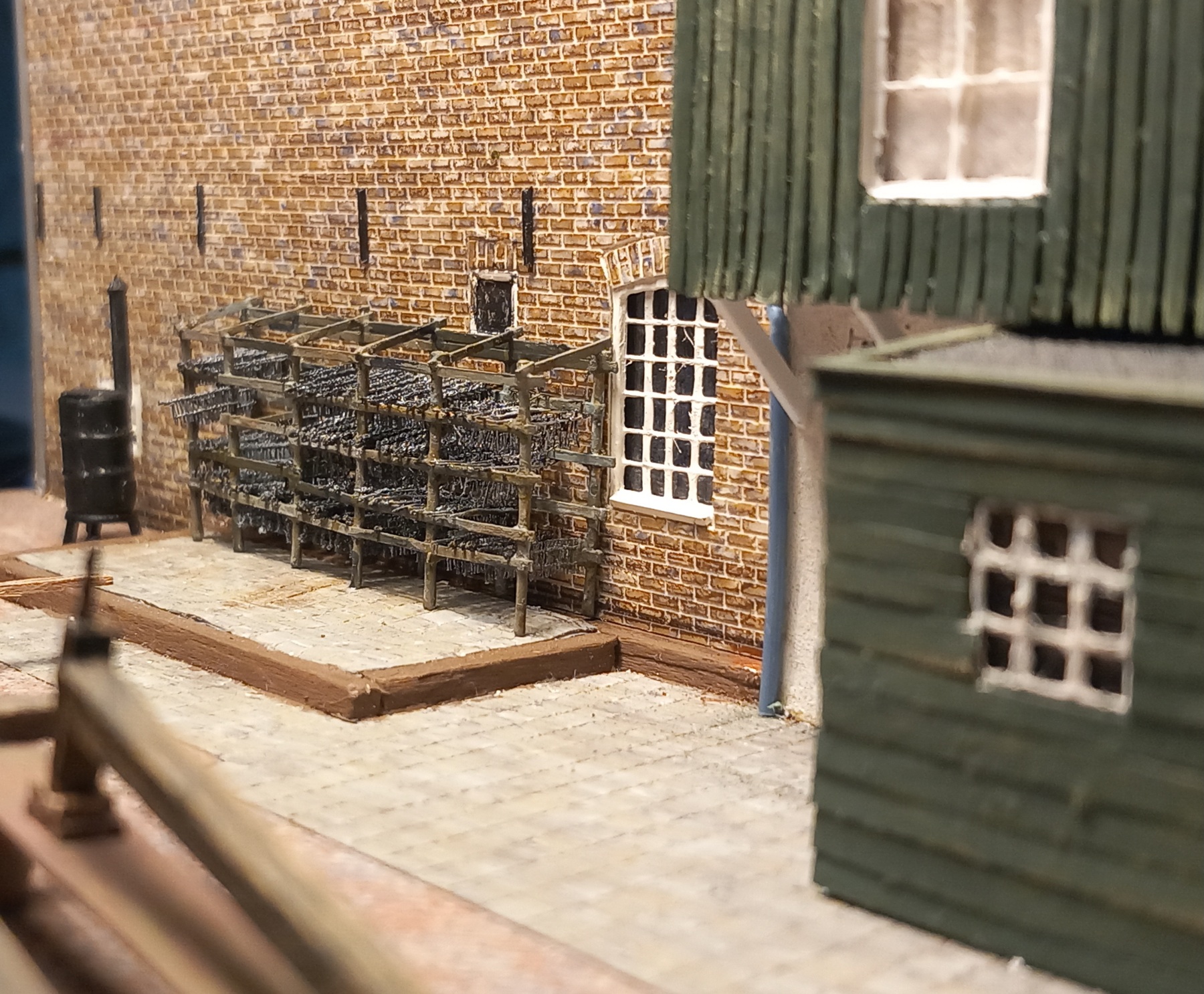

heb ik deze vishangen gemaakt. Een stuk of 80 spiesen met elk een stuk of 10 'vissen' eraan. In diverse maten en kleuren om meer soorten na te bootsen. Het rekje was ik eerder al aan begonnen, maar die is nu eindelijk klaar. Bij gebrek aan horrengaas voor alle vissen, de rest uit dun kant gemaakt wat ik normaal voor de raampjes doe als vitrage. Dat was iets grover dan het horrengaas en geeft meteen iets dikkere vissen dan de eerste serie van ijzerdraadspiezen met horrengaas vissen. De plaatsing op de werf is fictief, het plaatsje waar ik hem opgezet heb, kwam van oude tekeningen waar na een verbouwing later een aanbouw op foto's te zien is. Maar ik wilde een vroege uitvoering van de werf dus zonder deze uitbouw. Maar had het plaatsje al op de grondplaat aangebracht. Dat was nu een mooi plekje voor de vishangen, compleet met rookoventje ernaast.
Dat ziet er dan zo uit:
Het kleurverschil in de foto's komt door het kunstlicht tijdens het maken van de foto's. De 1ste en 4de foto komen het dichtsbij de kleur hier in model.
En in zwart-wit:
Zoals je ziet steekt er één spies uit het rek, daar ga ik proberen een preiser te zetten die de spiesen aan het ophangen of afpakken is.

Daar moet nog een kat bij
Berichten: 9469
Re: Nederland jaren 50 op basis van mijn roots
Reactie #1341 Gepost op:
26 March 2026, 06:12:34 »
Horde s meeuwen.....
Duin aanZee II
Berichten: 6054
Reactie #1342 Gepost op:
26 March 2026, 08:06:21 »
Dat is een fraai droogrek in een leuk hoekje.
Die meeuwen zijn inderdaad nooit ver weg...
Pfarrerwinkel de bouw:
Pfarrerwinkel
Berichten: 3617
Reactie #1343 Gepost op:
26 March 2026, 08:31:00 »
Gaaf hoor! Erg netjes gemaakt

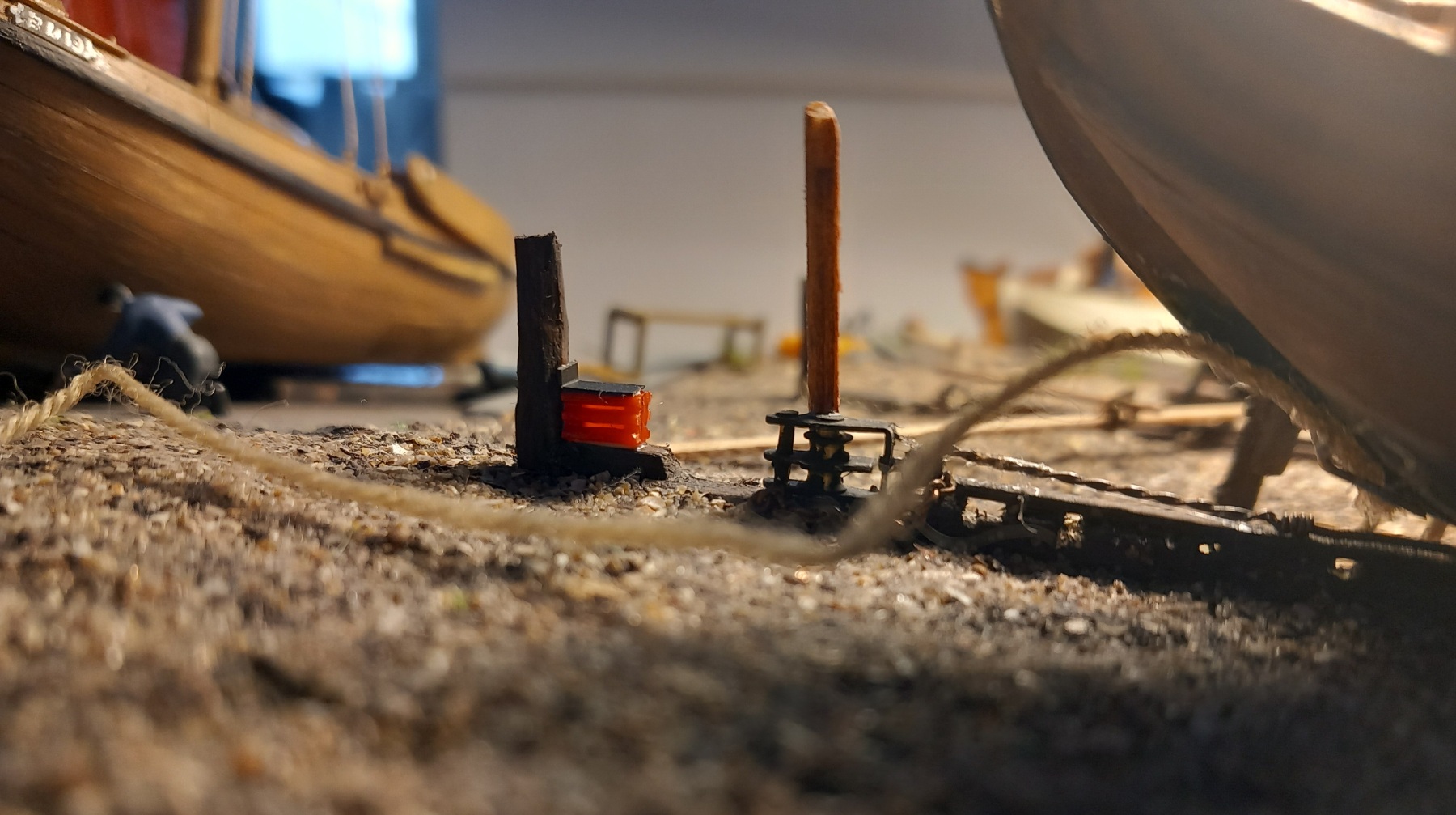

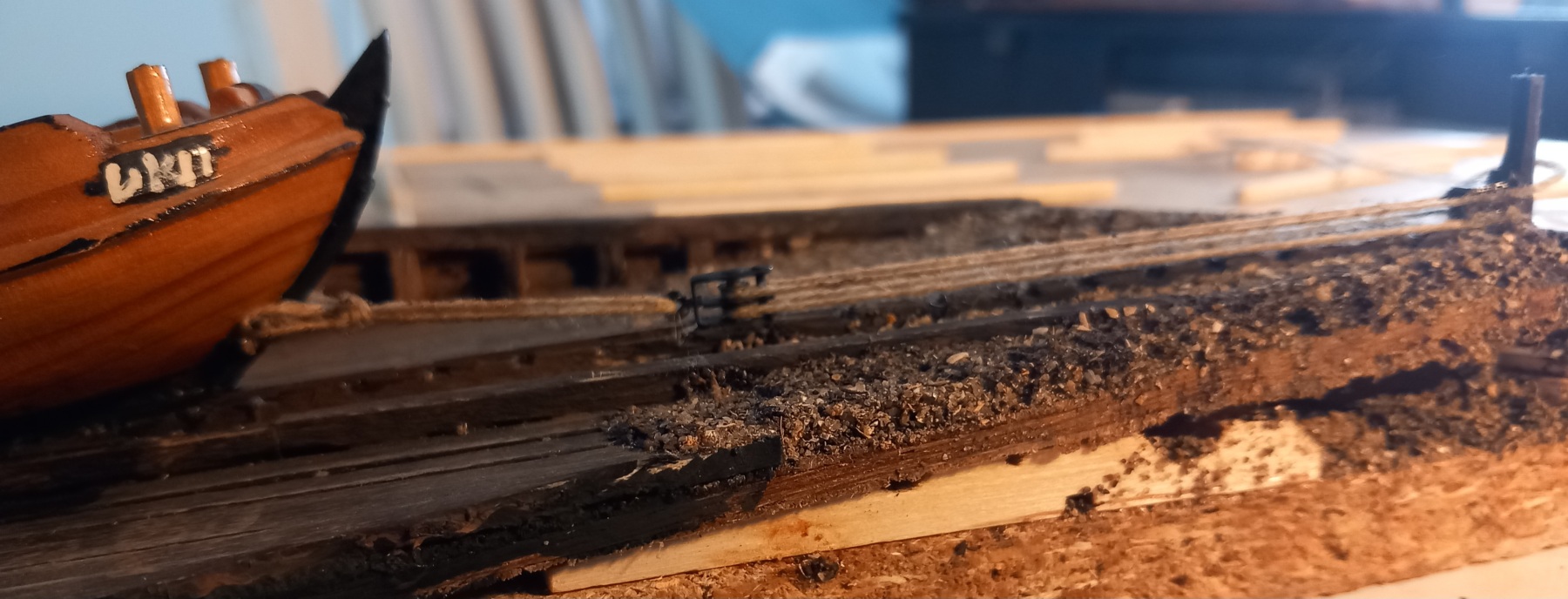

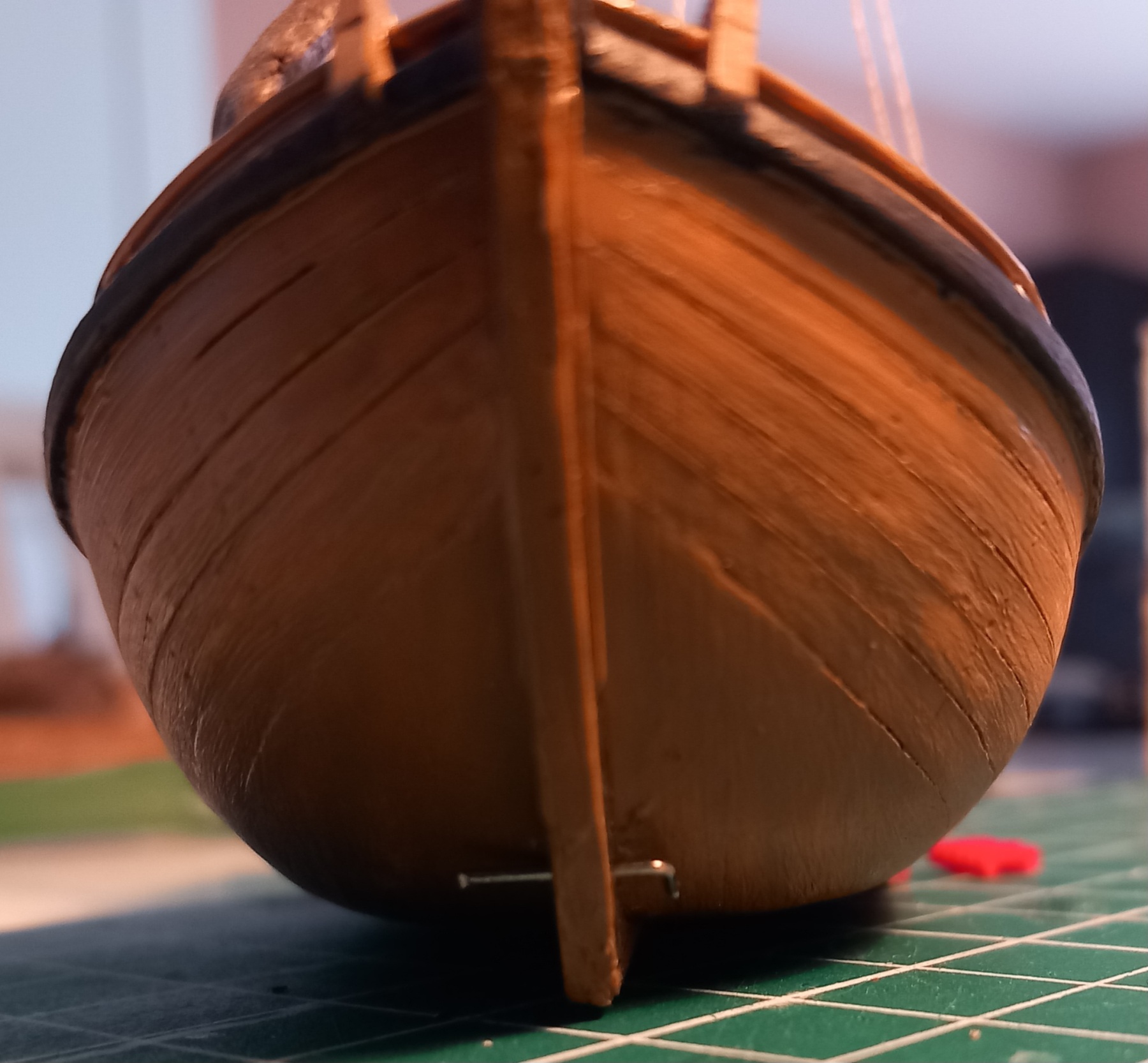

Bedankt allen, idee van kat en meeuwen neem ik mee

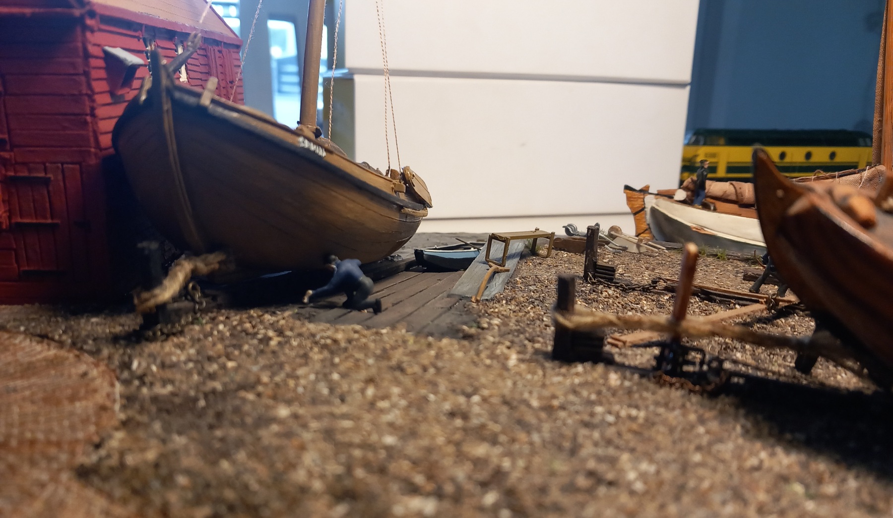

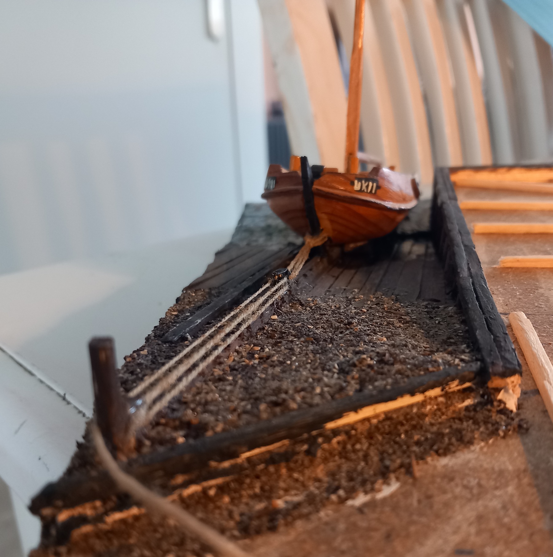

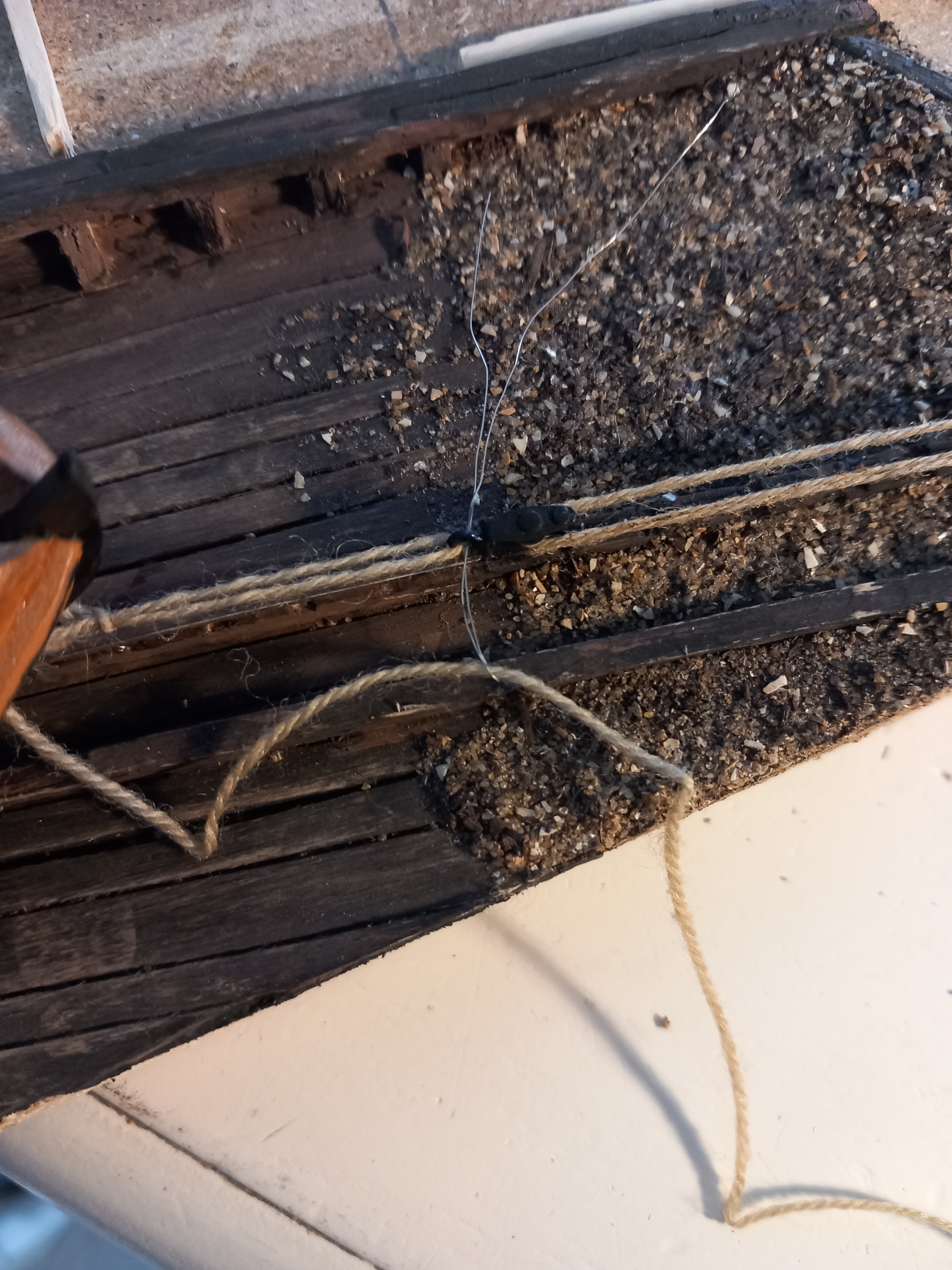

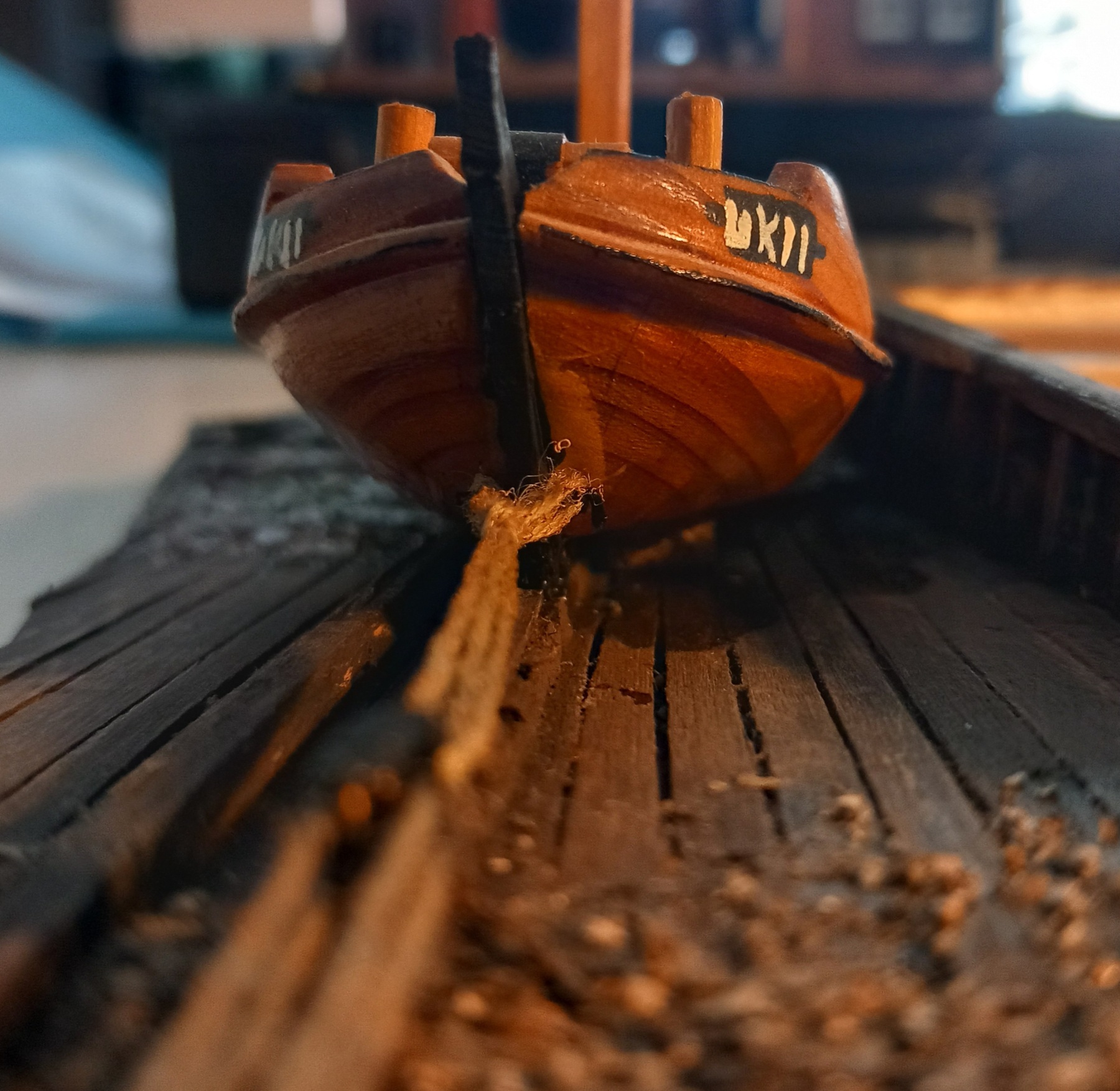

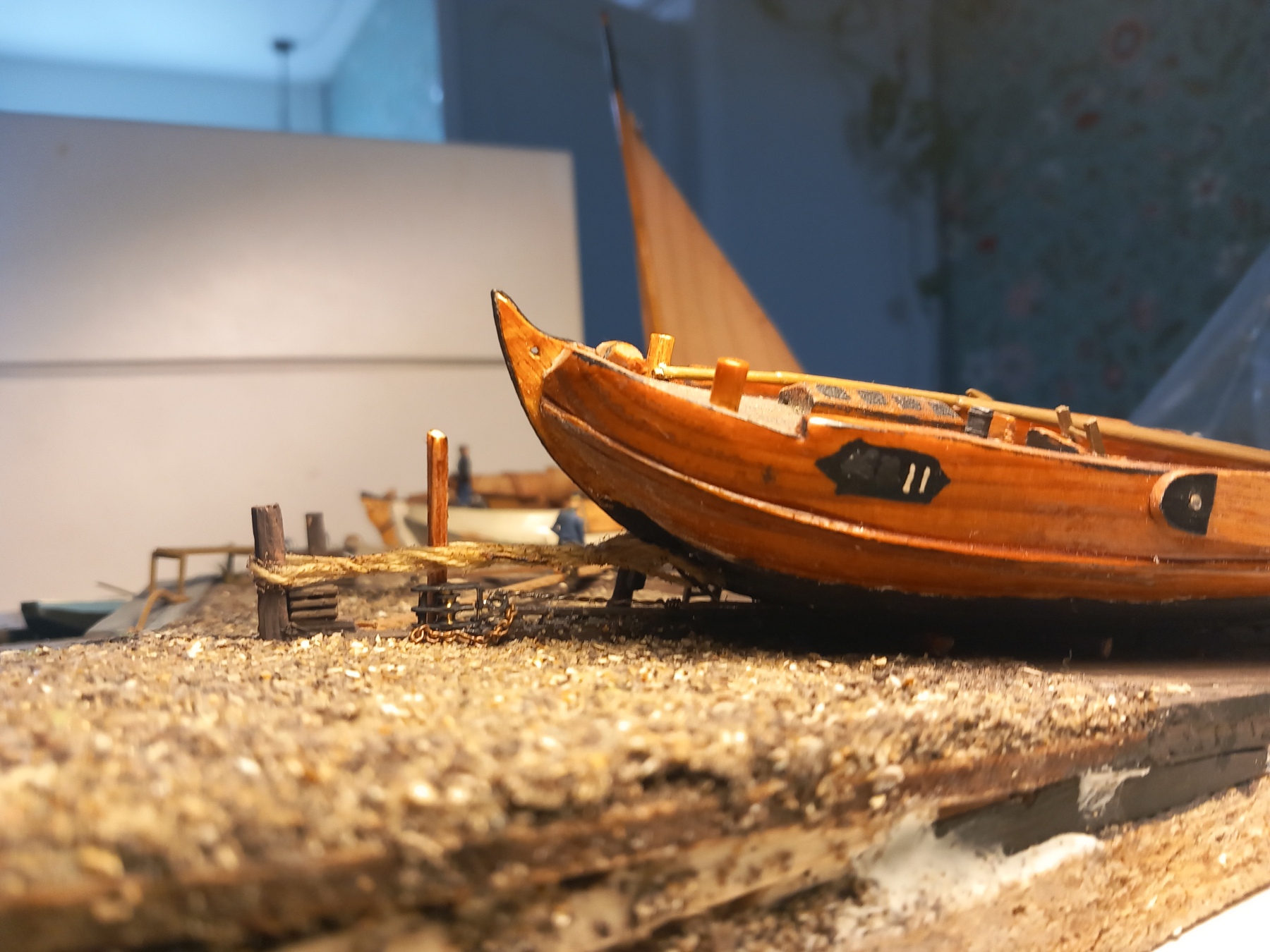

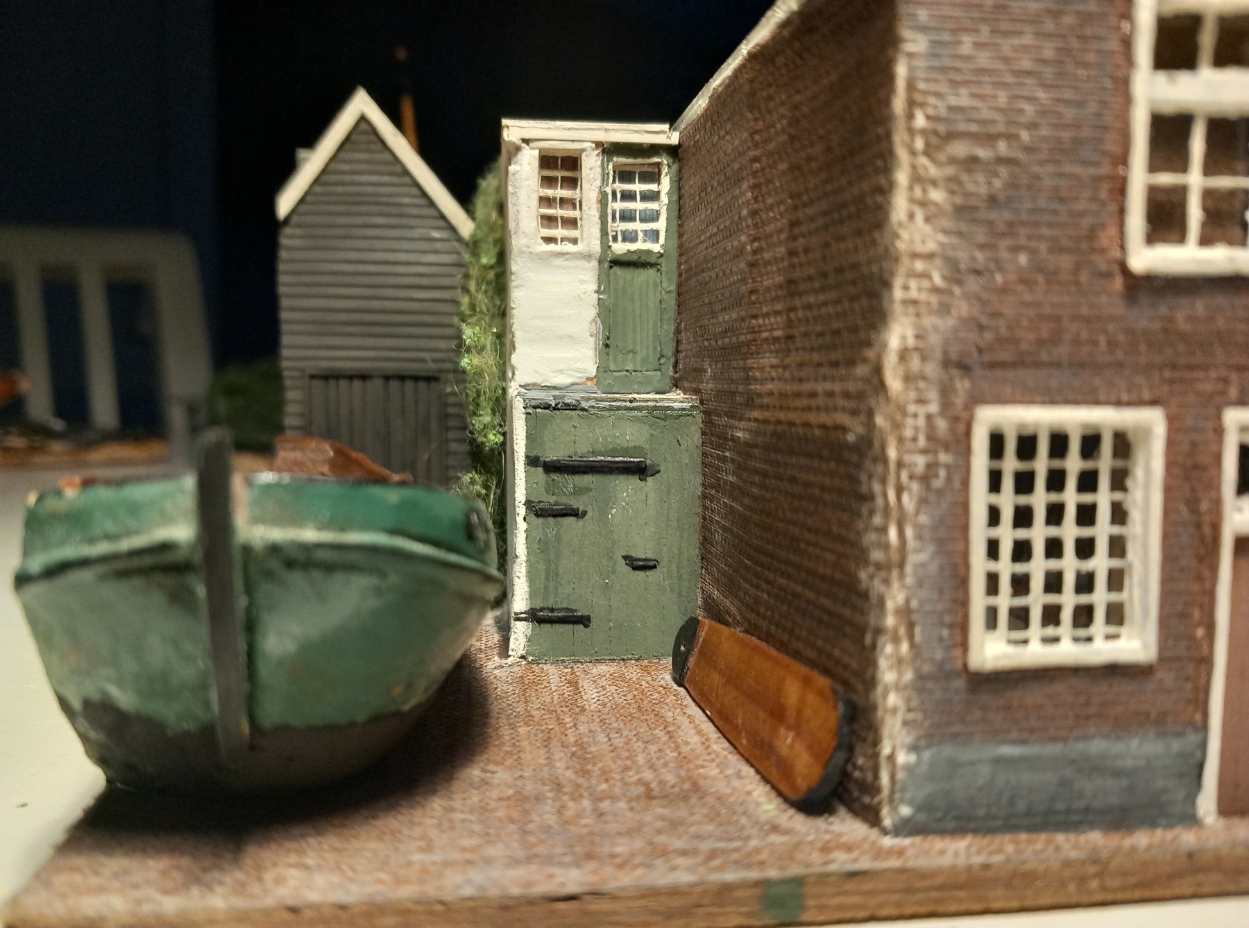

Gister wat touwen en tuidraden door de katrollen getrokken. Nog wat schilderklusjes en potloodverwering gedaan. Niet van alles foto's maar wel van de touwen en tuidraden, tevens van restjes rood hekwerk wat imitatie katrollen gemaakt en daarna op kleur gebracht. De haak in de boeg is van een oude knopspeld, conform het grote voorbeeld werden de touwen aan zo'n haak in de boeg gedaan. De touwen door de gaatjes krijgen viel niet mee, maar met behulp van een dun ijzerdraadje toch gelukt.

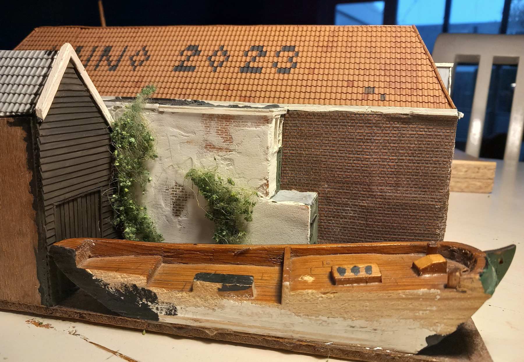

Er lag ook nog een halve botter voor aan de achterzijde, gelijk de gestuucte muur voorzien van wat groen, en de halve botter op zijn plek gezet.

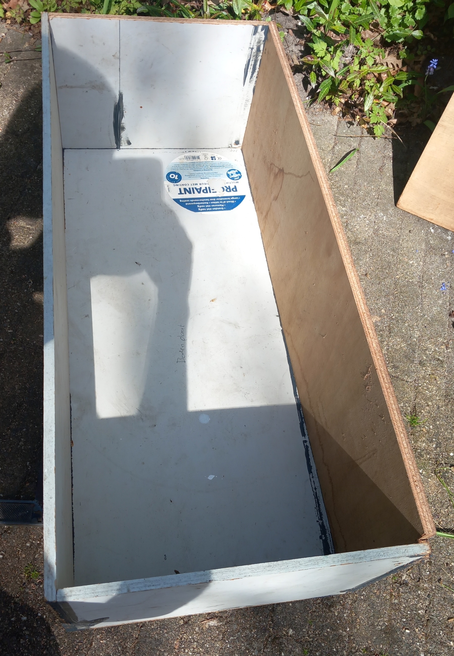

06 April 2026, 13:32:20 »

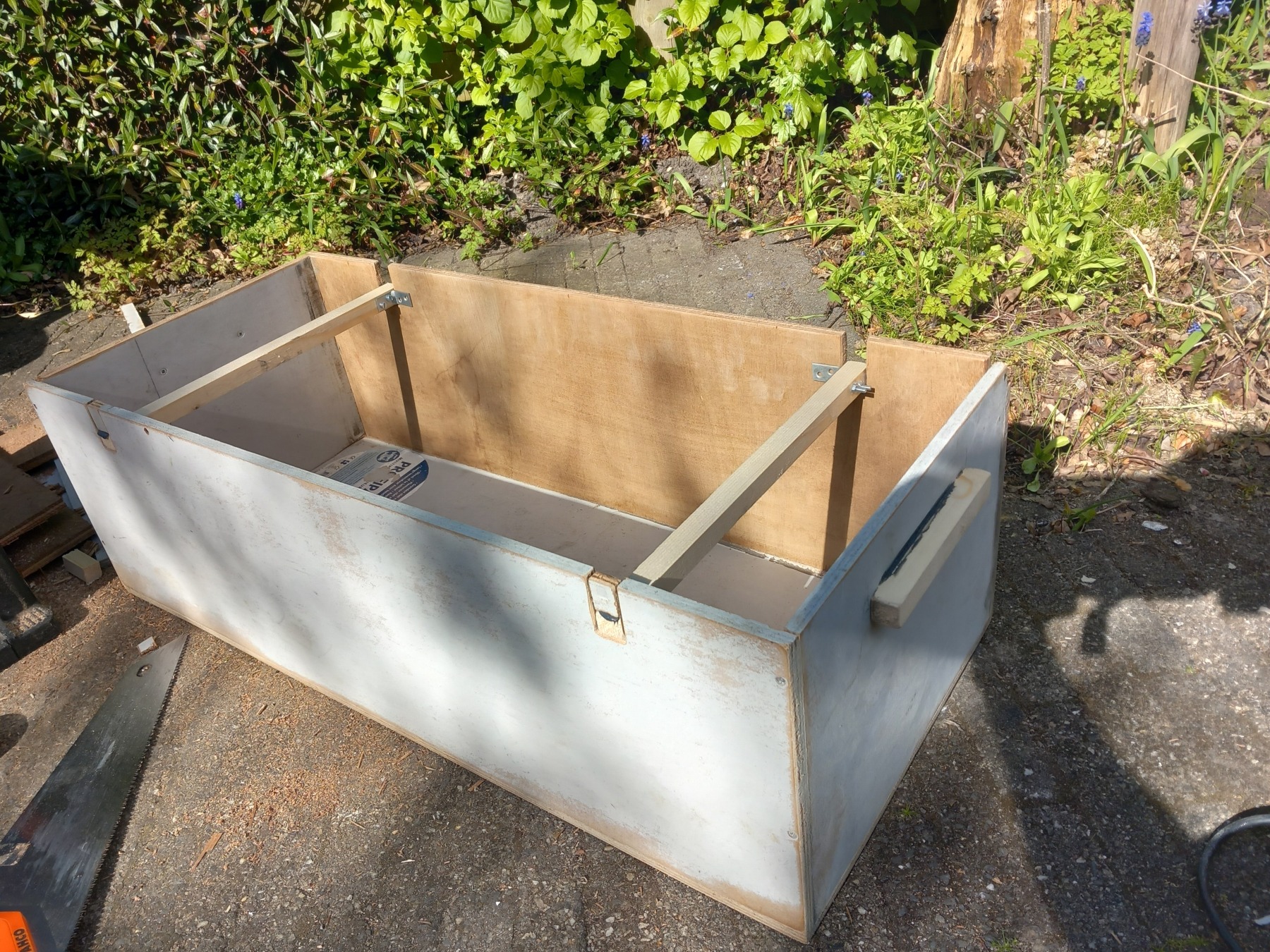

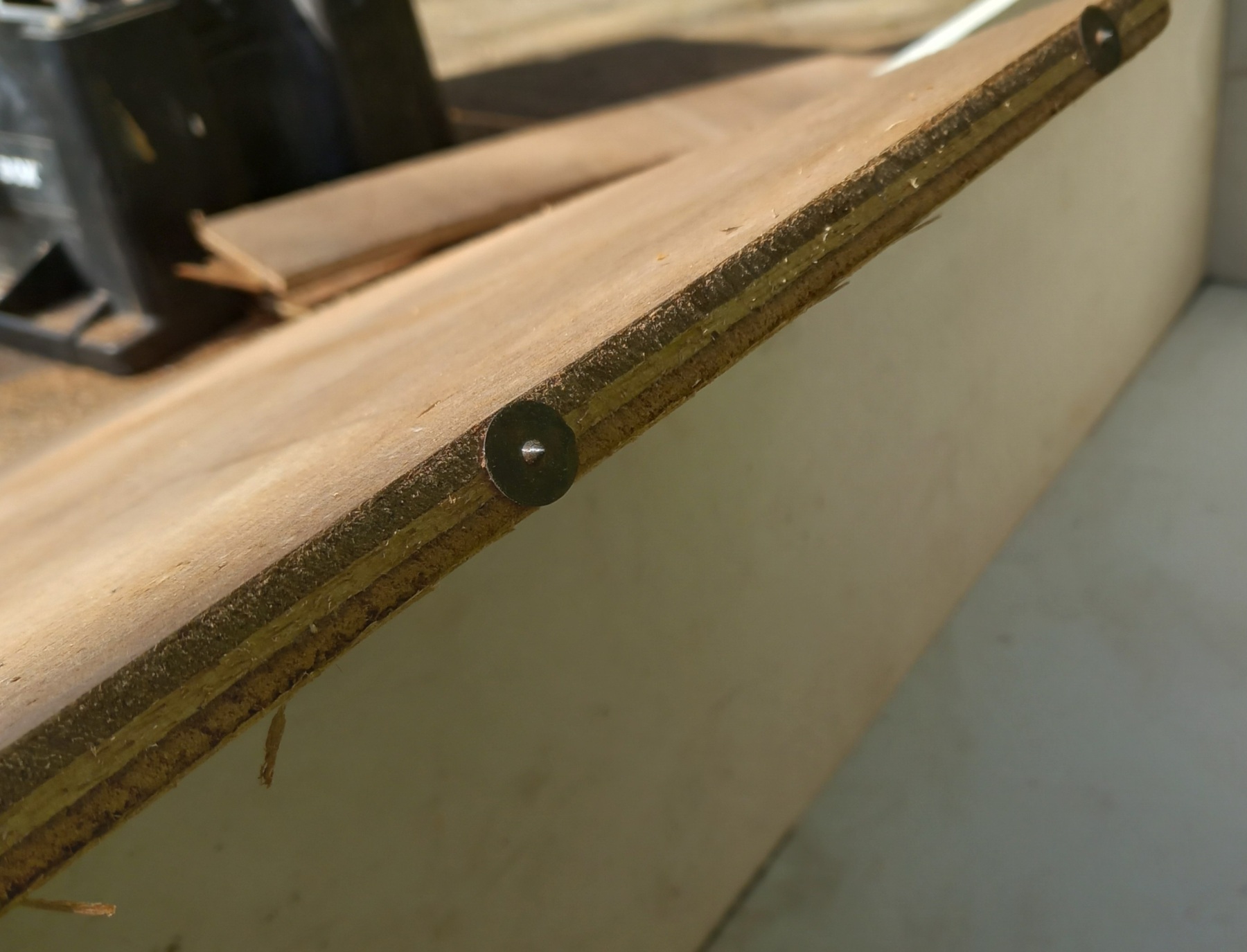

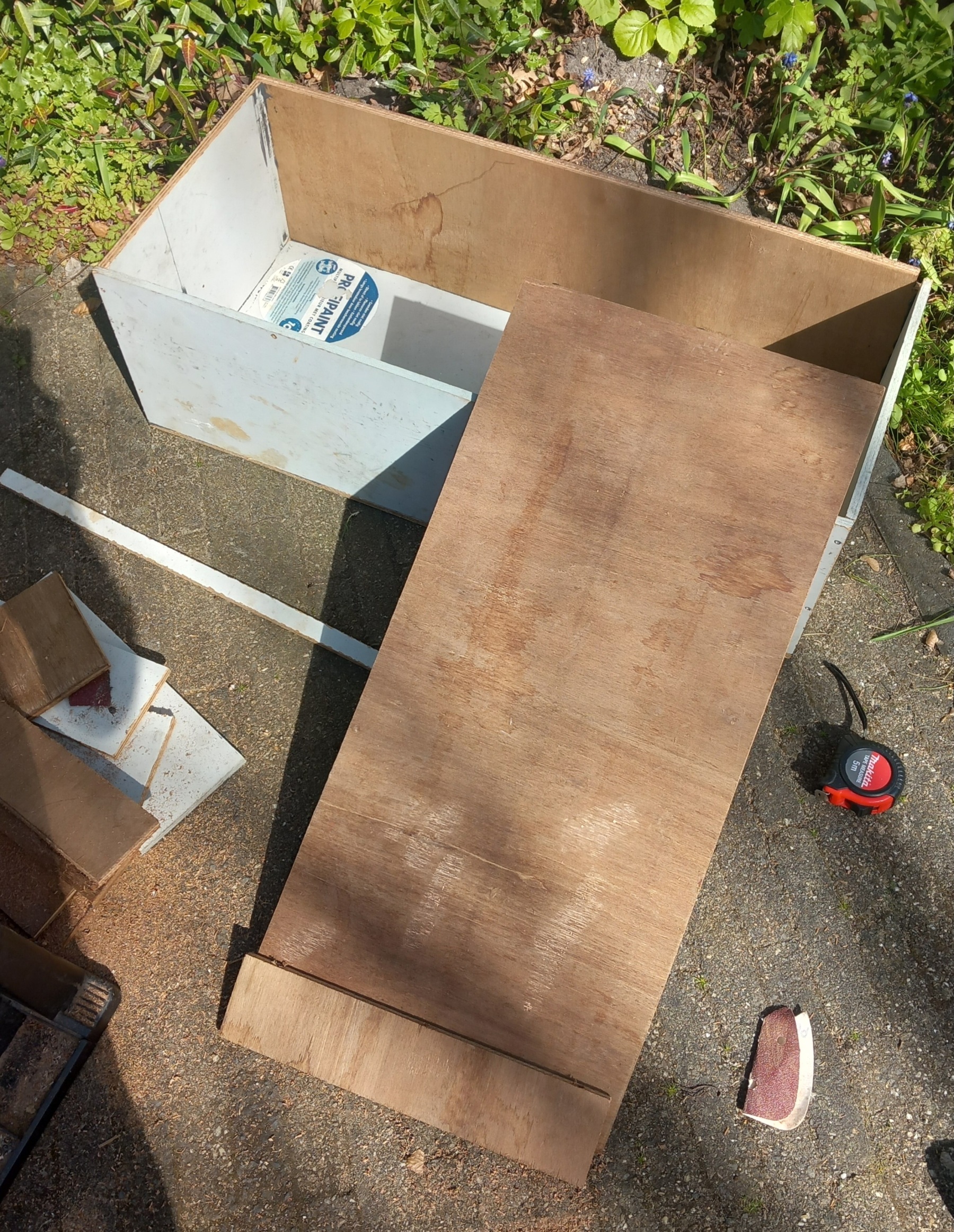

Omdat het de planning is dat de werkspoorloods naar een komende beurs meegaat, vandaag maar eens een transportkist aan het maken. Hout komt uit restanten bij m'n ouders vandaan, soms ishet net te kort maar dat lossen we conform jaren 50 op met restantjes en houten deuvels. De positie van de houten deuvels in het aanliggende stuk hout, wordt bepaald door gebruik te maken van een deuvelsetje. Zowel deuvels als setje lag hier nog, tevens de lijm is restant. Mooi alle restjes eens opmaken en hergebruiken.
De buitenkant van de kist wordt mat zwart, zodat hij meteen als display kan dienen voor de loods, waardoor die indien gewenst wat hoger kan staan.
De foto's boeien niet erg maar toch ff erbij:
Voor de scheepswerf heb ik 2 aluminiumkisten, en de overige zoals zhesm noodwoning staan in oude camerakoffers. Dat wilde ik eigenlijk ook voor deze loods maar dat wordt door het formaat dan een lastiger en duurdere zoektocht. Vandaar nu van resten hout.
Berichten: 1552
Reactie #1346 Gepost op:
06 April 2026, 13:57:09 »

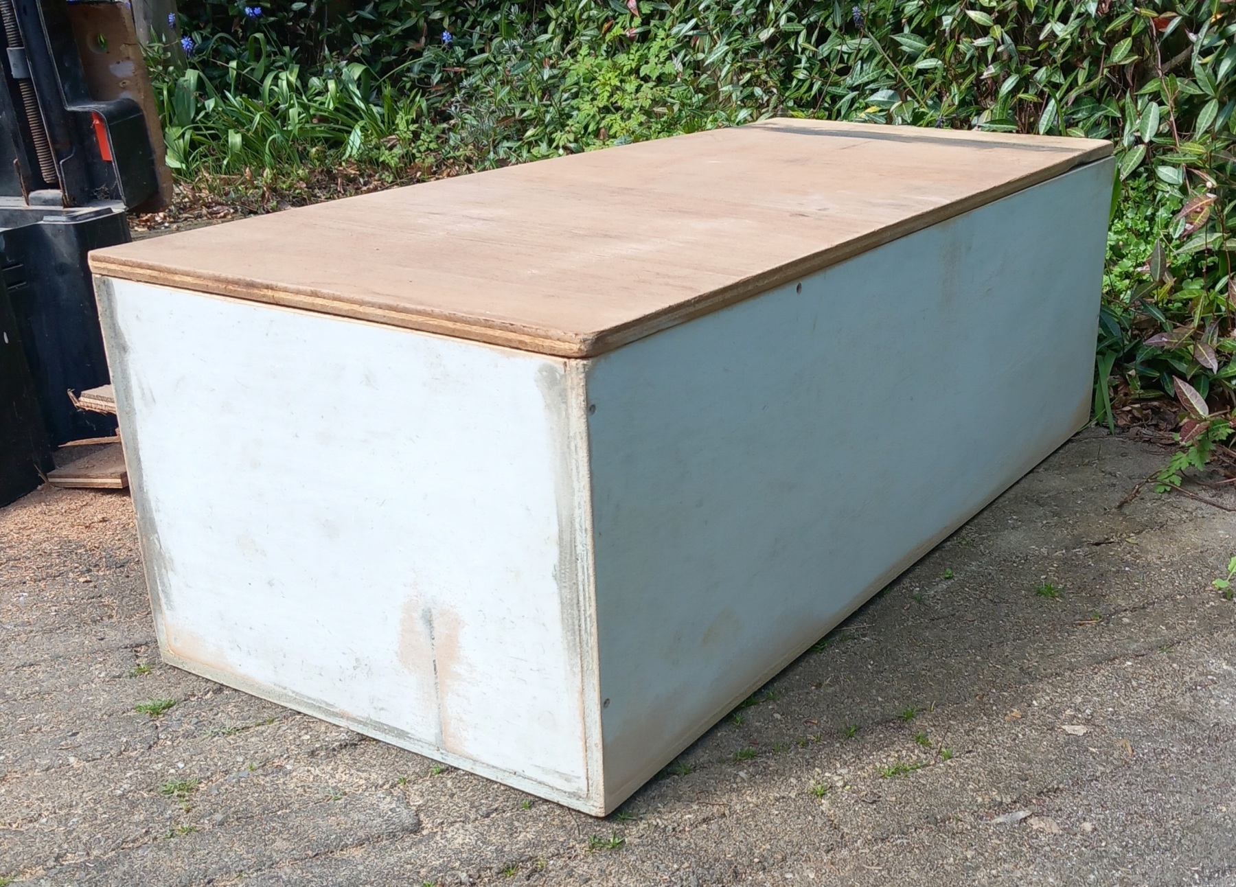

Ff de multimouse eroverheen gehaald, begint ergens op te lijken:

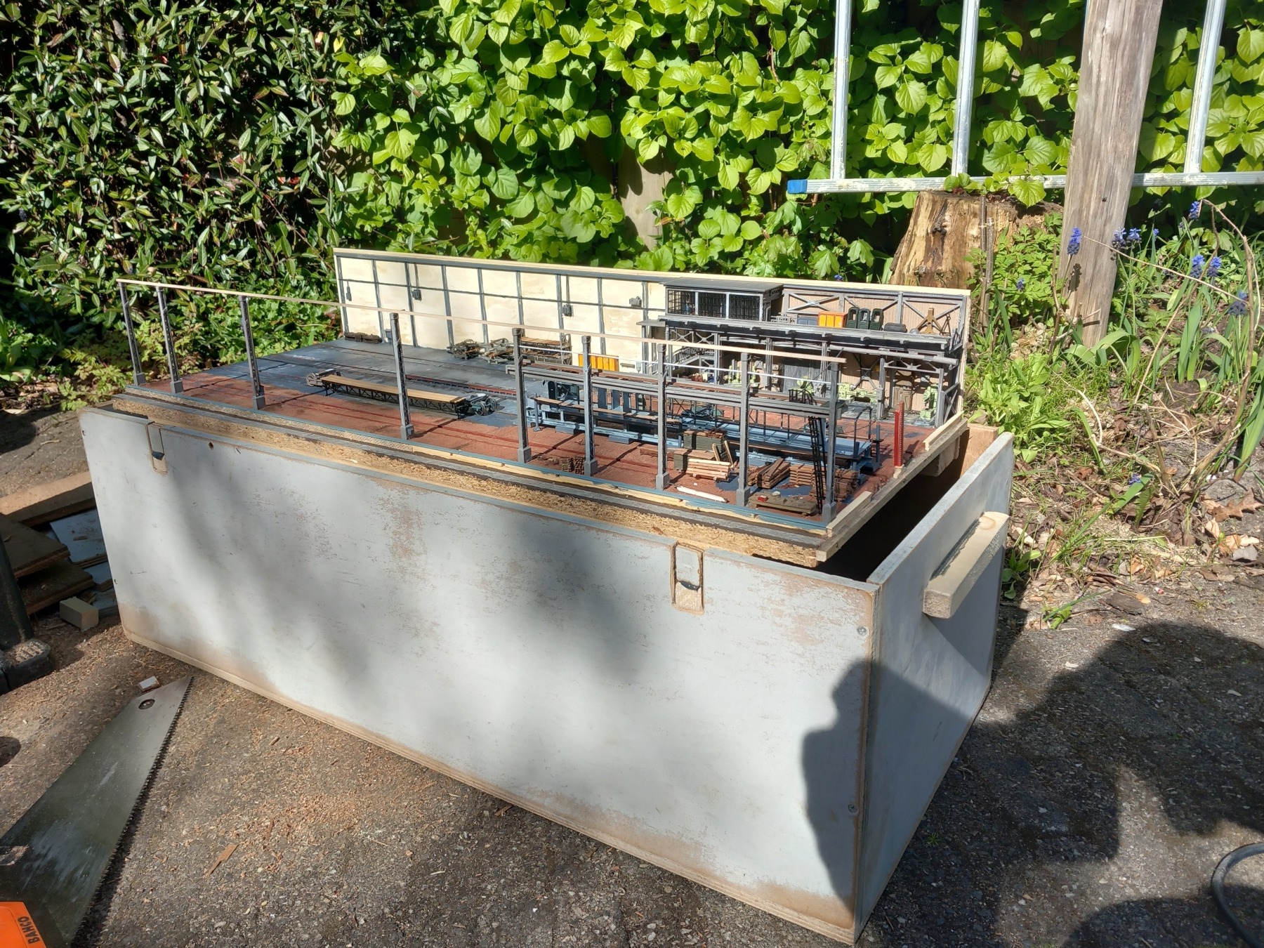

Leuk! Zodra de beurs waar de loods te zien is, definitief is zal ik het vermelden
Wat ik wel alvast mee kan geven: De scheepswerf is D.V. zaterdag 5 september 2026 te zien op de Visserijdag in Spakenburg. Mits het weer geen roet in het eten gooit want dat wordt een buiten presentatie dus moet mooi droog weer zijn en geen al te hoge luchtvochtigheid want dan trekt de boel miss krom dat moeten we niet hebben.
Ondertussen de kist weer wat verder, handgrepen erop en los uitneembare balkjes waar de loods op kan staan mocht 'ie een keer wat hoger moeten. Dat ziet er dan nu zo uit:
Het idee is nu om de (het?) deksel met piano scharnier uit te voeren, en in omhooggeklapte toestand gelijk de achtergrond wordt voor de loods.

Dat heb je leuk gemaakt zeg!
En al helemaal leuk nieuws dat je op een beurs gaat staan en de werf te zien is bij de visserijdagen.
