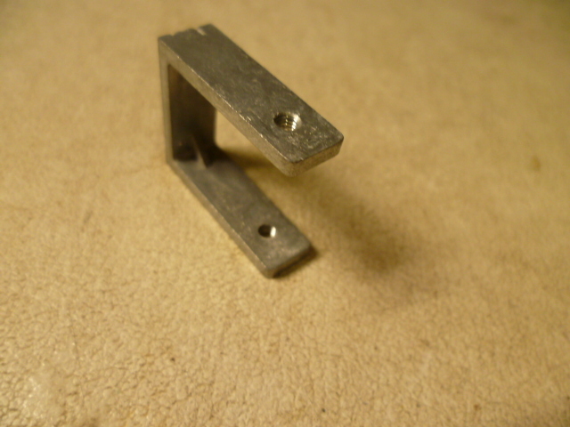

Ik lees op diverse plaatsen dat het (zacht)solderen van gietijzer onmogelijk is. In de wagons van Fleischmann zitten de draaistellen via een schroef vast aan een gietijzeren beugel waar eventueel binnenverlichting op kan worden geschroefd. Ik ben bezig verlichting met LEDs aan te brengen maar dat kan niet rechtstreeks op die beugels, maar via een gelijkrichtschakeling (digitale baan). Daarvoor wil ik de elektriciteit "aftappen" van die beugels door er een draadje op te solderen, maar dat lukt dus niet. Wat nu? Heeft iemand goede suggesties en/of tips? Dank daarvoor!

Je schrijft dat de binnenverlichting op de gietijzeren beugel kan worden geschroefd? Kan je de stroomdraad dan niet aan een ringetje solderen en die op de beugel schroeven?

Volgens mij zijn die beugels van Zamak gemaakt.
Daar kan je niet op solderen. Zal boren en tappen worden.

Kan mij niet voorstellen dat het gietijzer is, Zamak of witmetaal klinkt waarschijnlijker.
Dat is met low-melt volgens mij wel te solderen, maar dan heb je wel een soldeerbout met temperatuurregeling nodig.
Nog nooit van gehoord of gezien.  Ik denk, dat je iets anders bedoelt.  Foto ?

Op gietijzer "solderen" zal niet lukken, lassen erop is al moeilijk en vraagt speciaal voor gietijzer bestemde weerstanden, zelfs zamac laat zich niet éénvoudig solderen, verbinding zal onbetrouwbaar zijn....
Of boren en tappen, al bestaat er tegenwoordig ook stroomgeleidende lijm...
De set wordt nog steeds verkocht

@Gert
Duidelijk maar heeft toch niks te maken met:
Dat is waarom ik een plaatje vroeg.  Waarschijnlijk bedoelt joespoor die 2 grijze "deurposten" , maar als die er al inzitten kan die daar toch met een schroefje de verbinding maken ?
Of hij bedoelt iets in de bodemplaat (intern), verzwaring en bevestiging van de draaistellen.
Kortom, zonder plaatje of duidelijke uitleg is het gissen.  Dus:  foto svp, dan is de vraag mogelijk snel beantwoord dwz er kan een alternatieve oplossing geboden worden voor het solderen.

Het verhaal is toch duidelijk.
Vanaf die Zamak beugels wil hij draden naar een gelijkrichter brengen.
Dan heb je niets aan rechtstreeks contact met deze beugels.
Misschien die beugels alleen voor de mechanische bevestiging van het verlichtingsprint
gebruiken en gaatjes boren en tappen voor de draden naar de gelijkrichter.
Waar zitten jouw "die Zamak beugels" (welke ?)  dan vast aan "de draaistellen via een schroef"  ?
Als "die Zamak beugels" bij het verlichtingssetje zitten, dan zitten ze zeker niet vast aan de draaistellen.
Als "die Zamak beugels" in de wagon zitten met een schroef voor de draaistelbevestiging, dan zou een foto waarschijnlijk duidelijkheid verschaffen hoe tot een andere oplossing te komen.
Het verhaal is voor mij in ieder geval nog steeds onduidelijk, omdat ik niet weet waar vraagsteller het over heeft en er over verschillende onderdelen gesproken wordt. Zijn de beugels in de verlichting set alleen maar plastic afstandhouders om de print boven in het dak te plaatsen of hebben die ook nog een andere functie ?
Ik ga er van uit, dat er geen verlichting set aanwezig is, zodat, nogmaals, een foto zou helpen.

Die beugels worden bij sommige verlichting sets meegeleverd.
Er zijn ook wagens waar deze in zitten,
De beugels zijn niet te solderen,
maar hebben aan beide zijden een schroef gaatje.
Dus een soldeerlipje er op schroeven voor contact .
Grt Jo

Precies.  (y)

Kijk, dat is tenminste duidelijk.  En de oplossing van het probleem ook.  Jo, bedankt  (y)
Volgens mij zitten deze altijd in de wagens, ze houden immers de draaistellen vast d.m.v. een schroef van onderen door draaistel en bak.
Aan de onderkant van de wagen rust de contactveer op schroef en wielassen, zodat de beugels onder spanning staan.
De originele binnenverlichting van fleischmann schroef je dan aan de bovenkant op deze beugels zodat deze dan ook gelijk spanning heeft. Geniaal principe dus.
Hoe je met een gelijkrichter spanning kan afnemen is al beschreven. Soldeeroog op de beugels schroeven of nog gemakkelijker gewoon een draad om een boutje op de beugels schroeven.
