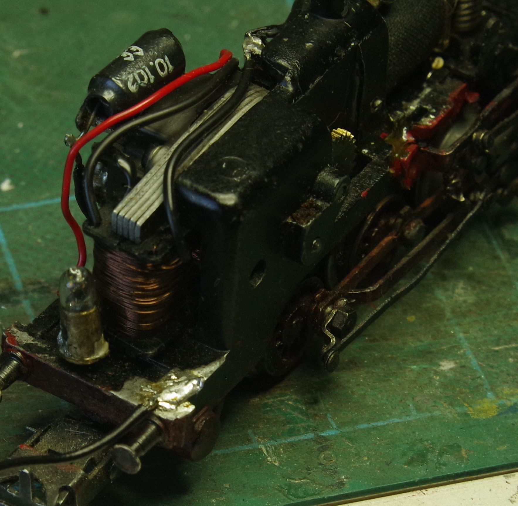

Voor de ongelovigen onder u;
Gesoldeerd op een Märklin 3000, zamaccer kan bijna niet maar ik had even niets anders bij de hand
Totaal onnodige draad op zamac frame, gewoon omdat het kan.
Bout minimaal 60 W, liever het dubbele.
Soldeerplek schoonschuren en zo snel mogelijk voorverwarmen tot soldeertemperatuur ivm voorvertinnen, eens op temperatuur nogmaals het schuurlatje eroverheen en het vloeimiddel erop (salpeterzuur) het blijft een snel oxiderend metaal (alu met zink)
Weer de bout erop en het tin smelten in het vloeimiddel op het frame, door het vloeimiddel vloeit het zoals het hoort.
Voorvertinde draad erop, samensmelten en af laten koelen zonder bewegen.
Ik geef toe, het soldeert lastig en ik heb wel eens een mooiere soldering gemaakt.
