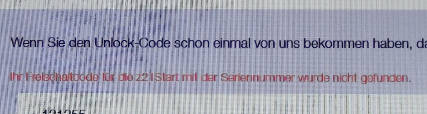

laatst ook een unlock code aangekocht bij Roco voor de z21 start,
twee weken op gewacht en het papiertje met de code kwam aan als pakket  :o
maar goed, nu wel netwerk mogelijkheden
heb 'm zonder router rechtstreeks op het netwerk aangesloten.
En werkt dat goed? Ik wil mijn z21 start ook ontgrendelen en zou deze liefst op mijn thuisnetwerk hebben. Dan hoef ik mijn gsm of tablet niet steeds van netwerk te wisselen wanneer ik met de treintjes wil rijden.
Maar ik heb wel eens gelezen dat dit niet zo stabiel zou werken... ??? ???
Nu niet dat het prijsverschil veel uitmaakt... Maar als het uiteindelijk werkt eindigt die dan nutteloze router toch in de kelder ::)
