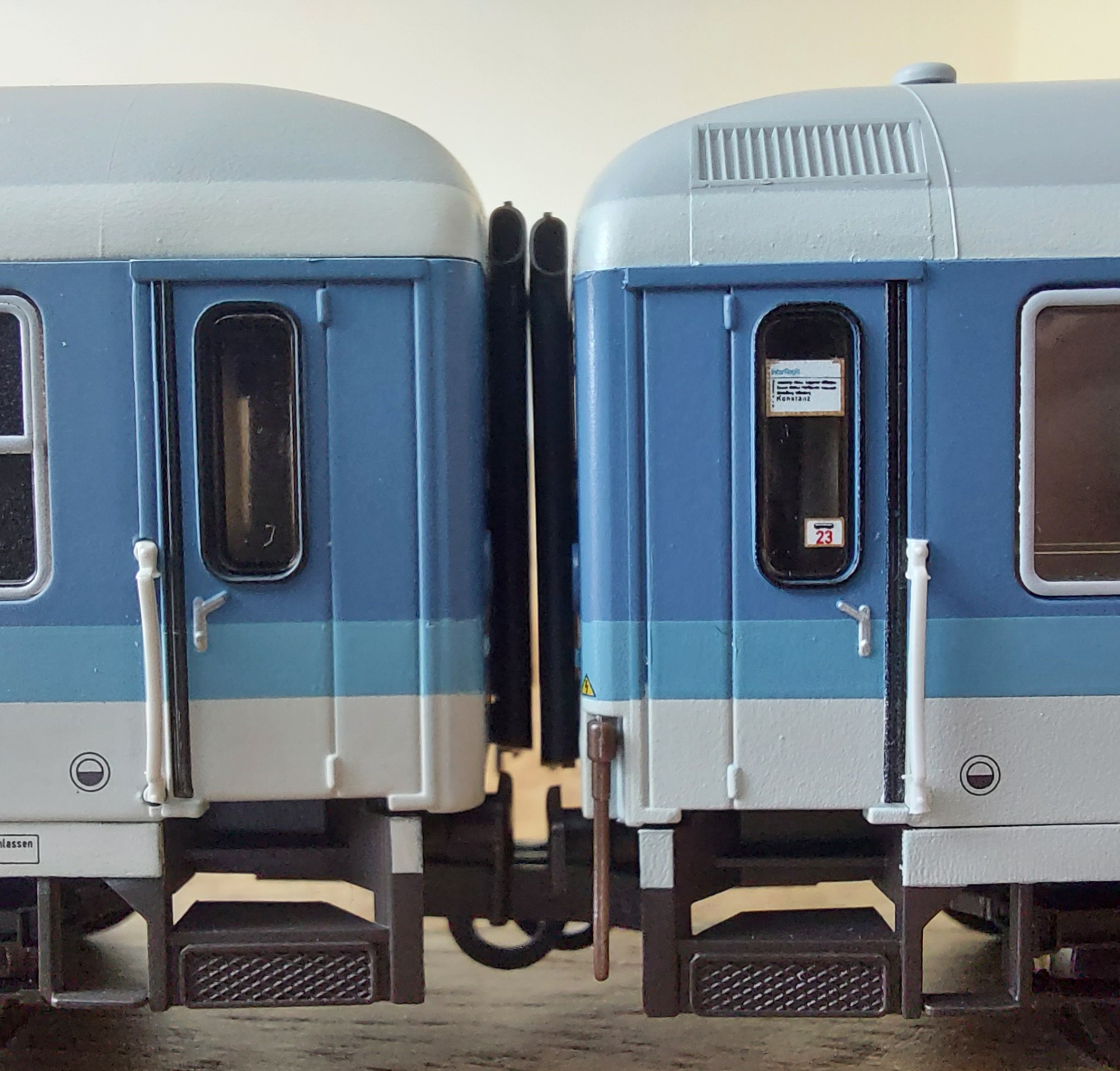

Van een aantal ramen in de deuren wil ik de decals van de koersborden en wagennummers(van fabriek af) verwijderen.
Weet iemand hoe ik dit het beste kan doen, zonder het raam te beschadigen?

zeker dat het decals zijn en geen print?
Er bestaat een decal-remover van
een of ander Duits merk
GASSNER. Zou de verf niet aantasten, dus ik vermoed dat het de ramen ook niet aantast.
Je zou het ook met 'microscale - micro-set' kunnen proberen. Dat verweekt de decal en je zou hem dan met een wattenstaafje kunnen 'bij elkaar vegen'.

Ik ken nog
Agama Hypersol
als decalverwijderaar.

Als het echt decals (watertransfers) zijn, dan zou ik het eerst gewoon met water met afwasmiddel proberen, kan je altijd nog opschalen naar zwaardere middelen ...
Als het prints zijn, kom je denk ik al snel bij Dasty uit ...

Revell airbrush clean. Wel eerst de ramen uit de wagons verwijderen.
Dan raampje in de vloeistof en met een zacht penseeltje of (kleuter) tandenborstel de opschriften wegborstelen. Daarna reinigen met dreft en water.
Zwarte gummirand gaat ook weg, maar dat kun je er weer opkladderen.
Geen wattenstaafje gebruiken, dit geeft krassen op je raam.

Of het een decal of print is, weet ik niet.
Het is Roco 64432.

ik gebruik er alcohol 98% voor...heeft me nog nooit in de steek gelaten en is gewoon bij de apotheek te krijgen...
