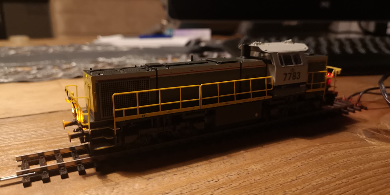

Ik heb laatst een Mehano Reeks 77 gekocht via MP, heb daarvoor een decoder gekocht alleen ik kan nergens vinden waar deze geplaatst moet worden/ en of hoe ik de kap los krijg.
Iemand die mij hiermee helpen kan?

Aan de beide zijde bovenop de kap zit een vierkant grijs kapje voorzichtig omhoog wippen en er komen schroeven te voorschijn om de kap los te maken en dan wijst het zich vanzelf
Groet Piet

En zorg ervoor dat je de kapjes zo verticaal mogelijk uitneemt. Het kunststof is wat bros en de pootjes van de kapjes breken gemakkelijk. Ik heb de gaatjes waarin de pootjes van de kapjes verdwijnen wat opgeboord, zodat de pootjes wat minder klemmen.

Bedankt voor de hulp, dat was het inderdaad.
De kap is los zonder dat er iets afgebroken is , maar wat een gepruts is dit om de decoder erin te krijgen...

06 January 2023, 17:50:40 »
