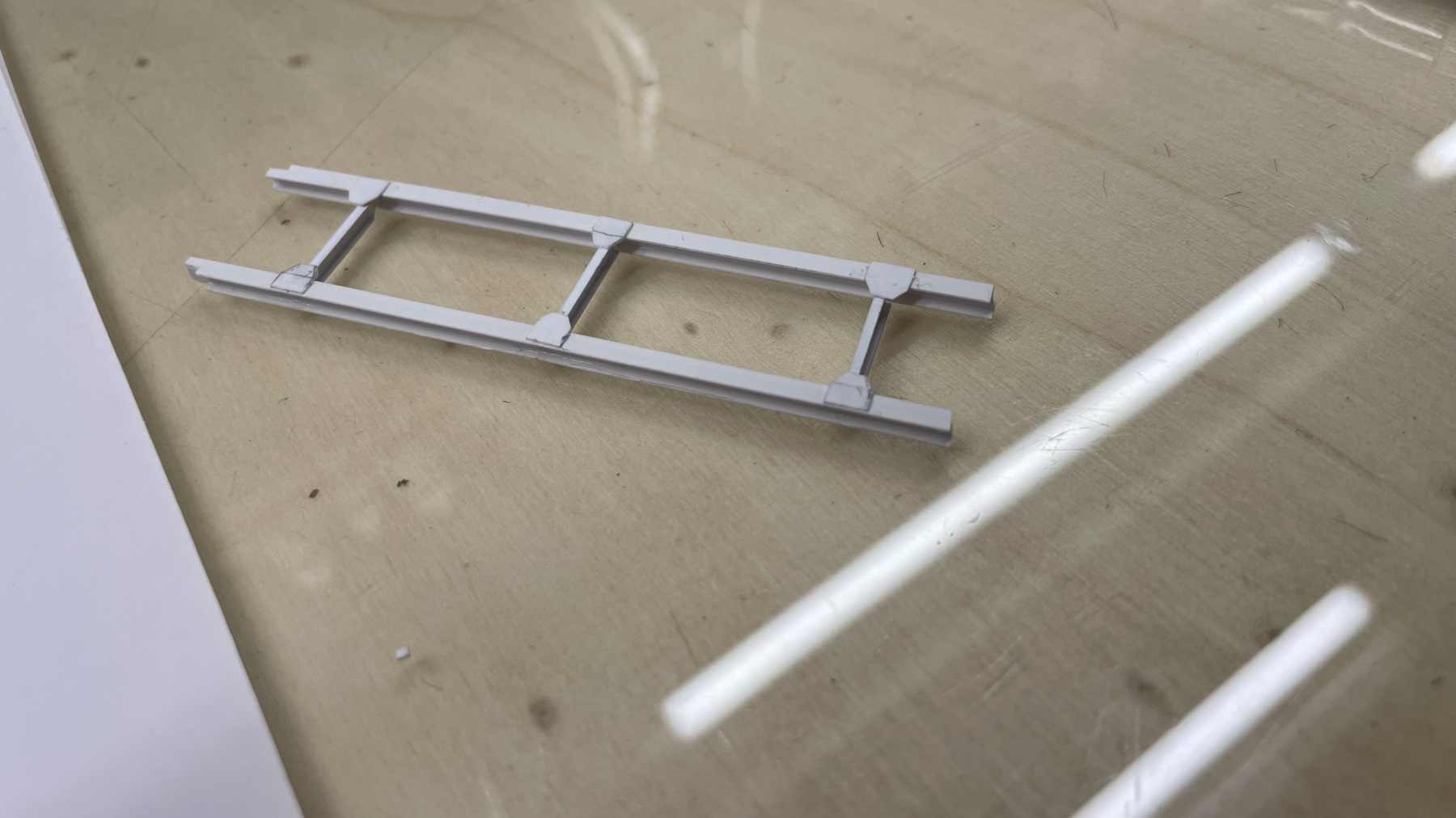

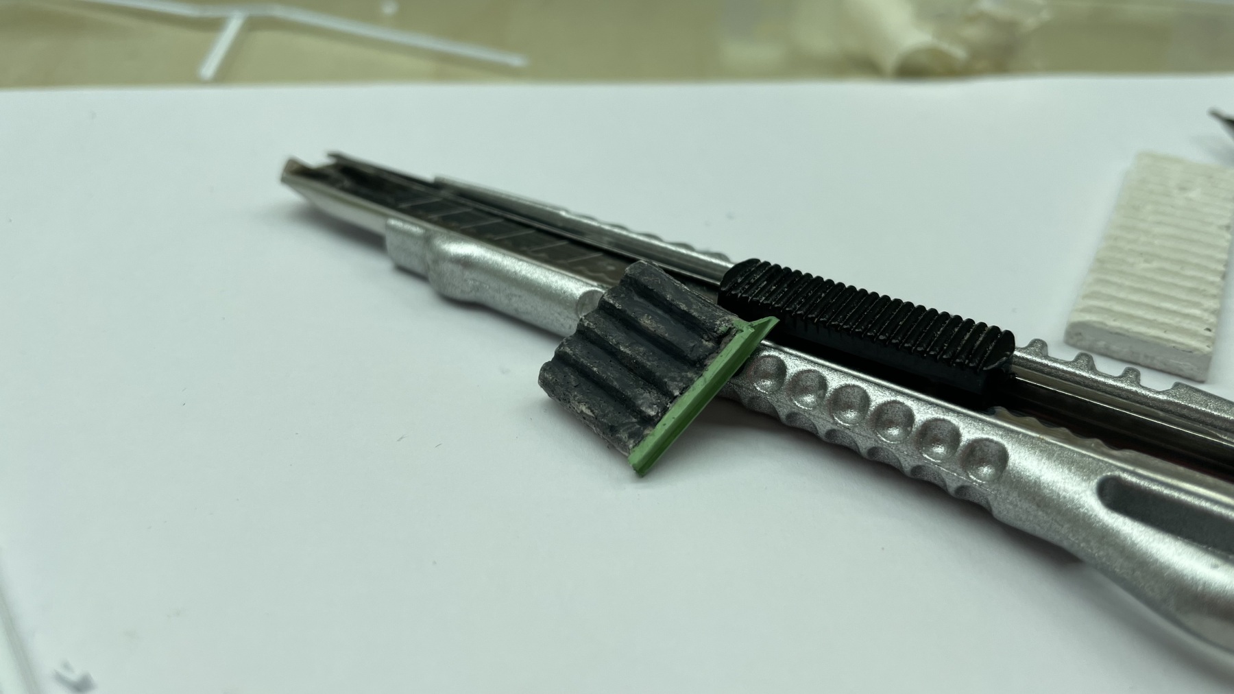

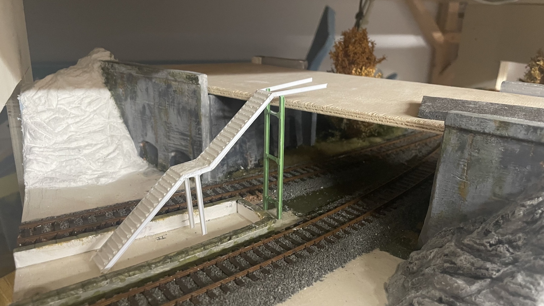

Begin de slag van het zelfbouwen langzaam te krijgen. De 2 doorlopende U profielen waar de trappen tussen moeten komen zitten in elkaar.
Ook even test gedaan voor het verlijmen van het gips trapelement op het profiel
Volgende stap is het maken van de hoge ondersteuning…

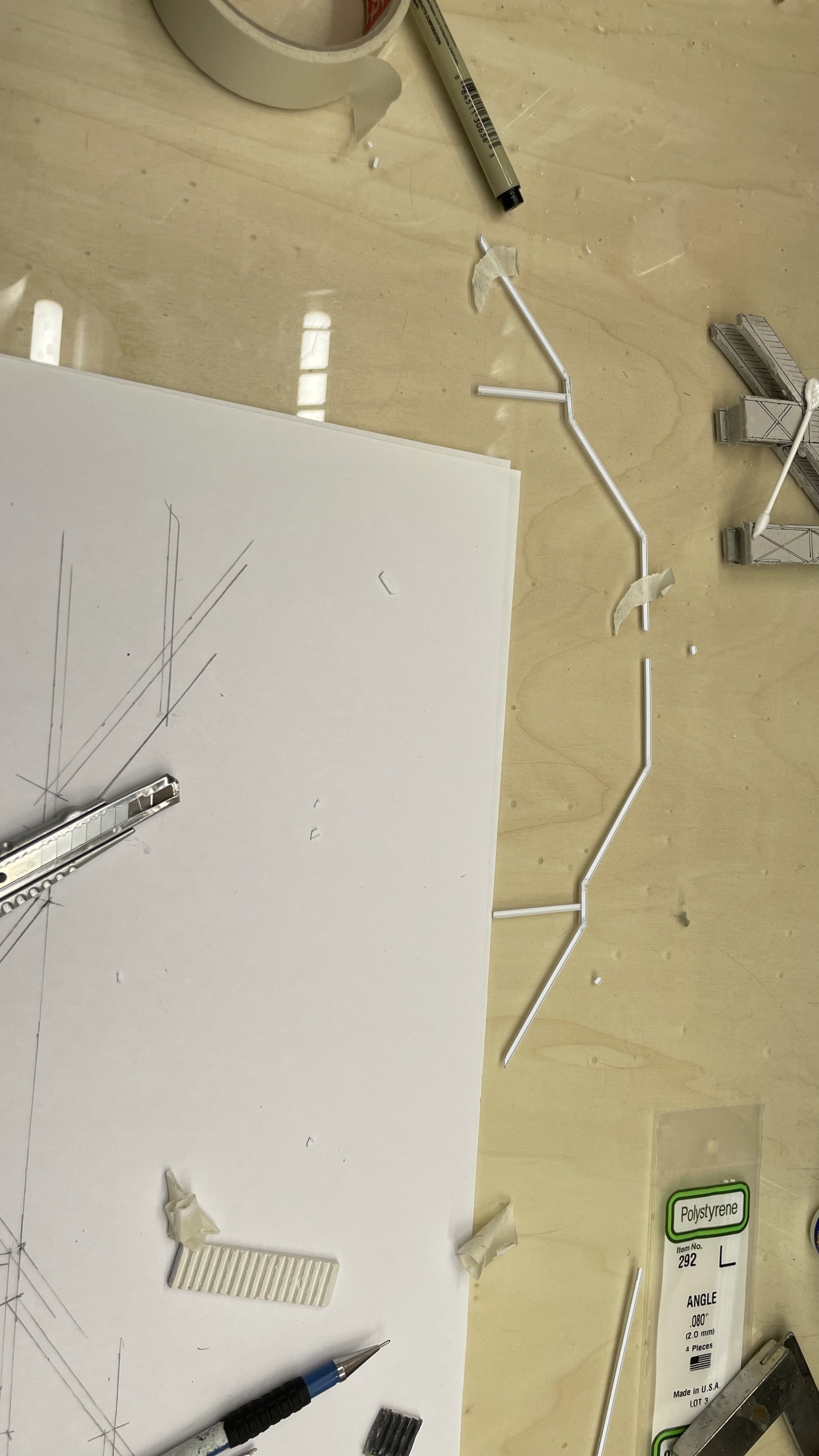

Eerste staander gemaakt..
helaas net te breed.. toch ergens een meet foutje gemaakt… uithuilen 😢 en morgen opnieuw beginnen.

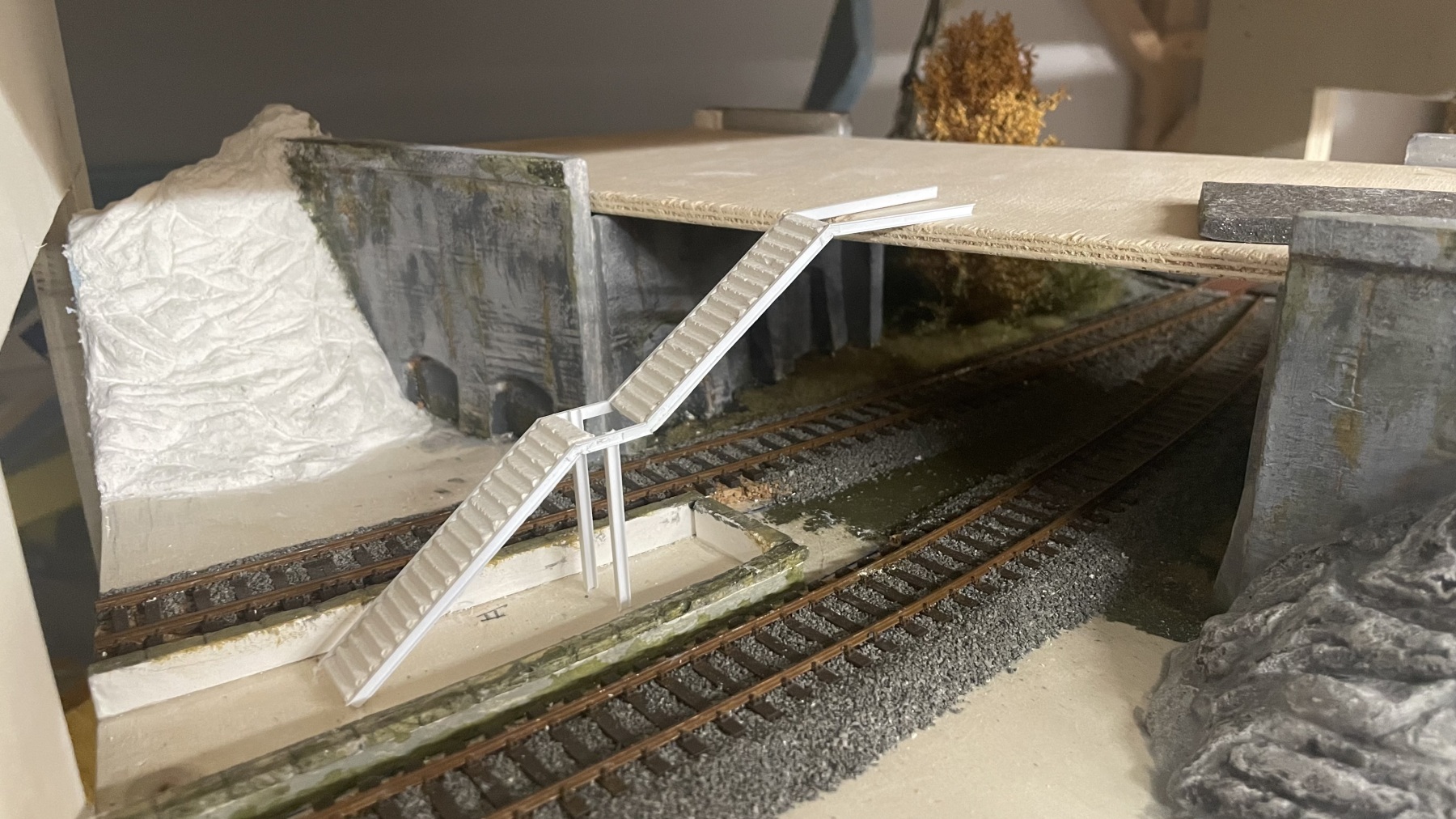

10 December 2023, 19:38:41 »

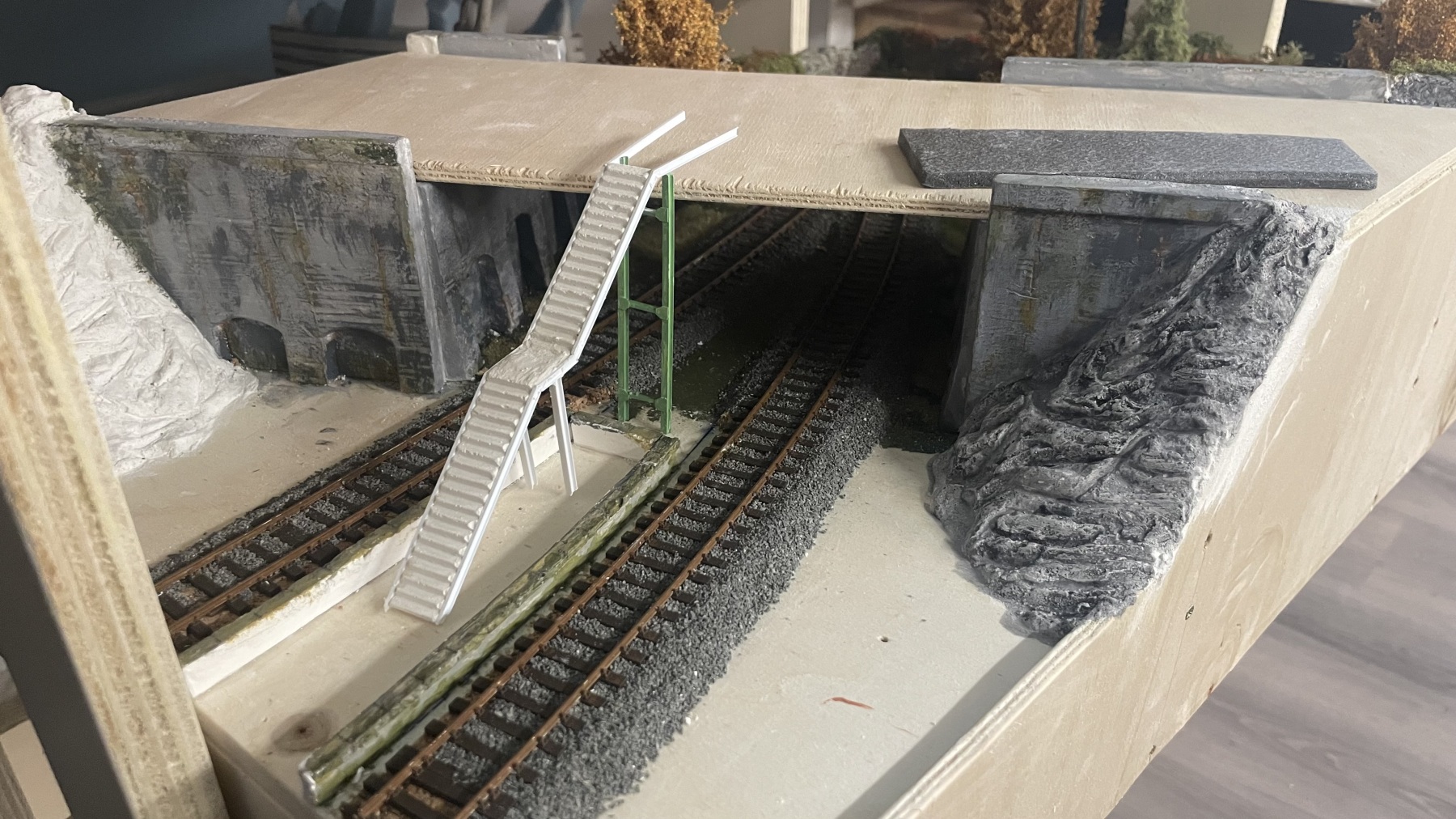

Leuke oefening en het begint op een trap te lijken..
Maar weet nog niet of deze uiteindelijk ook op de baan gaat komen…

Trapleuninkjes er bij en verder ziet ie er aardig slank uit.

Zal hem nog wat verder afbouwen en dan kijken of hij op de module baan komt of in een hoekje van mijn vaste baan

Eerlijk gezegd vind ik persoonlijk die hele trap misstaan daar.... Het kan gewoon een weg zijn over de sporen zonder enige connectie tot het onderliggende station. Maar nogmaals; mijn mening, niet mijn baan

Lijkt tevens een prima oefening om deze trap op te lopen, in werkelijkheid dan ...

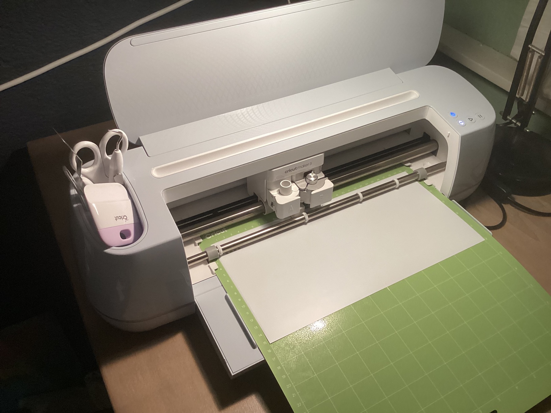

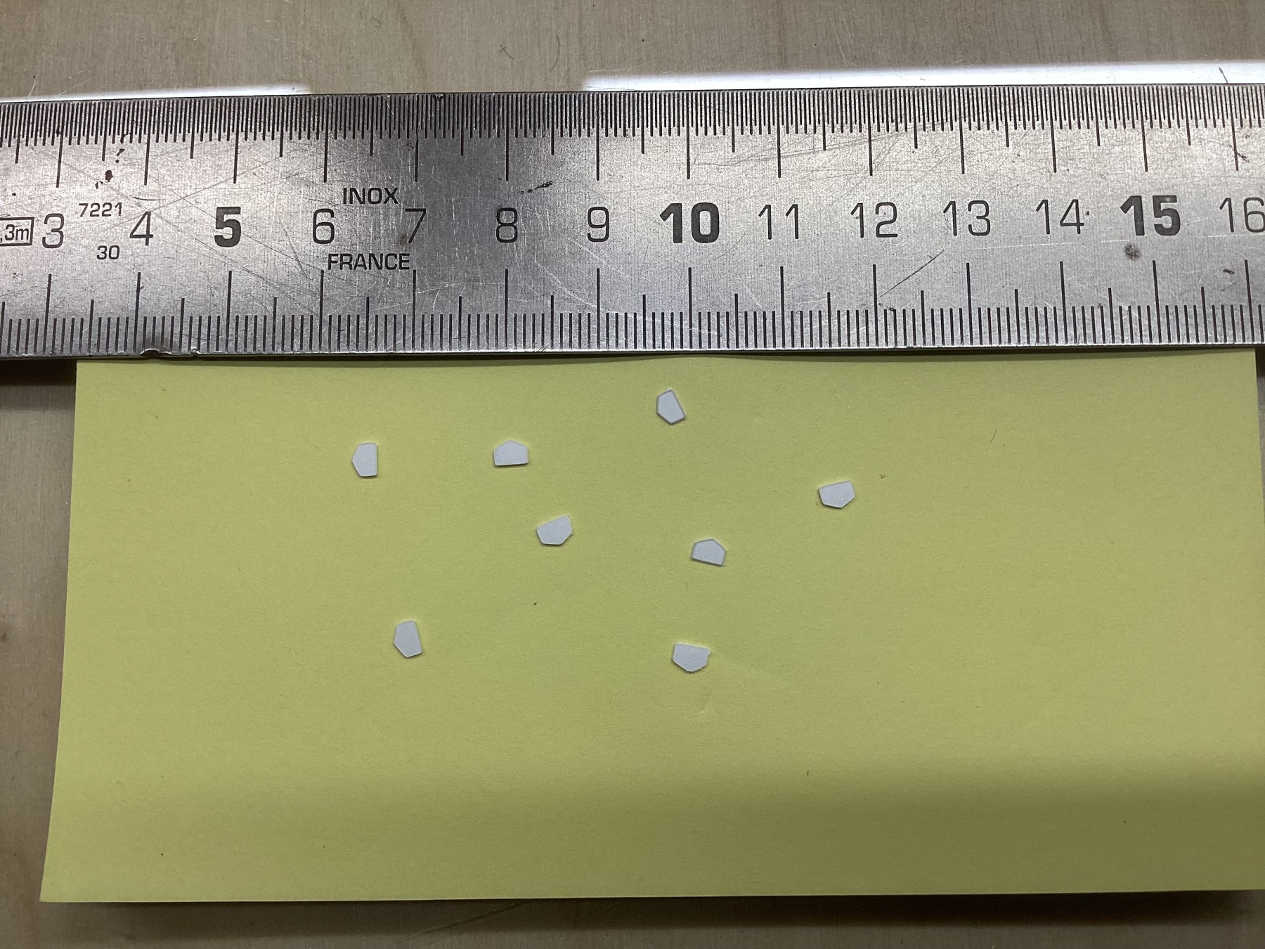

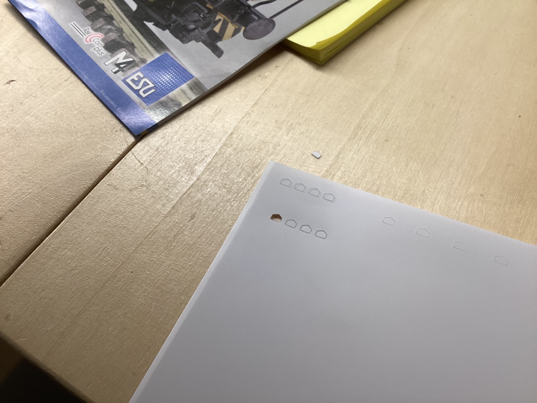

Bedankt voor de feedback heren, maar ga voorlopig nog even verder met deze trap.
Eerste stap om het meer naar mijn zin te maken is de maatvastheid van de schetsplaten die ik op de verbindingen heb aangebracht te verbeteren.
Zoals je kunt zien zijn deze ondanks poging ze netjes te snijden niet echt gelijk.

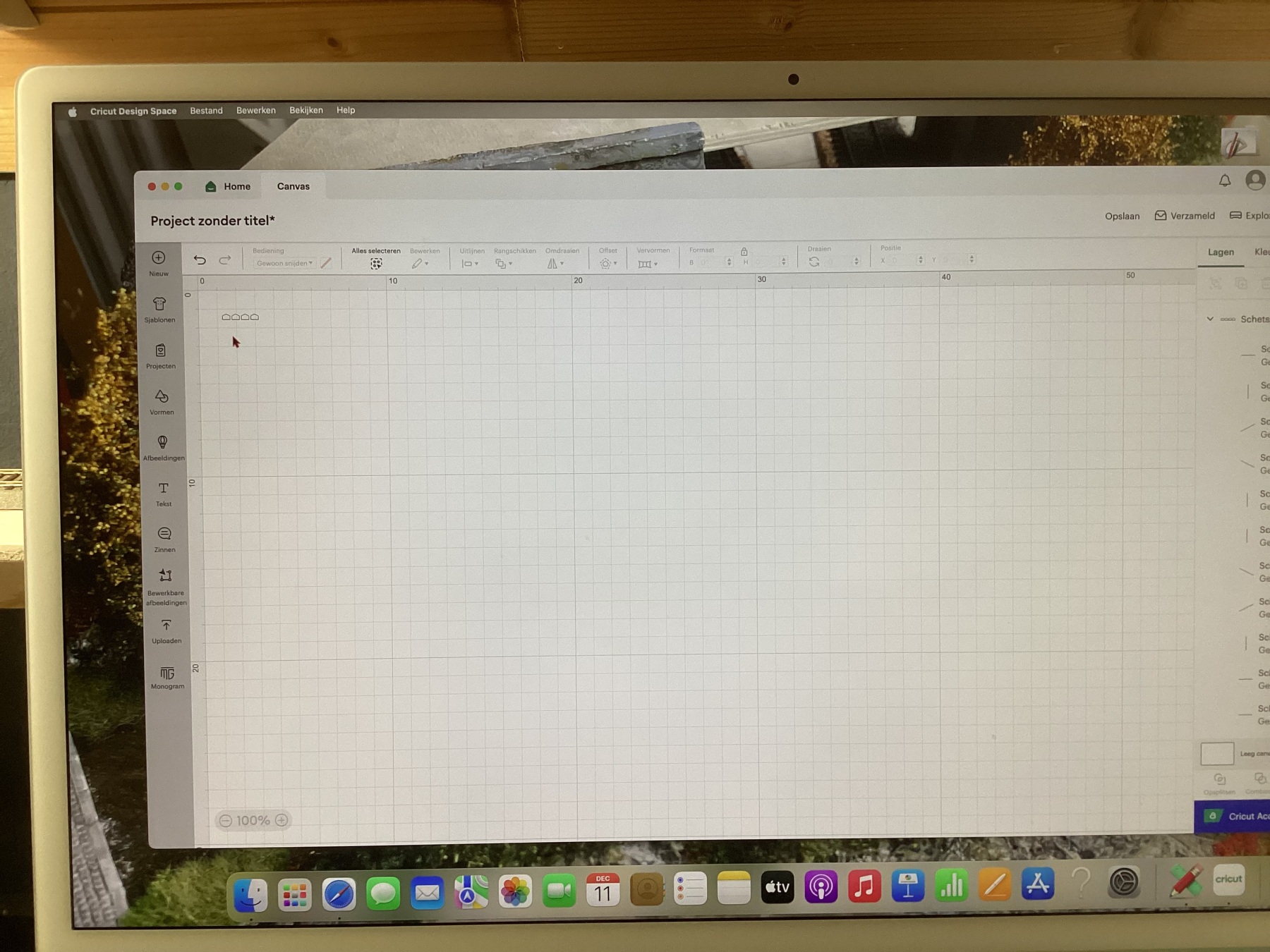

Nu staat er in de hobbyhoek van mijn dochter nog een cricut snijplotter. Met de hulp van mijn dochter dus maar eens gekeken of ik hiermee ook een 0,25 mm polystyreenplaat (evergreen) kan snijden.
Dus wat schetsplaten in CAD programma getekend en als CSV bestand overgezet naar de cricut software. Nu kent cricut dit materiaal niet dus even wat geëxperimenteerd en voila … stuk strakker en veel sneller gemaakt (nu ik weet hoe het moet
Ga deze morgenavond eens gebruiken om pilaren opnieuw te maken.
(En nu ik weet hoe dit werkt weet ik nog wel wat dingen op deze manier te maken)
