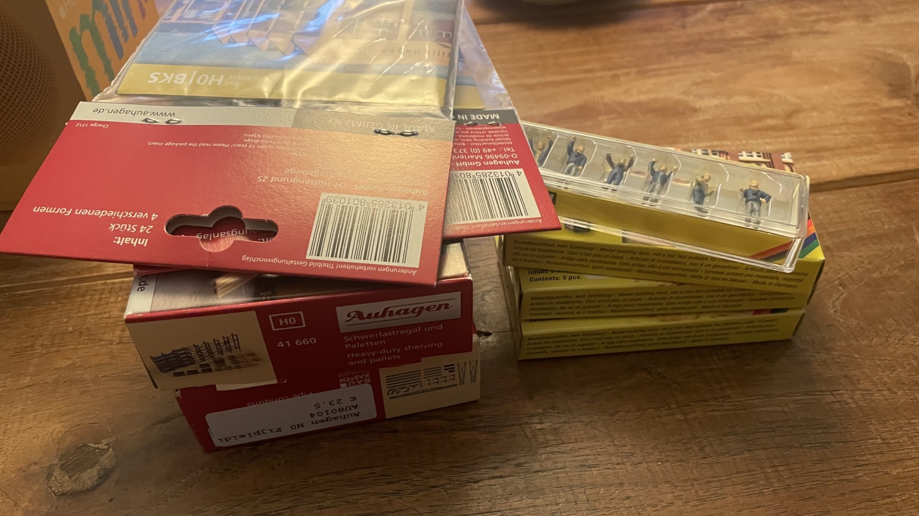

Nog wat extra meegenomen… nu denk wel genoeg om de boel verder aan te kleden

Met deze aankoop moet dat zeker goedkomen

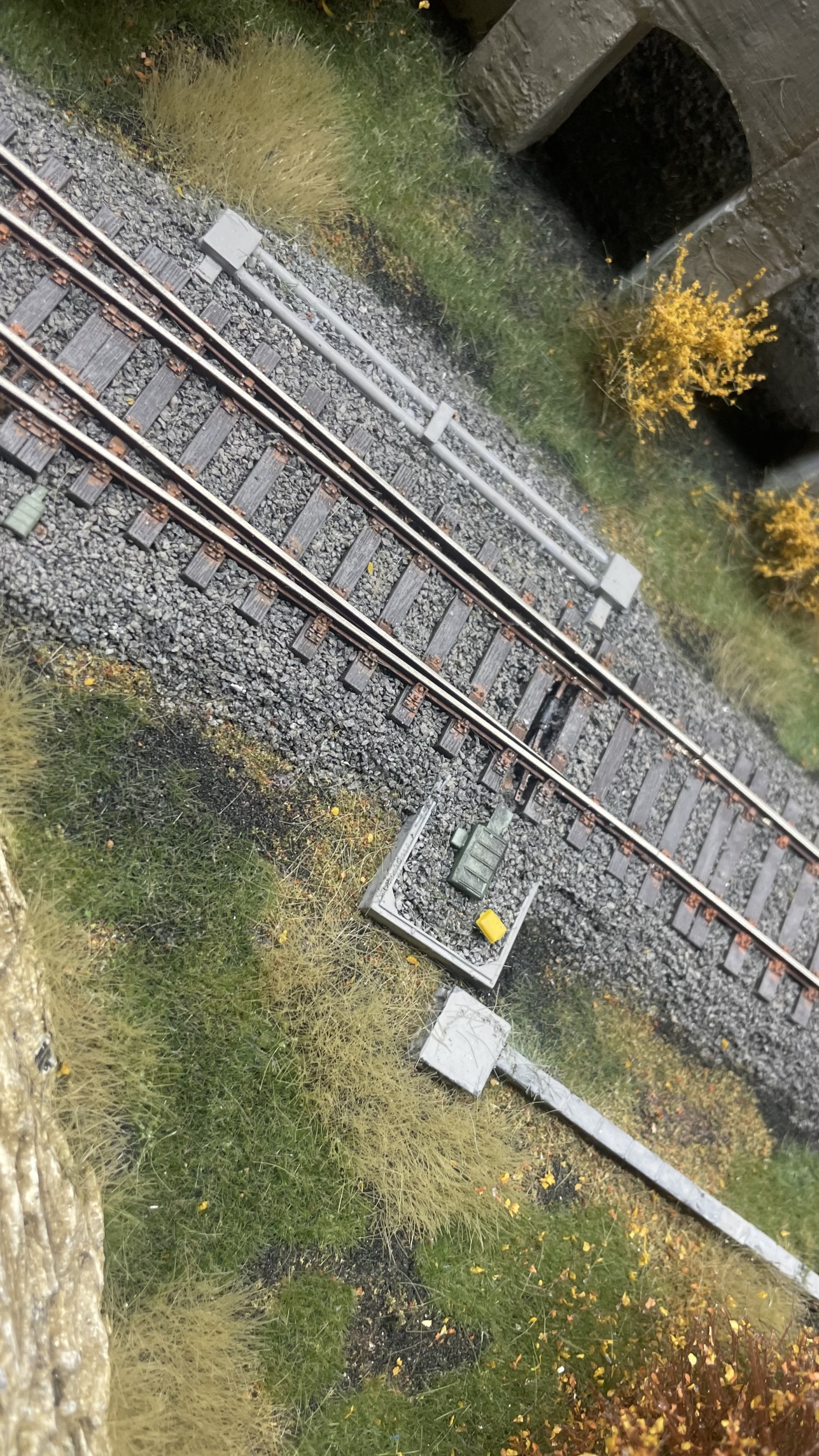

Nog even een wissel gefixt. De Weinert wissels worden geleverd met stukje kunststof imitatie ballast die je ter plaatse van de stelbalk tussen de bielzen kunt doen om het gat voor de steldraad af te dichten.
Vreemde genoeg (denk even niet opgelet bij bouwen van de wissel) liep de steldraad van 1 wissel klem op dit vulstuk waardoor de servo niet goed af te stellen was.
Maar voor de rigoreuze aanpak en deze vulling er uit gesneden. Zit nu wel gat in de ballast bij de stelbalk maar de wissel loopt nu mooi om. Dit wordt veel gebruikte wissel als de baan op
OntraxS staat dus goede werking is belangrijker. Foto’s voor en na:
Verder de scenery boven de “tunnel” naar schaduwstation ook bijna klaar dus die kan ook bijna afvinken.
