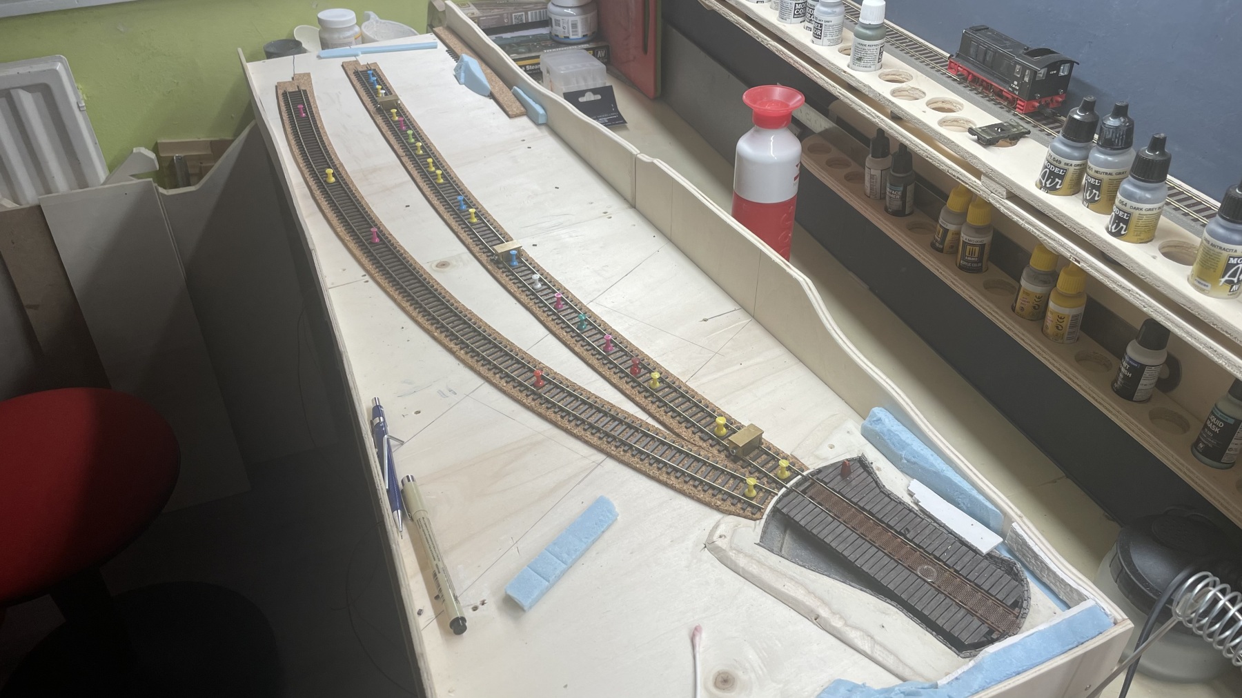

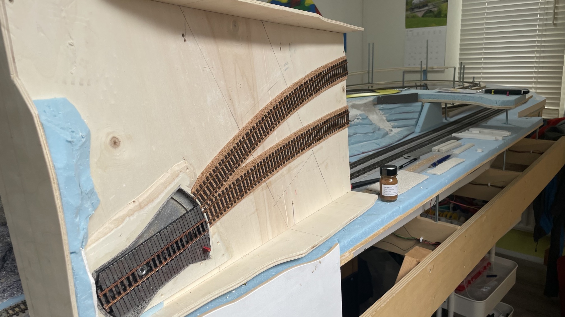

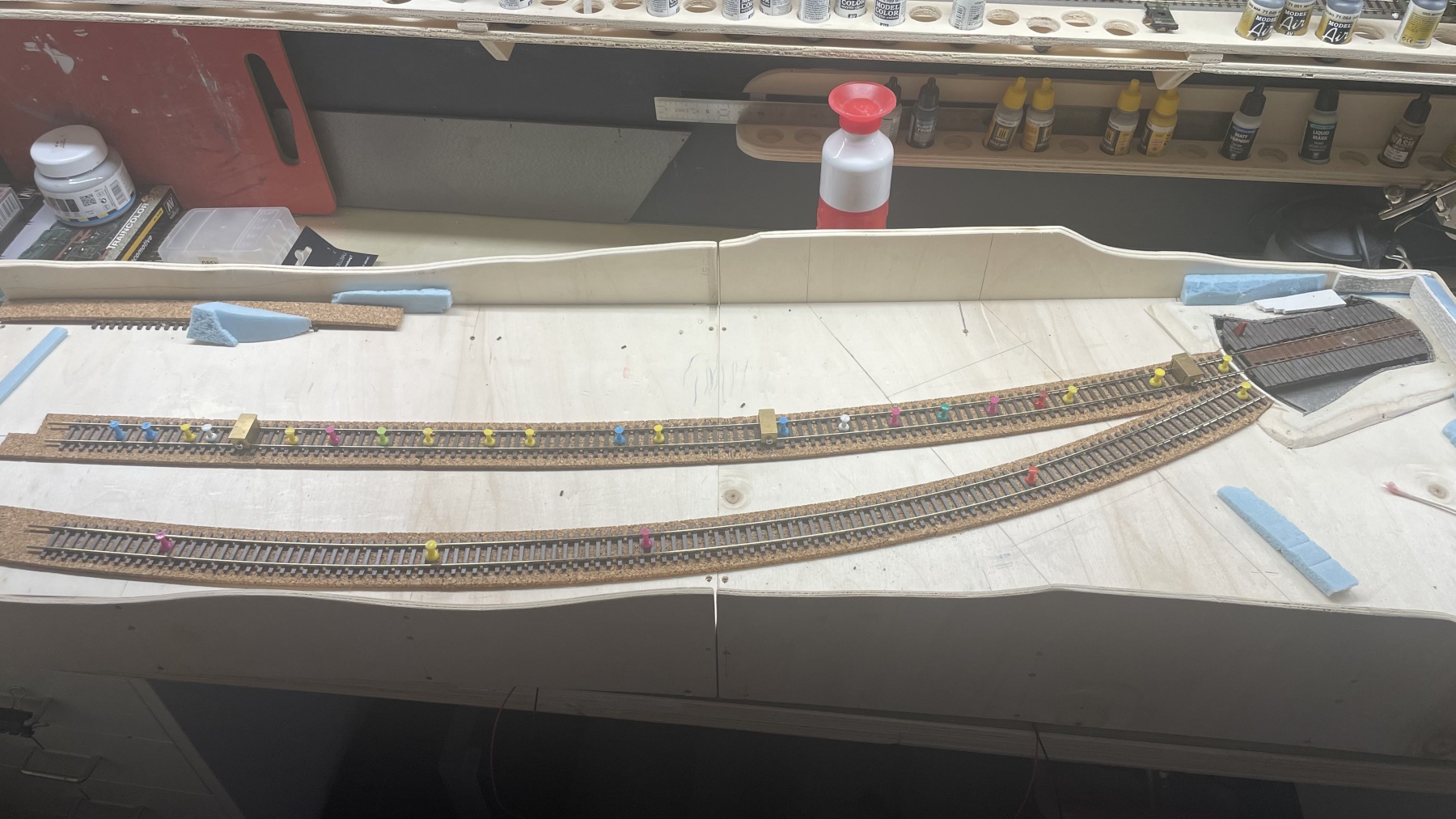

En laatste stukje voor vanavond:
Voedingsdraden aangebracht,
En eerste deel op zijn plaats gelijmd.
Binnenkort spoor 2 ….

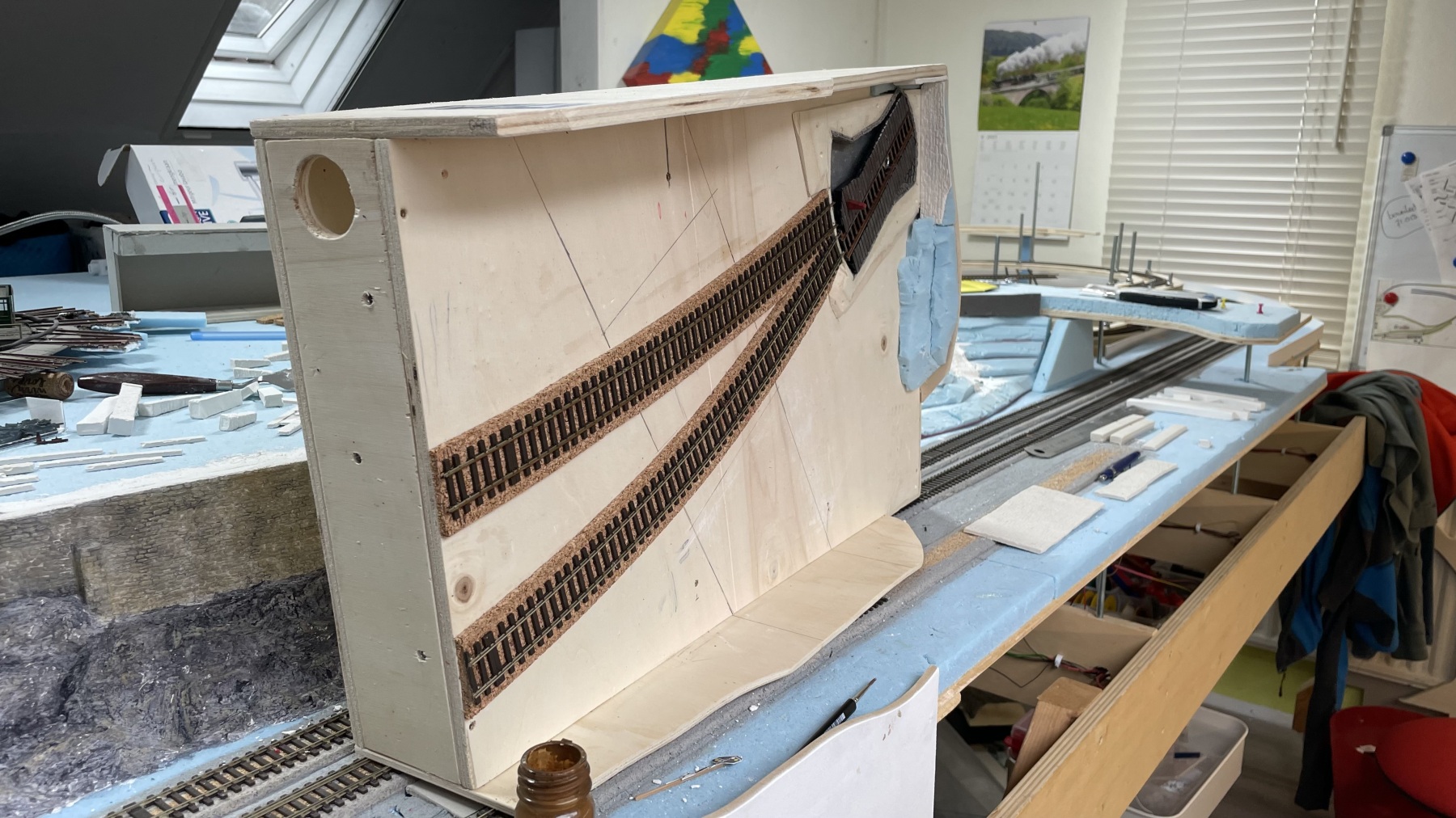

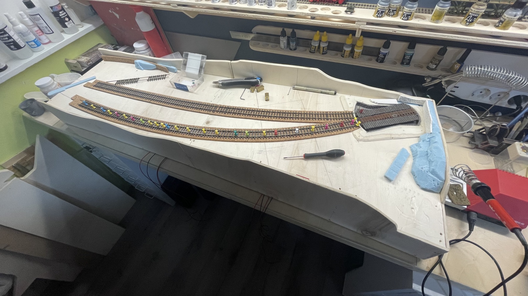

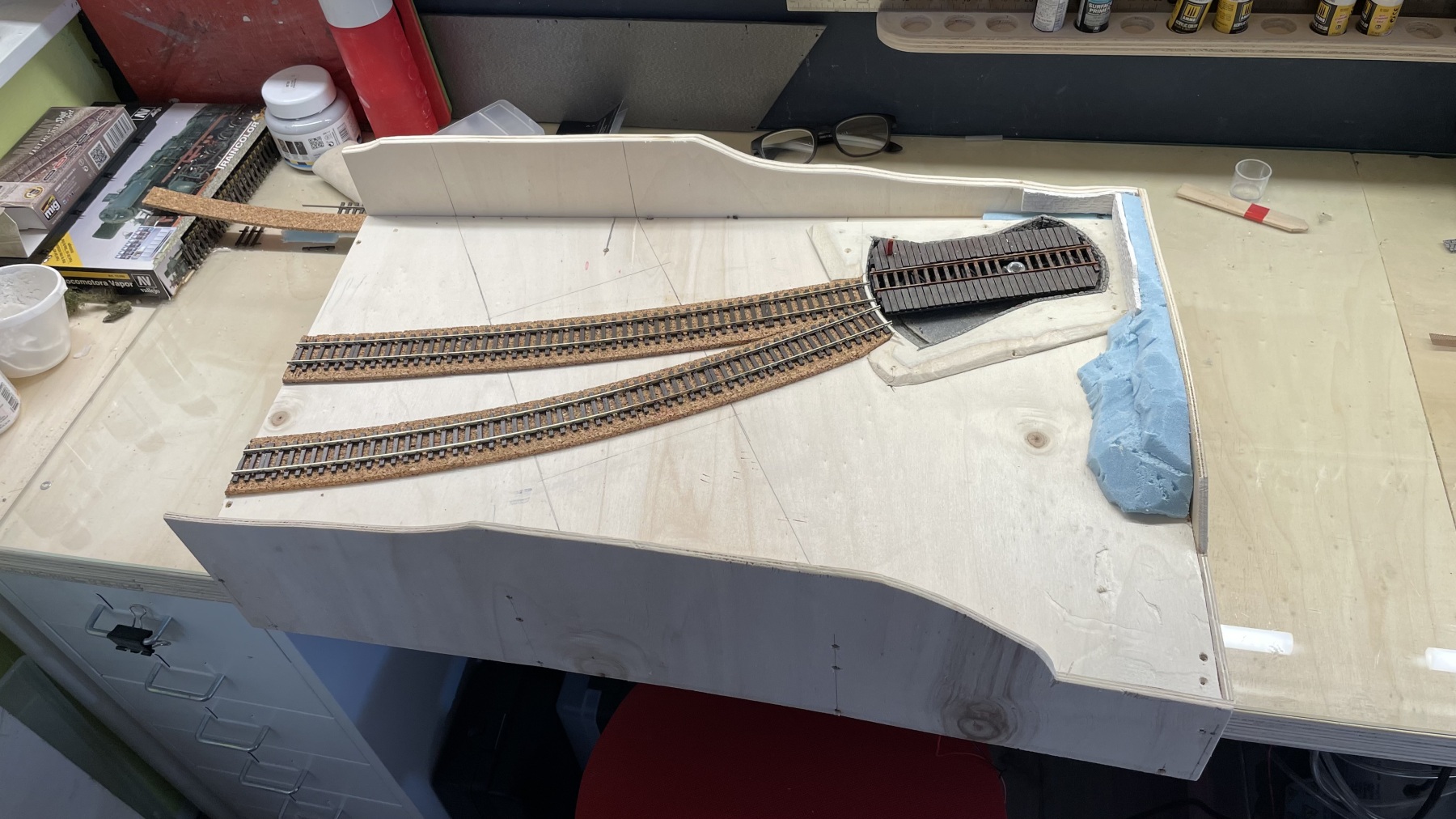

En terwijl achter mij de treinen hun wekelijkse rondje rijden (om te voorkomen dat de boel vast gaat zitten) met lekker muziekje aan het 2e spoor op de module baan aan het vastzetten.
De raillassen bij de moduleovergang zitten op hun plaats. Zo de voedingsdraden er op solderen en dan kan deze ook verlijmd worden. Intussen valt de regen op het dak.
Mooi begin van de zomervakantie

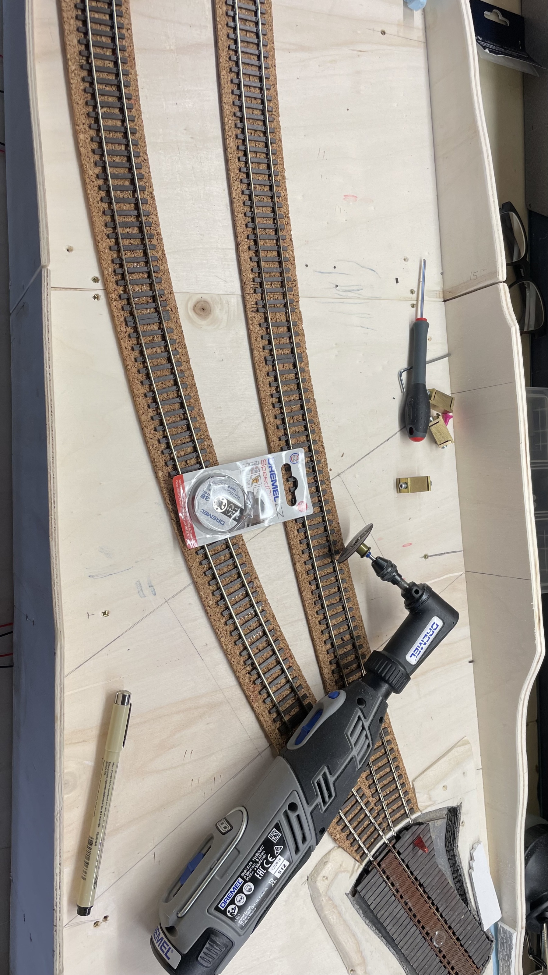

Als het droog is gaan zoeken naar heel dun slijpschijfje voor op de drempel. Kan het spoor gaan doorslijpen op de moduleovergang. En dan kijken of de railstaven mooi in lijn blijven 🫣

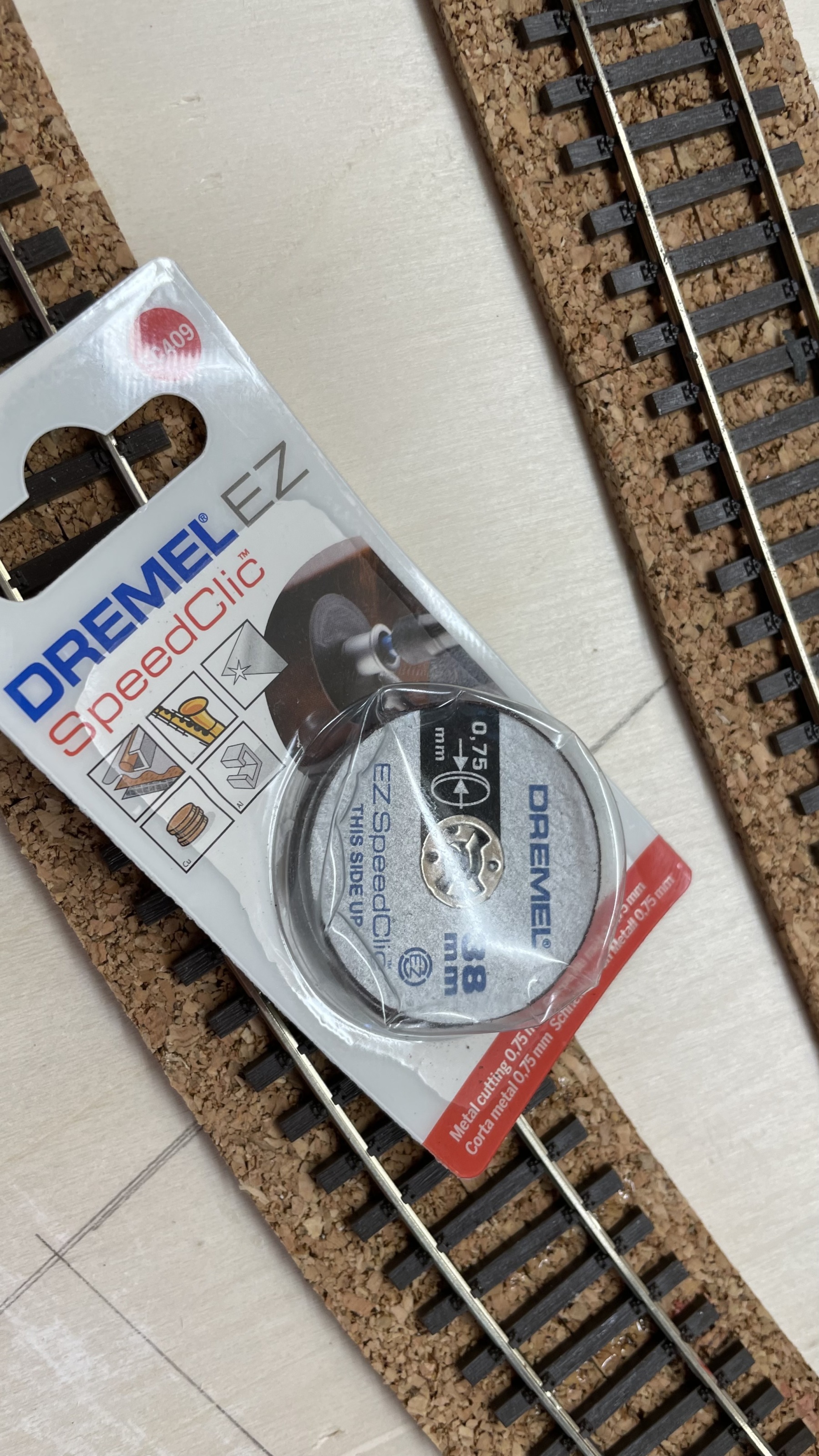

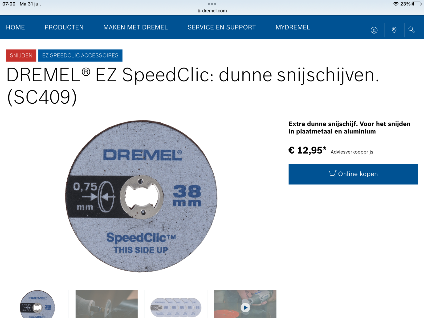

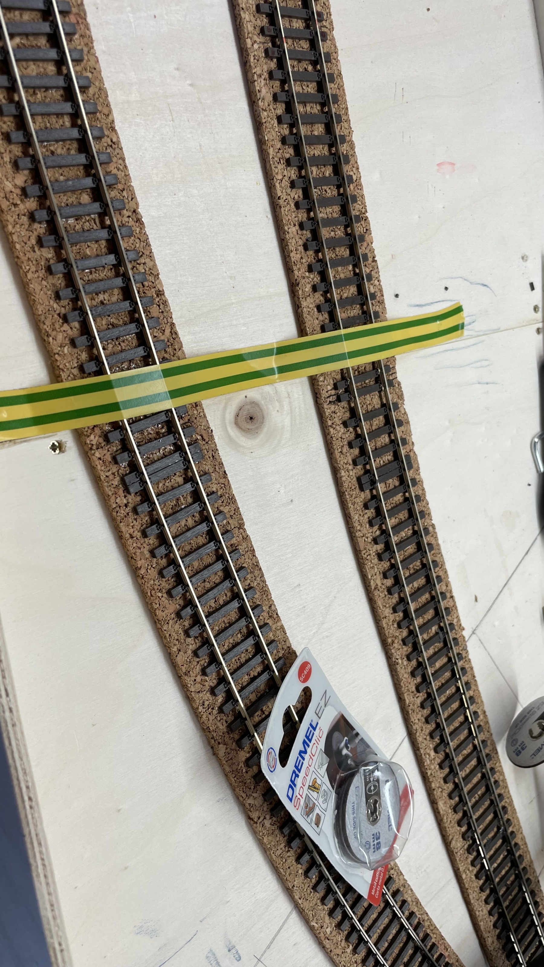

Binnenkort deze slijpschijven halen voor de Dremel.
Deze zijn 0,75 mm dik. Lijkt me een prima zaagsnede voor de module overgang.

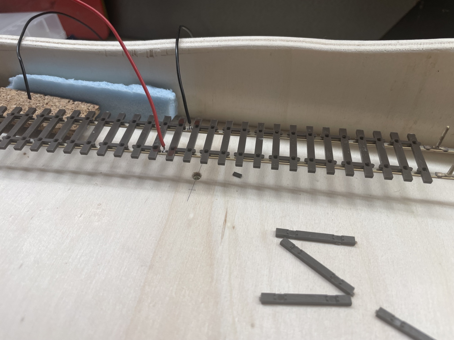

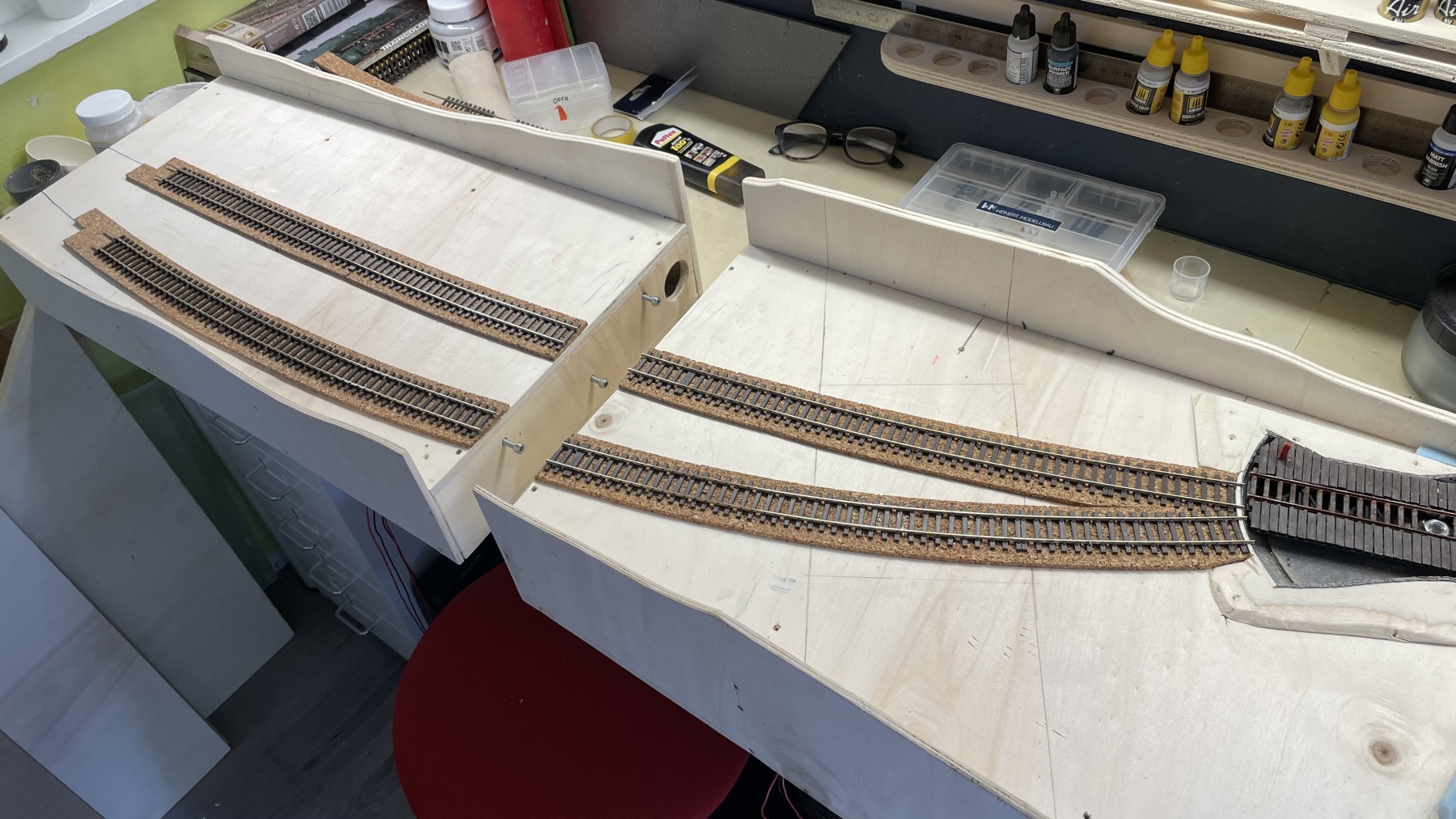

02 August 2023, 15:56:17 »

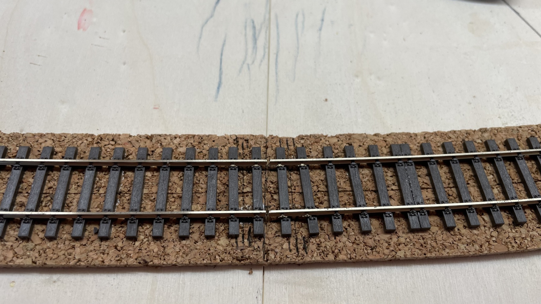

Spannend moment. Eerste moduleovergang doorzagen. Kijken of de railstaven mooi uitgelijnd blijven.
Redelijk gelukt. Rechter module past nu ruim op de werkplek en kan verder opgebouwd gaan worden.

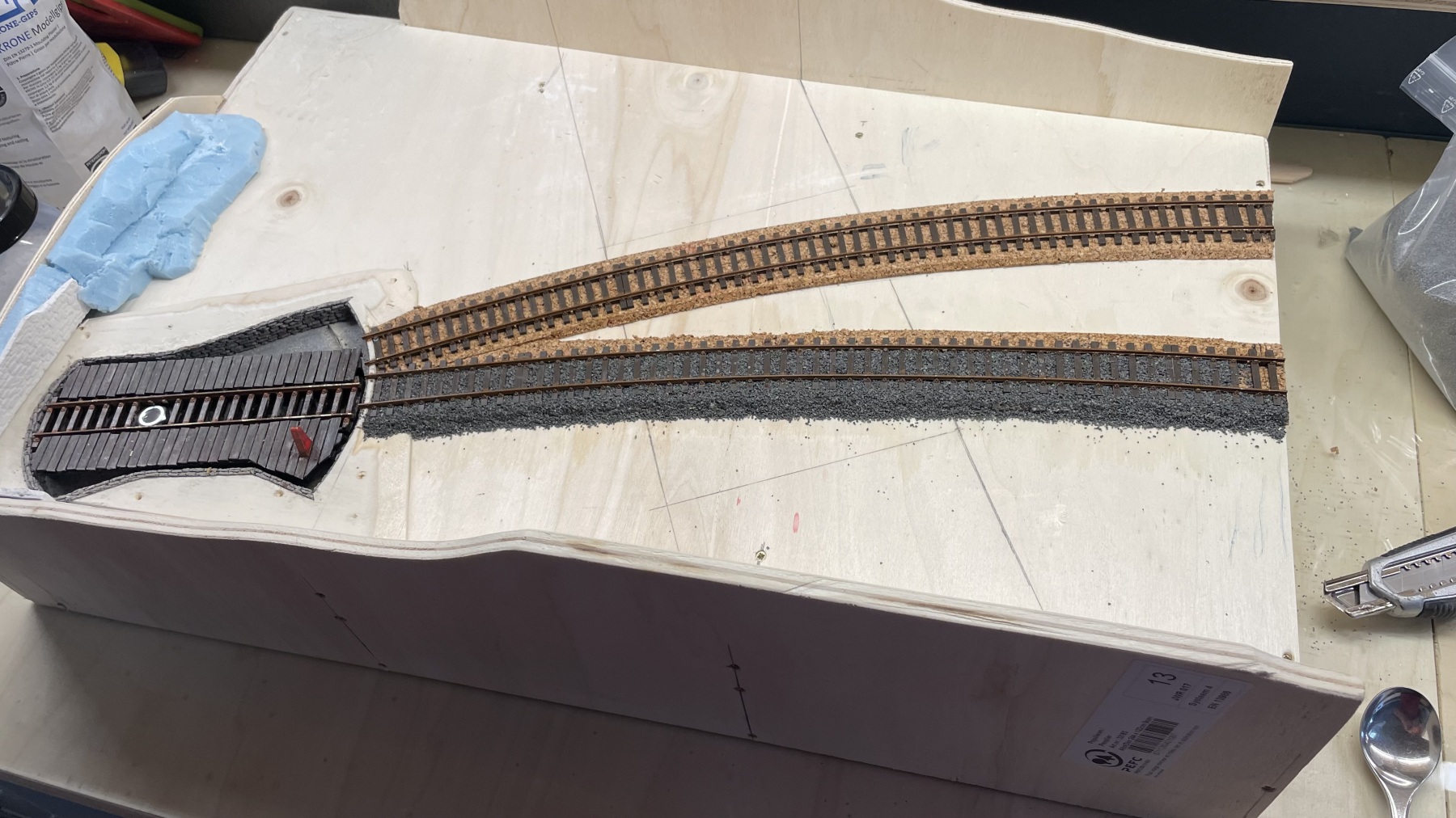

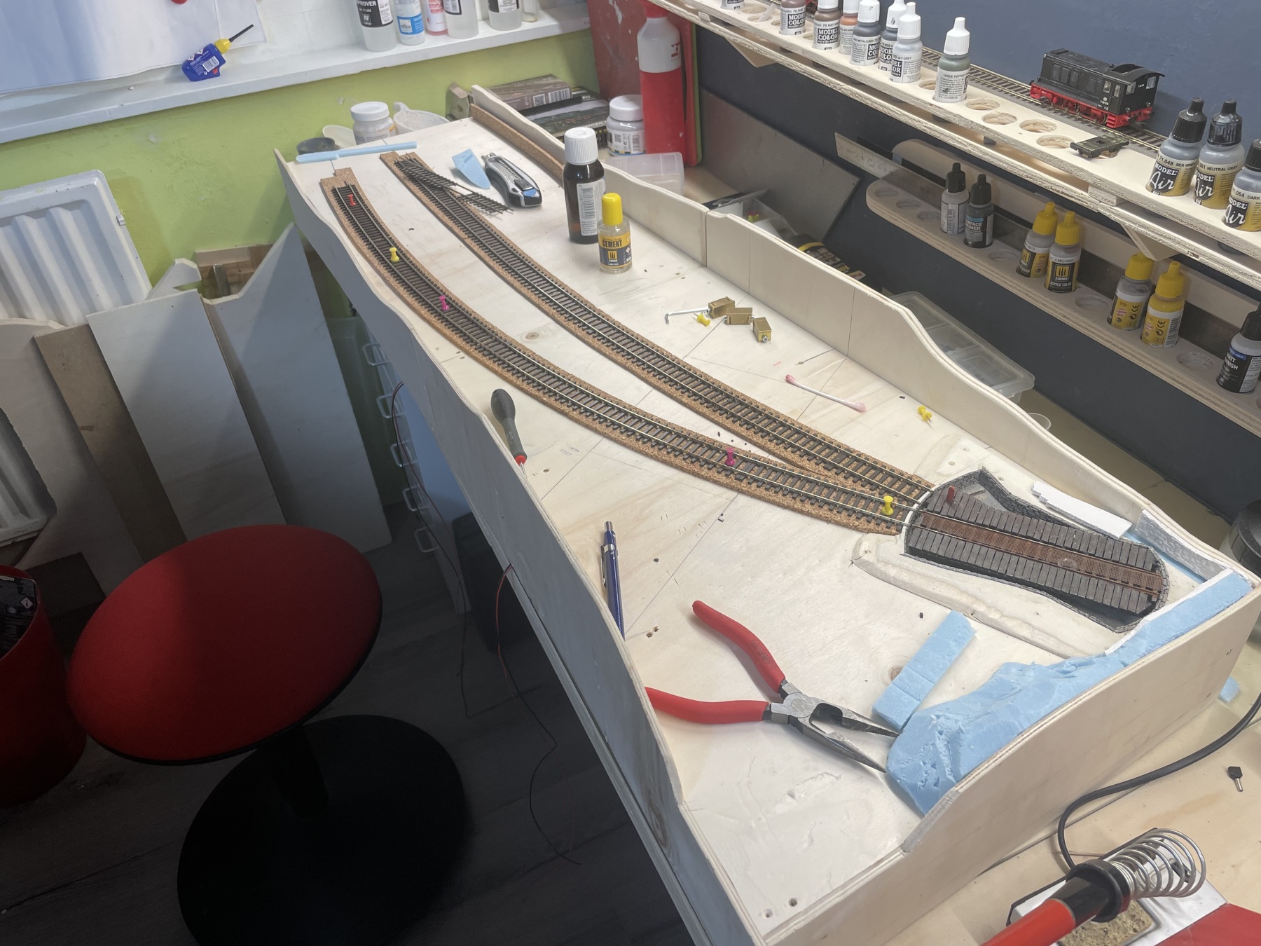

03 August 2023, 14:44:02 »
Voordeel van zo’n (mini) module: even op zijn kant op de vaste baan om op arbo-vriendelijke manier de railstaven te schilderen.
