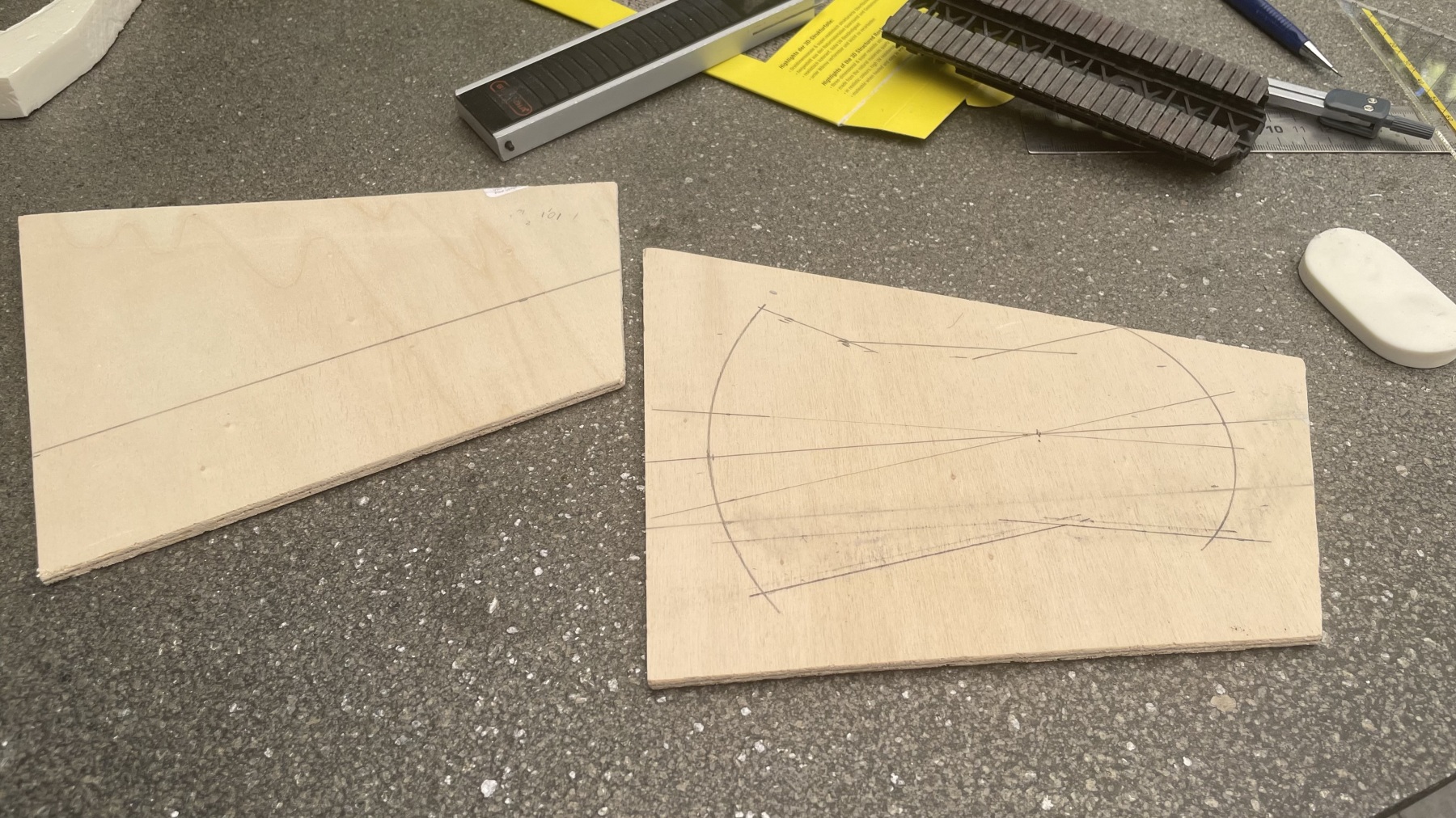

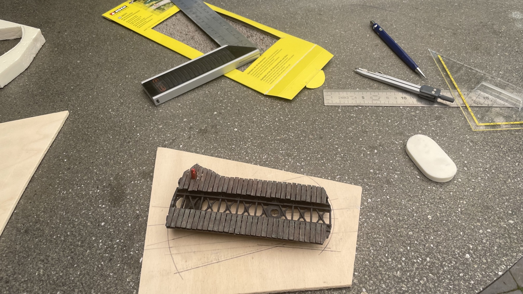

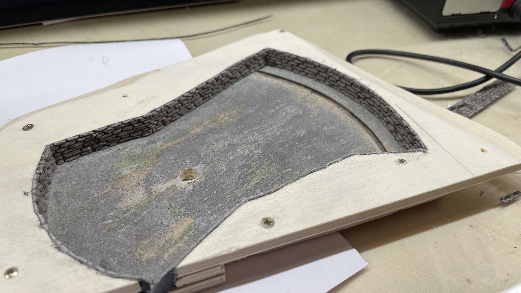

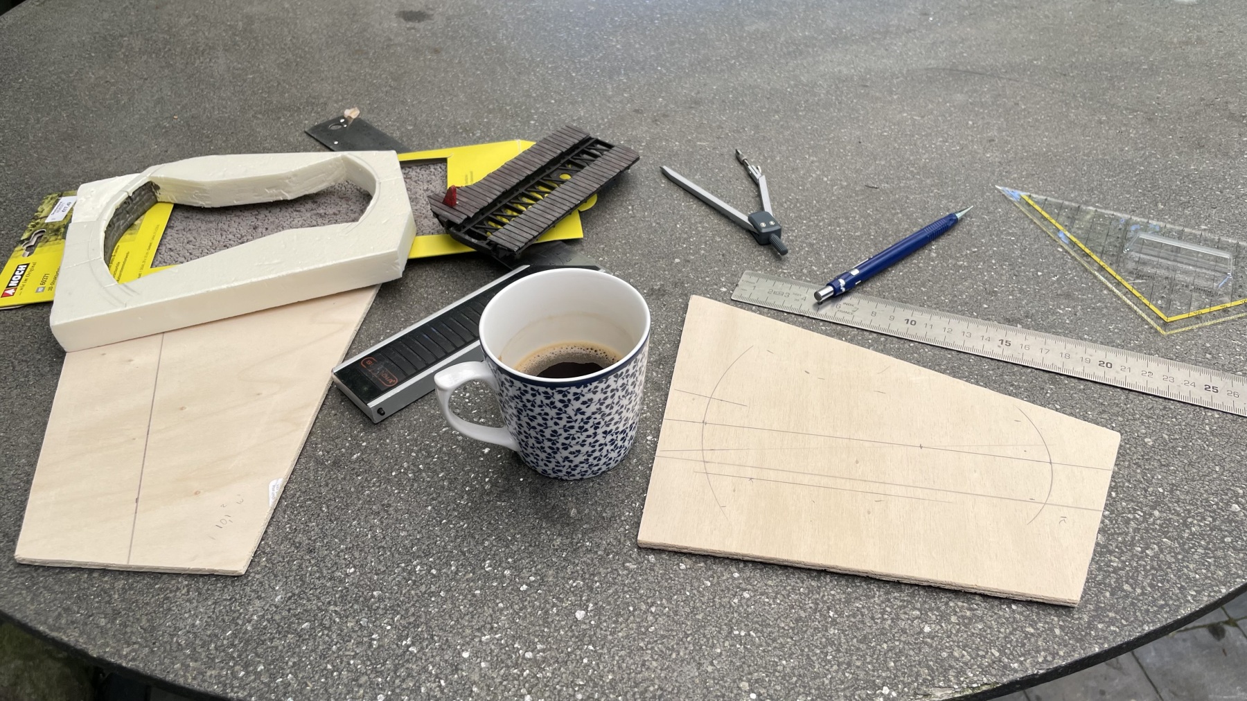

Start van poging 2. In plaats van XPS ga ik de put maken van wat multiplex en Noch 3D structuur folie.

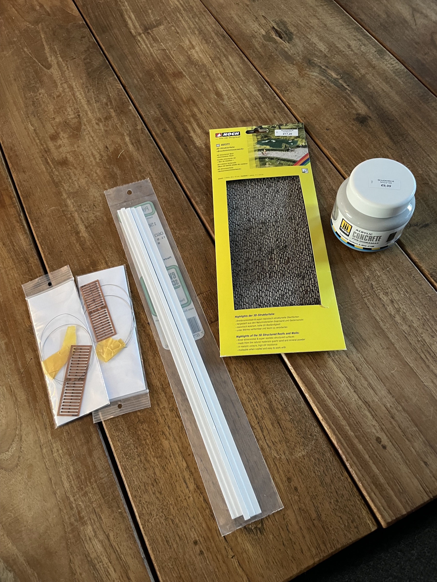

Gisteren wat spullen gehaald

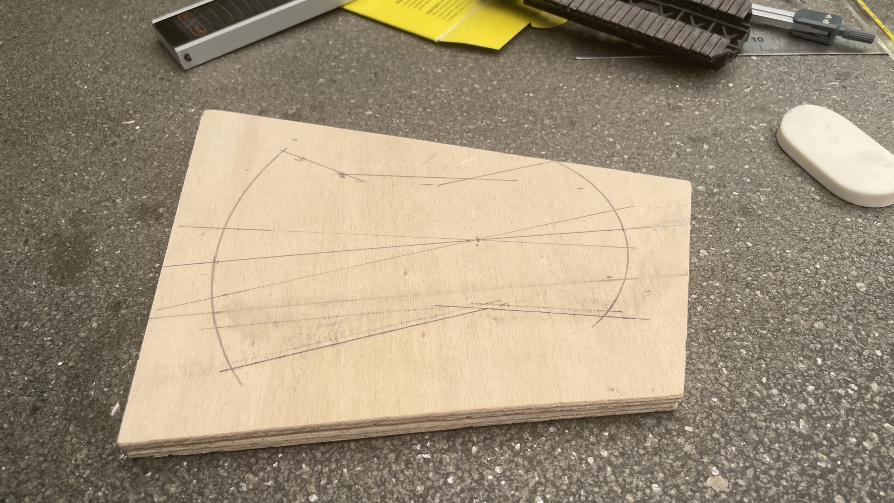

En vandaag met kop koffie begonnen om de 2 “ringen” af te tekenen. 1 komt er op de bodemplaat van de put en de ander op de bovenzijde van de bak.
De ringen gebruik ik later als ondergrond om de wanden van de put op te lijmen.
Ik zaag de 2 ringen tegelijk uit zodat de vorm van de 2 ringen gelijk is. Doe ik vanmiddag om de ochtendrust in de buurt niet te verstoren.
Wordt vervolgd.

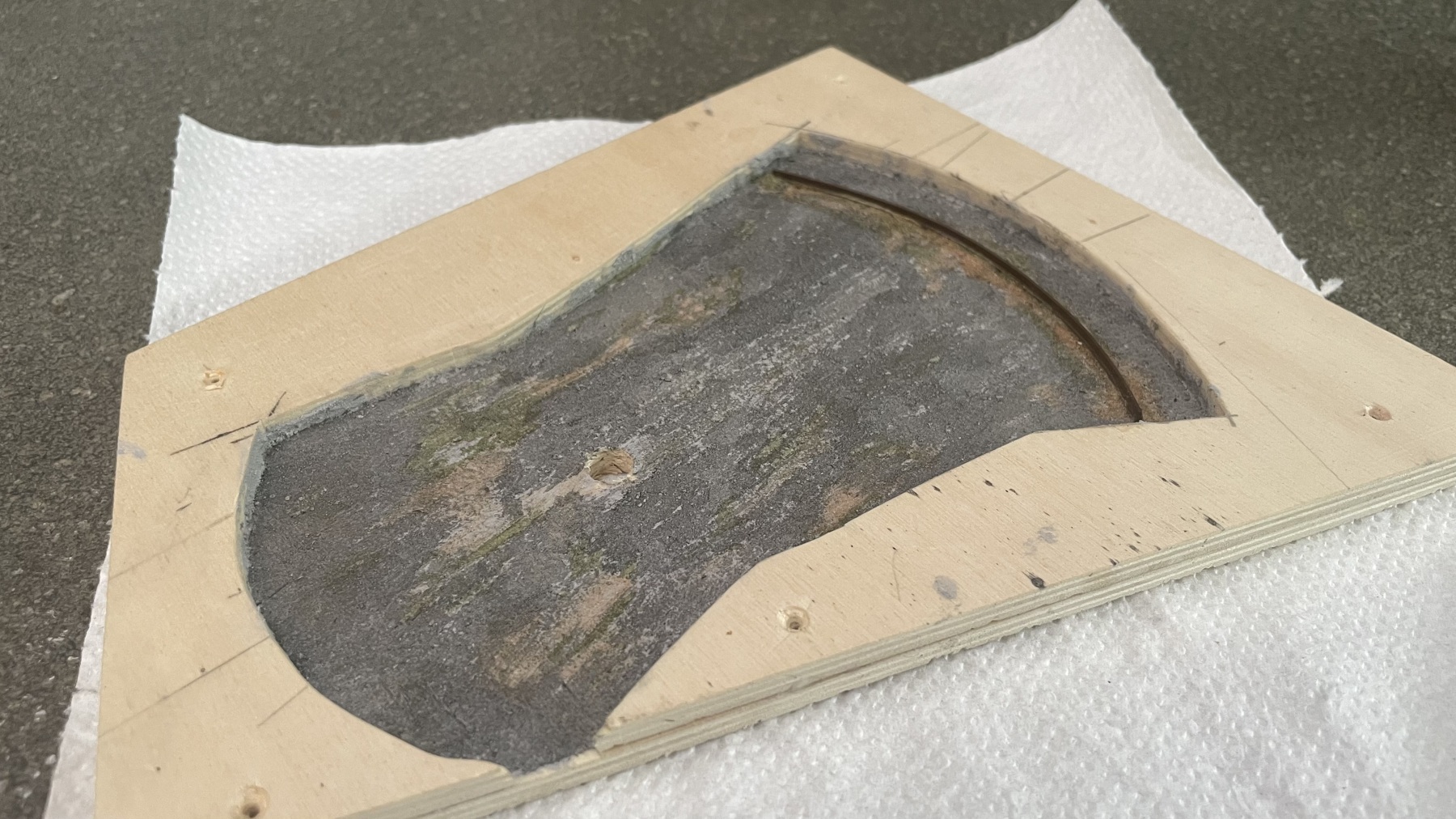

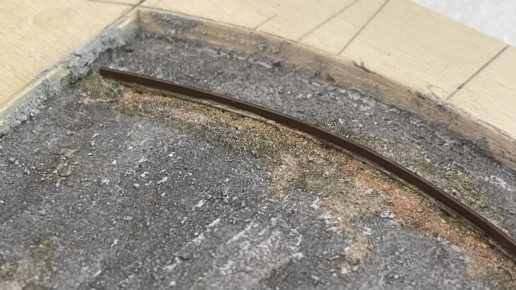

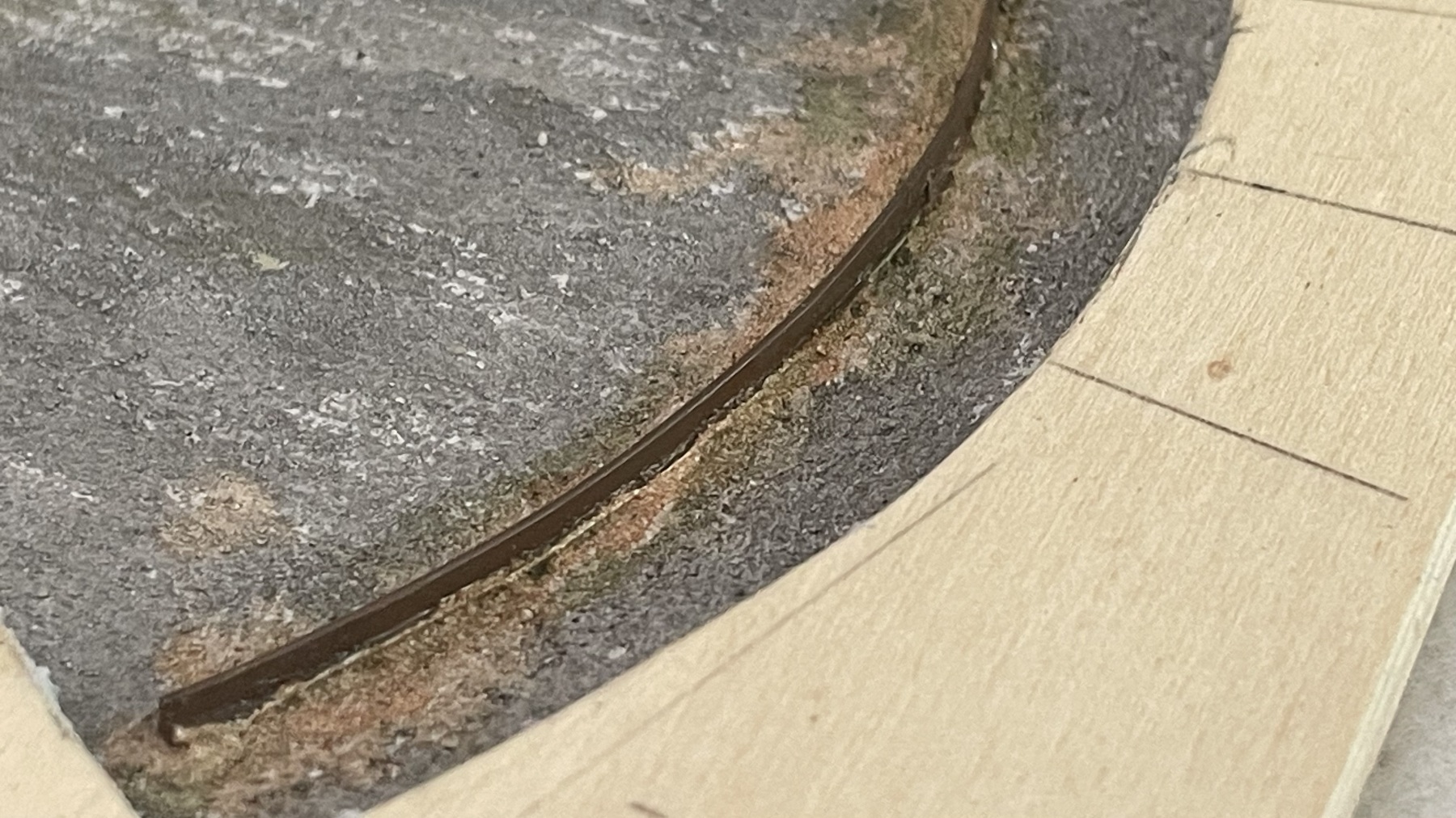

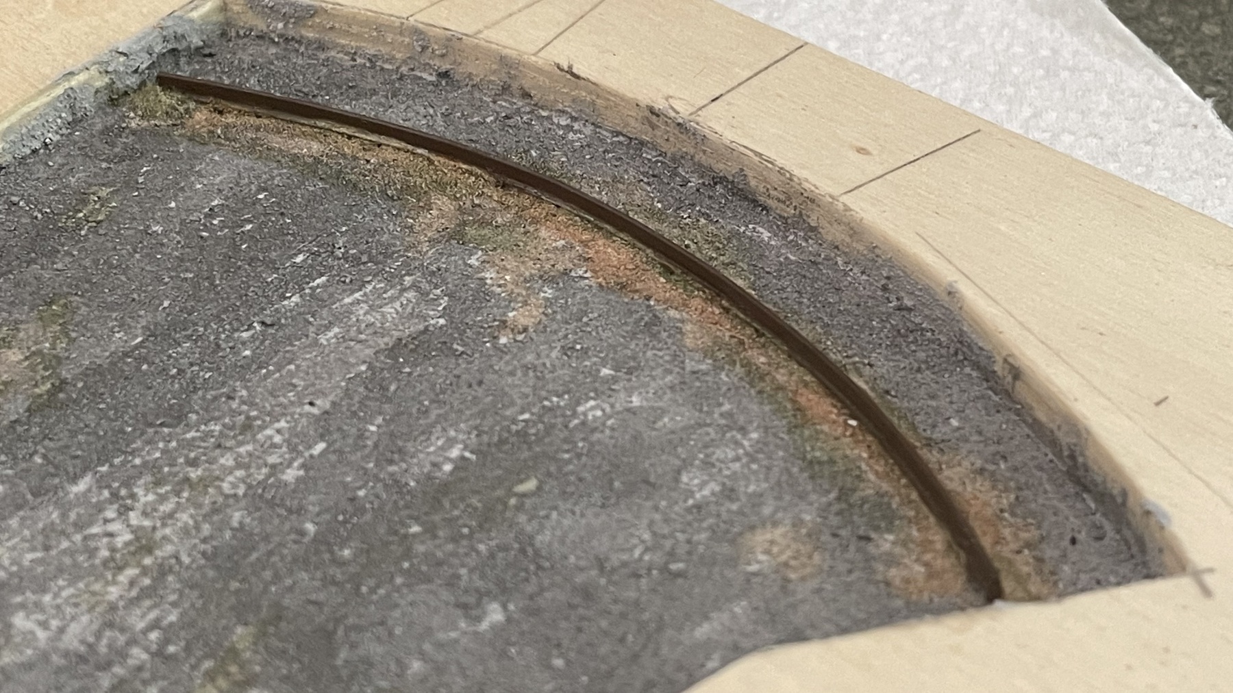

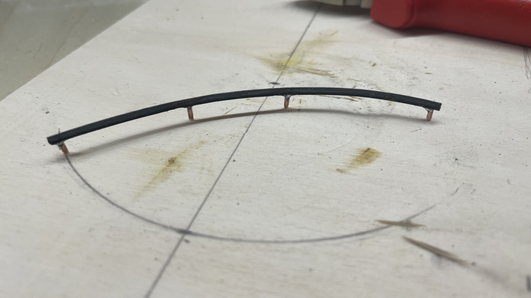

Paar stapjes verder.. de vloer van de put krijgt vorm..
Toch gekozen voor enkele railstaaf ipv stukje n-rail. Was even stoeien om deze vast te krijgen. Uiteindelijk maar een paar “doken” onder gesoldeerd.
Wordt vervolgd…

Dit vind ik nou leuk, iets maken met restjes materiaal.
Ben benieuwd hoe dit gaat worden.

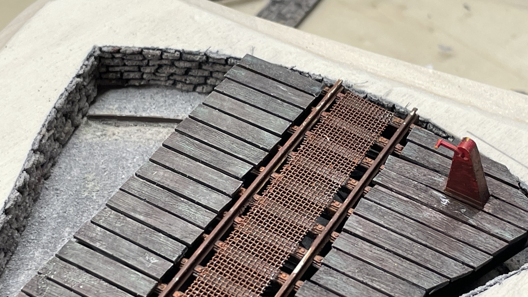

Deze put ziet er véél beter uit Frank
En al helemaal met de mooie vloer.

Zeker een mooi vloertje Frank

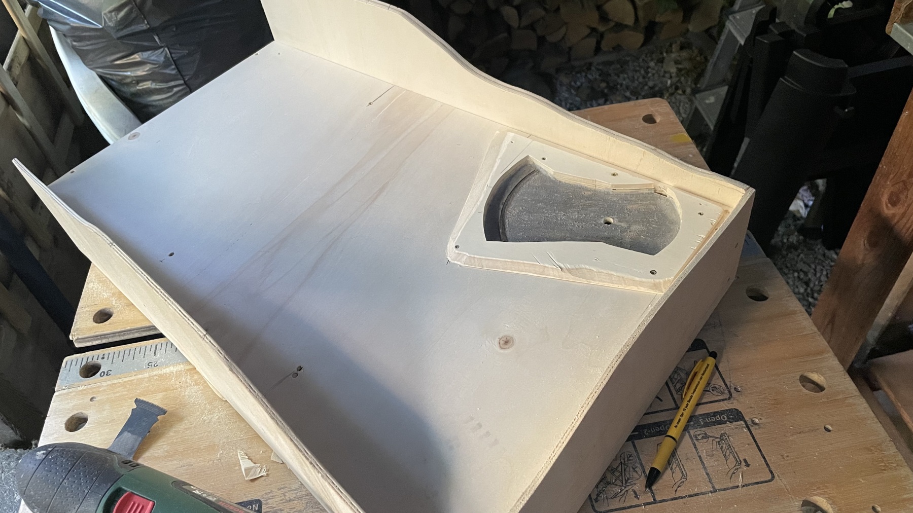

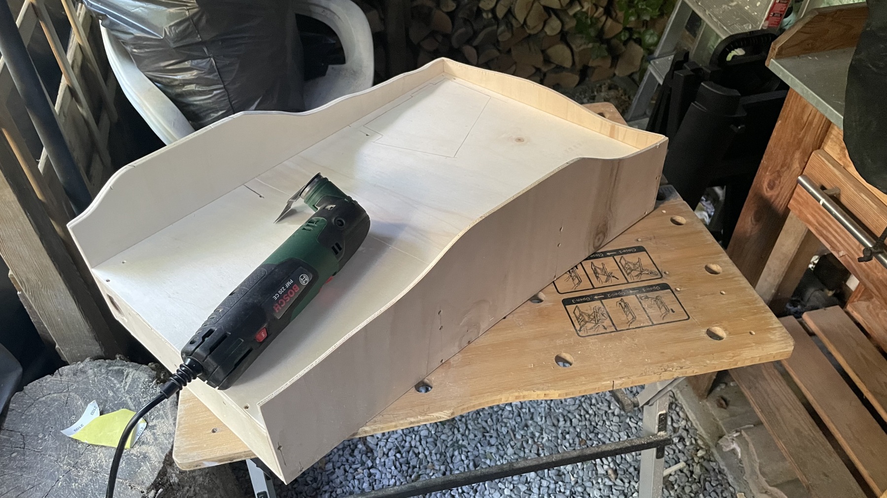

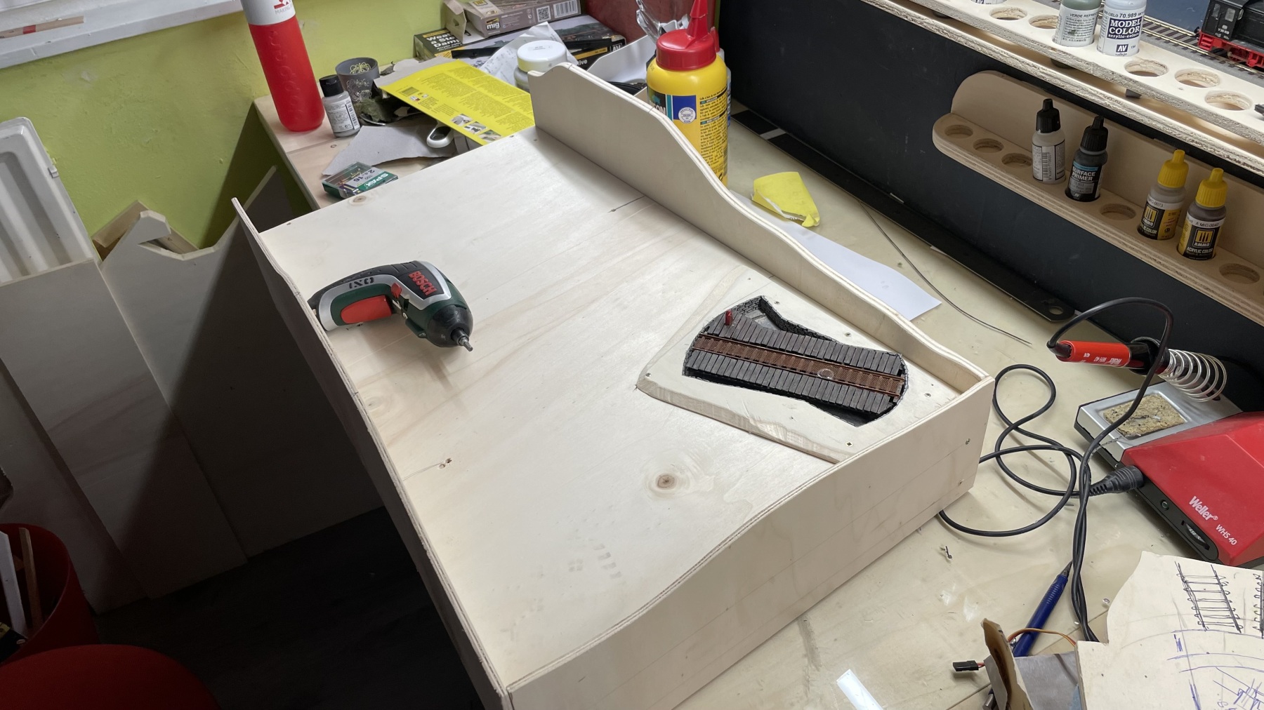

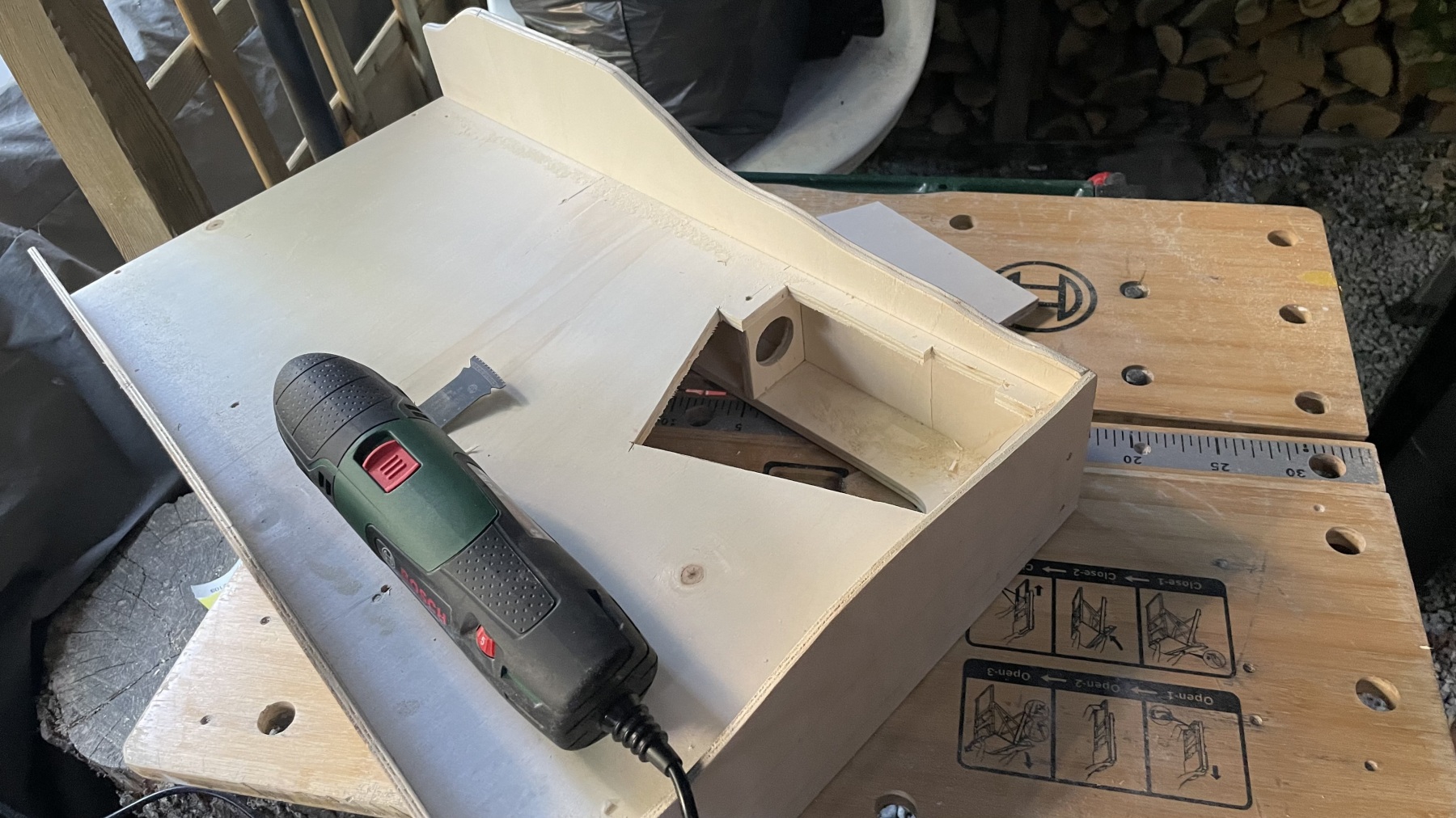

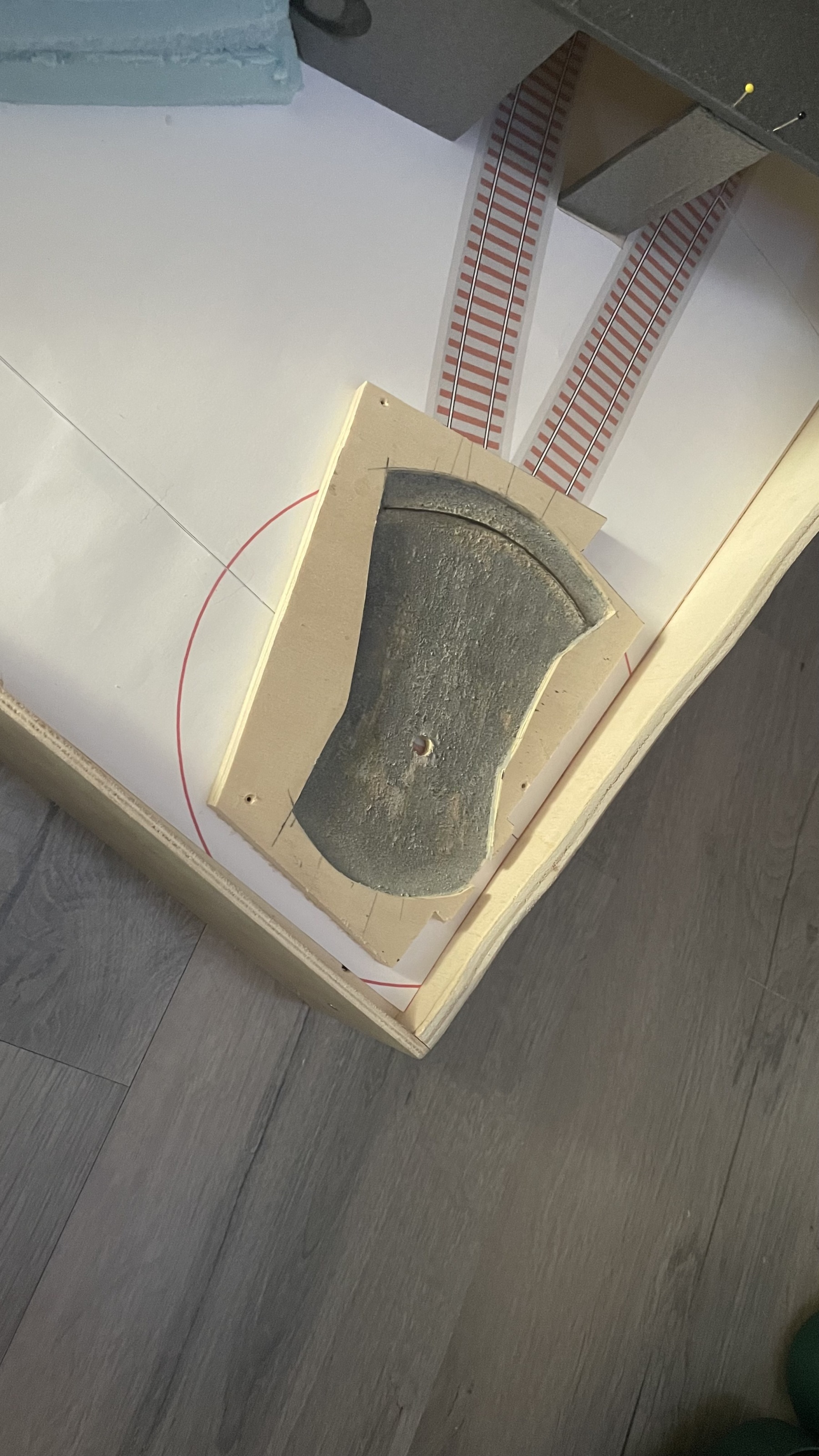

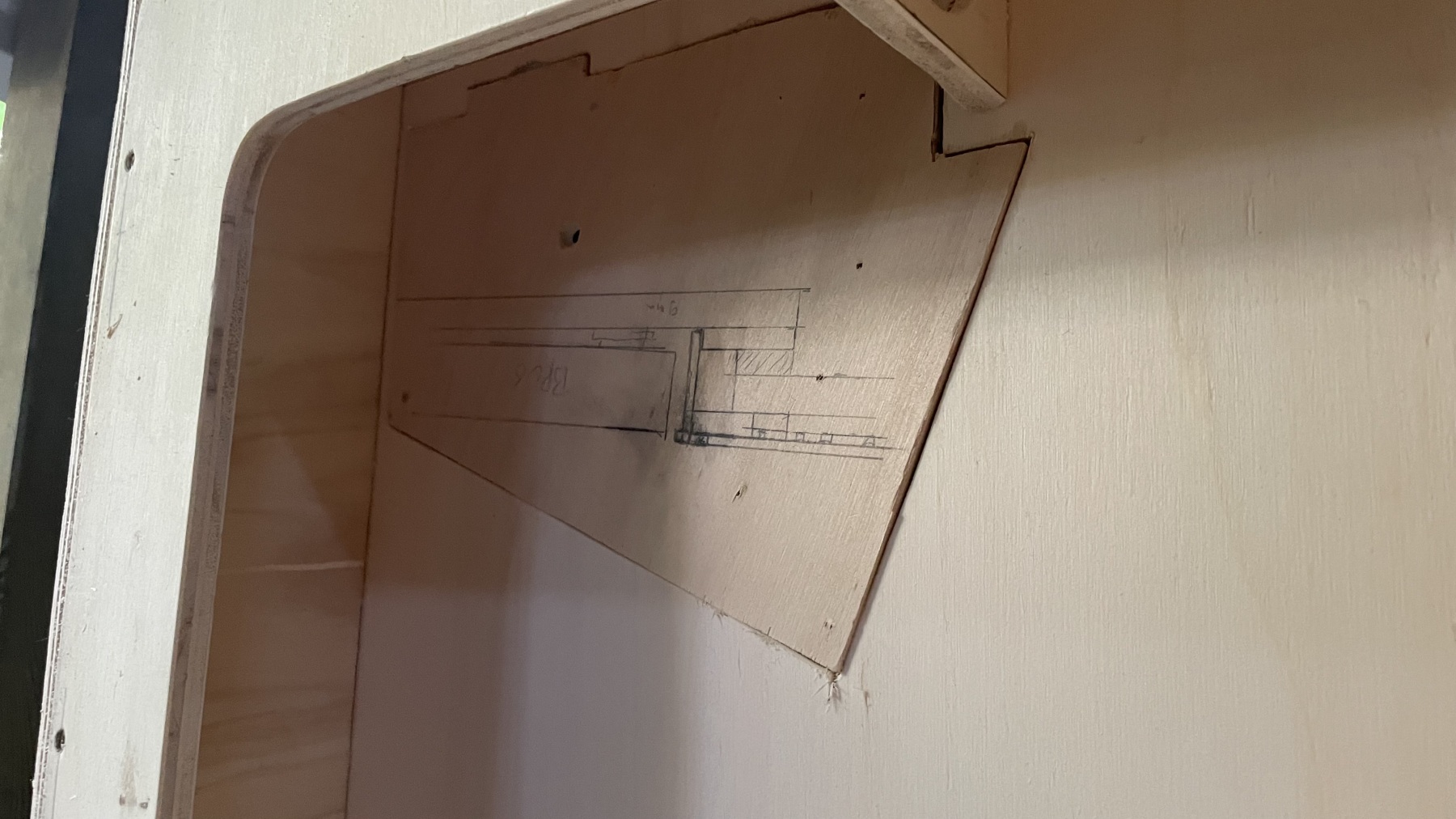

Net even de draaischijf put in de bak aangebracht.
Totale put bestaat dus uit 3x 6mm multiplex.
Onderste 2 lagen eerst rondom 5mm kleiner gemaakt en op de bak afgetekend waar hij moet komen.
Daarna de bak mee de tuin in (moet zeggen dat dit wel een voordeel is van module baan) en de sparring in de bak gezaagd
Tussen door nog snel de bovenste laag op de onderste 2 gelijmd en geheel in de bak geplaatst. Past (bijna) perfect 🤩
Kan nu de putranden gaan afwerken. Put ligt er nog los is kan hem er dus nog uithalen om put af te maken (hoeft de hele bak niet op mijn werktafel te liggen)
Wordt vervolgd…..

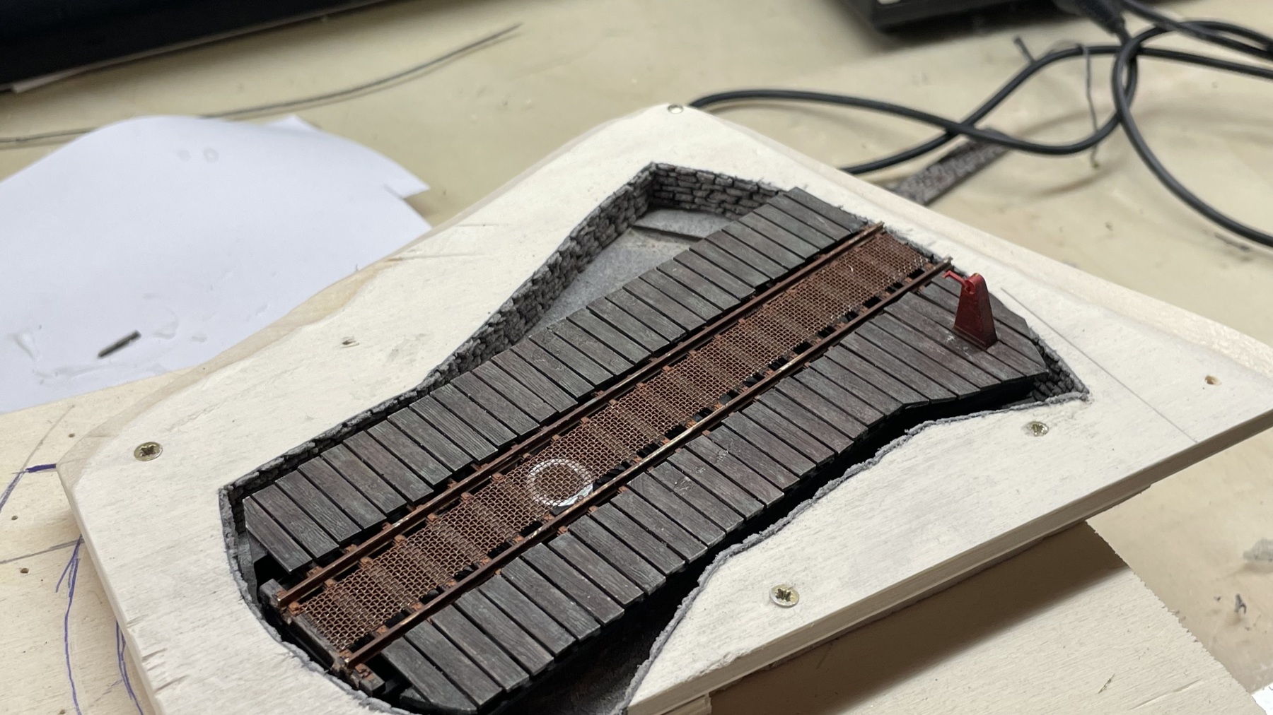

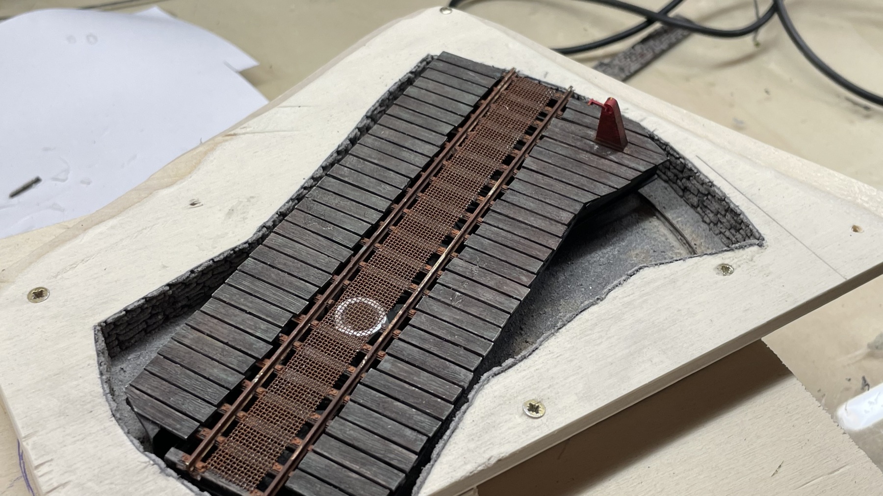

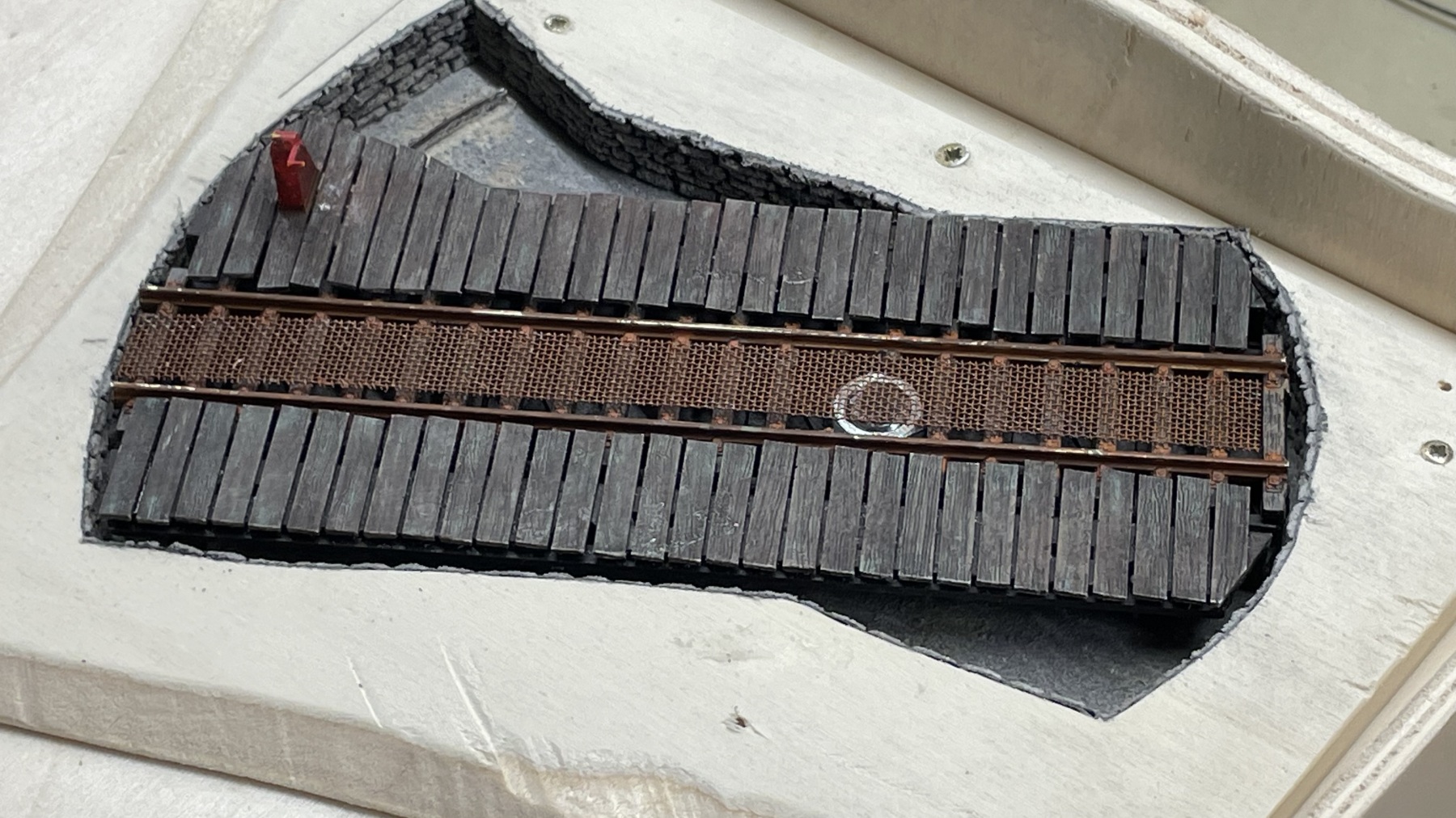

Nog een uurtje aan de randen van de put gewerkt…
Denk dat het zo wel wat kan gaan worden…..

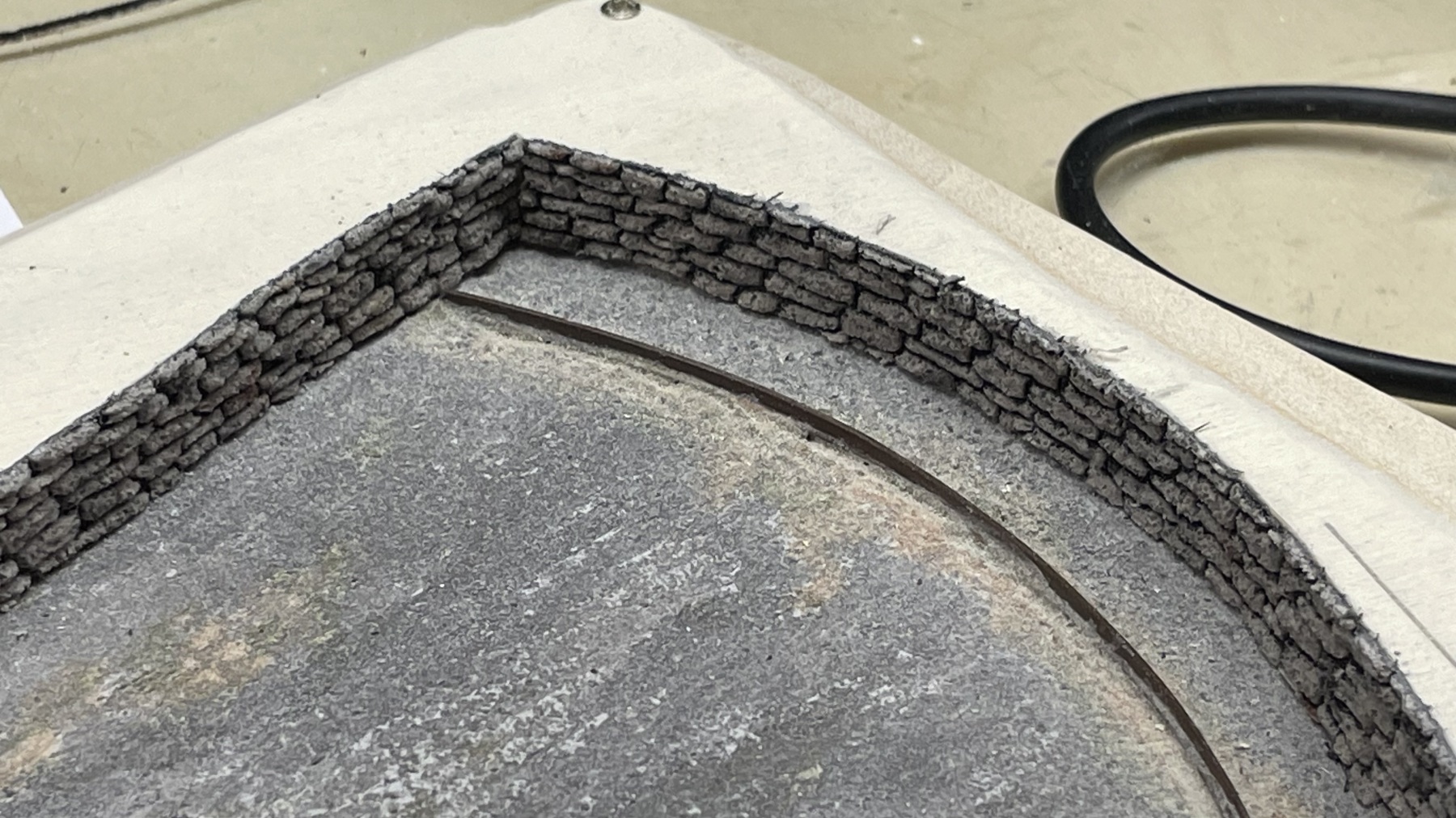

Hallo Frank,
Hoe heb je die mooie stenen randen gemaakt?
Met klei?
Mooi effect.
Groeten Einte
Mijn draadje
Berichten: 6828
Re: Am Ende der Strecke, modulebaan op 1 M2
Reactie #132 Gepost op:
18 June 2023, 09:27:18 »
Met 3D structuur folie van Noch. Niet eerder gebruik maar werkt makkelijk en ziet er goed uit.
Heb het met houtlijm op de (multiplex) basis gelijmd.
Gr Frank
