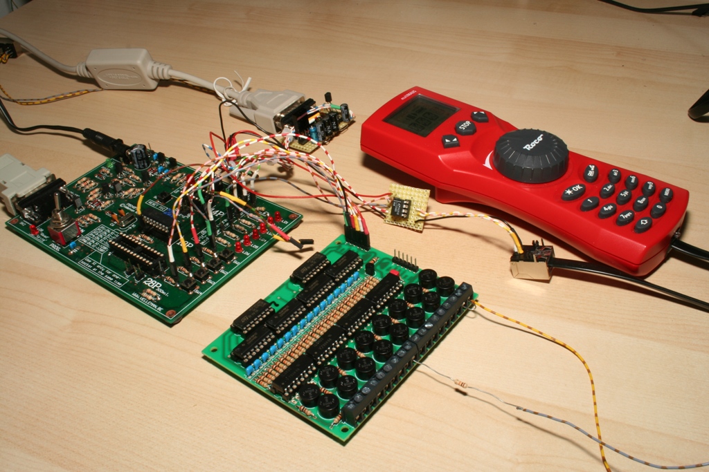

XpressNet (MultiMAUS) <-> PC Interface met s88 aansluiting
« Gepost op: 08 April 2008, 00:08:35 »
Na het succes met de s88LocoNet converter, kwam al snel het volgende idee  :P
Weer op basis van de schitterende s88SD16 van Wim ;)
De door velen gebruikte Roco MultiMAUS is een prettig, handzaam en vooral goedkoop systeem.
Tot  nu toe was het echter niet mogelijk deze met b.v. Koploper als complete baan-automatisering te gebruiken.
Er ontbrak namelijk iets aan: Terugmelding !
Wel te koop onder de naam RocoMotion, maar zeer prijzig en niet compatible met andere, wel gratis, software.
Weer samen met Wim Ros heb ik dus nog even 10 dagen langer doorontwikkeld en zie daar:
de s88XpressNetIF  8)
Specificaties zijn vrij eenvoudig:
  • Werkt met XpressNet 3 ( dus MultiMAUS )
  • Is Lenz LI100F compatible ( 19200 bits/sec )
  • heeft een s88 aansluiting voor maximaal 16 volledige s88 modules => 256 terugmeld contacten.
  • Past in simpele uitvoering in een PIC 16F628A ( GenLI chip )
Voor de draadjes freaks, alvast een plaatje:
...wat je hier ziet is:
  • links-midden: mijn PIC ontwikkelboard
  • midden-onder: een s88SD16 met 1 contact aangesloten op de digitale spanning
  • links-boven: een USB-Serieel kabel aangesloten op de PC en de RS232 uitgang van de schakeling
  • midden-midden: een MAX485 adapter voor verbinding met XpressNet
  • rechts-boven: MultiMAUS onder besturing van dit interface
Uiteraard zal er wel weer een mooi printontwerp komen. Kosten vallen nu nog moeilijk te schatten. Daar dit slechts het begin van het ontwerp is.

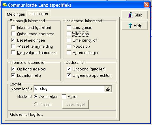

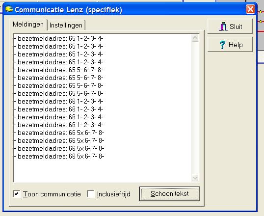

Nog even een plaatje van een Koploper log:
[/Edit]
