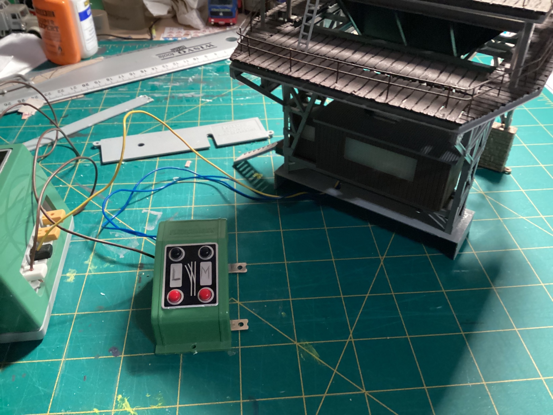

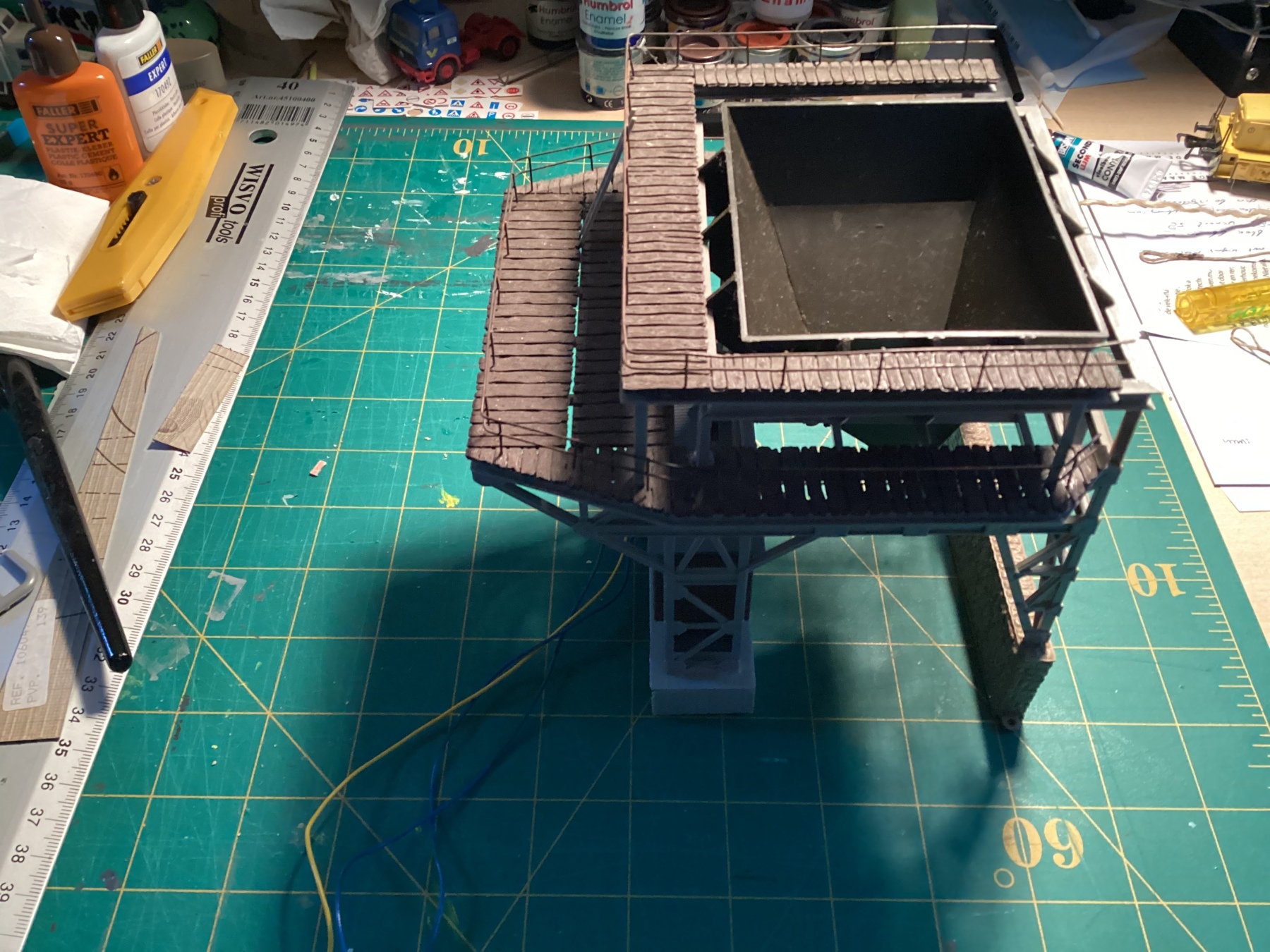

Hallo allemaal,
Allereerst de beste wensen voor 2023!
Ik wil beginnen met een nieuw projectje waarbij ik een kolenbunker van Vollmer aan de praat wil krijgen. Ik heb helaas geen gebruiksaanwijzing.
Er komen drie draden uit de bunker. Kan iemand mij vertellen hoe ik deze kan laten werken en hoe ik de draden kan aansluiten (op een trafo of met een schakelaar oid)?
Dank alvast!
Met vriendelijke groet, Bert
Laatst bewerkt op: 01 January 2023, 15:20:26 door Berttrein. Reden: Foto toegevoegd

Zelf heb ik een heel oude faller bergbouw bunker. Daarin zit ook een schuif die door een dubbele electromagneet bewogen wordt.
Geel is de gemeenschappelijke van beide spoelen. De beide blauwen zijn voor open en dicht. ff een 9v batterij nemen en testen. Ze werkt net als een wissel, met een korte puls. Er zit eestal geen eind onderbreking in, dus de spanning er niet op blijven houden.
Werkt meestal op zowel wissel als gelijkstroom. Bij gelijkstroom maken ze minder herrie.

Dank voor reactie. Bij 9 volt batterij gebeurde er niets. Ik heb het nu als een wissel aangesloten. Ik hoor bij indrukken van de bovenste drukknop een brommend geluid maar verder niets, met de hand is de schuif te verzetten. Heb ik aansluiting op trafo zo goed gedaan en is voltage ook goed? Dank voor reactie!

Na veel heen en weer bewegen werkt het nu! Heeft heel lang stil gestaan en heeft klaarblijkelijk een duwtje nodig.
Dank voor meedenken en hulp!
