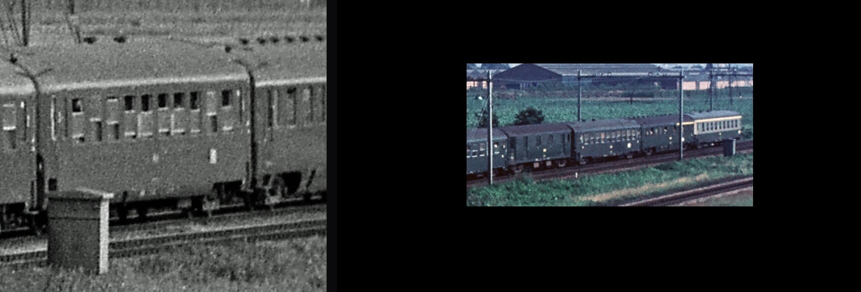

Een vraagje voor de franse kenners:
Klopt het dat de eerste rijtuigen in deze plaat een Voiture DEV AO U50 is?

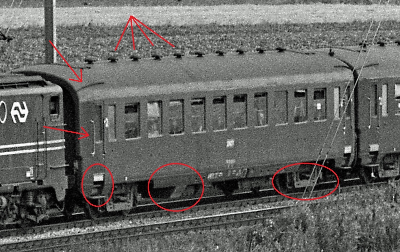

« Reactie #4 Gepost op: 28 December 2022, 00:54:35 »
Het is sowieso geen DEV AO U50. De U50 serie had een toiletraam wat kleiner was dan de rest van de ramen in de zijkant. (eigenlijk precies andersom volgens mij. De gewone ramen waren groter) Ik vermoed dat het een rijtuig uit een vroegere bouwserie is en gok op een DEV AO U48. Bij deze bouwserie waren alle ramen in de zijkant even hoog.
Eigenlijk ben ik er vrij zeker van dat de voorste twee U48 zijn, de U46 hadden namelijk schorten die lager doorliepen. Een U46 is te zien als laatste rijtuig wat zichtbaar is op de foto. Hier lopen de schorten duidelijk tot lager door.

« Reactie #7 Gepost op: 28 December 2022, 11:38:01 »
Oh, ja, dat klopt inderdaad. Ik ben niet op de hoogte van die kleine verschillen in de verschillende series. Maar voor in model vind ik zelf de set VB-041 van REE Modèles wel de beste optie. Bij het zoeken kwam ik voor de U48 alleen Lemaco tegen, dat is volgens mij een zeer prijzig messing merk. De U50 heeft onderstaande opvallende kenmerken die in de U48 ook voorkomen. Alleen het toiletraam zou dan niet helemaal kloppen (of juist de andere ramen maar dat valt sowieso minder op. En je hebt er drie nodig voor de meeste samenstellingen dus dan ben je met de set gelijk klaar.
Het achterste rijtuig op de foto zou inderdaad best een U46 kunnen zijn. Dit is een AB rijtuig waarvan REE Modèles er twee in de set VB-200 heeft uitgebracht. In deze foto is het het een-na-laatste rijtuig:  https://flic.kr/p/76uJnp
