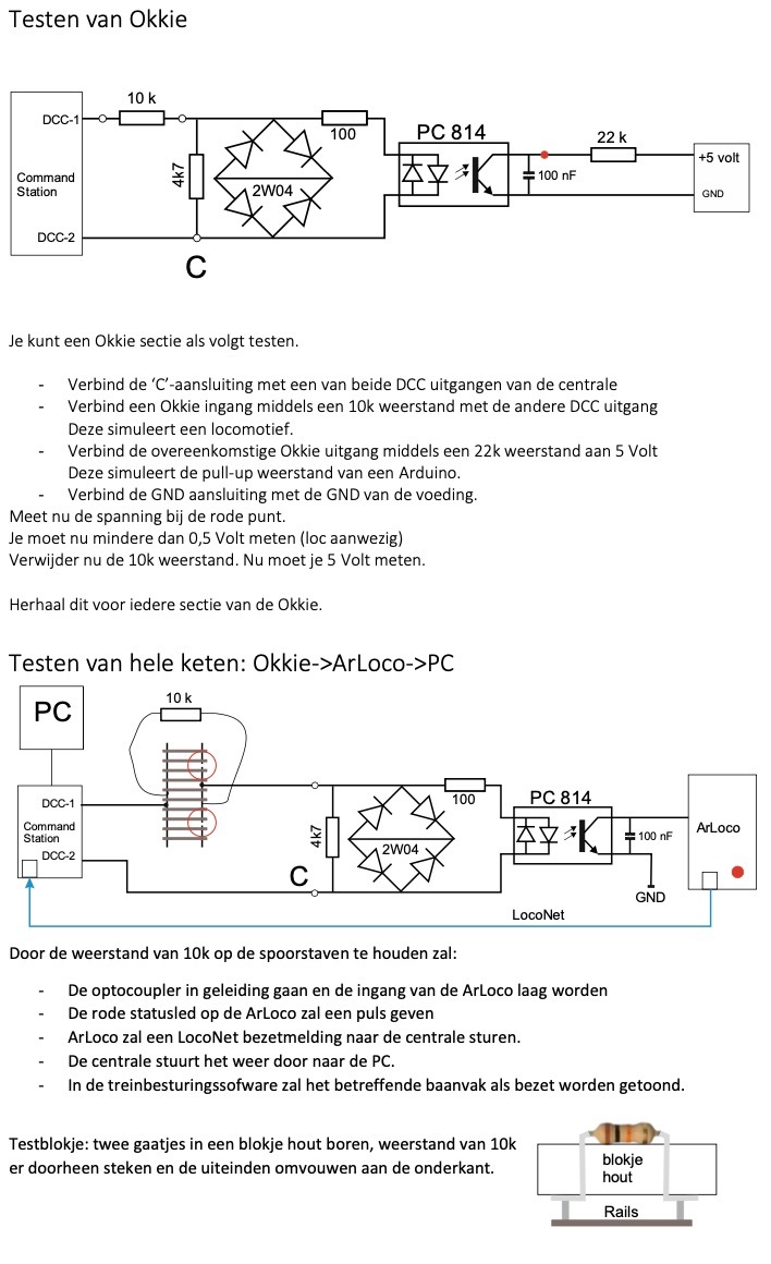

Ik gebruik ArLoco bezetmelders in combinatie met Okkie-stroomdetectieprintjes.
In de handleiding daarvan staat het volgende over het testen:
ik ga maar eens testen met 10k weerstanden onder de rijtuigen...
