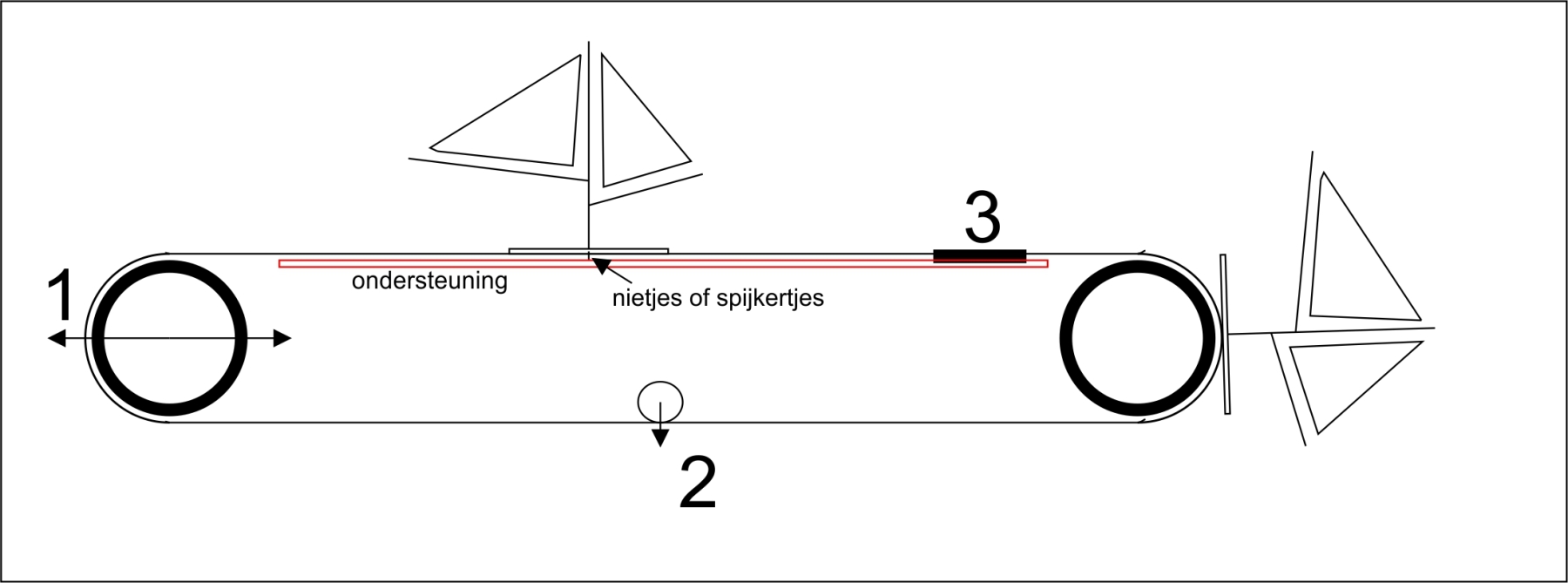

Op mijn nieuw te bouwen modelbaan heb ik aan de achterkant een dijklichaam van ongeveer 5 cm. hoog. Ik heb ruimte gelaten tussen het dijklichaam en achtergrond om daar een zeilbootje te laten varen. Boven het dijklichaam zie je alleen de zeilen van het bootje. Nu wil ik dat bootje voort laten trekken middels een koord. Links het motortje met daarop gemonteerd een verticaal wiel en rechts een asje me eveneens een verticaal wiel. De bedoeling is dat aan het eind het bootje verticaal onder de baan verdwijnt en op zijn kop aan de andere zijde verticaal naar boven komt. Dat is niet nieuw. Ik heb ooit op een tentoonstelling dit al eens op een Engels baantje gezien. Om nu niet het wiel opnieuw uit te vinden wil ik vragen wie hier ervaring mee heeft. Met name hoe houd ik het trekkoordje op spanning.

Het makkelijkste is inderdaad een wiel aan de ene kant en een wiel aan de andere kant.
Één van de wielen aandrijven. Geef de wielen een grote diameter 10 of 15 cm.
Over de wielen niet een draad spannen, maar een plat lint. Jute "keperband" of iets dergelijks (is zoekwoord)
Het wiel met de motor een vaste opstelling geven (de as blijft op zijn plaats)
Het andere wiel zal de band strak moeten houden. Deze zal dan ook moeten kunnen verschuiven. in de lengte richting van de band.
Middels één trekveer of twee wordt de band strak getrokken.
Een 2e mogelijkheid is beide wielen een vaste plaats te geven. Een derde wiel wordt in het midden van de onderste band zijde geplaatst die door een gewicht de band strak houdt.
Een 3e mogelijkheid is twee wielen op een vaste plaats. ipv de band direct aan elkaar te naaien er een stuk elastiek tussen maken.
Dit elastiek houdt de band dan strak.
Maak een rechthoekig stukje hout en maak daar het zeil etc op vast. Dat stukje hout op de band aan de buitenzijde vastmaken. Doe dat middels een nietje oid en dan exact in het midden van het houtje. Anders kan deze de bocht niet maken. Door het gewicht van het zeil en de masten komt er veel kracht op het nietje of spijkertjes.
Tekening volgt.

Je weet al hoe je het bootje beweegd
Het draadje op spannig houden net als een ouderwetse radio de zendernaald draad
Een kabel/touwtje met aan beide zijde een lus geknoopt,en daar een veertje tussen zetten
De sterkte van het veertje bepaalt de spanning van je kabel/draad

Hier kan ik iets mee. Met name de wielen. Ik had het idee te kunnen volstaan met wieltjes van ca. 4 cm. maar ik zal zien wat grotere wielen te bemachtigen.
Ook het koordje vervangen door een band is een goed idee. Ten slotte het geheel op spanning houden moet ook lukken. Ik zal het eindresultaat ter gelegener tijd publiceren. Nogmaals mijn dank.

En maak het bootje vast aan de boegzijde voor de sleepkabel. Hierdoor zullen de zeilen altijd goede kant op staan. Een zeilboot kan namelijk normaal gesproken niet achteruit zeilen.

Hij maakt vooral gebruik van horizontale wielen waar een band omheen loopt. De voertuigen gaan dan niet hangen als ze de hoek omgaan, maar worden op een ondergrond meegesleept.

, kijk ook eens naar tandriemen en de daarbij behorende wielen.
Degelijk spul en daardoor m.i. prima geschikt voor langdurig betrouwbaar bedrijf.
