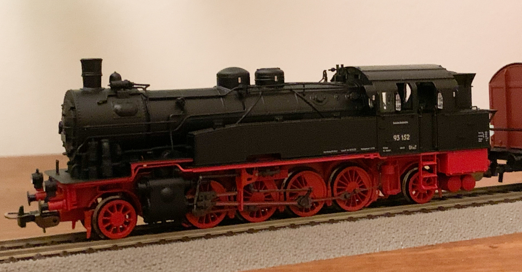

Ik heb onlangs de hierboven vermelde loc aangeschaft, een prachtmachine,
maar volgens mij zou het geluid net iets harder mogen....
Echter vind ik daarvoor geen enkele aanwijzing (welke CV) in de handleiding...
Wanneer ik google krijg ik enkel antwoorden voor decoders in N schaal, en tevens andere modellen loc's.
Ik vermoed dat het hier om een ESU decoder gaat, met beperkingen, zoals we van Piko gewend zijn.
Misschien nuttig om weten, ik beschik wel over een Ecos, niet over een locprogrammer.
Daar ik in Italie woon is het ook niet evident om bij een collega modelspoorder, die een programmer bezit, langs te gaan.
Wie weet hoe-wat?

leuk je hier te zien.Heb de lok ook in AC en daar is het een luid lawaai : ) Standaard zou die op max moeten staan met CV 63=255 of alles vanaf pag 12
file:///C:/Users/john1/Downloads/41654_56603-90-7100_ab_v1_3_0_ausfuehrliche_ba.pdf
https://www.piko-shop.de/en/artikel/xp-5.1-sound-decoder-br-93.0-plux22-35169.html

Door middel van toets F26 kan de geluidssterkte worden geregeld
1x drukken = stil
2x   "    "    = zacht
3x   "    "    = luid(er)
Alvast bedankt aan diegenen die alvast reeds de moeite namen dit eens op de korrel te nemen
Ik ga alvast nog eens de tip van Bellejt uitproberen, want op de luidste stand kan hij toch nog steeds qua geluid niet concureren met mijn Type 1 van Trix...
