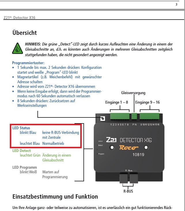

De Roco Z21 detector X16 (10819) werkt prima op de fabrieksinstelling adres 1. De meldingen komen binnen in de Maintenance tool en in Rocrail.
De detector is als enige aangesloten op de R-bus. P (rode draad) en N (blauwe draad) zijn goed aangesloten.
Ik heb alle trucs die ik kon vinden om het adres van de detector op 2 te krijgen geprobeerd, maar na elke poging blijft de blauwe led knipperen. De detector heeft dan geen verbinding meer met de Z21.
Wat heb ik gedaan:
- Knop indrukken, witte led knippert, wisseladres 2 schakelen via de wlanmaus en de multimaus.
- Knop indrukken, witte led knippert, wisseladres 2 schakelen via de Z21 app.
- Instelprocedure via de Maintenance tool. Kabeltje er uit, kabeltje er in et cetera.
- Instelprocedure via Maintenance tool, maar dan knop indrukken en bij alle vensters op OK drukken (via DTS forum).
- De P en N omgedraaid (hoewel ik zeker weet dat die goed zijn aangesloten op de Z21) en stappen herhaald.
- Z21 protocol op alleen DCC gezet, en de stappen herhaald.
- CV99 op waarde 2 geprogrammeerd via locadres 9819.
- Na het instellen stroom er af, stroom er op.
- Na elke mislukte poging de knop 8 seconden ingedrukt houden zodat de detector gereset wordt en weer werkt op adres 1.
Ik wil de detector op adres 2 hebben omdat ik een Z21 detector 10808 op de CAN-bus heb aangesloten en die heeft adres 1. Deze detector heb ik tijdens het programmeren van de R-bus detector natuurlijk verwijderd.
(Als workaround heb ik de 10808 op de CAN-bus op adres 3 geprogrammeerd en dat werkt direct. Dan werkt de 10819 op de adressen 1 en 2. Voor nu even prima maar als ik er nog een 10819/X16 bij zet heb ik alsnog een probleem. En ik wil gewoon weten waarom het niet werkt.)
De Z21 (zwart) is voorzien van de laatste software versie.

Hoi Albert,
anders werkt de communicatie met de Z21 niet
Waar staat dat?
In de handleiding van 10819 Detector bij de verklaring van een knipperende blauwe led:
De "blauw knipperende" 10819 voelt zich "niet aangesproken" vanuit de Z21...  ;)
Blijkbaar stopt de Z21 met het opvragen van de bezetmelders als de module met nummer 1 ontbreekt.
Groetjes,
Bert

Ik heb een probleem met het programmeren van het adres. Op dat moment hangt er maar 1 detector aan de R-bus en is er dus geen sprake van opeenvolgende adressen.
En op het moment dat je deze éne detector een ander adres hebt gegeven dan "1" (want volgens mij lukt het programmeren gewoon) zal daarna de blauwe led van deze detector blijven knipperen omdat de detector met adres "1" ontbreekt aan de R-BUS: de detector met het adres hoger dan "1" wordt niet meer afgevraagd door de Z21...

Er staat ook nergens in de handleiding dat de blauwe led na het programmeren moet gaan branden, dat was mijn interpretatie. Er staat alleen dat de witte led uitgaat.
