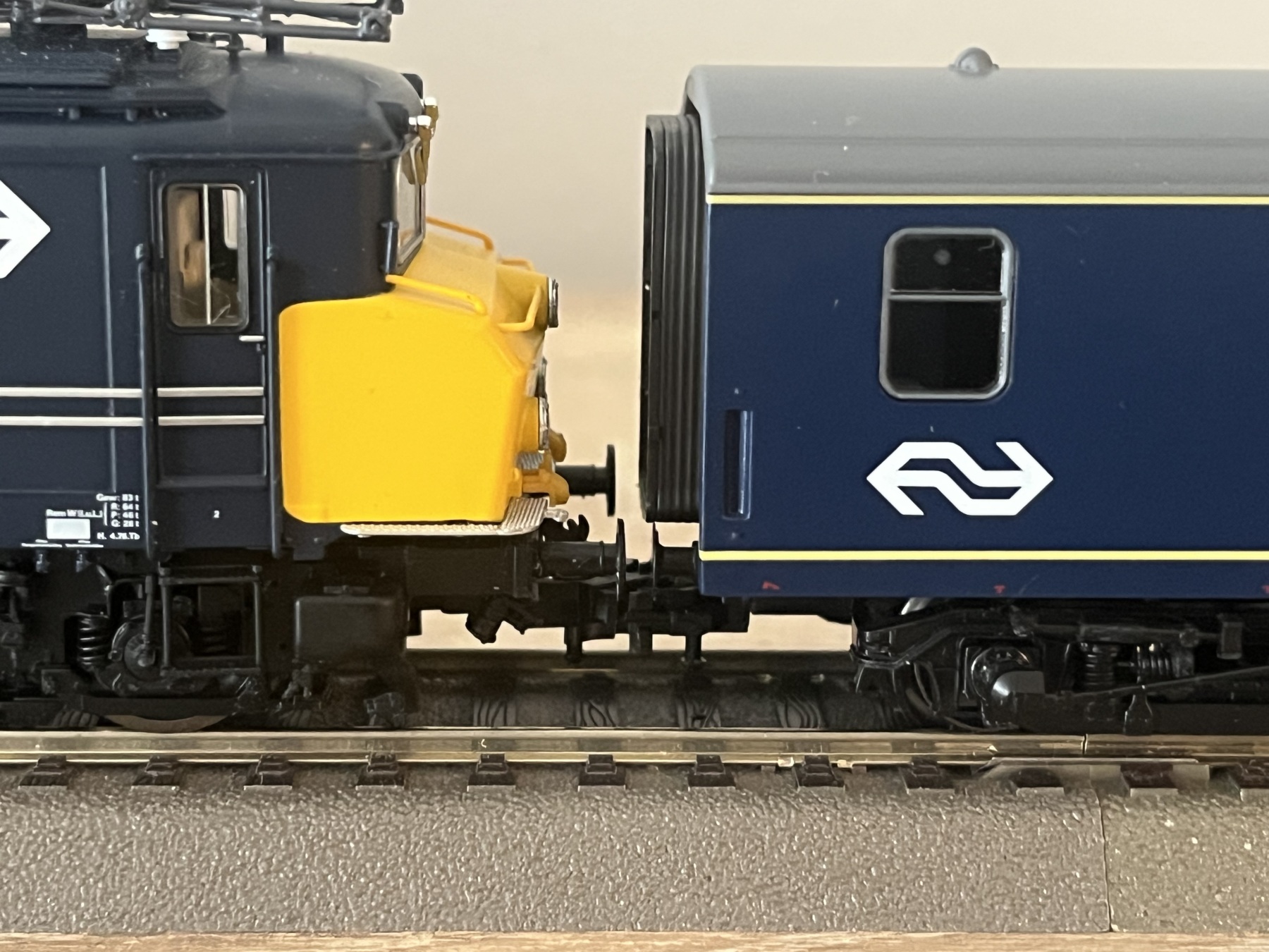

Is toch vrij simpel aan de passen lijkt mij (heb het model zelf niet):
Kort de basis die aan de bufferbalk vastzit, in tot aan de bufferplaat (scherp mesje/zaagje en sleutelvijl moet dat mee lukken)
Dan eventueel het steeltje van de insteekbuffer wat inkorten en de buffer er in steken. Dan heb je een ronde buffer die qua lengte klopt en waarschijnlijk nog goed vastzit ook
Dank ik ga het bij de 1115 proberen zodra ik die heb  (y)
Dank, ik heb ze besteld.  (y)
 (y)
Gelijkstroom 1:87 NS(1996)
Corné81
  • Berichten: 747
  • DCC 1:87 NS (1996)
Re: Piko 51916 NS 1100 blauw botsneus
« Reactie #31 Gepost op: 19 July 2025, 15:28:54 »

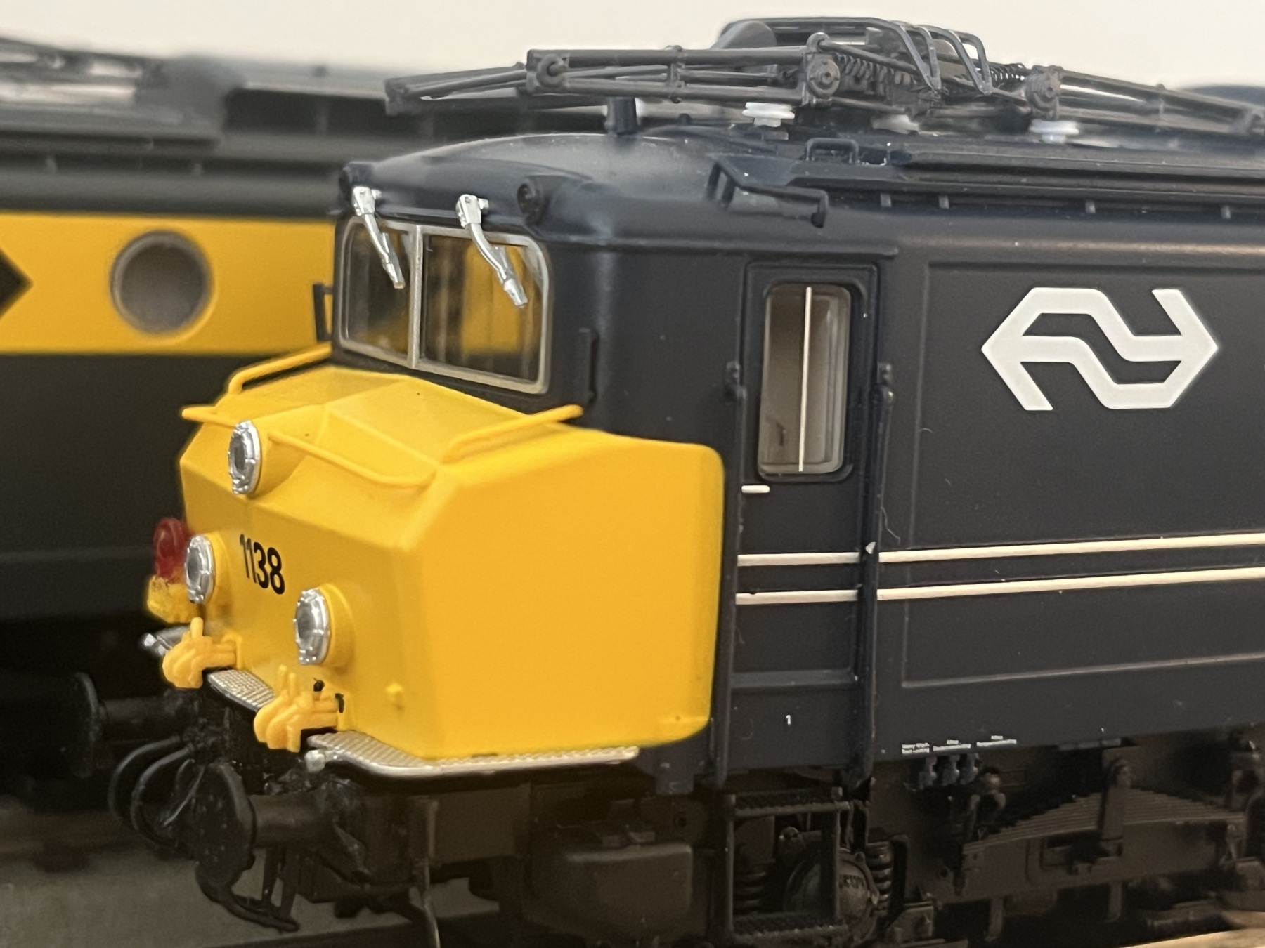

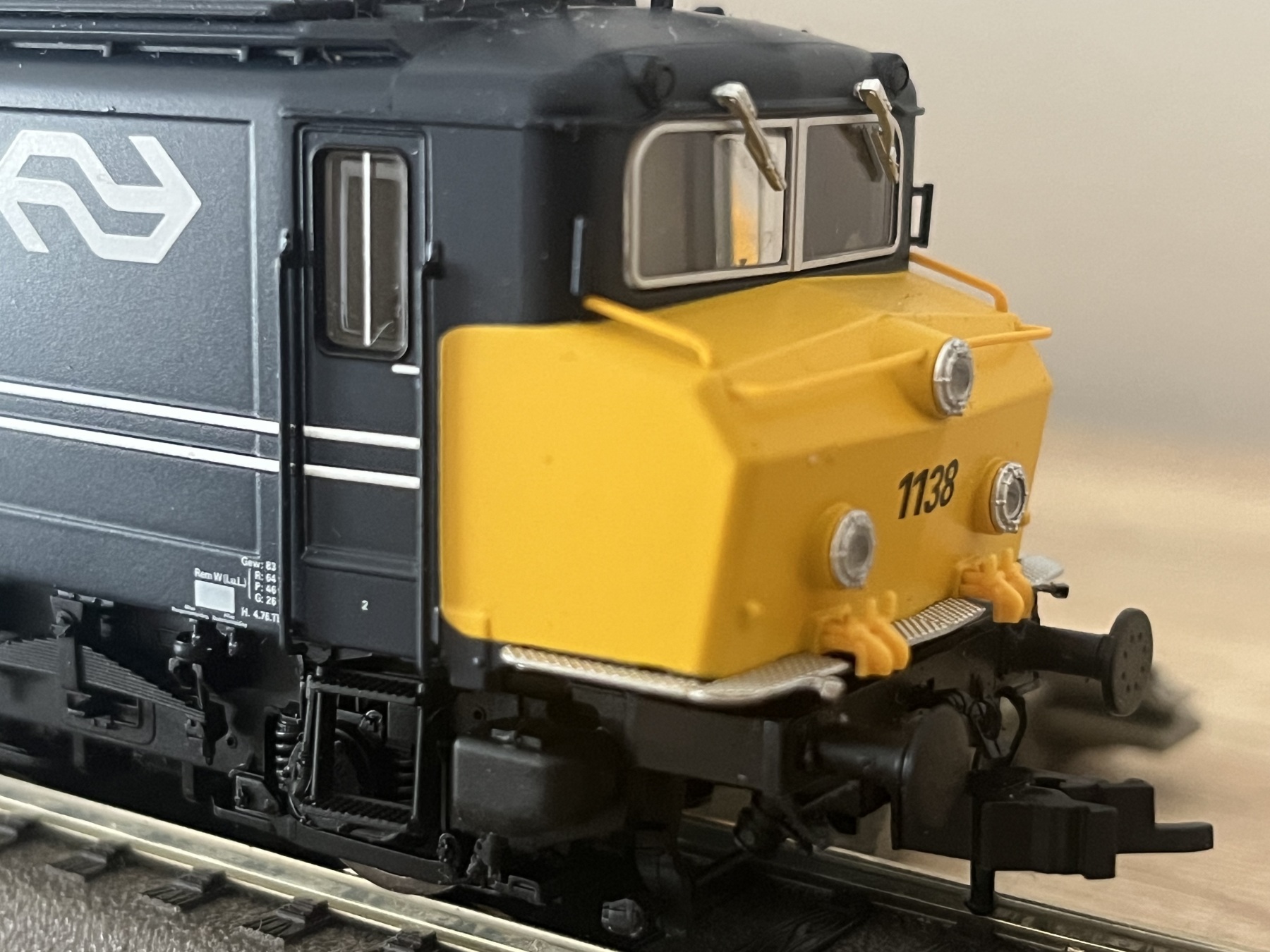

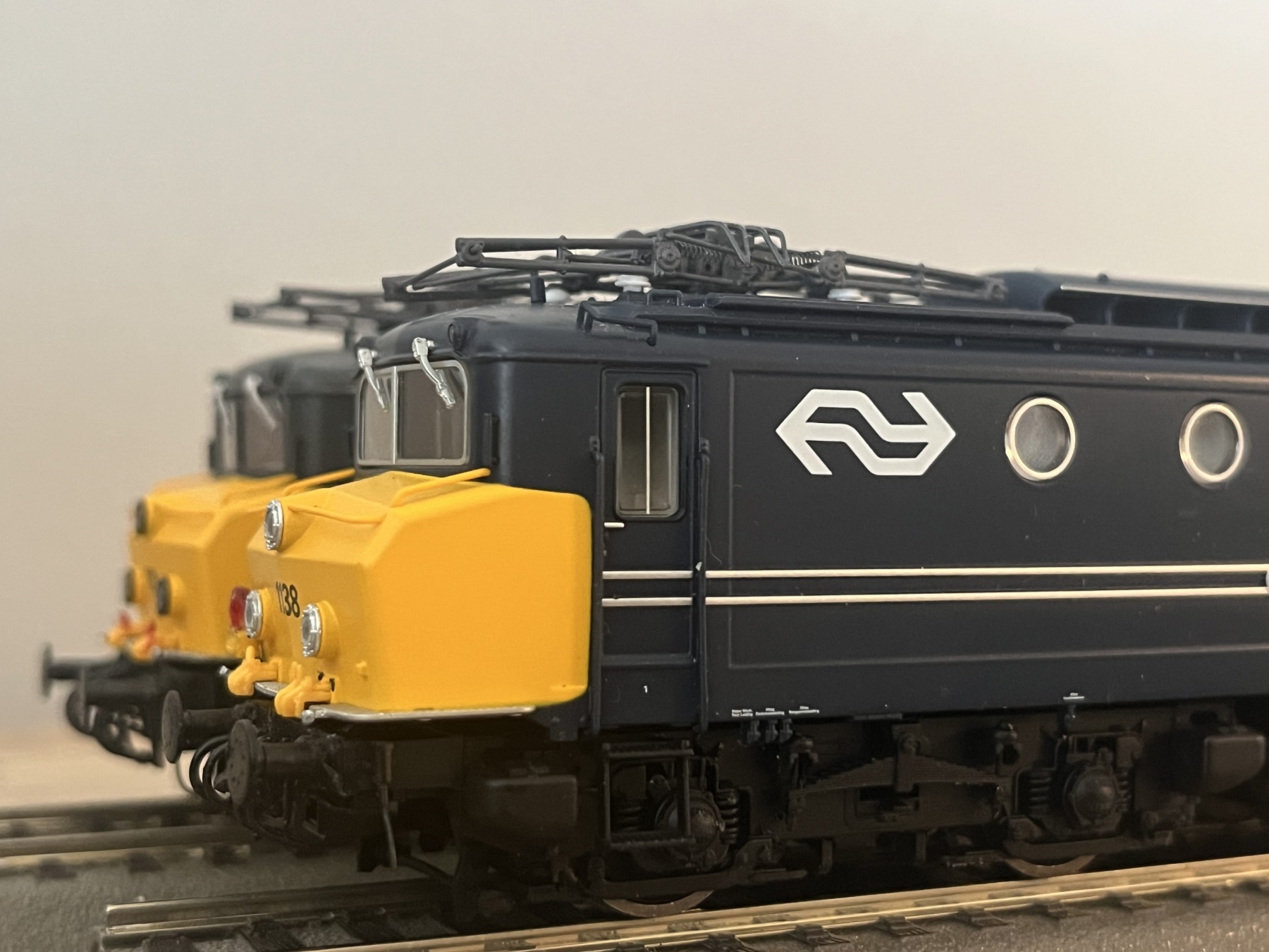

Inmiddels bij de 1138 de buffers iets verder ingekort , nu nog bij de 1111 en 1115
Verkort en nog niet verkort naast elkaar
De nog niet verkorte 1111
De 1138 met verkortebuffers
1138 gekoppeld met Artitec Plan E
