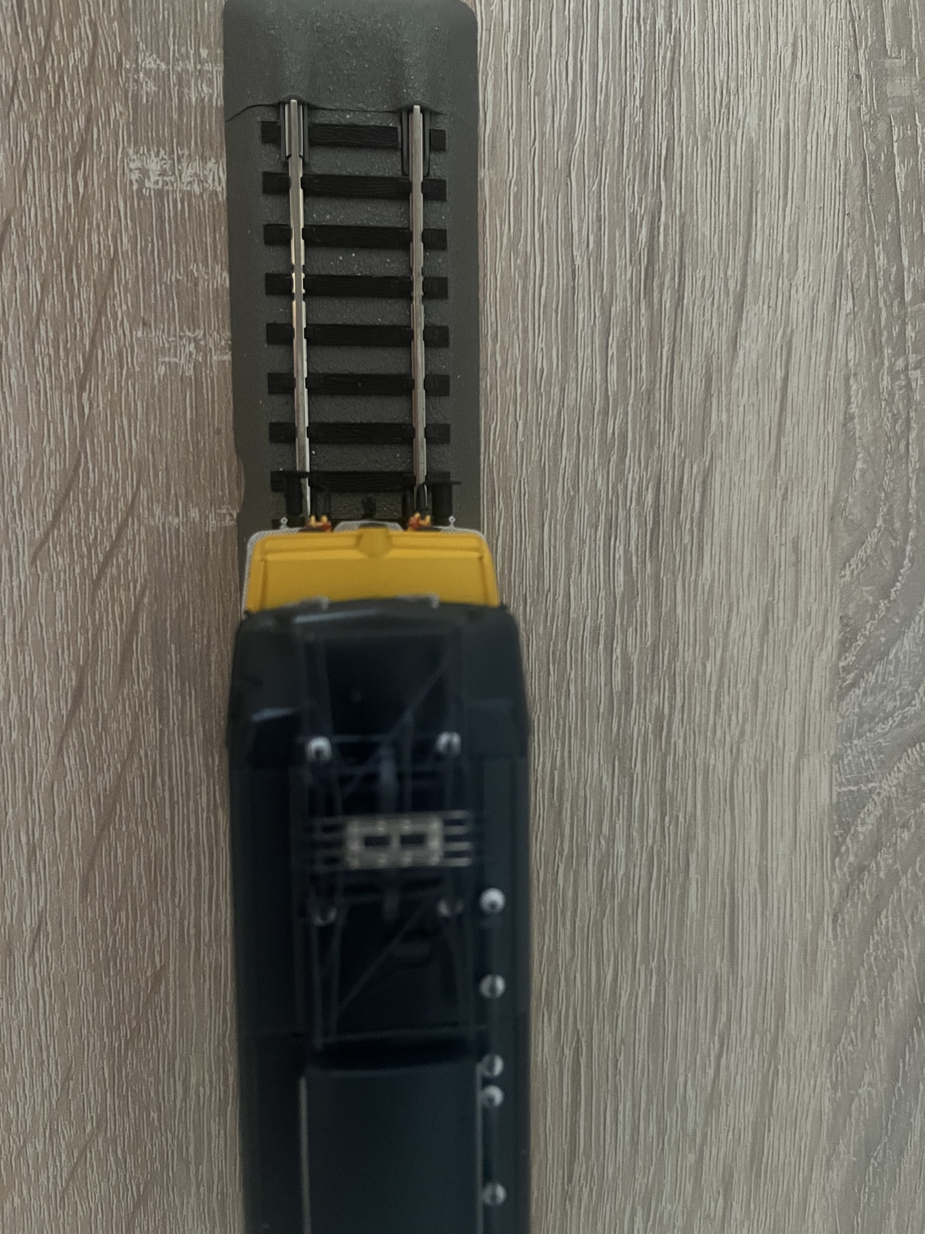

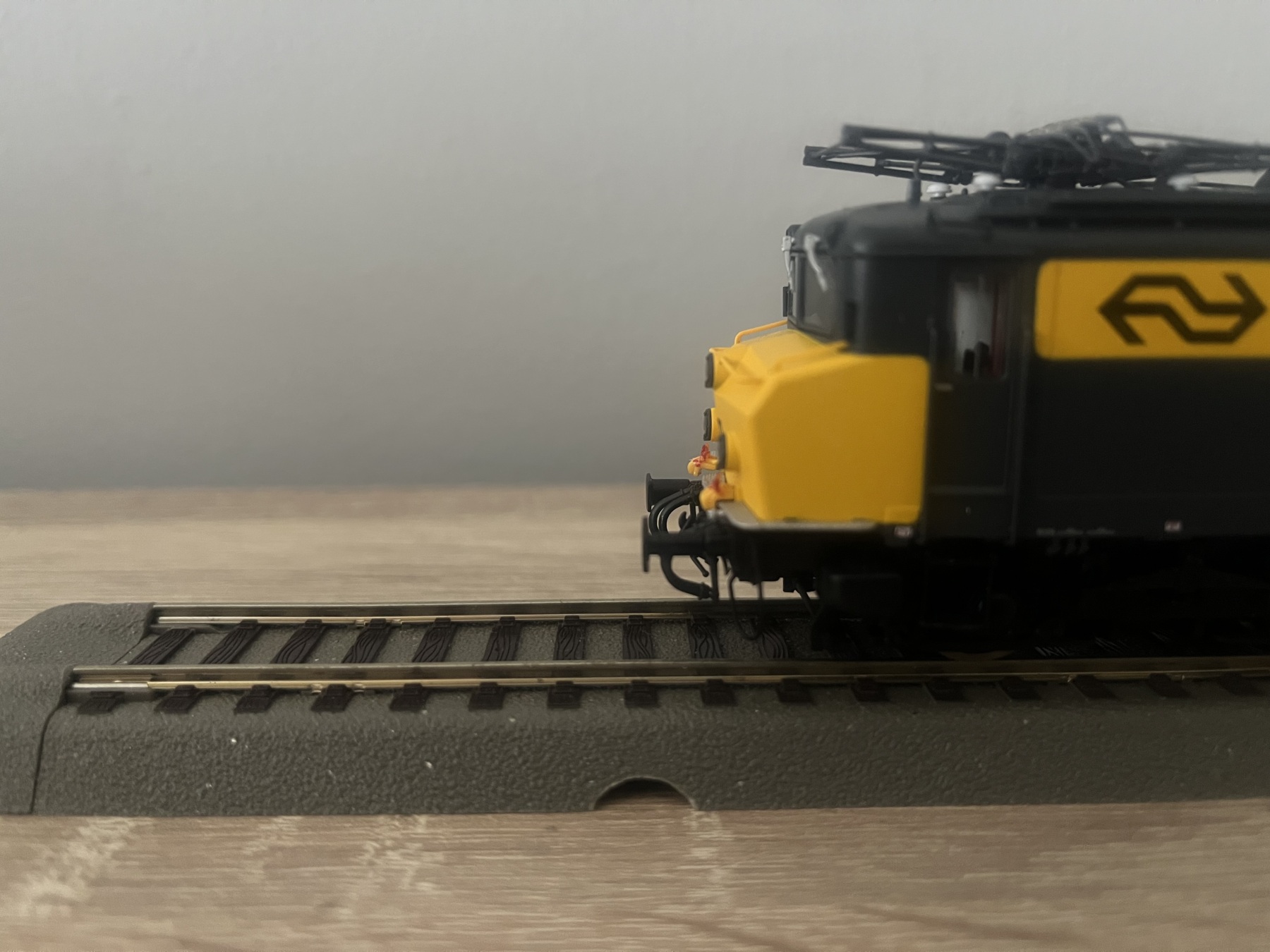

Er zit inderdaad iets lengte verschil in de buffers ( was me ook pas later opgevallen) , ik zal vanavond na werktijd foto’s maken van de buffers.

Artikelnummer is 51360-75
Ik denk dat er ongeveer één tot anderhalf mm verschil in zit .

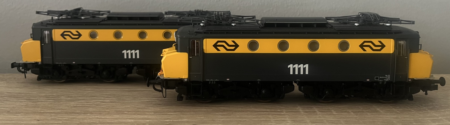

Ik heb een 1111 met ronde buffers en een 1111 met rechthoekige buffers

08 July 2025, 22:16:38 »
Dank voor het maken van de foto's!
Jammer dat die ronde buffers net wat te lang zijn

Is toch vrij simpel aan de passen lijkt mij (heb het model zelf niet):
Kort de basis die aan de bufferbalk vastzit, in tot aan de bufferplaat (scherp mesje/zaagje en sleutelvijl moet dat mee lukken)
Dan eventueel het steeltje van de insteekbuffer wat inkorten en de buffer er in steken. Dan heb je een ronde buffer die qua lengte klopt en waarschijnlijk nog goed vastzit ook
