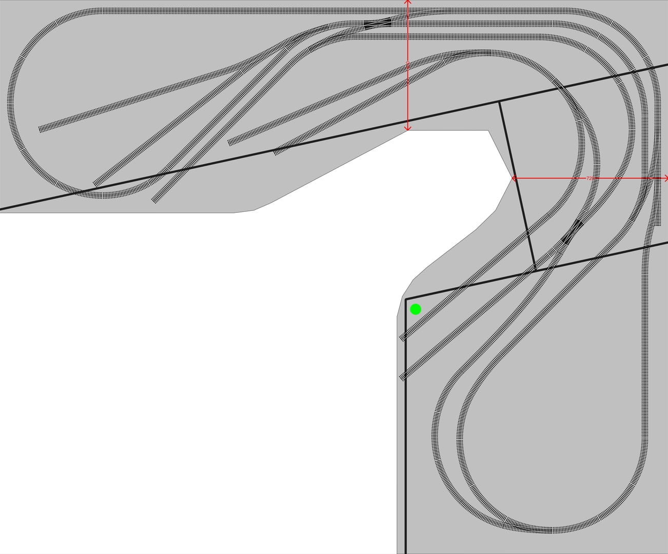

- Wat wil je precies qua industrie uitbeelden in het huidige plan?
Links in de lus wil ik zoiets maken als wat toen in Schoonebeek was (Of misschien het oude Roodeschool)
Ik denk dat het leuker is als er ook op het rechter deel ook iets gebeurd.
Ik had daar in eerste instantie ook een paar sporen, maar was bang, dat het visueel te druk zou worden.
Alle rangeerbewegingen, behalve het omlopen, kruisen nu het hoofdspoor. Dan ligt al het treinverkeer dus stil terwijl je rangeert. In het plan dat ik geschetst heb, heb ik expres het rangeerdeel als een soort klein raccordement getekend. Op dat deel kan je dan rangeren, terwijl er andere treinen op de achtergrond rondjes rijden.
Daar ga ik in alle rust over nadenken. Is een goeie.
Ik ben even zo vrij geweest om de titel van deze bijdrage aan te passen. Want dit baanplan geeft mij vertrouwen op een goede afloop.
Dat is zeker een goede hint. Bedankt Wolter.
Van de zijsporen heb ik nog geen goed beeld, ook omdat ik niet weet wat je wilt nabootsen.
Ik ook nog niet zo. Het was vannacht, toen ik even onderhevig was aan een 'oude-mannen-kwaal, dat ik me bedacht om me eens te verdiepen in Schoonebeek of Roodeschool. Het moet niet te groots.
Ik denk, dat ik eerst maar even weer terug ga naar de hoofdvorm: de hondebot. Dan kan ik ook even op mijn gemaakt bedenken hoe ik onopvallend onder de tafel kan geraken. Dan eerst maar eens de emplacementen opzoeken van Schoonebeek en Roodeschool en kijken wat kan.
Daarna maar weer eens doorborduren.
In ieder geval weer ontzettend bedankt voor de input en het richting geven.

Cor, iets om mee te nemen in je baanplannen wellicht; meegebogen wissels zijn eigenlijk krengen, als er een ontsporing plaatsvindt op je baan dan is het altijd daar. En voor je de meegebogen wissel inrijdt best een stuk recht spoor van +/- 15cm anders krijg je problemen met rijden. Althans ik wel.

Pffff, ben ik druk, leggen jullie nog meer druk op mij.  :P
Maar ter geruststelling, nu bakje koffie, want alle spullen zitten in kratten en de kratten staan op de logeerkamer.
Straks de platen van tafel halen en naar de schuur brengen.
Dan wachten tot vrouwlief terug is met de voiture, want mijn tools liggen er nog in van de kluspappadag van gisteren.
Dan kan ik de spanten losdraaien en het frame demonteren.
De tafel zal nu ongeveer deze vorm gaan krijgen.
Bij de groen stip komt een poot. Concessie aan de vorm van de draagbalken (zwarte lijnen).
Morgen eerst maar eens wat kokerprofiel bestellen.
Het sporenplan is wat meer naar dat van Sikko gebogen.
Het wissel rechts in het midden gaat rechtdoor een helix in.
« Laatst bewerkt op: 11 December 2022, 11:38:13 door C-rails. Reden: Stukje tekst ter verduidelijking toegevoegd. »

Strak plan Cor.
Nu niet niet meer gaan twijfelen maar neerleggen, je zult ongetwijfeld nog wel wat wijzigingen doorvoeren maar naar mijn idee is dit wel zo ongeveer wat je zoekt.
Veel bouw plezier hiermee.
VvKan
Re: Ik loop vast, maar er zit beweging in
« Reactie #117 Gepost op: 11 December 2022, 11:39:31 »
Leuk, zoals al gezegd.
Ik zoek dan altijd wel naar "dubbele verbindingen", anders gezegd:  mogelijke overbodigheden.
Daarom onderstaande aanpassing als overweging, waarbij de keuze tussen doorrijden of afbuigen naar rangeerterrein verlegd wordt naar de "keuze wissel" helemaal onderaan.
De wegvallende delen zijn in wit weggegumd. Dat bespaart bovendien 1 Engelse en 1 gewone wissel.

Dank. Heb het aangepast plus nog een paar dingen.
« Laatst bewerkt op: 11 December 2022, 14:24:12 door C-rails »
