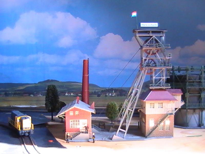

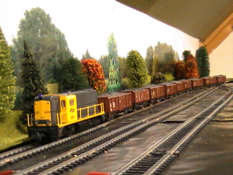

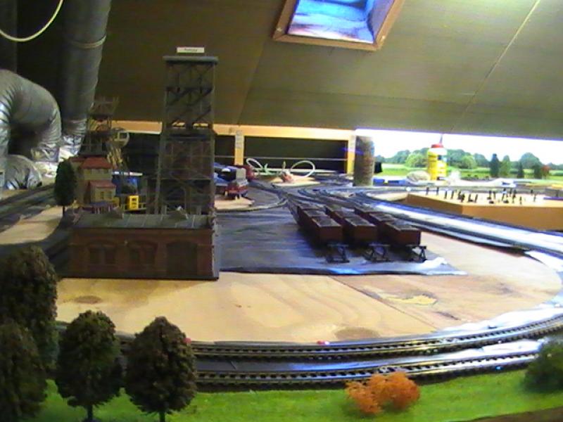

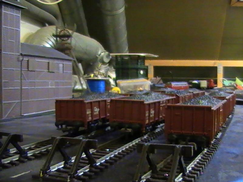

hallo allemaal
na de perikelen met de diodes van de laatste dagen is het tijd om ook eens een paar fotos te plaatsen van mijn baan in opbouw.
wellicht een kleine link naar de beatrixmijn,gesitueert in midden limburg tegen de duitse grens aan,waar men destijds in de jaren 50/60 wel aan begonnen is ,maar verder nooit in productie is genomen.vandaar dat ik mijn fantasie de vrije loop kan laten......wat bij modelbouw altijd handig is
hier zijn inmiddels wel de eerste kolen gemaakt
het begin is gemaakt,nu maar lekker verder knutselen en plakken
groeten marco

ziet er netjes uit!
leuk thema ook. zit zelf ook te denken om een kolenmijn in mn modelbaan in te passen.
succes met je baan.

Hallo Marco
Ik heb je antwoord op mijn mail ontvangen
Ik wist niet dat het artiekel "de noordelijke mijnstreek" van jou was.
Ziet er goed uit, lijkt wel een andere schaal dan Ho maar dat is gezichts bedrog.
Hoe groot is jouw baan eigenlijk
Wat voor zwart spul gebruik jij als onder grond onder je rails ?
Ben ook benieuwd naar jouw achtergrond bij het station is dit een foto of
zelf geschilderd.

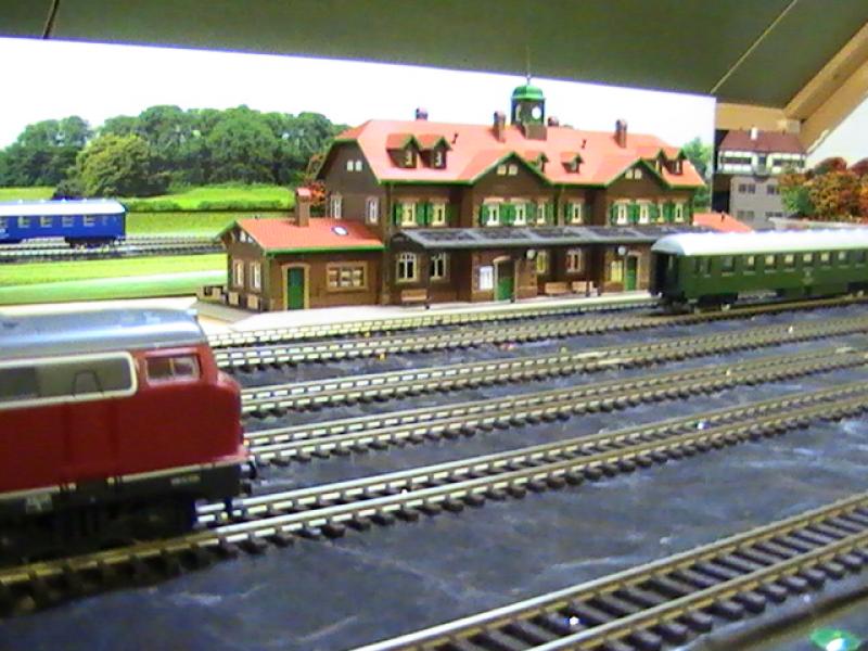

hallo,
de baan is een L-vorm. de langste punten hebben de maat van 3.25 bij 5.10
met als achtergrond een foto, welke nog niet geheel is geplaatst.
de baan zijn eigenlijk 3 aaneengesloten ovalen die ook los van elkaar bereden kunnen worden.
achter de foto langs,loopt de baan dubbelsporig rond, van de ene naar de andere kant van de tafel. het station is 6 sporig waar de ovalen bij elkaar komen. buiten het station liggen nog 9 opstel/laad sporen.
het zwarte spul onder de sporen is dik papier met een aluminium laagje erin,daardoor kun je het lekker kreukelen,waardoor een ruwe oppervlakte ontstaat.onder dat papier ligt 6 mm blauwe foam.de rails wil ik wel nog ballasten.
groeten, marco

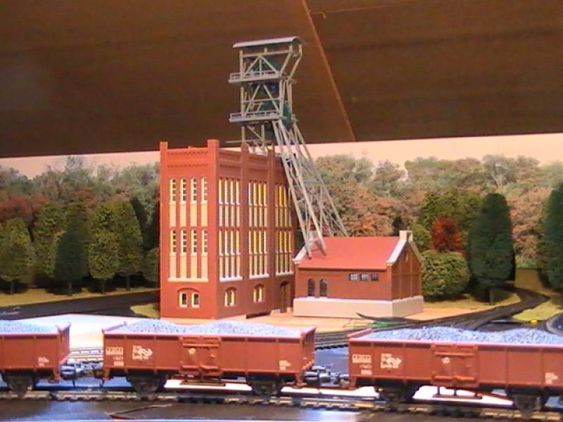

Ziet er mooi uit!
Van welke fabrikant is het mijngebouw?

Dat is van Faller:
http://www.contikits.com/940.JPG
Denk dat deze wat moeilijk te krijgen zal zijn aangezien het een Exclusive model is. Kibri heeft overigens ook mijngebouwen in het assortiment.

de vraag is al gedeeltelijk beantwoord.
het model is inderdaad van faller onder het nr. 130944
het is eenvoudig te verkrijgen.ik heb het dit jaar nog via de winkelier besteld en hij had het binnen 1 week in zijn winkel liggen.
het model lijkt overgens veel op de faller gasfabriek 130472.er zitten veel van de zelfde gietstukken in beide bouwdozen.
groeten, marco

De schachtbok van Kibri heeft trouwens erg veel weg van het type dat ze bij de Oranje-Nassau I (en mogelijk elders) in Heerlen gebruikten. Eentje staat er vandaag de dag nog steeds.

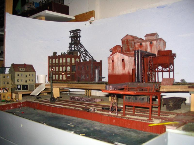

Ik heb begrepen dat ook TRIX dit jaar weer bouwpaketten uitbrengt
van kolen schachten en hoogovens etc, wel erg groot en zeer duur.
Ikzelf ben bezig een kolen mijn en overslag bedrijf te maken van 3
bouwdozen
[img ]https://images.beneluxspoor.net/bnls/IMG_0020.jpg[/img]
Hier zien jullie een mijnschacht op een fabriekspand daarnaast
het overslag bedrijf tussen deze twee gebouwen komt nog een kabelbaan
waar bakjes aan hangen die dus het kantoorgebouw verlaten en het overslag bedrijf binnen gaan.
Natuurlijk is alles in beweging.
Ik hoop dat jullie hier ook ideetjes mee krijgen.

@ herwim, ziet er mooi uit. ben blij dat het gelukt is

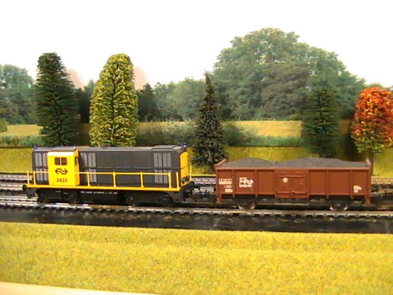

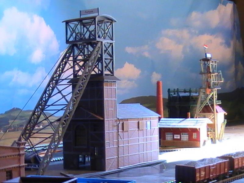

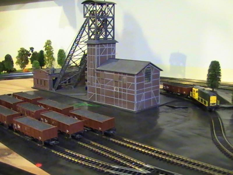

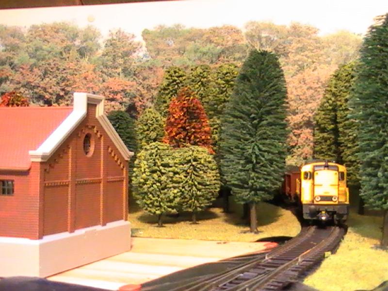

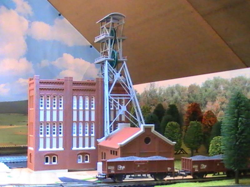

hierbij enkele nieuwe plaatjes
en nu maar weer verder met knutselen en plakken
groeten marco

Leuke plaatjes. Maar... die achtergrond. Ik zie heuvels, maar is het niet volkomen vlak bij Roermond?
Beetje zeurderig detail, maar het viel me op.

daar zit een kern van waarheid in.
maar ik gaf al aan dat het een (kleine) link is naar de beatrixmijn.
het modelbouw opzich, blijft voor mij vooral een fantas(ie)tische hobbie
groeten,marco
