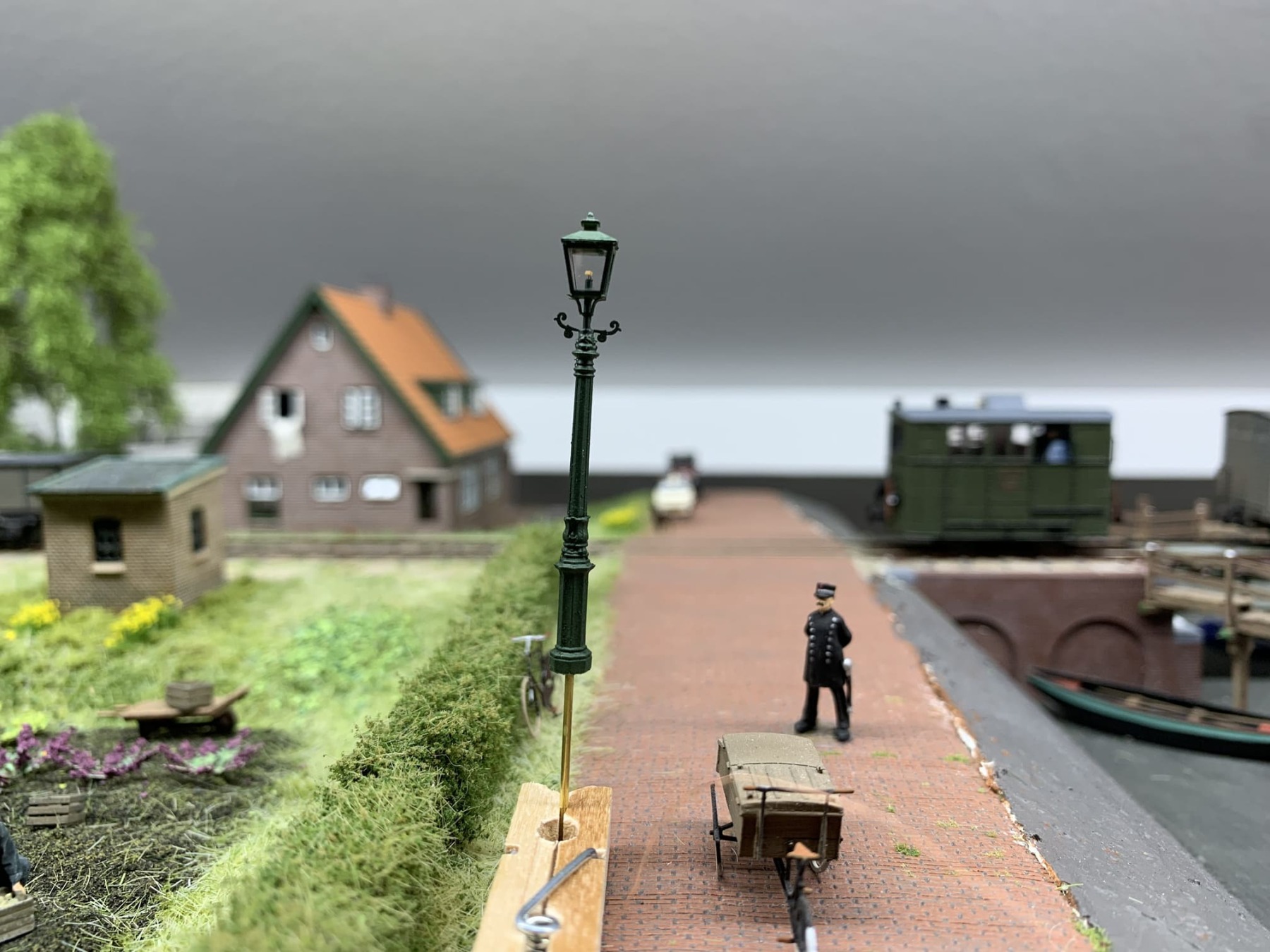

straatlantaarns
Sven heeft twee prachtige lantaarns voor Lemmer gemaakt. Deze zijn de vorige week in Lemmer aangekomen en zullen een plaats krijgen in de buurt van de trambrug.
Nog even op de oude foto’s kijken op welke positie deze ongeveer stonden. Dan kunnen de lantaarns worden geplaatst en op het stroomnet worden aangesloten.
Erg blij mee (y)

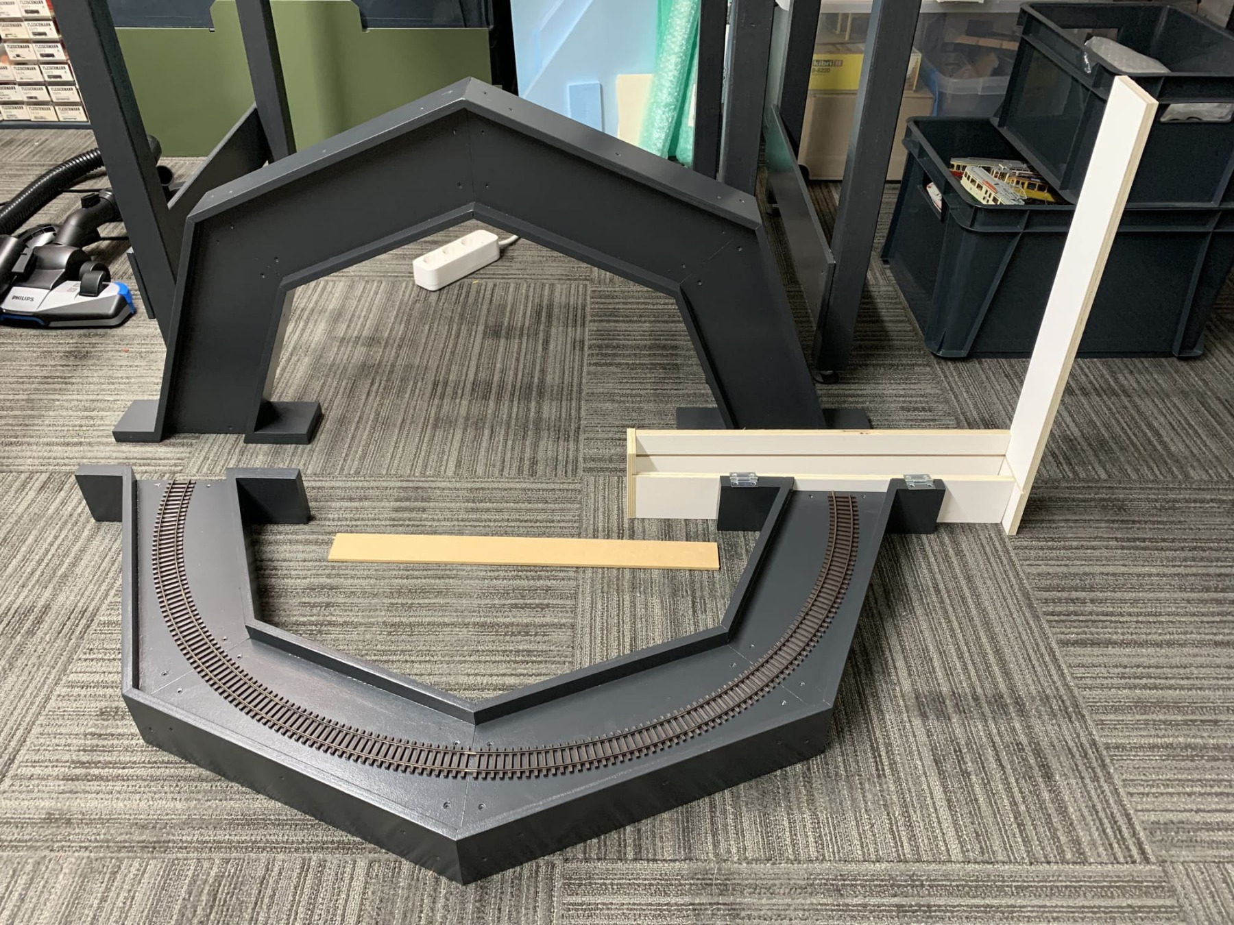

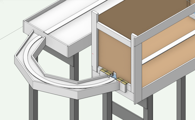

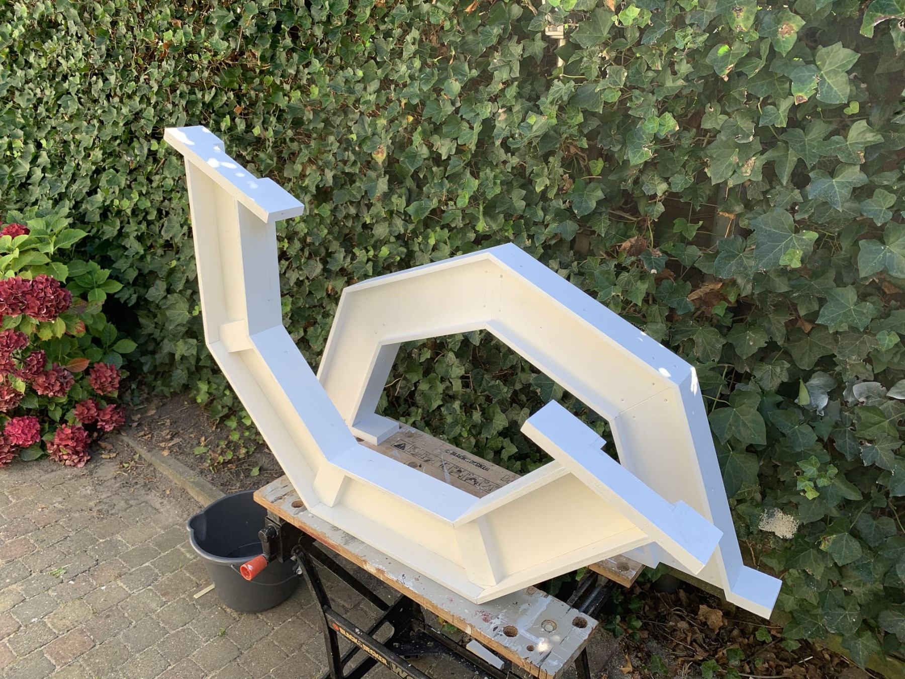

Bochtmodules
Uiteindelijk is het de bedoeling dat de module met de trambrug een onderdeel wordt van een groter geheel samen met het station van Lemmer.
Tot die tijd is het natuurlijk ook wel leuk dat de tram een ovaaltje kan rijden.
Hiervoor zijn een aantal Tillig Elite bochten met een radius van 366mm aangeschaft.
De bochten hoeven geen onderdeel uit te maken van de scenery, dus kan dit deel van de baan wel abstract uitgevoerd worden.
Een bijkomend voordeel is ook dat de bielsafstanden niet aangepast hoeven te worden.
De bochtmodules worden gesegmenteerd uitgevoerd. Per 180º bocht worden 4 gelijke segmenten gemaakt met afschuiningen van 22,5º.
Voor de stevigheid wordt er een rand rondom de segmenten geplaatst. Deze rand steekt 20mm boven de baan uit zodat er meteen een ‘vangrail’ ontstaat.
Het moet mogelijk zijn om de trambrugmodule als een soort kijkdoos op te stellen.
Hiervoor komen aan de beide uiteinden nog twee modules van 50mm lang.
De bochtmodules worden met scharnieren aan deze beide ‘modules’ gemonteerd.
Na het bouwen de modules zijn deze voorzien van een paar lagen RAL7021 zodat het straks mooi aansluit op de rest.
Achter de trambrugmodule moet dan nog een stuk recht spoor gelegd worden.
Dit zou kunnen door nog een stuk van 1000mm te bouwen.
Een andere mogelijkheid is om hier voor een nog lege module te gebruiken.
Het voordeel is dat ik hiervoor al een aantal poten heb gemaakt en de opstelling sneller is te realiseren. Het afsteunen van de bochtmodules is dan ook eenvoudig.
Nog even over nadenken....

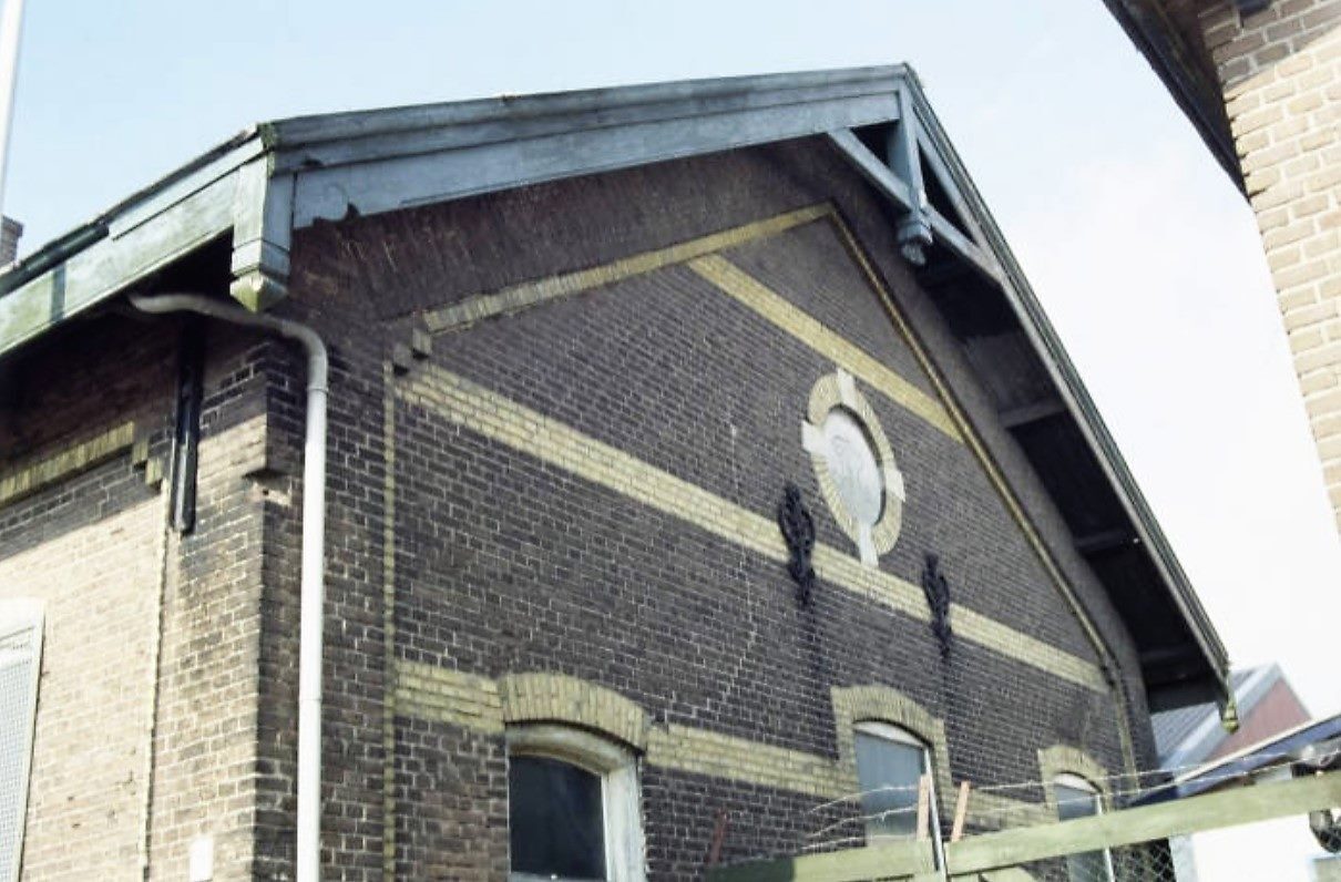

Toen ook al eens het gebouw goed bekeken en zag dat in de ronde uitsparing in de achtergevel (waar je een bloemraam zou verwachten) een grijs gestucte plaat met sierlijke letters NTM zat.
Eigenlijk wel logisch dat hier geen raam zat. Achter deze topgevel bevond zich een 12 kuubs waterreservoir.

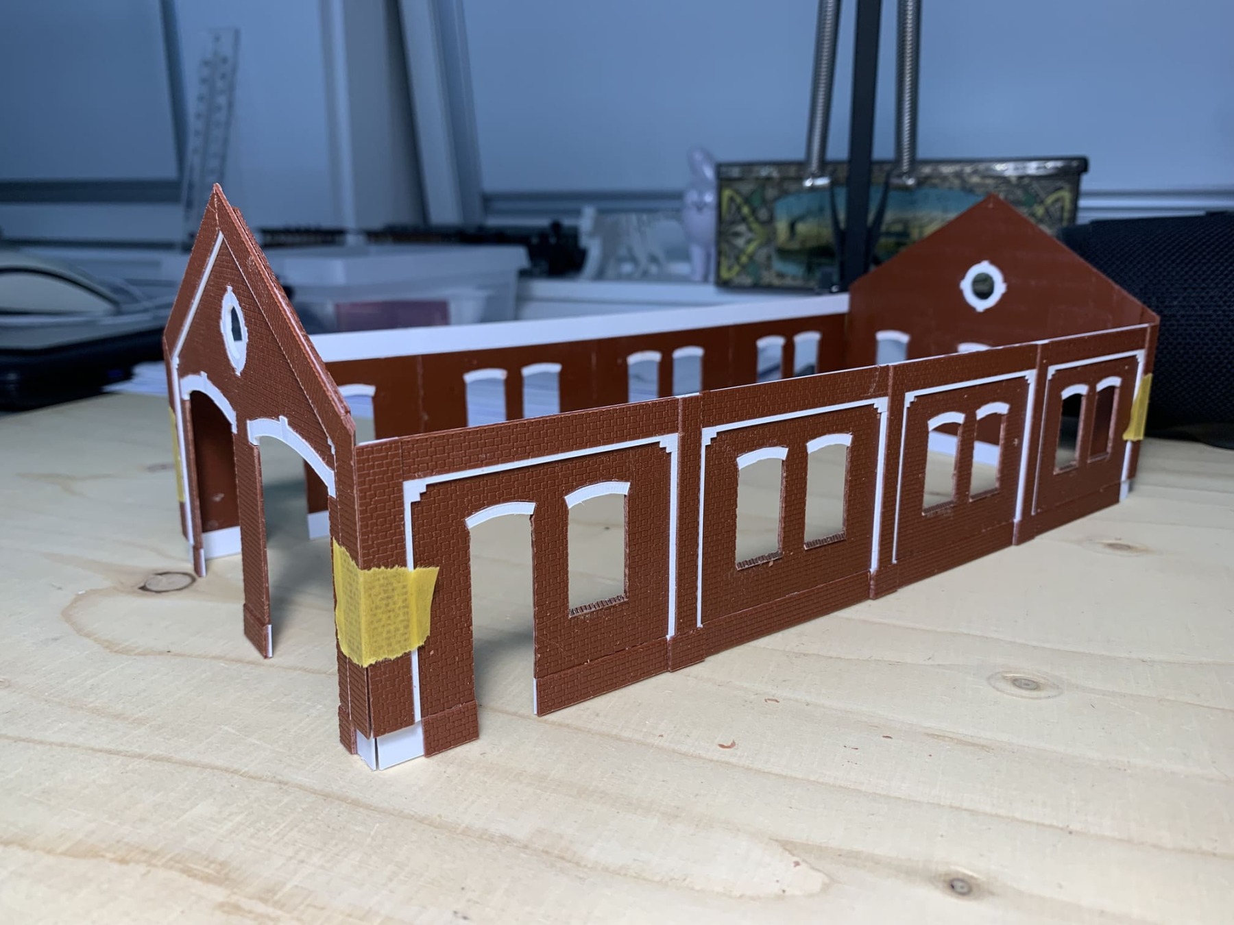

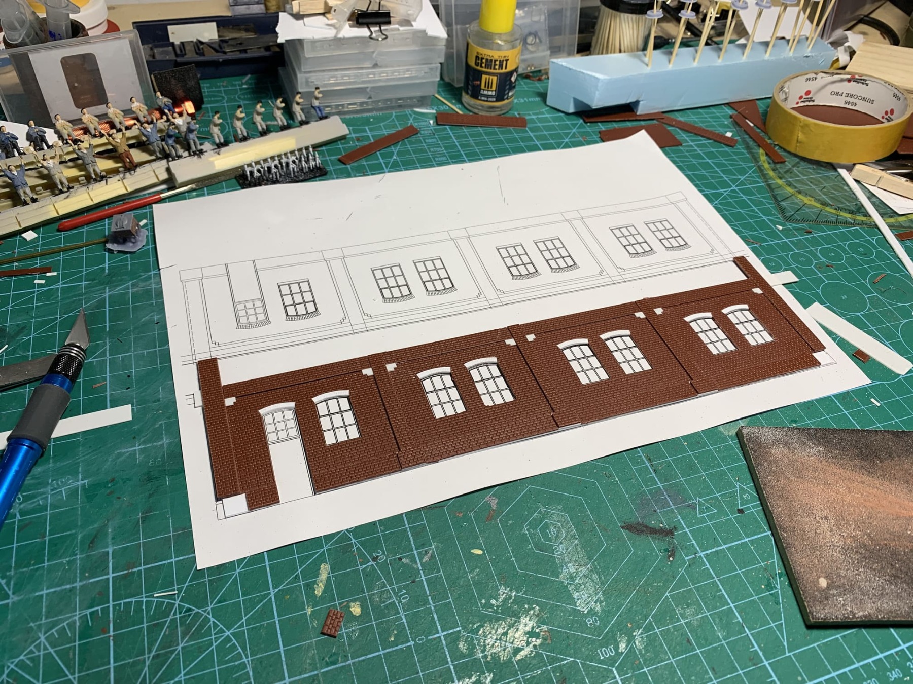

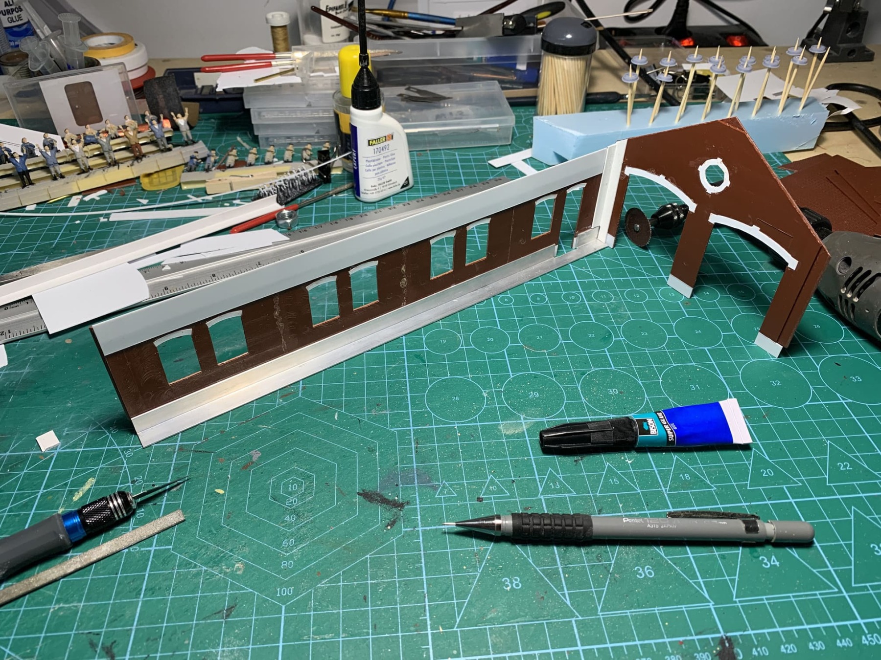

Met behulp van oude foto’s, een tekening van Tresoar en een revisietekening van na 1923 ontvangen van een forumgenoot is dit gebouw in de computer gezet.
Door de geprinte gevels op karton te plakken is er eerst een proefmodel gemaakt (zie eerdere posts).
Net als bij de andere gebouwen wordt er weer gebruik gemaakt van Kibri baksteenplaten (helaas zijn deze er niet met kruisverband en dus wordt er maar weer staand verband toegepast).
Met styreen zijn de wanden weer op dezelfde wijze als bij de rijtuigenremise opgebouwd;
De metselwerkdetails en rollagen zijn met gegraveerde styreenplaatjes gemaakt, de variërende diktes in het metselwerk worden met 0,5mm styreen aan de achterkant opgevuld.
De langsgevels worden net als bij de rijtuigenremise weer verstevigd met een aluminium hoeklijn van 10x10x1mm.
De hoeken waar de wanden bijelkaar komen worden verstevigd met een kunststof hoeklijn 7x7x1mm.
Ook bij dit gebouw zal het dak weer afneembaar worden zodat het mogelijk blijft om er later meer aan toe te voegen.
Het meeste is bij de rijtuigenremise al uitgedacht dus de bouw gaat redelijk snel.
Zo nu en dan moest moest er nog wel even gespiekt worden in de eerdere posts over de bouw van de rijtuigenremise.

Hoe voorkom je dat de platen krom gaan staan?
Groeten
Hendrik Jan
-Billy Connolly
  • Berichten: 1150
    • Station Lemmer
Re: Bouw NTM Stationsgebouw Lemmer
« Reactie #464 Gepost op: 24 August 2024, 20:46:52 »
Door de gevels eerst vlak op de tafel op te bouwen. De metselwerkplaatjes van Kibri zijn ongeveer 1mm dik en trekken niet krom.
