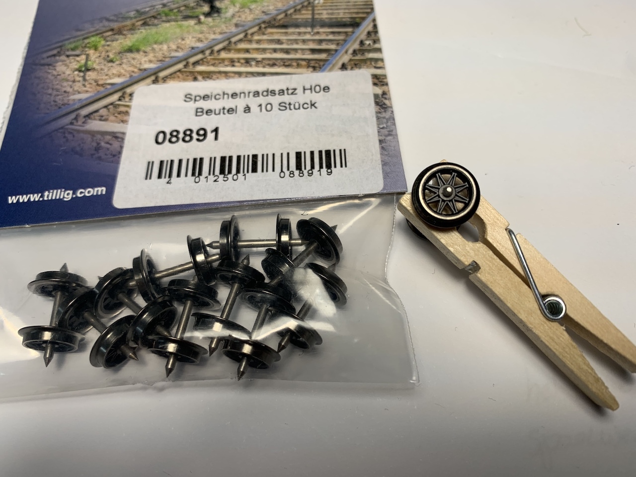

@Skiptram, heb een PB gestuurd over de wielen.
Gr, Geert

Dag Geert,
Ik ben zo vrij ook even te reageren.
Kleine spaakwielen voor ho zijn lastig te vinden, dat weet ik ook. Zou je mij ook je leverancier willen verklappen? Tillig misschien?
Overigens ben ik trouw lezer van je draadje over Lemmer.
Vriendelijke groeten,
Wolter
Berichten: 1260
Re: Bouw NTM Stationsgebouw Lemmer
Reactie #662 Gepost op:
12 May 2025, 21:45:16 »
Na een aantal vragen over de wielen:
De wielen die ik gebruik zijn van Tillig, artikelnummer 08891. Deze zijn voor H0e bedoeld (heb hier nieuwe assen voor moeten maken).
Op de gok heb ik ze besteld (anders weet je het nooit) en ik meet ze tegen de flens aan ø8,6mm.
Voor deze tramwagons en -rijtuigen zijn deze qua afmeting en model de meest geschikte die ik ben tegengekomen.
Hiermee zit er een verschil in van 0,2mm in de ashoogte t.o.v. het spoor, maar dat is in het model wel te compenseren.
Gr, Geert

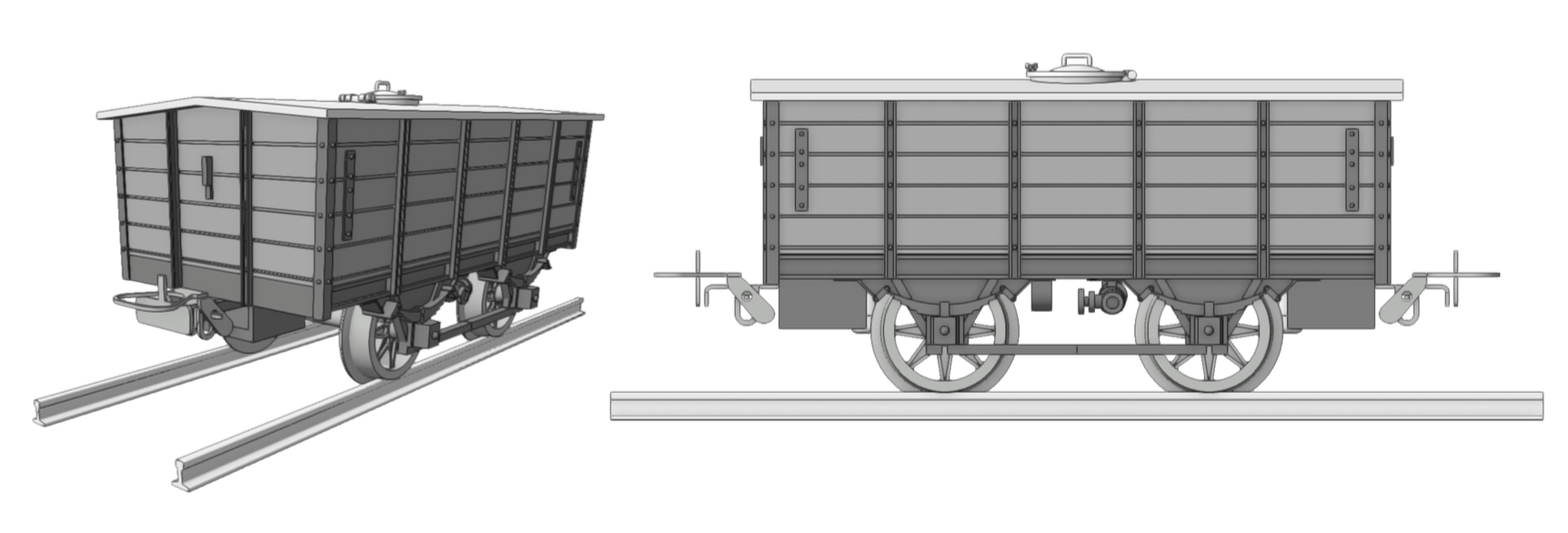

Vorig jaar ben ik al eens begonnen met wat wagens in de computer te zetten.
Ik ben toen begonnen met het modelleren van de waterwagen, omdat deze mij het eenvoudigst leek.
Deze wagen is ongeremd, dus dat scheelt ook weer wat onderdelen/details.
Ook passen de waterwagons wel bij het project Lemmer.
In Lemmer was het water te hard en werd daarom het depot in Lemmer met deze wagons vanuit Joure voorzien van geschikt ketelwater.
De NTM had drie van deze kleine twee-assige waterwagens (W1-3).
Tevens had de NTM nog een vierassige waterwagen (W4) en nog een twee-assige waterwagen zonder houten ombouw (W-5).

Bij het uitwerken van deze wagon liep ik er tegen aan dat ik nergens geschikte wielen kon vinden en heb is dit project eerst maar in de ijskast gezet.
Inmiddels zijn er goed bijpassende wielen gevonden en kon deze wagen ook eens gebouwd worden.

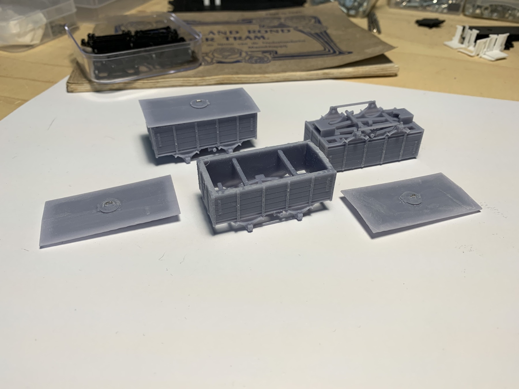

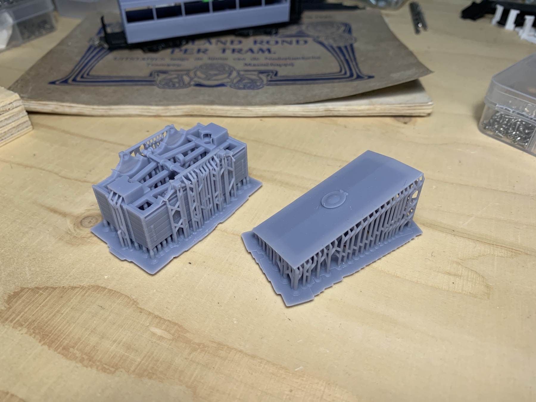

De wagen is zonder dak op de kop geprint. De bovenzijde is eenvoudig vlak te schuren.
Het dak is los geprint met de X, Y en Z assen onder een hoek van 15º om te voorkomen dat de printlagen erg zichtbaar worden.

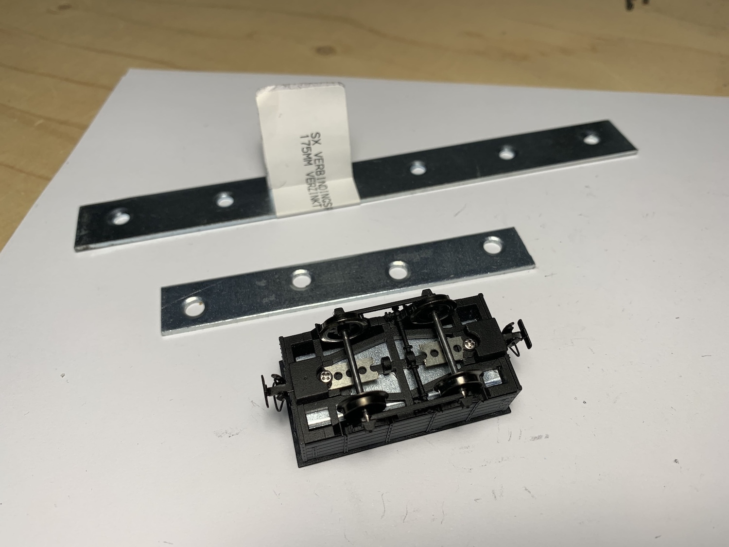

Als gewicht is er weer een stukje verbindingsplaat van de ijzerhandel gebruikt.
Ook is de waterwagen voorzien van Tramfabriek centre point couplings en Tillig spaakwielen.
Het deksel op het dak is nog voorzien van een 0,33mm nikkel zilver greep.
De wagon is in de primer gespoten en daarna volledig in de mat zwart gespoten.
De opbouw is handmatig met Vallejo neutral grey (verdund met een klein beetje water) op kleur gekwast.
Het dak is geschilderd met Vallejo Basalt grey gemengd met Black in de verhouding 1:1

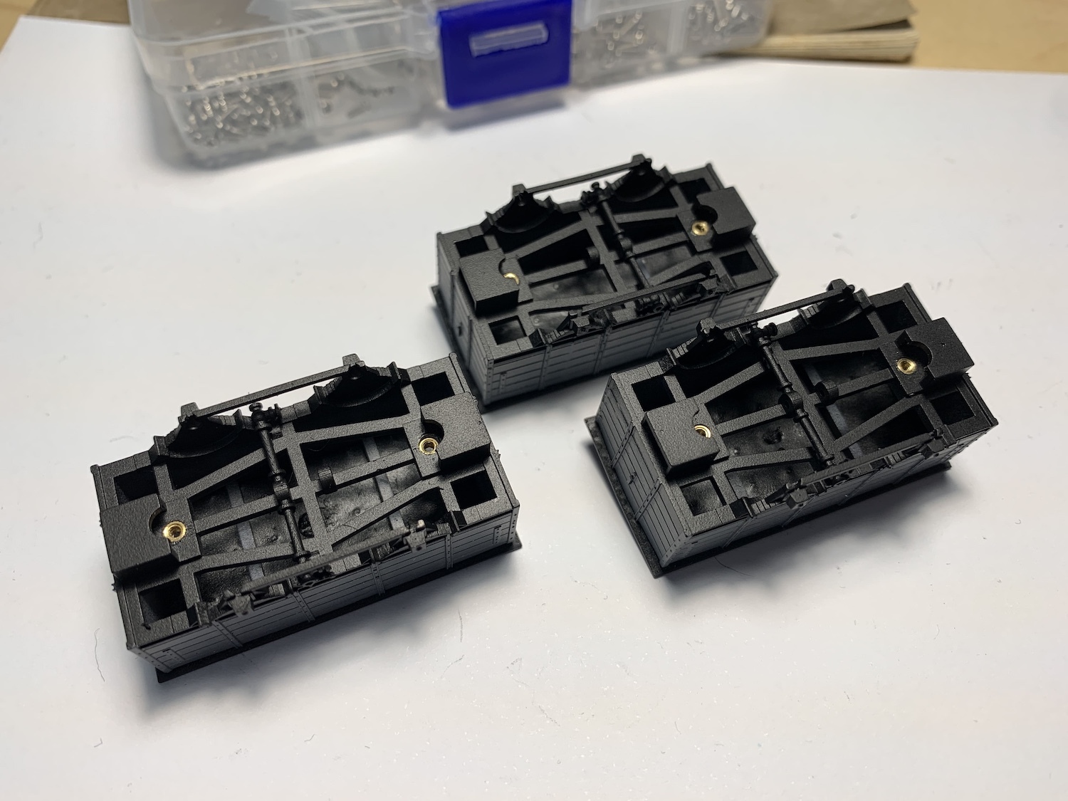

Na het schilderen zijn aan de onderzijde een paar inserts ingelijmd om de koppelingen aan te kunnen monteren.
Hierna zijn de wagens in de zijdeglans lak gespoten dat bij rijdend materieel er vaak wel goed uitziet.
Vervolgens zijn de koppelingen en de wielen geplaatst waarmee de waterwagens voorlopig gereed zijn.
De wagens moeten eigenlijk nog worden voorzien van opschriften, maar die komen later wel als er meer decals nodig zijn.

Print je de wagen open zonder bodem en leg je er metaal in als bodem?

Citaat van: Sven op 01 June 2025, 12:00:37
Ik heb er inderdaad een metaalplaatje als bodem ingelijmd.
Om deze te plaatsen moest er wel een supportbalkje aan de bovenkant verwijderd worden.
Gr, Geert

Dat is een slim plan. Ik neem aan dat je de plaatjes nog wel op maat moet zagen?

Inderdaad een stukje van de lengte er af. Deze plaatjes hebben wel verzonken schroefgaten.
Ik ontkwam er niet aan om net een stukje zonder schroefgaten te kunnen toepassen. Dat vond ik wel acceptabel.
