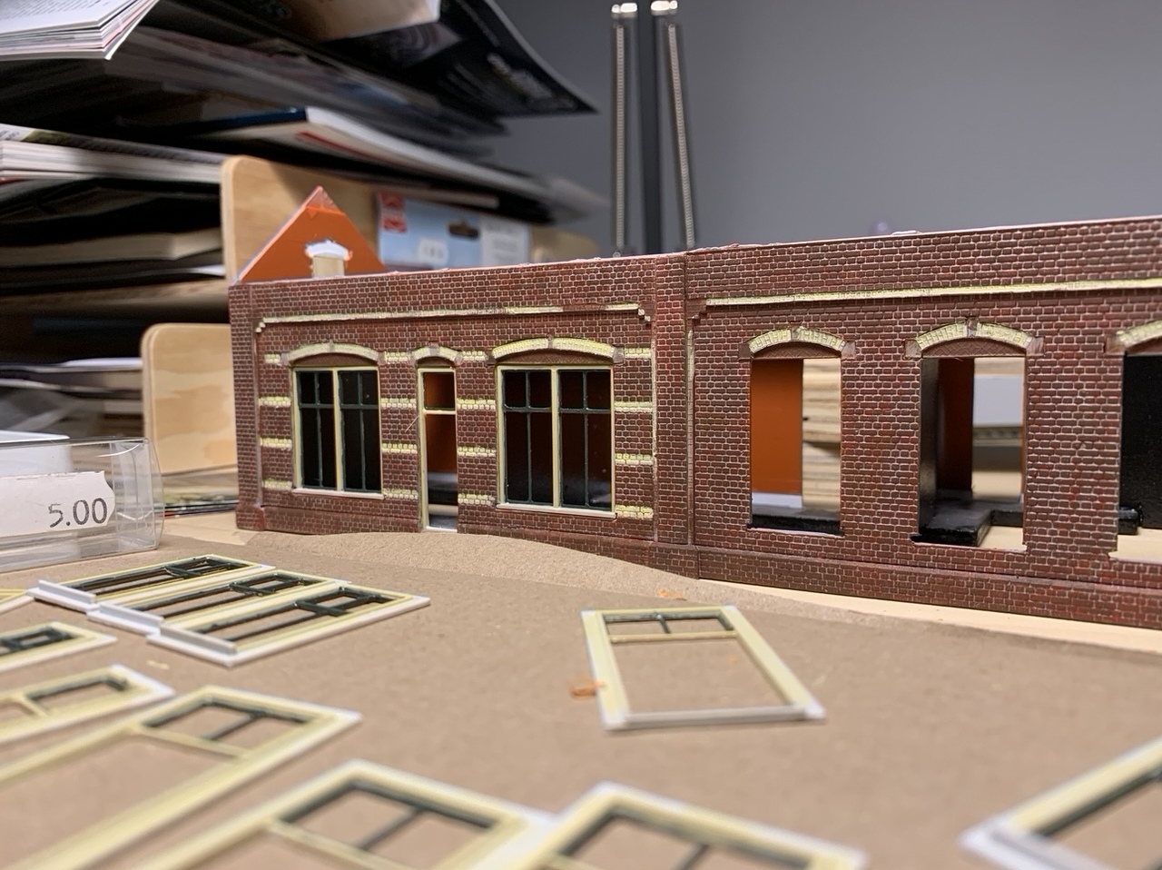

stap 7:
Gevels deel 6
Nu het gebouw in de primer staat wordt het tijd om het metselwerk middels drybrushen van een kleur te voorzien.
Ik dacht met Vallejo 031 Flat red wel een redelijke kleur te hebben maar was met het resultaat niet tevreden.
Een tweede poging gedaan met Vallejo 140 Flat brown. Deze bruine kleur komt dichter bij de kleur die ik voor ogen heb.
Later stip ik nog wel een aantal willekeurige stenen aan met Vallejo 136 Red leather om er een beetje nuance in te krijgen.
Het metselwerk van Kibri is qua lagenmaat eigenlijk wat aan de hoge kant.
Met het schilderen van de speklagen heb ik hier consessies in moeten doen.
De speklagen worden over twee metselwerklagen geschilderd in plaats van drie (Vallejo 013 ice yellow) .
Laatst bewerkt op: 12 November 2022, 15:24:07 door gdh

stap 8:
Het dak deel 1
Nu het metselwerk gereed en geplaatst is moet er nog een dak op.
Het dak wil ik afneembaar maken zodat ik de kozijnen, beglazing en verlichting later nog eenvoudig kan monteren.
Voor het dak is ook een basisconstructie van 4 mm dik mdf gemaakt. Onder en bovenzijde van de dakplaten onder (vals) verstek met een aantal spanten t.p.v. de binnenwanden.
Dit geheel met houtlijm inklaar gezet. Naderhand aan binnenzijde met een lijmpistool de naden gedicht zodat het stevig is.
In onderstaande schets het principe. De gootconstructie is ook alvast uitgedacht.
Gevels deel 7
De rollagen en het siermetselwerk boven de kozijnen kwam nog niet helemaal uit de verf. Met name de gegraveerde voegen vielen wat weg.
Door er met de weatherings pencelen eroverheen te kleuren kwamen deze beter uit.
Voegen in het siermetselwerk boven kozijnen heb ik met de AK weathering pencil dust rainmarks gekleurd,
De voegen van het gele metselwerk heb ik met AK weathering pencil smoke gekleurd.
