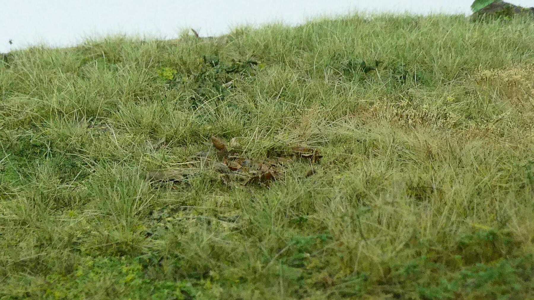

Ik heb een vraagje over de Noch grasmaster..
Ik zag in een filmpje van Noch https://youtu.be/LzJ75hW8OCQ  (bij 19:40 min te zien)dat ze hier de klem aan de rails vast zetten en niet in de lijm, zou dit wel goed werken?
In het filmpje kun je niet goed zien of het gras netjes omhoog staat..
Het zou wel handig zijn als dit ook zo werkt want ik zit altijd te klooien met een spijkertje of speld in de lijmplek en die blijven niet altijd op zijn plek zitten door de harde ondergrond (plaat).

« Reactie #1 Gepost op: 24 October 2022, 09:39:56 »
Dit stukje gras is gemaakt met een vergelijkbare grassmaster (WWScenics) en ik heb het klemmetje gewoon tegen de aarde gedrukt, met de hand. Het klemmetje ligt niet eens in de natte lijm, en toch werkt het wel aardig :)
michel
