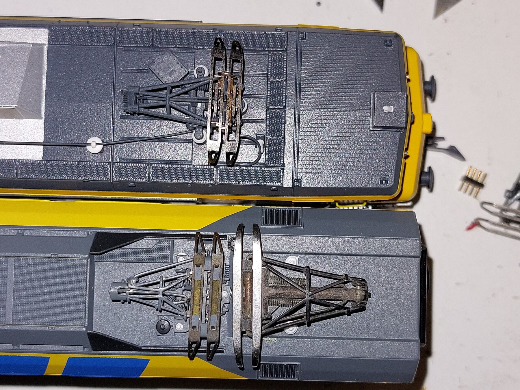

Wat panto's op een rijtje, uiterst links de Sommerfeldt die vaak wordt gebruikt door Roco en Märklin. Deze komt van een Roco 1600. In het midden een defecte (mist een stangetje) nieuwe Roco van een 1600 (zelfde formaat als de Plan T/V, en rechts een Fleischmann Sprinter pantograaf

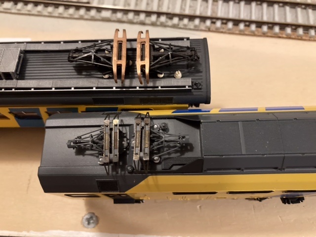

Even husselen om de Fleischmann (links) nog even te vergelijken naast de Sommerfeldt (midden). Rechts nu de Roco panto van een paar jaar terug toen de vorige serie 1600en werden voorzien van mooiere pantos nadat de Plan V/T uit kwam.

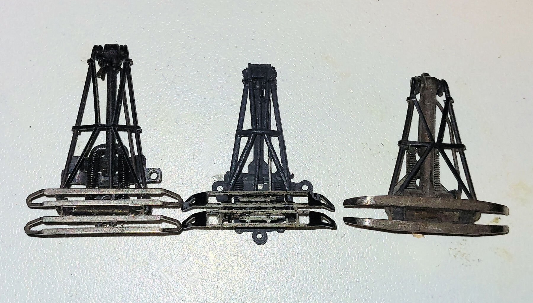

Nieuwe Roco 1631 met de allernieuwste pantos die weer kleiner zijn dan wat er op de Plan V/T en laatste 1600 van de vorige serie zat. Daarnaast een mDDM van Rivarossi met nog een half werkende panto. Formaat komt mooi overeen, ondanks dat de mDDM 1:100 is.

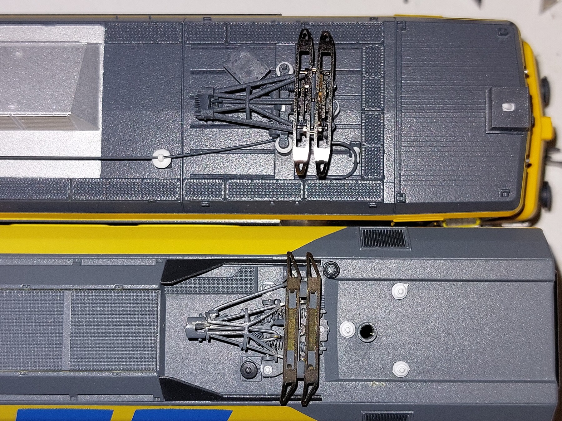

Even een Fleischmann er bij gelegd. Het gaat denk ik net niet passen, de panto zal tegen de rand aankomen, tenzij je beide pantos 2 of 3 mm opschuift. Wat ook opvalt is de stabilisatie stang van het schuitje, bij de Roco mooi weggewerkt, bij de Rivarossi wel heel erg grof aan de zijkant gemaakt :-X
Kortom: je wil natuurlijk een Roco panto van de nieuwe 1631 op de mDDM. Maar dan moet je een hele loc kopen, of wachten tot deze panto's eindelijk los leverbaar zijn. En dan kosten ze nog een heleboel geld ook :( . Er zijn wellicht ook nog winkeliers die ergens in een laatje de originele Rivarossi panto's hebben liggen van de omwissel actie.
