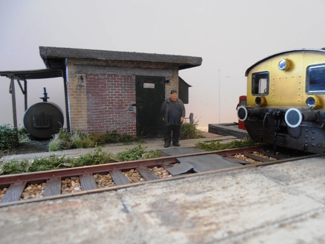

Een eerder gebouwd gebouw (zie het oorspronkelijke Ostmuhle draadje) is geplaatst en Karl houdt ook hier toezicht:

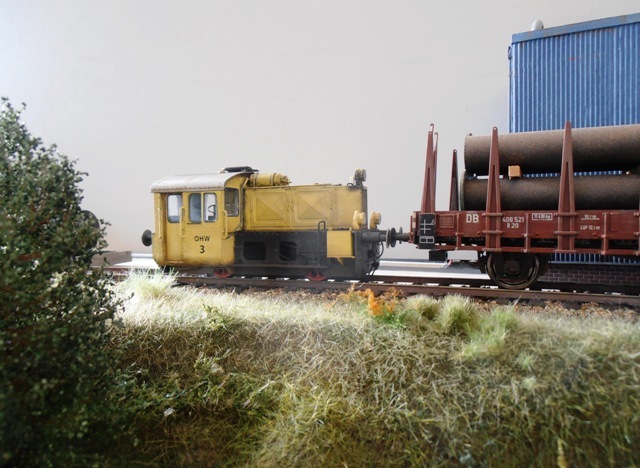

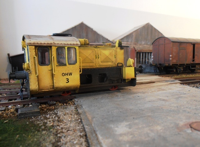

Verder is goede vriend Auke ook aan de slag gegaan en heeft een Lenz Reichsbahn Kof omgespoten en beletterd voor de Ostmuhle Hafenbahn:
Het spreekt voor zich dat ik super tevreden ben met het resultaat (y)

Mooie aanpassing. De gele Köf zoals Auke hem heeft gemaakt ziet er perfect uit.

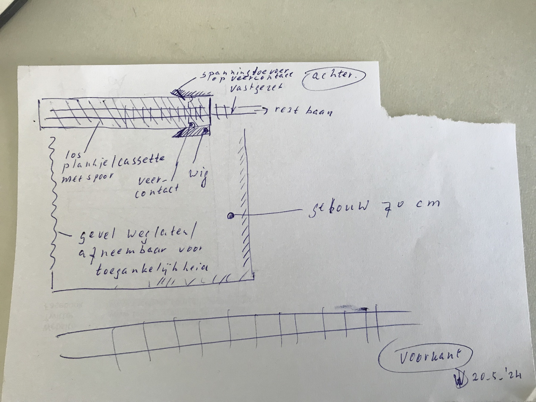

Mag ik een suggestie doen voor het opzetspoor?
Het opzetspoor ligt achter het lange gebouw en is niet erg toegankelijk.
Mijn suggestie bestaat uit twee delen:
(1) een plankje (cassette) met spoor dat je buiten de baan belaadt met materieel en als geheel achter je grote gebouw steekt. Daar zitten contacten zodat je meteen rijspanning hebt. Je kunt dan ook eens een locomotief van de baan halen;
(2) een stuk van de linker zijwand van het gebouw weglaten of afneembaar houden. Je kunt er dan nog eens bij.
En ja, ad. (2) kan ook zonder ad. 1, de toegankelijkheid is dan wel een stuk minder.
Succes en groet,
Wolter

Wederom bewijst het forum zijn waarde, dank je wel Wolter voor je heldere tekening!
