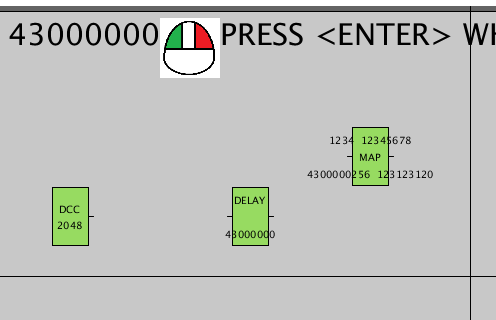

Alle tijden vul je in in millisecondes. Dat is simpweg hoe het werkt. Als je bijvoorbeeld een delay wilt van daadwerkelijk 1 uur dan moet je 60 minuten * 60 seconde * 1000ms = 3,600,000 invullen.
Nou is het zo, dat ik een of andere reden de waardes heb begrenst tot slechts 65000 terwijl de arduino tot 4.3 miljard kan tellen. Dit geldt voor het delay blokje als voor het map blokje. (langere getallen passen ook niet in de blokjes en dat ziet er dan verknipt uit).
Ik zal eerdaags die limieten aanpassen en een aparte character toon als het getal niet meer past in het blokje.

Nee, je zou wel meerdere delay blokjes achter elkaar kunnen hangen. Met ongeveer 60 delay blokjes van 60 seconden elk, zit je ook op een uur
Maargoed, ik had me net even boos gemaakt en het eerste gedeelte zit ingebakken. Je kan nu voor zowel het map als delay blokje grotere waardes invullen tot iets van 4 miljard. Dat houdt je wel een
paar weken
zoet
Ik moet alleen nog iets creatiefs versieren om die getallen iets in te korten. Misschien dat ik ze kan laten verbergen wanneer ze te groot worden en weer laat tonen als je je muis boven het blokje houdt oid.
Als er weer een release is, hoor je het.

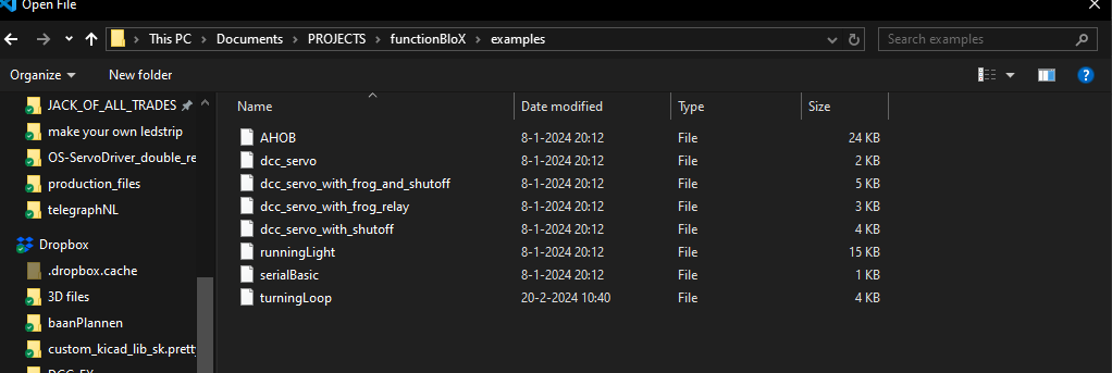

Toevoeging 3. Voorbeeld programma's.
Je moet ergens beginnen. En handige methode om iets te leren, is om bestaande dingen aan te passen. Dus heb ik demo programma's om een AHOB en verscheidene soorten DCC decoders te maken. Dus als je nog suggestie heb?
be my guest

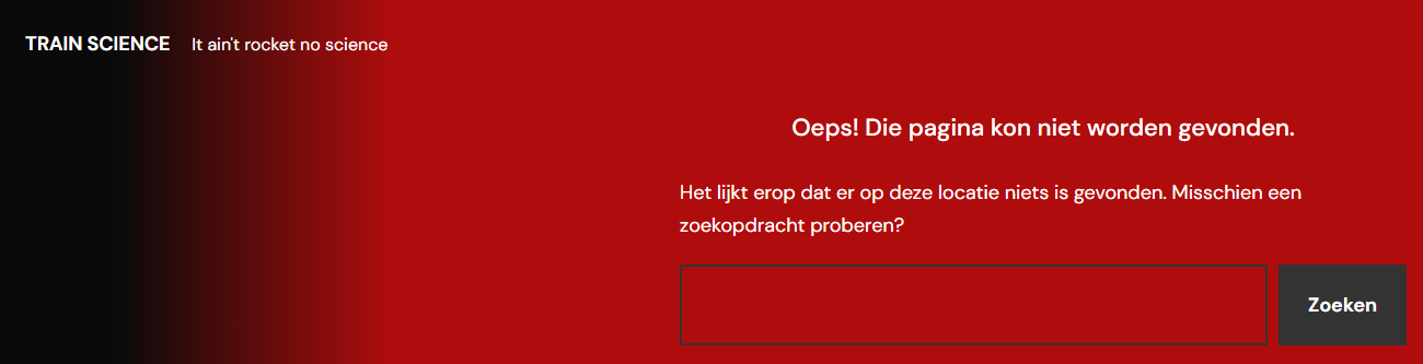

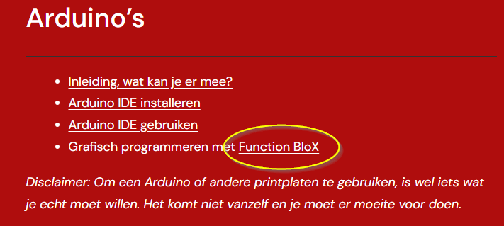

In post 1 en Post 27 staat een link naar de onderliggende documentatie/bestanden. Allebei de links werken niet (meer).
Kunnen deze een update krijgen?
Ook op de website werkt de link niet (verwijst naar dezelfde niet werkende link
https://train-science.com/2022/10/06/function-blox/
Laatst bewerkt op: 12 March 2024, 13:32:04 door Sam
Jazeker. Vandaag of morgen.
Vraag me af hoe dat gebeurt. Ik heb het vaker gezien. Je maakt een site met werkende links en dan verander je iets en dan plots zijn je links of inhoudsopgave kapot.
Train-Science.com
Train-Science github
It ain't rocket science ;-)
Berichten: 5248
Re: Gebruik je Arduino zonder te "programmeren" ;)
Reactie #44 Gepost op:
12 March 2024, 20:08:08 »
Site is weer geupdate, bedankt voor het melden
