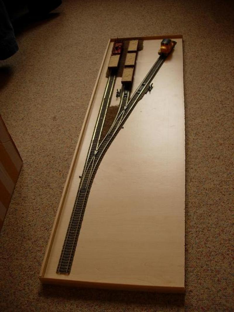

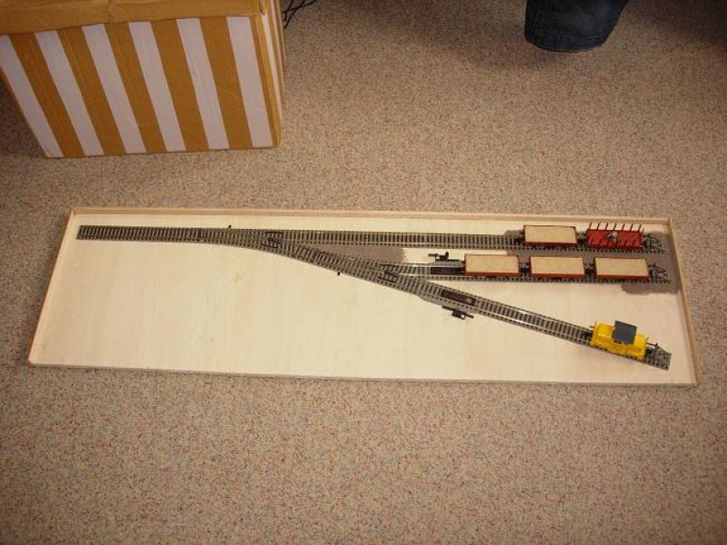

Ik ga bezig met een klein projectje... Het wod een mini Inglenook. Hij word gemaakt op een plaat van 30cm x 103cm. Voor degene die niet weten wat een Inglenook is
klik dan hier.
Ik ga wel 5-3-3 systeem gebruiken, want ik ga met kleine wagonnen werken. De lok word een O&K lokje met NS logo erop. Alles word handbedient.
Voor verdere info zie foto's + uitleg!
De plaat.

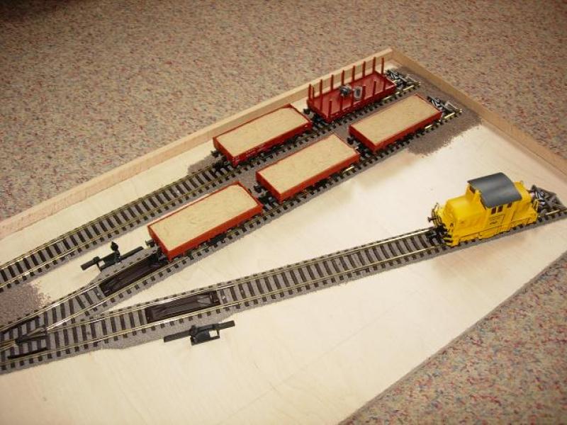

Ik heb aan aan de randjes plinten gemaakt, nu lijken de zijkanten wat mooier. De rails ligt er ook al. Ik moet nog 1 ontkoppelaar van fleischmann
Ga ik waarschijnlijk zaterdag halen
Ik ben ook al even begonnen met het ballasten, maar ik had niet veel meer en nu is het op
Ook zaterdag even kopen
Zoals je ziet staan er 4 gelijke wagonnetjes en 1 andere dat word nog veranderd. Er komen 5 gelijke wagonntjes.
Tot zover, waarschijnlijk komt er zondat weer een update van de nieuwe spullen zie ik zaterdag ga kopen...

Peter,
Je bent al verder dan ik, ik ben nog aan het ontwerpen
Het uithaalspoor moet lengte loc + 3x lenge wagon zijn bij een 5-3-3. Misschien optische vertekening maar het ziet eruit alsof dat niet gaat passen.
Misschien niet handig om vijf gelijke wagons te gebruiken? Basisidee is dat er een trein wordt samengesteld in een specifieke volgorde. Als alle wagons hetzelfde zijn doet de volgorde er niet meer toe en is het puzzel element weg.

Alexander,
Dat heb je goed gezien met dat uithaalspoor, want er kan maar 1 wagon met een trein staan. Maar daar is niet meer ruimte voor, dus dat is niet anders.
Ik wil die 5 wagonnen nog wel ieder zijn eigen uiterlijk geven, ik weet nog niet precies hoe ik dat ga doen, maar dat komt nog wel. Misschien maak ik wel cijfers op de wagons ofzo...

Gaat dit werken met zo'n kort uithaalspoor?
Het document lezen denk ik namelijk niet dat dit zal slagen.

@Sander, Ja het werkt wel met zo'n uithaalspoor. Mij teminste wel
@Harry, Zo word het niet uitgelegt.... De uitdaging van het spel is zo snel mogelijk de wagonnen in de goede volgorde te zetten.
@Alexander, Ja ik heb mijn sporen ook aan de wagons aangepast. Het kan allemaal net en dat moet ook
Hoe bedoel je dat precies met die wissel

Het blokkeren van de wissel kan bij jou layout niet omdat de ontkoppelaars daar in de opstelsporen zitten. Als er slechts een ontkoppelaar gebruikt wordt en deze in het uithaalspoor geplaatst wordt kun je een trein van 4 wagons uithalen en deze voorontkoppeld opduwen naar een van de korte opstelsporen en zo de wissel blokkeren. Heb ik het zo helder genoeg uitgelegd? Anders maak ik wel een schematische tekening.
Overigens zie ik nu dat je maar over 5 wagons praat, voor een 5-3-3 heb je er 8 nodig.

Nee Alexander ik snap het nog niet helemaal :-|
Het klopt indedaat dat je 8 wagons nodig hebnt, maar ik doe er maar 5

Je zegt het verkeerd, voor de inglehook ben je er 8 nodig voor de mini inglenook 5 (zie site). maar dan heb je je sporen veels te lang. Op de foto van jou baan: de onderste 2 mogen maar 2 wagons kunnen staan. De bovenste 3, het linker spoor mag maximaal 3 wagons en een lok kunnen bevatten.
Het is toch wel gaaf. Denk dat ik ook maar zoiets in elkaar flans. Ik heb nog wel een paar analoge loks....

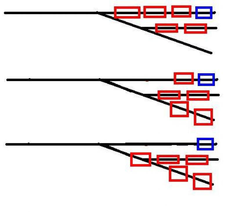

Even schematisch:
Opdracht is om de blauwe wagon op te halen in een 4-2-2 Inglenook.
Boven de beginstand, midden na wat rangeerbewegingen.
Zoals je kunt zien zijn de twee korte opstelsporen vol en moet er nog een rode wagon afgerangeerd worden voordat de blauwe aangehaakt kan worden.
De rode wagon kan nog maar op 1 plaats staan en dat is op de wissel tussen de twee korte opstelsporen. Dan krijg je de onderste situatie.
Tekeningetjes helder genoeg?
Alexander

03 April 2008, 18:58:03 »
Ja het muntje is gevallen
Is ook wel leuk

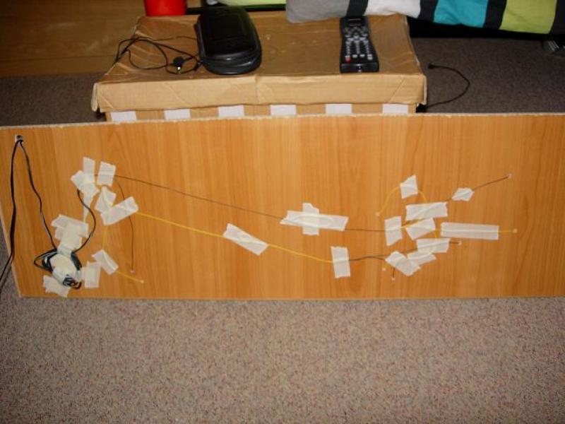

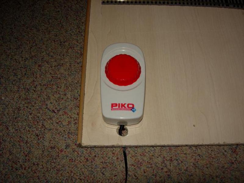

Inmiddels alle elektra aangesloten. Was niet zo veel, want ik moest allees de stroomtoevoer van de rails aan te sluiten. Als trafo gebruik ik 1 van Piko. Deze is mooi klein en ik had hem over
Let niet op het gat, want de stekker naar de trafo moest erdoor
Zou ik de trafo los doen dat je hem dus vast kan pakken, of zou ik hem op de plaat vast maken?
Nog een foto van de onderkant
Word vervolgd
