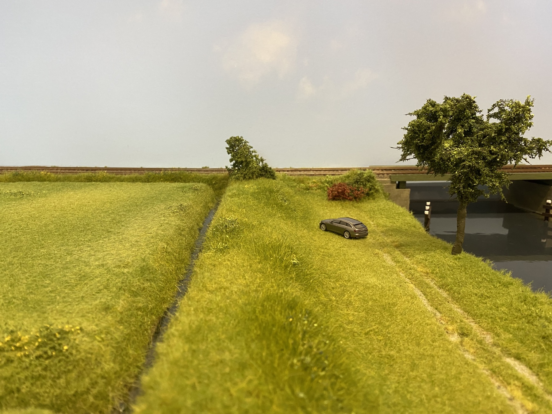

We zijn weer een stukje verder. Het weiland zit er in en is nu geen bruine vlakte meer. Verder heb ik vooral veel gras langs het kanaal gemaakt.
Ik heb geprobeerd een trekkerspoortje te maken naast het kanaal, deze moet nog verder afgewerkt worden.
Ik heb mijn faller bomen en struiken van de baan afgehaald en zelf wat bomen en struiken gemaakt. Ik ben bezig om nog meer bomen te maken. Er moet een rijtje langs het kanaal komen.
Ook het laatste stuk ruwbouw is nu klaar. De eerste sloten zitten er in en ik heb een mangat gemaakt, zo klein mogelijk, deze is 45x45 cm, pas ik net in.
Hieronder wat foto’s van hoe de baan er nu bij ligt.
groeten,
Jan Pieter

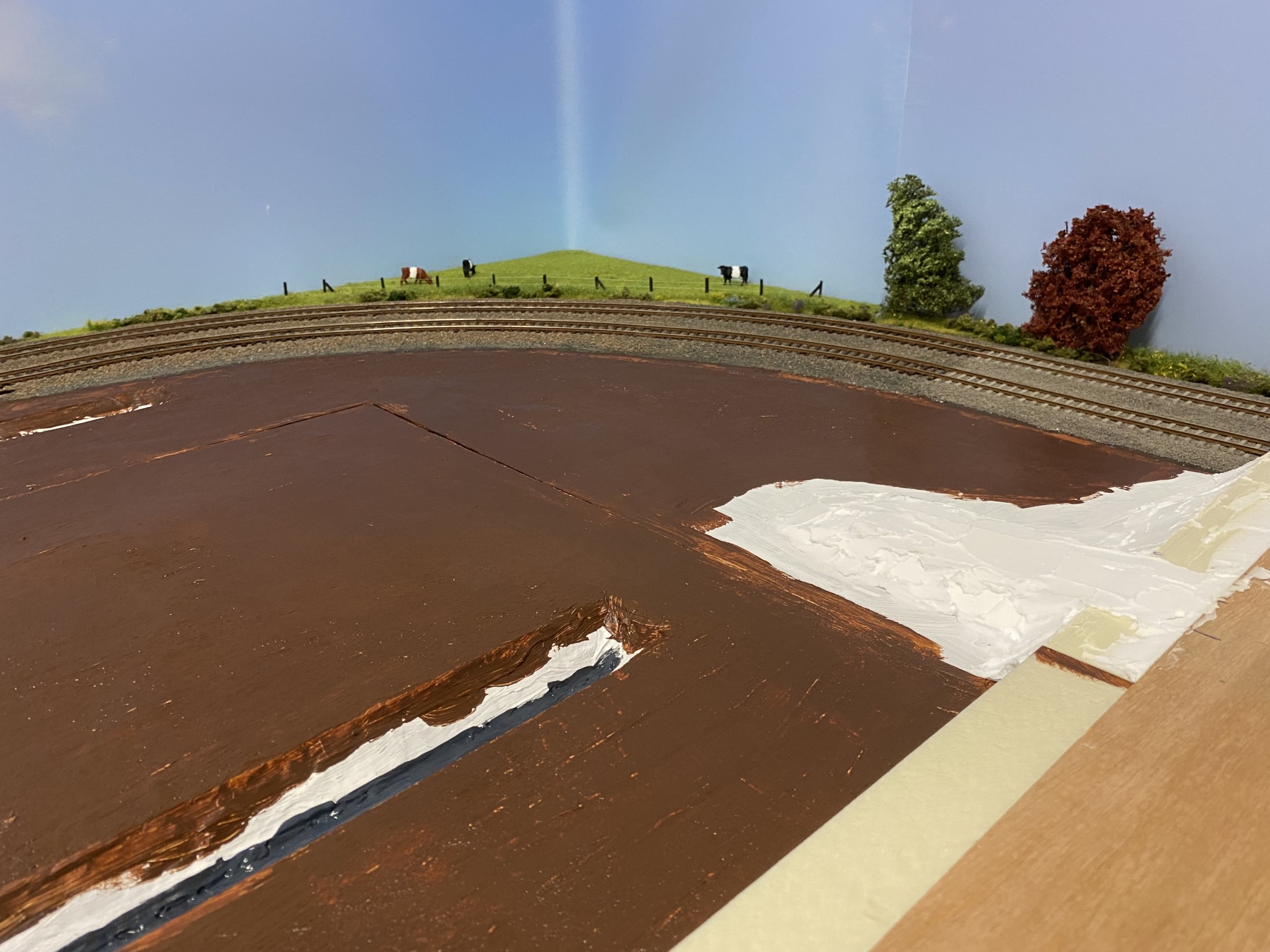

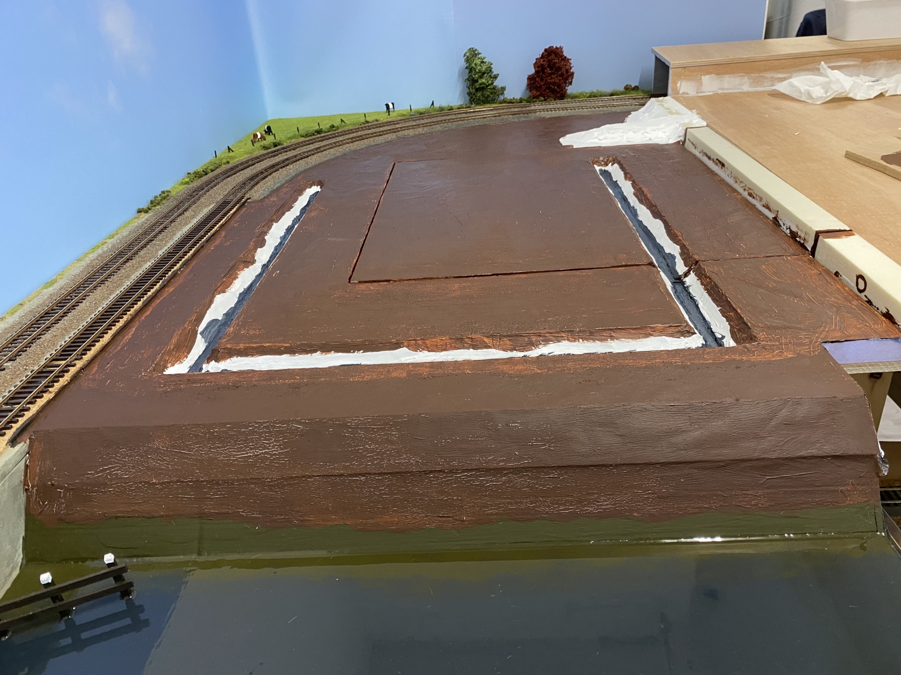

We hebben weer wat gedaan.
Op het tweede weiland heb ik aluminiumfolie aangebracht, daaroverheen een laagje modelpasta gesmeerd en toen bruin geverfd. De tweede laag bruin moet nog denk ik.
De sloot heeft nu twee laagjes blauw gekregen. De slootkanten moet ik nog doen zoals je ziet, die zijn nog wit.
Ook heb ik de eerste zelfgemaakte boom geplant. Ik ben nog niet heel tevreden met de boom er is nog wat mee maar ik begrijp niet goed wat.
Ook is er een auto van een visser gearriveerd. Ben benieuwd of hij in het kanaal gaat vissen straks.
Verder heb ik een begin gemaakt van een helling wat bedoeld is als een soort trekkerpad van het weiland naar de weg.
Zie hieronder de foto’s.
groeten,
Jan Pieter

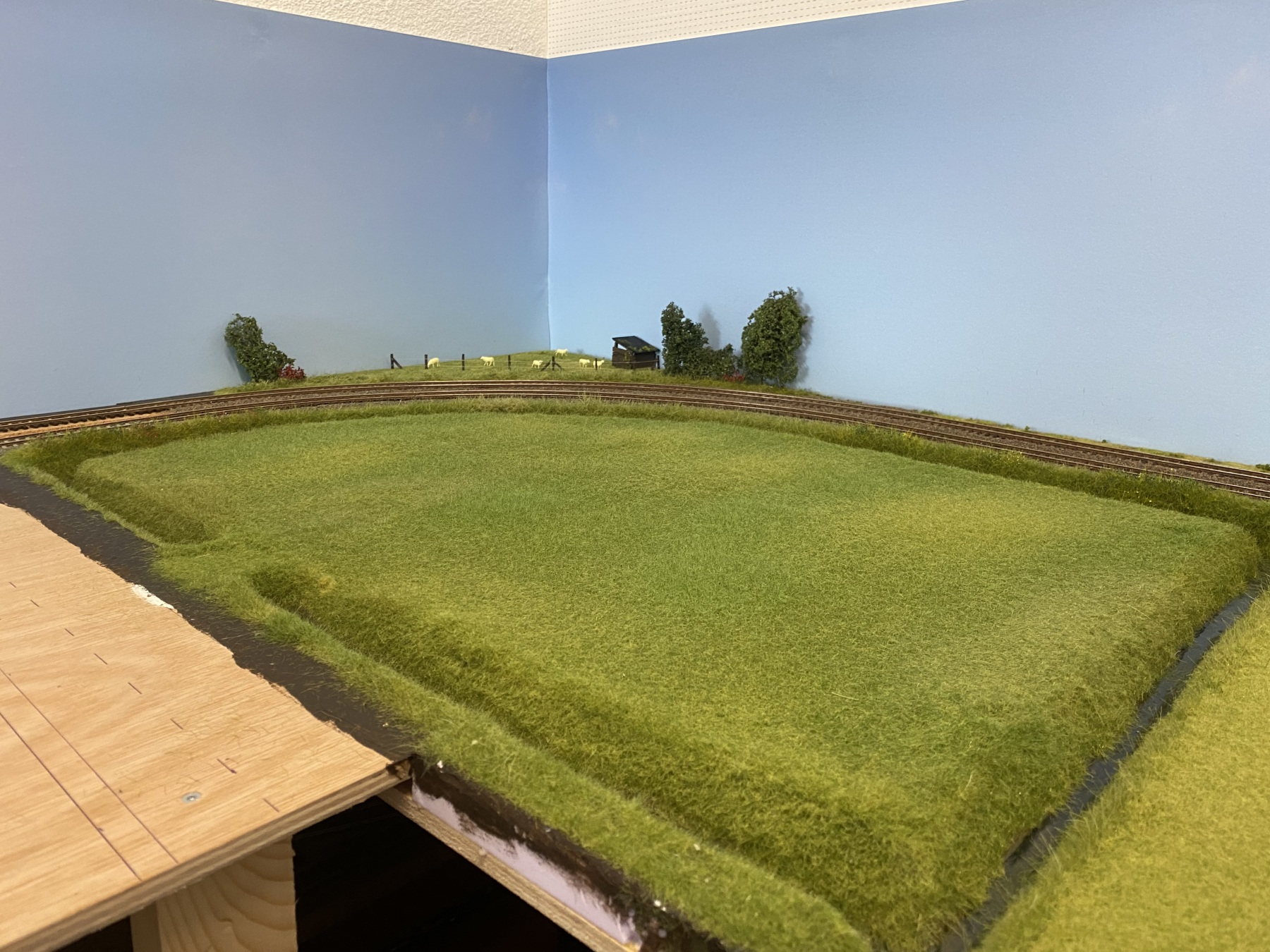

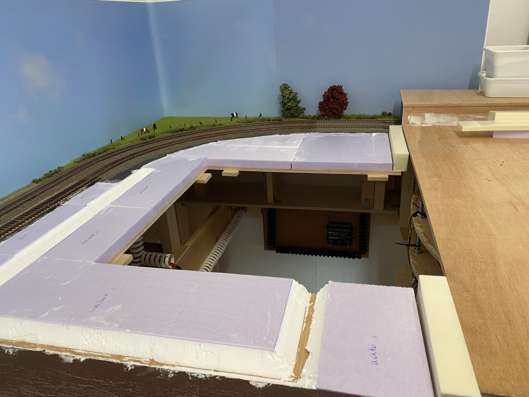

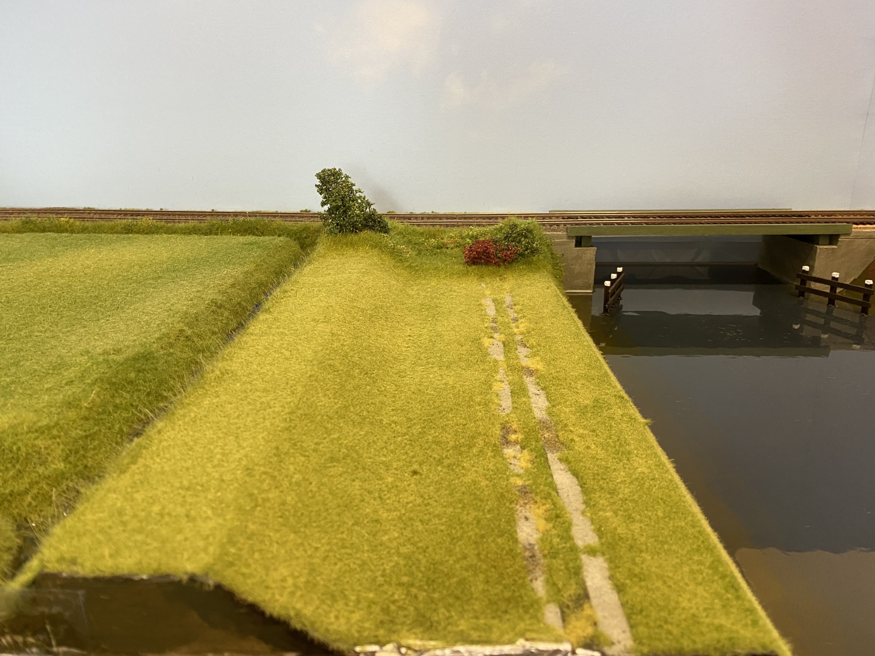

31 October 2025, 12:10:07 »

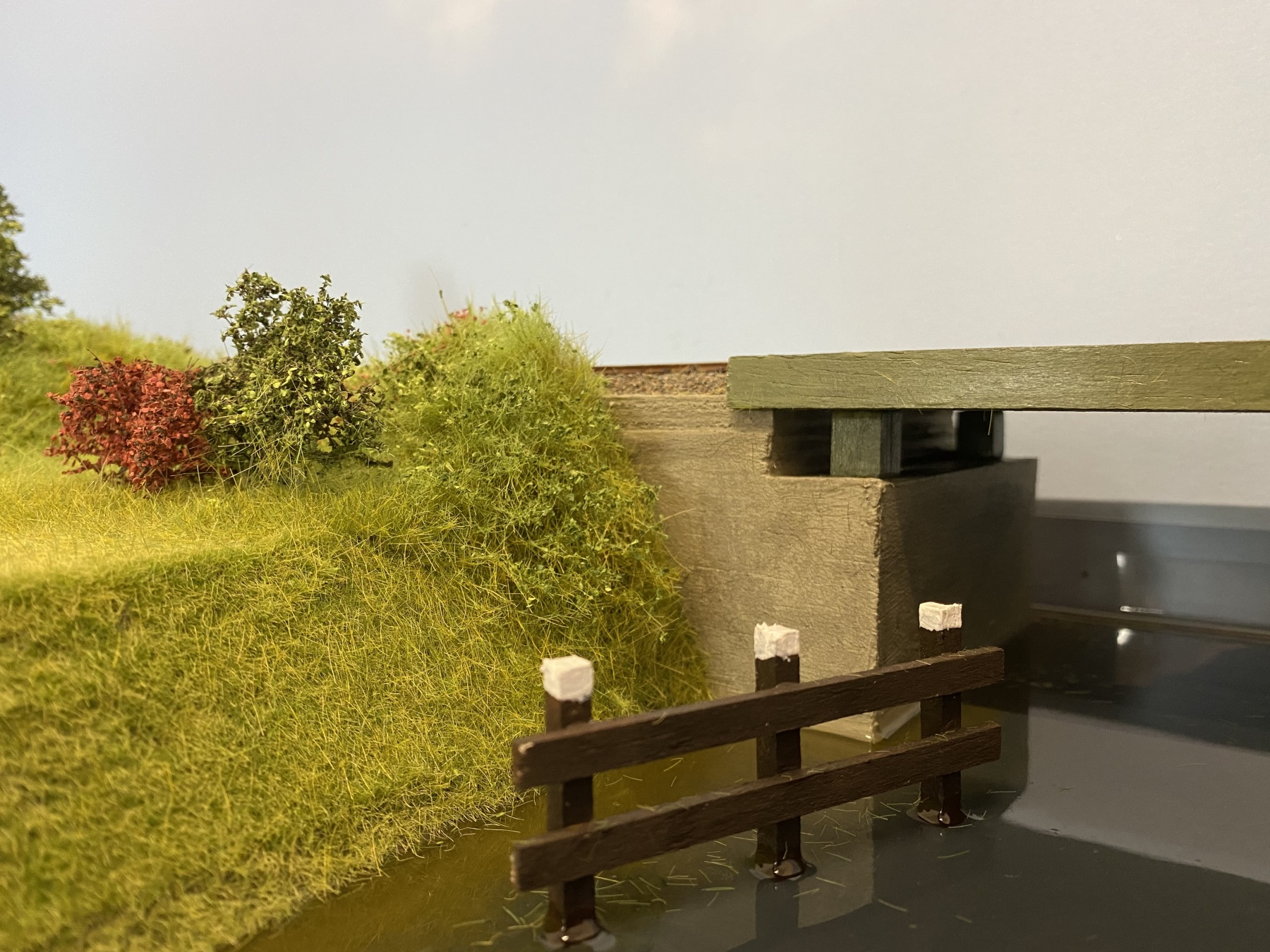

Tijd voor weer een update.
Ik heb een aantal dingen kunnen doen.
- Baan zelf verder afgetimmerd en geverfd (de antraciet zijkant).
- Mijn scherm voor iTrain heb ik op een muurbeugel gezet zodat ik wat maar vrijheid voor het scherm heb.
- Op de meeste plekken heb ik nu valbeveiliging gemaakt in de vorm van 2mm dik plexiglas en 5cm hoog. Ik heb eindelijk de juiste gevonden. Paar gaatjes er in boren en vast schroeven.
- Ik heb zelf bomen gemaakt naar het voorbeeld van Huib Maaskant.
- Het tweede weiland heeft nu ook gras. Kan nog wel wat beter denk ik. Maar de eerste lagen zitten er op.
- Naast de brug heb ik 2 extra seinen geplaatst.
- De visser is uit zijn auto gestapt en is gaan vissen. Hij miste nog een steiger, die komt er nog
Ik wil nog graag wat interactiviteit toevoegen aan de baan in de vorm van wat knopjes. Wat het knopje moet doen eigenlijk is dat hij een commando over DCC naar een adres kan sturen zodat ik een
wissel kan omzetten of een sein op rood/groen kan laten springen of bijvoorbeeld de toeter van een trein af kan laten gaan.
Ik weet alleen nog niet hoe ik dat moet doen qua knoppen en hoe je het een en ander aansluit en welke hardware eventueel nog meer nodig is.
Als iemand me een beetje op weg kan helpen dan hoor ik het graag.
Hieronder wat foto’s zodat je een idee krijgt waar ik nu sta.
groeten,
Jan Pieter
