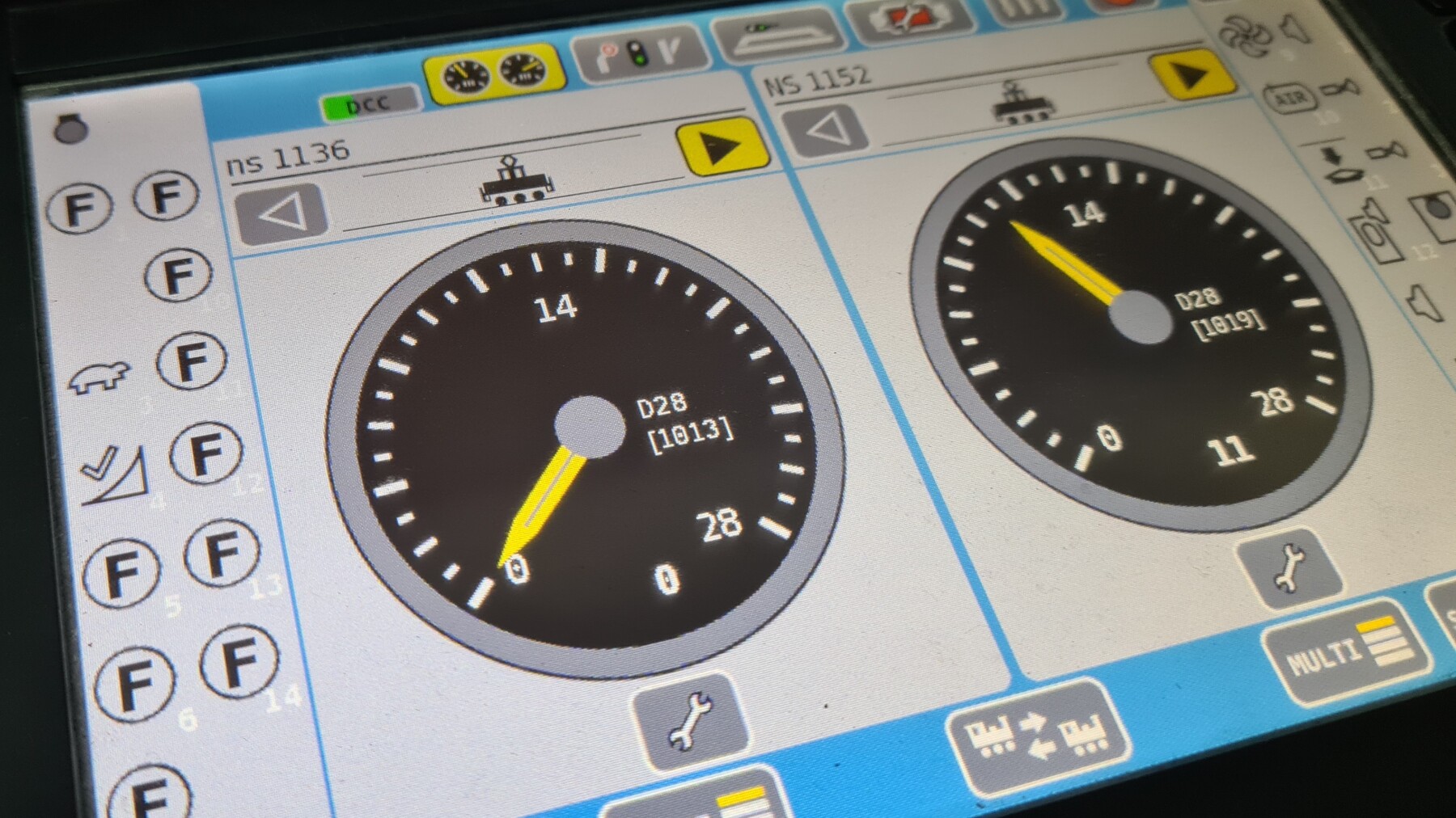

even een foto van de ecos, nu de 1152 weer rijdt verschijnt al vanaf het begin het groen balkje links boven in de foto DCC na enige tijd verdwijnt deze ook , dit hebben af en toe ook bij de stuurstand dubbeldeks rijtuigen van artitec.
Want als DCC verschijnt wil de piko wel eens onbestuurbaar worden, welke techneut hier op het forum heeft hiervoor een verklaring wat kan hiervan de oorzaak zijn.
bvd en vgr Evert en Bas

Dit symbool betekent dat er een decoder wordt uitgelezen. Zie ook de handleiding, hoofdstuk 10.3.6.
De Nederlandse handleiding vind je hier: http://www.tsdbvba.be/handleidingen/ECoS-NL-2017.pdf
Bor

Wat me trouwens bij nadere bestudering van jouw foto opvalt: er is bij loc NS 1136 geen symbool of een F in een rondje te zien bij functie 2!   :o
Dat is echt heel merkwaardig! Wat gebeurt er als je de knop van F2 indrukt?
