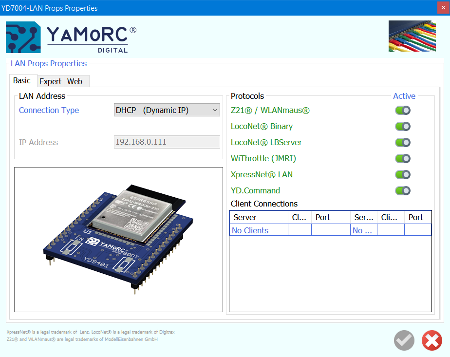

Aanname van mij:
Dan maak je waarschijnlijk gebruik van iets wat er nu ook al in zit? ==> Aangezien er een aantal prima genormeerde en gedocumenteerde protocollen in de modelspoor-wereld zijn, is het niet nodig zelf het wiel uit te vinden.
Dus:
6 protocollen om uit te kiezen voor de aansturing met een van de door jou genoemde programma's.  Let wel dit is via Netwerk, via USB komt daar nog eens LocoNet en XpressNet-USB bij ;)

Hoi Karst,
Je aanname is correct. Dit is precies wat ik bedoel.  (y)
