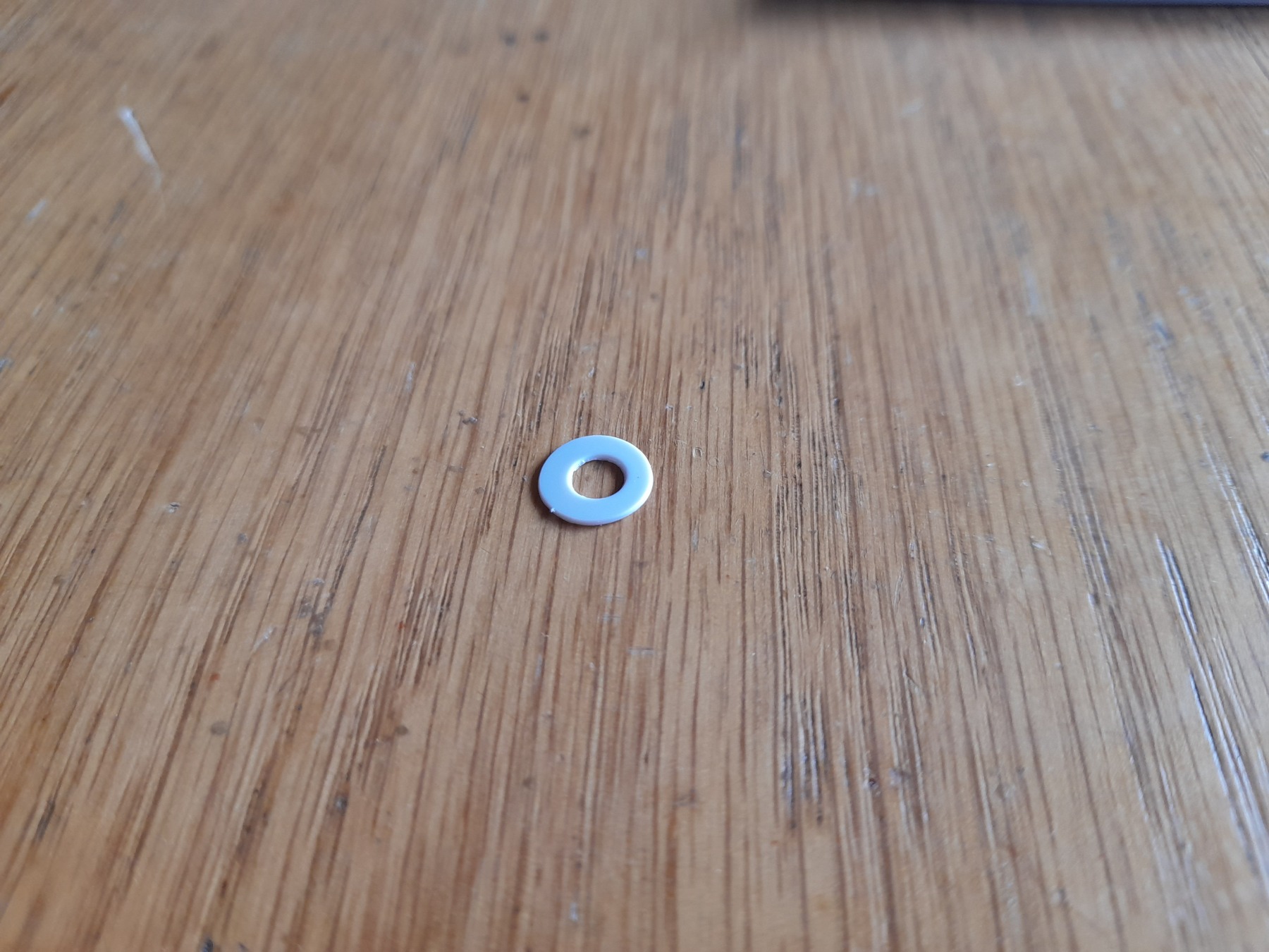

fissy
Berichten: 4312
Re: Aanpassen Rivarossi T2
01 September 2022, 14:41:57 »
Deze, ze zaten toen bij de erste Generatie van de plan E geen idee, of ze nog bij artitec verkrijgbaar zijn...
Ik denk gewoon een m3 disk (washer)met groter gaatje werkt ook.
Groet
Bernd

Bestuur
Berichten: 4422
04 September 2022, 14:38:20 »
Gelukt!. ik heb M4 gebruikt, van de praxis. Werkt prima (al koppelt ie nu
iets
moeilijker
