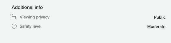

Maar inderdaad, gek wel. Alles staat op normaal ingesteld. Je moet ingelogd zijn dat wel.
Heb de instelling nog niet kunnen vinden helaas.
Is dat de instelling waarbij die porno ineens vol in het zicht verschijnt voor iedereen ipv enkel voor de persoon die de foto's maakt ?
Heb al meermaals met een loep de geplaatste foto's begluurd om de scene's te vinden,maar ze zijn te goed verstopt/gecamoufleerd  ;D

Qua Flickr: bij https://www.flickr.com/account/privacy staat bij "defaults for new uploads" onderaan de vraag "What Safety Level and Content Type will your photostream have" (safe/moderate/restricted). Die moet op "safe" staan.
Ik heb bij één van je foto's gekeken en daar stond 'ie op "moderate", waardoor je in moet loggen.
