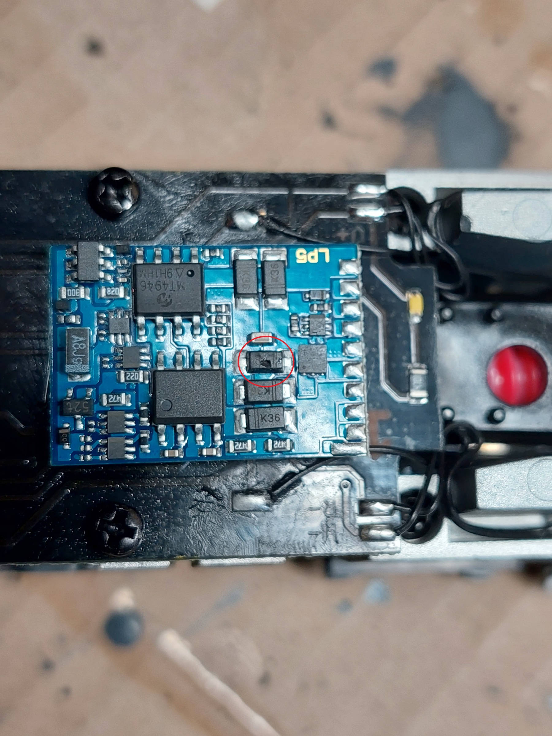

Als test had ik er een in mijn roco 1200 geprikt en na drie programeer opdrachten hoorde ik een luide "pats". Een van de elementjes van de decoder was in tweeën gesprongen. Opzich werkt deze decoder nog goed, maar ik ben toch niet zeker van de betrouwbaarheid en hoe lang ie het vol houdt.
De tweede doet het goed en verder geen problemen mee.

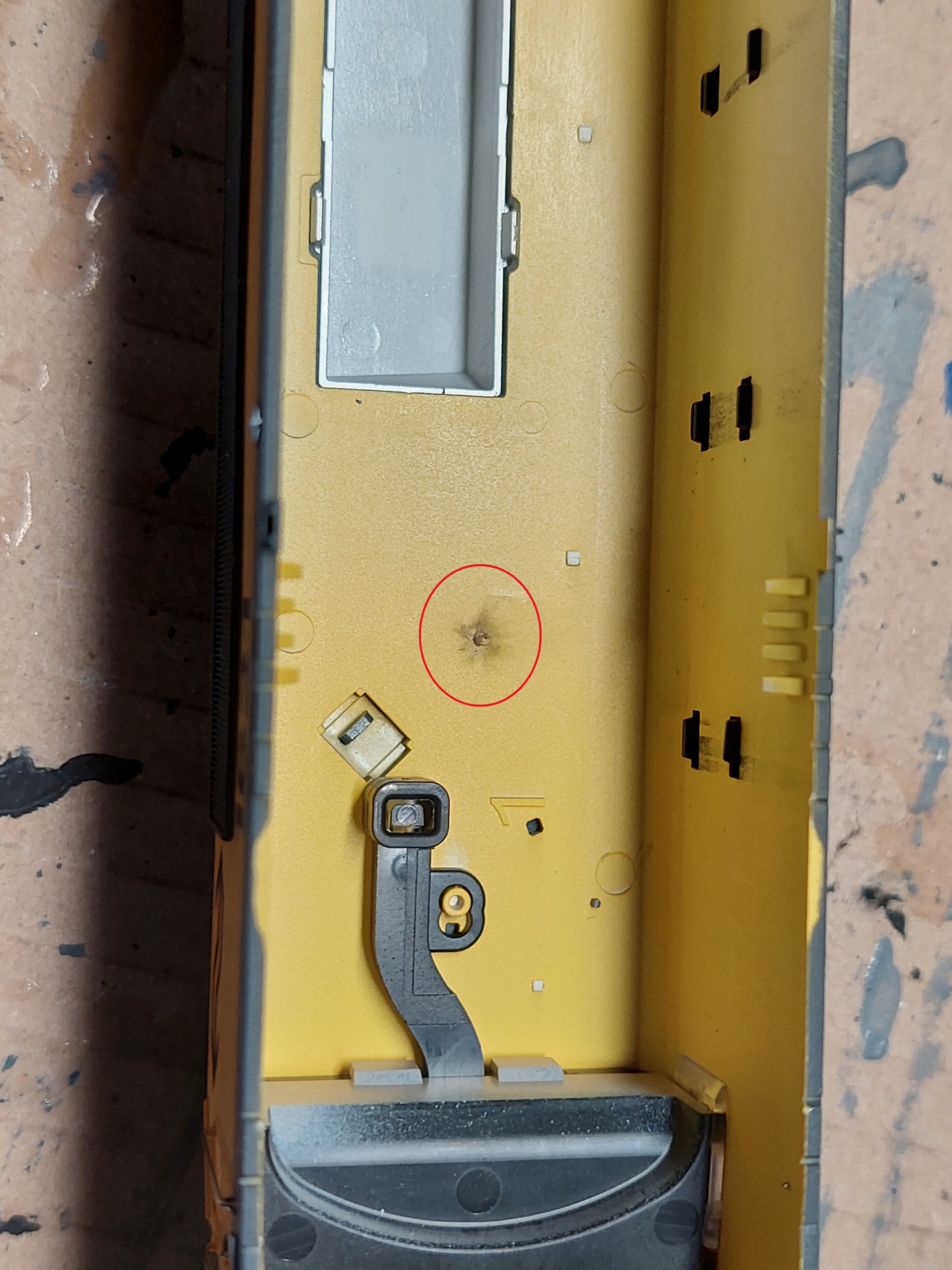

De derde werkte perfect voor ruim een jaar in een Vectron van Roco tot ik hem vandaag in mijn nieuwe roco 1631 prikte. Bij de eerste programmeeropdracht (cv29) hoorde ik een vrij luide "pats". Gelijk de stroom eraf en de kap van de loc gehaald. Eén van de elementen van de decoder had een klein gaatje en er zit een mooie zwarte brandplek aand de binnenkant van de kap. Gelukkig van buiten niet zichtbaar.

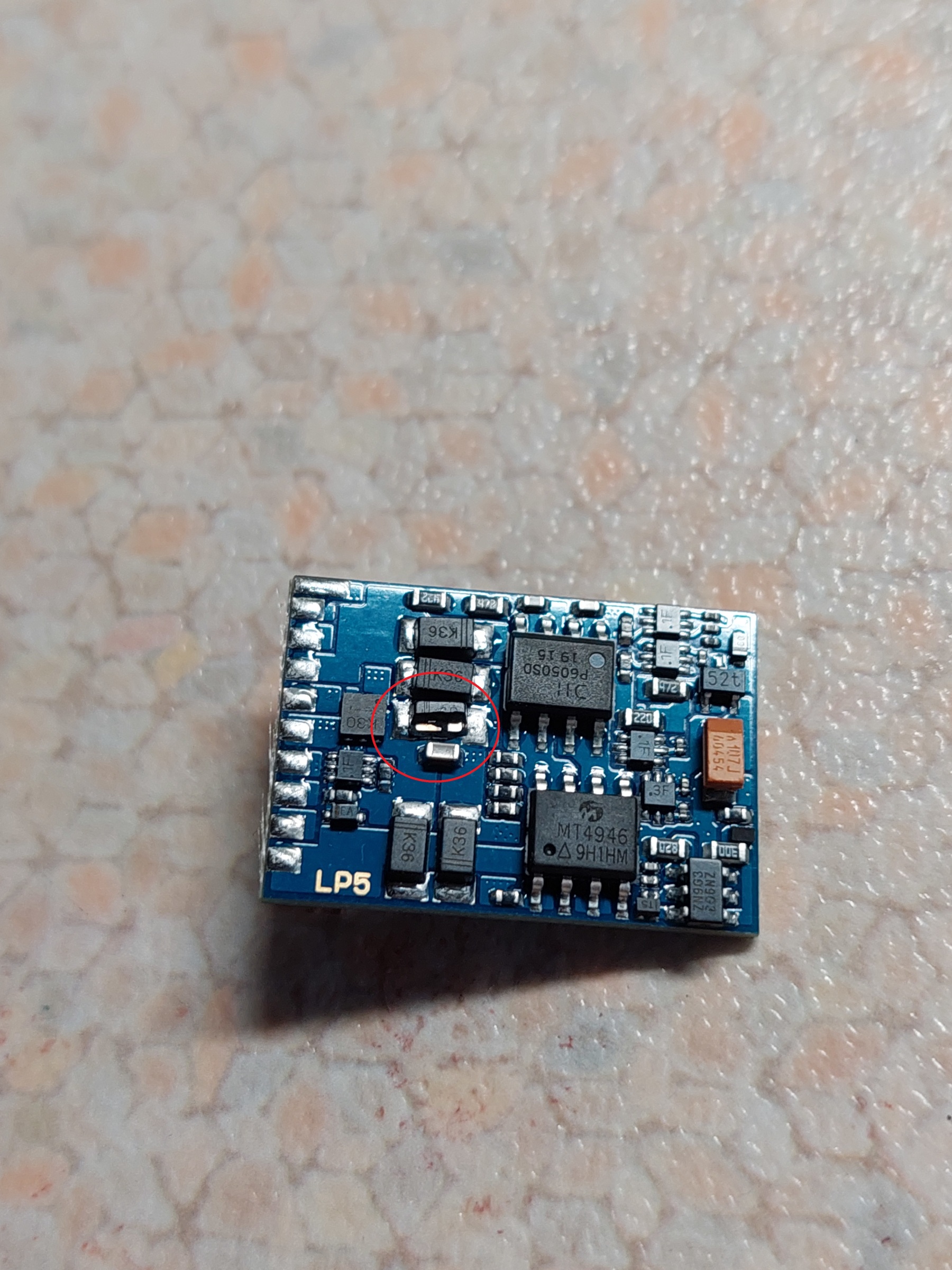

Ik krijg bijna de indruk alsof het onderdeel dat defect raakt een verkeerd (onderbemeten) onderdeel is. Als ik het vergelijk met de footprints van de (gok) diodes erboven, lijkt het alsof dezelfde behuizing gebruikt had moeten worden.
Hoewel ik niet verwacht dat een fractie grotere behuizing de explosieve resultaten zoals in dit geval zou hebben voorkomen, vind ik het wel apart.

Hallo Ronald, Dat leek mij ook.

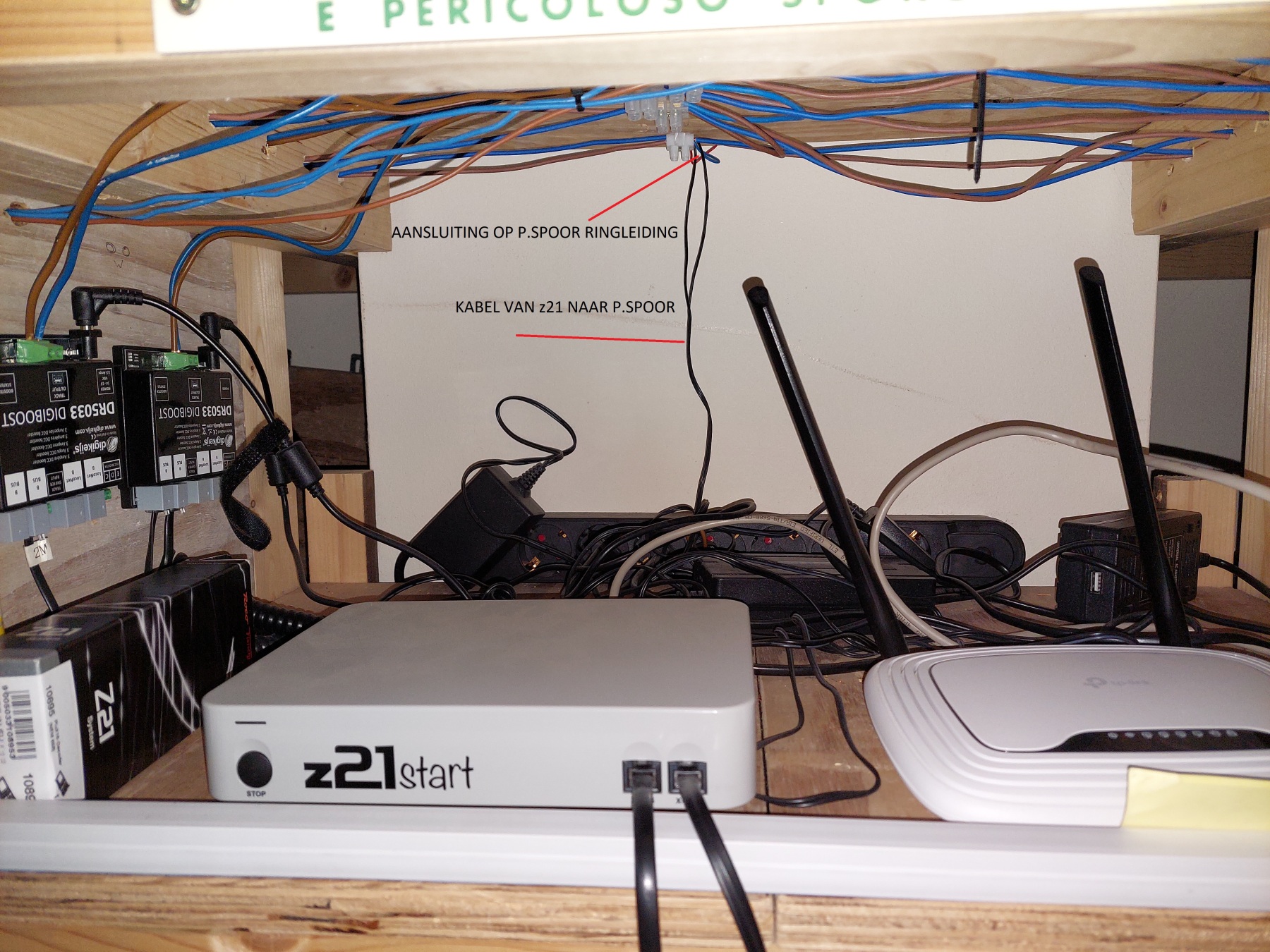

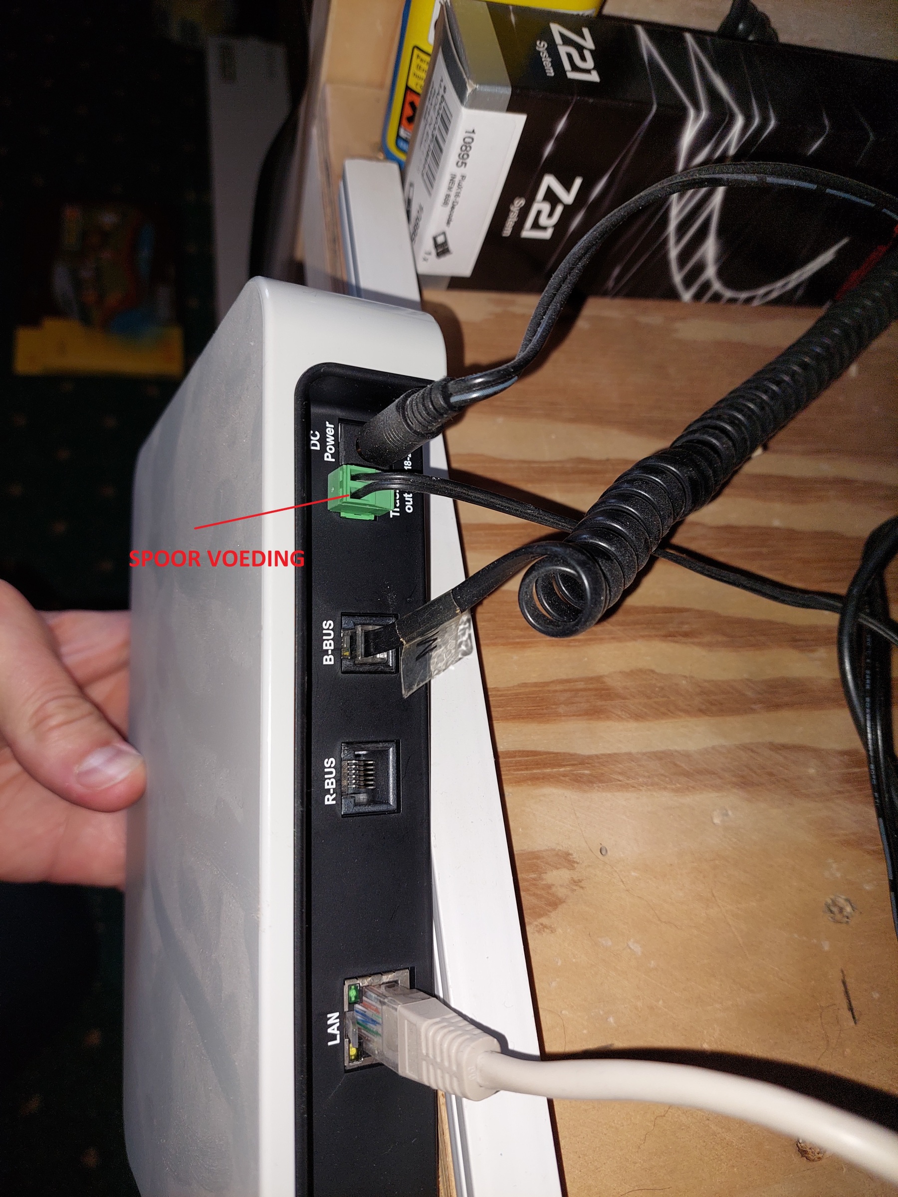

Dit is hoe de centrale en de boosters erbij liggen. De z21 is direct aangesloten via een ringleiding op het programeerspoor.

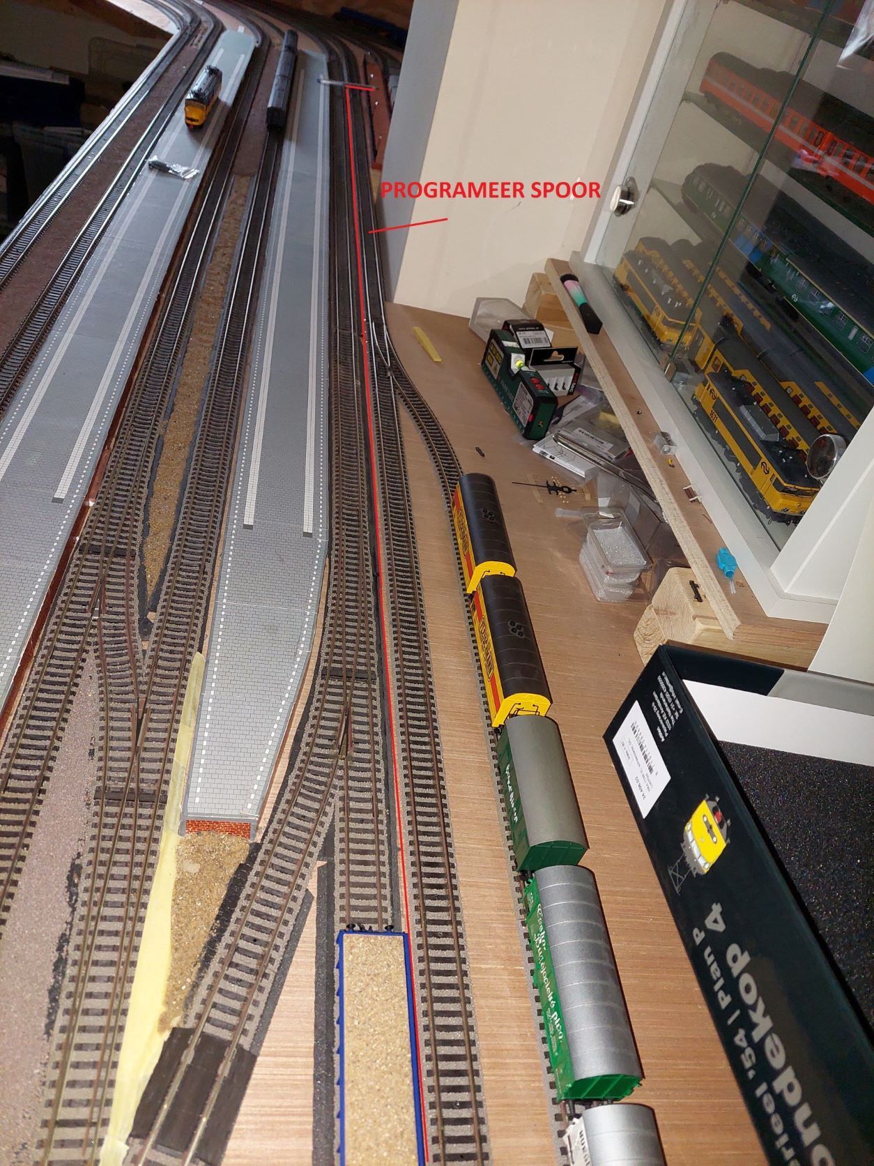

En het programeerspoor. Elke tweede spoorovergang zit een aansluiting op ringleiding. De sporen worden elke keer gereinigd met de railgum (zeer licht erover heen) en met 99% spiritus.

Ik hoop dat dat het geval is. Het is in iedergeval hetzelfde onderdeel dat klapte
