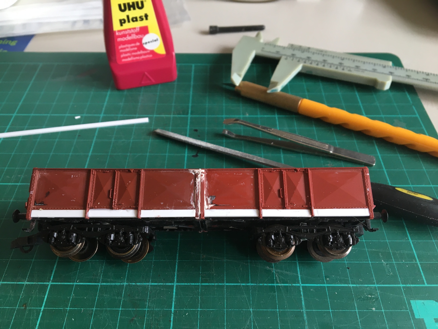

Stap 7: een nieuwe donor voor de draaistellen.
Eerst nog wat voorbereidende sloopwerkzaamheden. Rood omcirkeld zie je dat hardstaal zitten waardoor ik het toen niet aandurfde om de bakken verder af te korten (zie reactie #13). Bij GTR 2.0 zal ik me in deze fase verbeteren
Bij het zoeken naar een draaisteldonor kwam ik uit bij een EAOS/EANOS van Liliput die Klaas Zondervan voor me had. Deze wagons hebben namelijk ook een niet verzonken onderkant.
Omdat ik de GTR kortgekoppeld wilde hebben d.m.v. Symoba's heb ik uiteindelijk de rechter draaistellen laten overkomen uit Zeeland.
To be continued...

Stap 8: het monteren van de draaistellen:
En dan komen deze onderdelen van de afgekeurde Piko-donor toch nog van pas voor de montage van de Liliput draaistellen.
Alleen missen de Fleischmann-bakjes (rechts) een opstaand nokje zoals de Piko (links) wél heeft. Daar moet dus nog iets tussenkomen, anders komen de draaistellen strak tegen de bak.

Stap 10: de stelbalken aanbrengen
Zoals al eerder geconstateerd zaten de stelbalken van de GLY-donoren meer naar binnen geplaats terwijl ze bij de GTR in het verlengde van de zijkanten doorlopen. Nu, dat regelen we even met wederom Evergreen strips. Wat zijn die dingen toch verdraaid handig!
En dan gaat de eerste laag grijs erover heen. Kijk, nu begint het echt een GTR te worden!
To be continued...

Stap 11: de verstevigingsbalken aanbrengen
Wat moet een mens zonder Evergreen
De Roco kortkoppeling hangt nog op 1/2 7 omdat deze te lang is voor de schacht van de Symoba 110.
