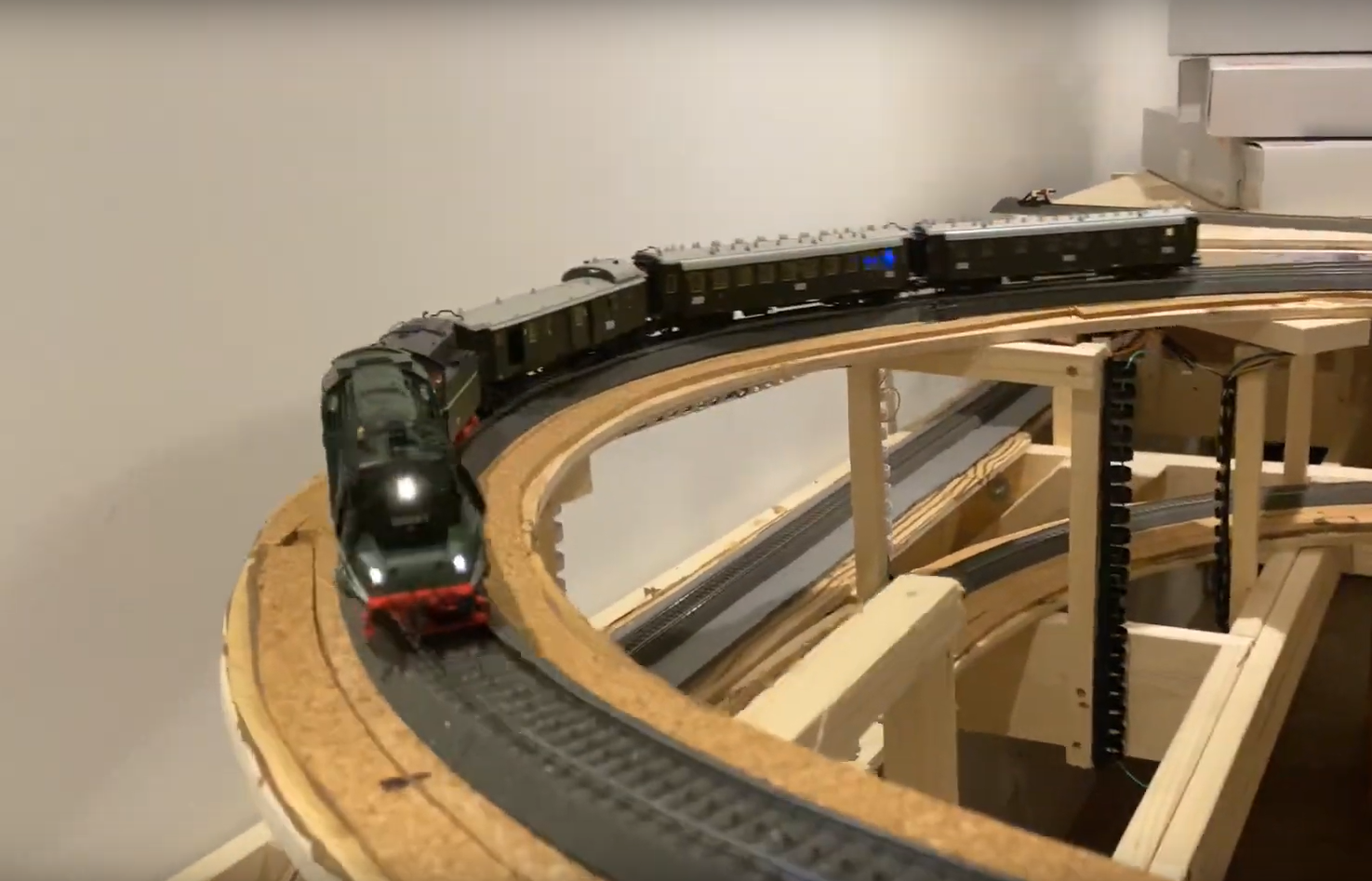

Rutger is weer goed bezig geweest:
Op de BW na, klaar met het knippen en aanbrengen van de diodes / korte stukjes draad!:
Al deze draden moeten naar de 4 detectieplaten. Eerste plaat zit onder de baan met de detectie van 1 van de 5 tafeldelen:
Nog ruimte zat voor een deel van de 2e tafel.
Dan kan je verder met de detectie van tafel 2, of...tja. Je zet 3 treinen met automatische besturing op het bergtraject
Door de tafeldeling kan ik tot nu toe enkel hier rijden.
Als tijdelijke schema, 2 startpunten, 3 eindpunten. De treinen zoeken maar uit welke eerst mag / kan.:
https://youtu.be/8COe5ai7eKs
Definitieve inregeling is voor later.
Met vriendelijke groet, Bert
Märklin, DCCnext, ECOS
Berichten: 26894
Eens komt het goed.

Rutger is weer behoorlijk opgeschoten, meerdere treinen op een deel van de baan:
https://youtu.be/zByeYOpcIco
Ook nog wat opgeblazen electronica….
5V voeding, aantal servo’s, atmega chip in 1 van de DCCnext units.
Waarschijnlijk door een spanningspiek op de 5V lijn. We weten niet waardoor
Na ja, vallen en opstaan.
