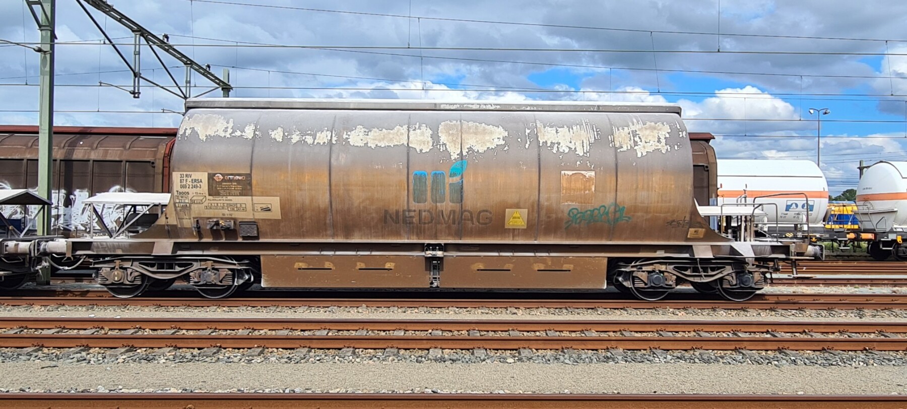

Wat recente plaatjes, vers van de pers  ;D

En zo zie ik al weer verschillen op de foto's
Eerste foto laat een vlakke plaat zien met een tweetal speleten net boven grondniveau bij de meest rechtse wagen.
Die wagen ervoor lijkt wel geknikte platen te hebben...

Ronald Visser, de twee zijdes van deze wagens zijn niet identiek. Beide wagens staan met niet bordes zijde tegen elkaar en dus gedraaid t.o.v. elkaar.
Groeten Edwin.

OK.
Ik kan het dan zien aan de tank (lucht,  gelig roze.....)
Dank.
Ronald Visser
Eerste foto laat een vlakke plaat zien met een tweetal spleten net boven grondniveau bij de meest rechtse wagen.
Ronald Visser
in die spleten zitten de indicatoren of de loskleppen, gesloten, danwel geopend zijn
