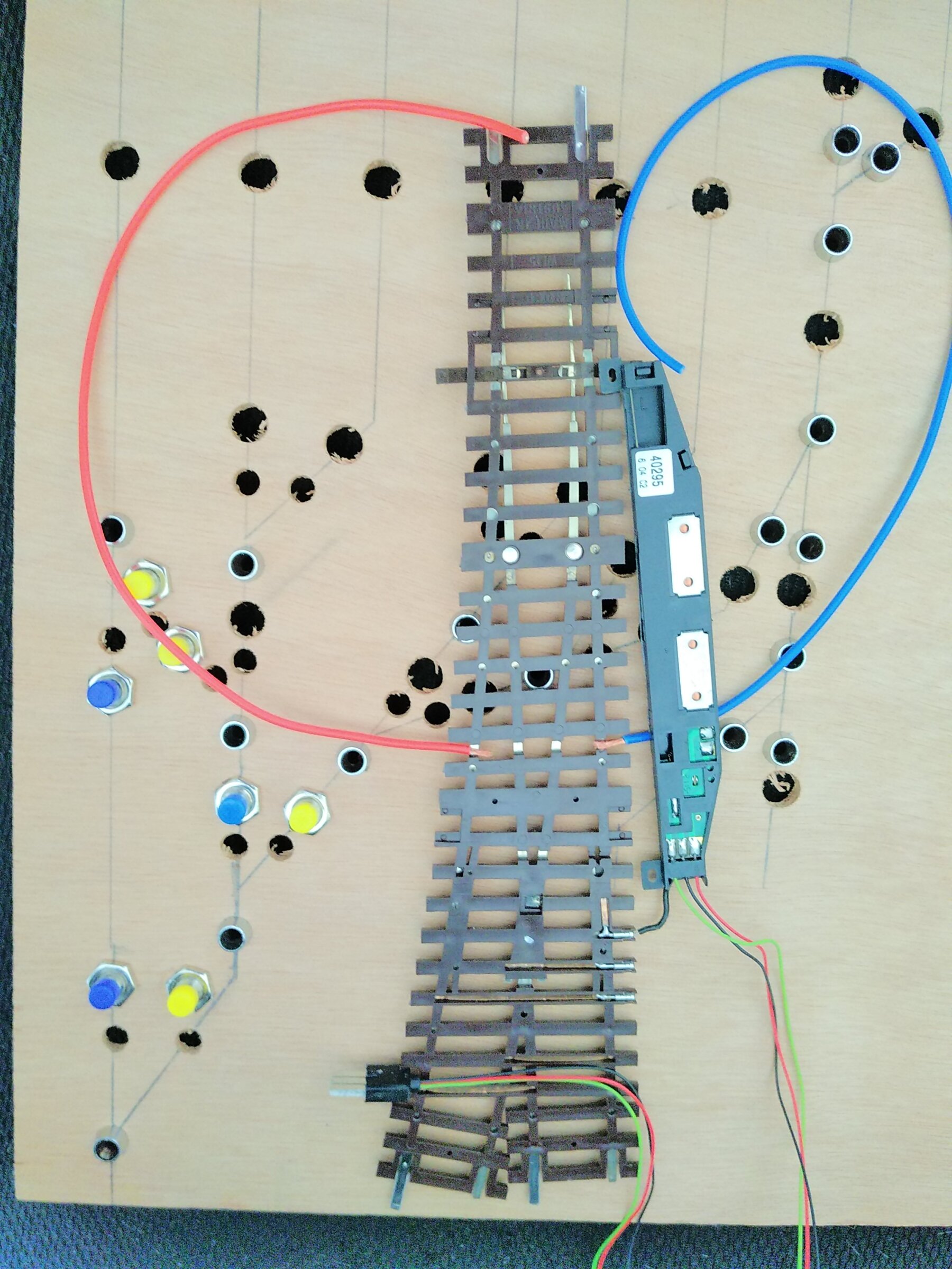

Goedemiddag,
Het is al weer even geleden dat ik met de spoorzaken bezig was. Ben overgestapt van Fleishmann profi naar Roco-line. Ik heb de wissels standaard aangesloten. De 3 zwarte draadjes van wissel aandrijving naar de rails gemonteerd (op de foto is er maar eentje als voorbeeld aangesloten. Nu heb ik bij kleine locomotieven dat het stil valt op het puntstuk. De is logisch wat er gaat nu geen stroom heen aangezien er geen spanning op de wissel aandrijving staat. Mijn vraag hoe ga ik dit oplossen zonder de roco schakelaars? Ik wil eigenlijk een bord maken met drukknoppen en ledjes dat je kan zien welke kant de wissel opstaat. Nu heb ik in het verleden wel eens een soldeerschema gehad, maar ik kan het helaas :'( niet meer vinden en deze was ook voor fleishmann wissel. Ik wil aan de ledjes zien welke kan de wissel staat. Dus rood voor dicht en groen voor open. Voor de duidelijkheid heb ik een foto gemaakt van hoe ik de wissel soldeer met daaronder een bord van hoe ik het zou willen gaan doen. De rails krijgt spanning via een roco trafo met multimaus. Ik wil voor de spanning van de wissels een oude roco 0950S transformator gebruiken als dat kan.
Groet
Stefan

Heb je de railaansluitingen voor de puntstukomschakeling niet verwisseld?
De puntstukpolarisatie heeft niks te maken met de spanning op de aandrijving, het is een vrij contact.
Je moet wel zorgen dat de stand van de aandrijving en de stand van het wissel met elkaar overeenkomen. Op de foto zie ik dat de aandrijving los ligt.

« Reactie #2 Gepost op: 04 June 2022, 19:06:03 »
Klopt dat het nog los ligt is ook voor de foto. Er zitten nu maar 2 draadjes aangesloten, dat is blauw en rood op heel de baan. De wissels zijn nog nergens op aangesloten.

Het puntstuk polariseren kan door de drie contacten aan het wissel aan te sluiten op de drie contacten aan de aandrijving. Nu zit daar één zwarte draad. Alle drie aansluiten en het werkt. In de gebruiksaanwijzing staat het uitgelegd.
In de encyclopedie een schema om leds aan te sturen afhankelijk van de wisselstand. Onderaan deze pagina.

De zwarte draadjes weet ik, maar dan zit ik nog hoe ik de wissel aandrijving aansluit. Rood/Groen/Zwart

In het schema in de encyclopedie waar ik naar verwees, worden wisselaandrijving en leds in één keer geregeld. De leds staan namelijk in serie met de spoelen.

Bij de aandrijving is zwart de gemeenschappelijke van de twee spoelen, Groen is rechtdoor en rood is afbuigend.
Kun je simpel testen door zwart aan 1 pool van de trafo aan te sluiten en de groene en rode om beurten aantikken tegen de andere pool.

Bedankt voor alle info. Ik toch mijn tekening teruggevonden na lang zoeken https://modeltreinbaan.nl/?p=5439 of werkt dat alleen met fleischmann wisselaandrijving.

Dat werkt met alle spoelenaandrijvingen. Het is wel nodeloos ingewikkeld.
Kijk, dit is het schema uit de encyclopedie. De enige extra componenten zijn twee diodes. Dat is toch een stuk eenvoudiger dan een heel relais mee laten schakelen.

Ik heb het vandaag even in elkaar geknutseld en het werkt. Nu even een domme vraag, waar is die diode voor nodig en wat gebeurt er als ik die niet gebruik? (ja ik ben geen techneut)
Ik heb ook nog geprobeerd een sein er gelijk bij aan te sluiten, daar zit ook een rode (rode lampje), groene (groene lampje) en zwarte draad op. Als ik die aansluit gaat het lampje even aan, maar blijft niet branden. Het ik dan een bistabiel relais nodig zoals in het vorige schema.

V9lgens mij omdat je dan wisselspanning kan gebruiken.
Inderdaad. Dat is dan nodig.
