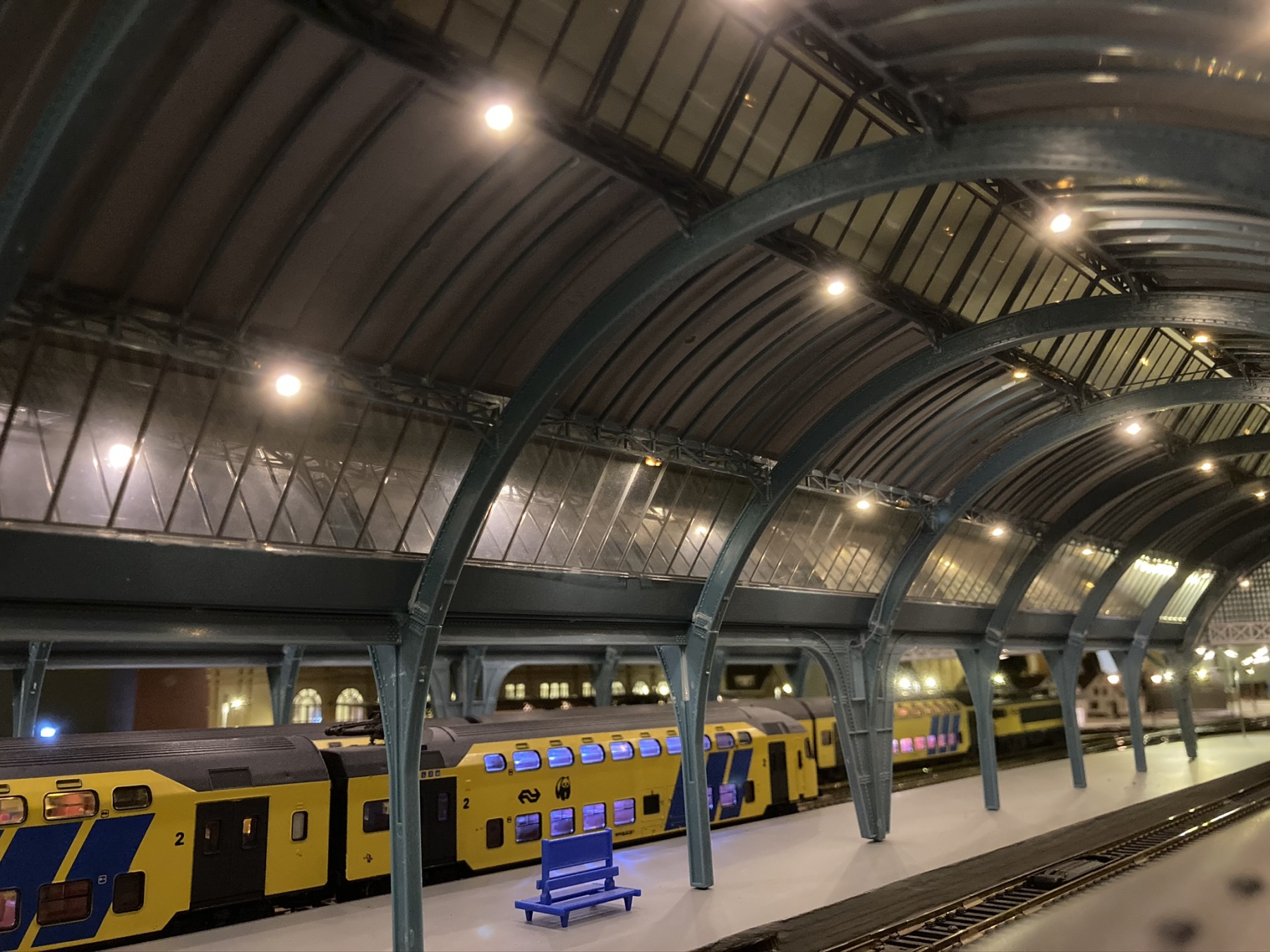

Even een paar inspiratiefoto's.
Dit zijn warmwitte SMD LED's, de bedrading zit door de vakwerk constructie geweven en valt daardoor bijna niet op. Hiervoor kan je dun grijs of paars draad gebruiken. Ook de voorschakelweerstanden zitten in de constructie. Aangezien alles onder de kap zit vallen ze niet op.
Hier zitten de LED's in series van 4 in de lengterichting van de stationshal, maar je kan ook mooi per boog 4 LED's doen met 1 weerstand. Als je goed zoekt op de foto kan je de bedrading zien :)
Prachtig.
Groot(s).
HO?
Ronald
      Ronald

Ja, is idd h0.
Het zijn 4 Faller overkappingen aan elkaar gebouwd, 2 achter elkaar en ook weer 2 naast elkaar.
De LED's spreiden idd wel wat meer, je ziet geen lichtkegels op de perrons.
