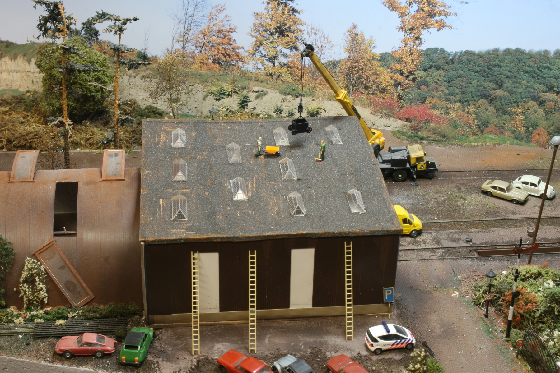

011 Deze stalenbalken die het dak moeten gaan dragen worden met een Uaai-w (kuilwagen) vis het spoor aangevoerd. Met de mobiele kraan van de aannemer is het een fluitje van een cent om deze zwaargewichten op hun plaats te krijgen. Op de zijwand zijn duidelijk de gekruiste trekstangen, die het gebouw bijeen moeten houden, duidelijk te zien. Deze constructie is met behulp van Evergreen rond en zelf gesneden schetsplaatjes gemaakt
012 Alle vijf de dakspanten zijn op hun plaats gefixeerd met behulp van “BisonKit” ontvetter. De tijdelijke achterwand, die de scheiding tussen oud en nieuw moet opvangen, is nog niet geplaatst.

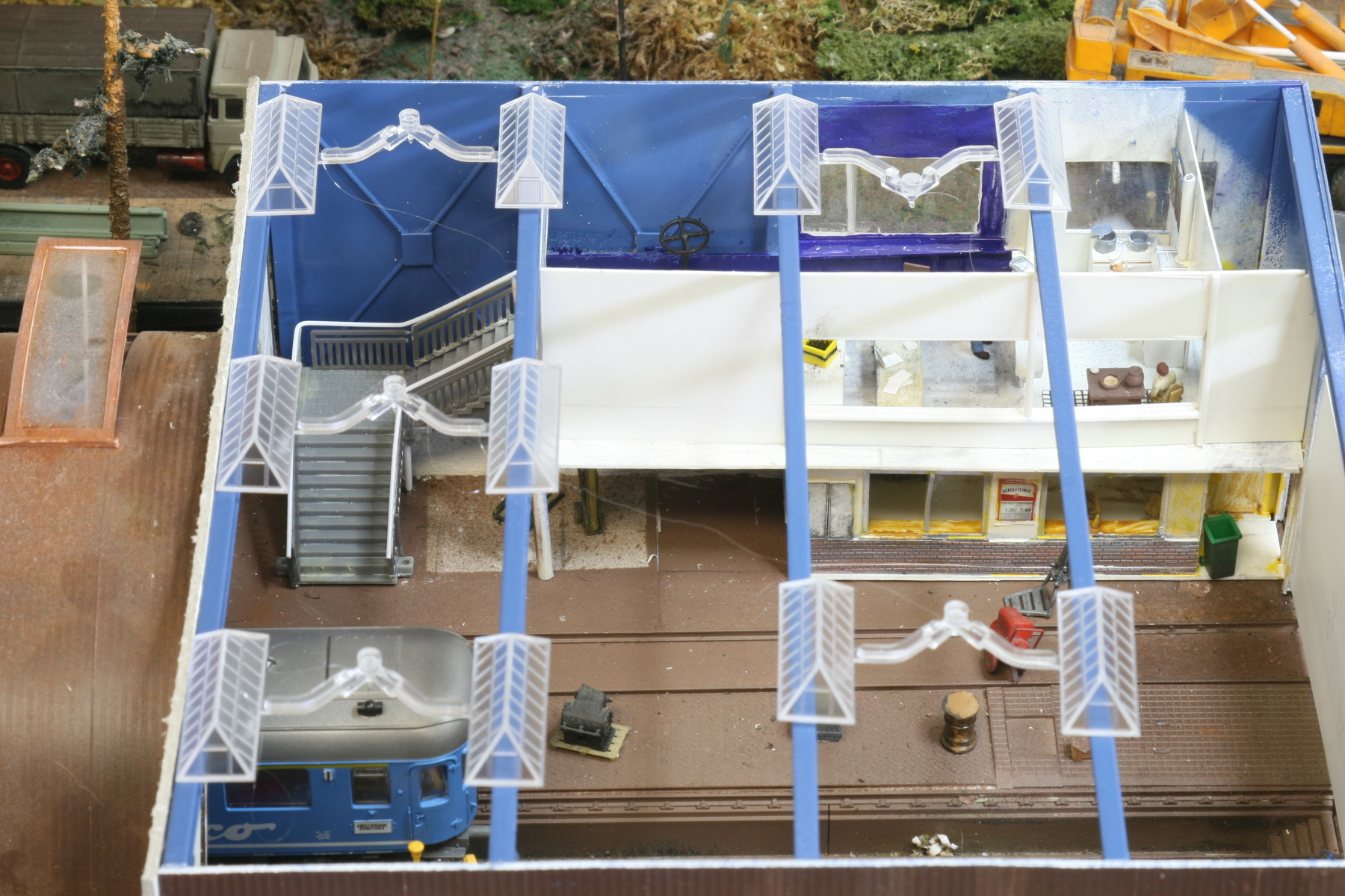

013 De spanten en de binnenkant van het gebouw van een kleurtje voorzien. De wandafscheiding van de bovenste bedrijfsruimtes zijn tijdelijk aangebracht. Na het plaatsen van de trap worden definitief vastgezet. Voor de tijdelijke achterwand gebruikte men “ vroeger” kalkzandstenen of zgn Durox-blokken. Het zijn nog steeds de zelfde Durox-blokken maar nu zijn het Y-Tong blokken geworden. (zelfde fabriek, alleen een andere naam) De blokken zijn met een bot mes in het karton gekrast. Ook deze “muur” is, net als het karton, maar tijdelijk. Nietwaar?
014 De trap naar boven is geplaatst. Voor de bouw van de trap is een beroep gedaan op overgebleven delen van een vorig project. Eens was het een onderdeel van een voetgangersbrug over het spoor. Verder zijn de wanden van enige versierselen voorzien en is de rol/kanteldeur geplaatst.

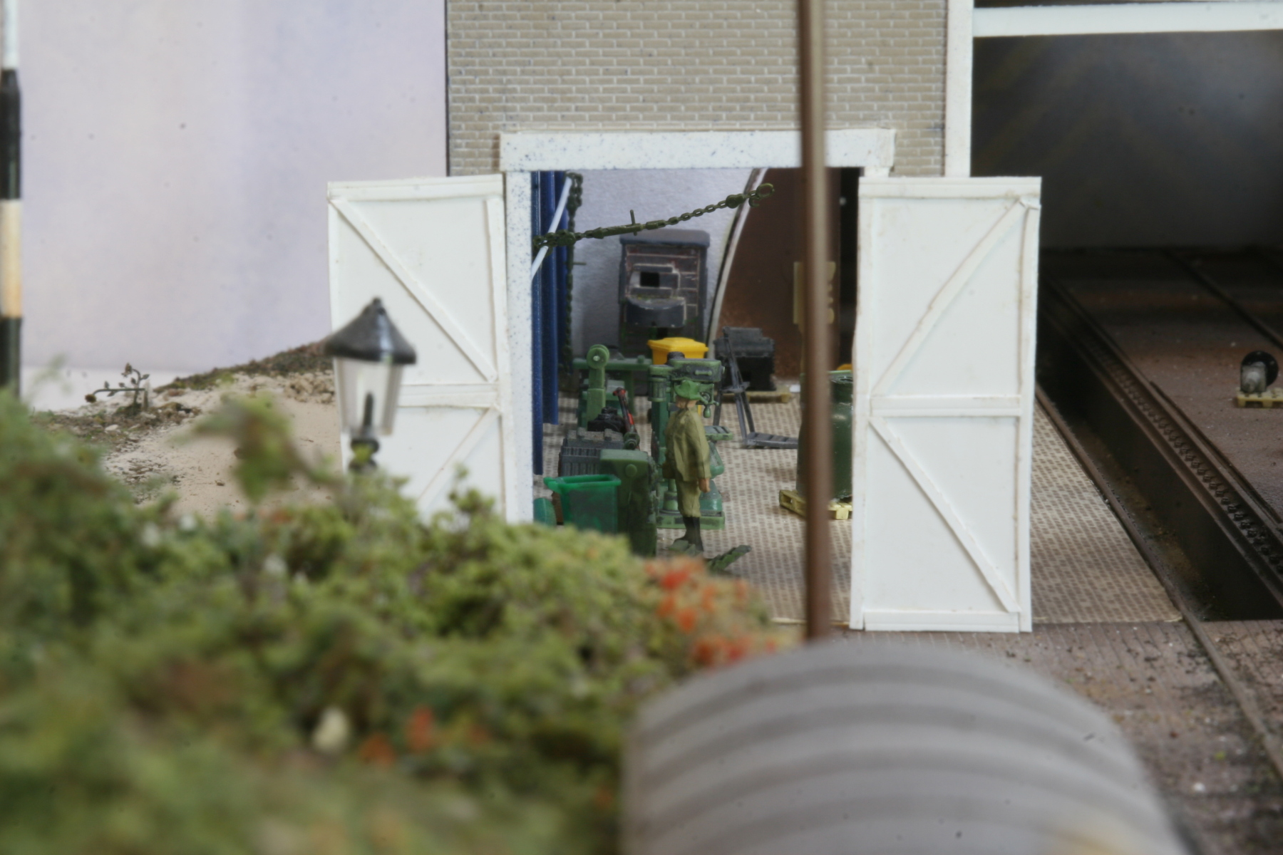

015 Openingen moeten afgesloten kunnen worden. Voor de kleine toegangsdeuren heb ik in het werk twee openslaande deuren opgemeten. Voor de werkplaats komt een “kantel/roldeur en de nachtdeur is gevonden in de rommeldoos. Toen ik toch aan het spitten was, kwam ik een kop van een Blokkendoos tegen. Ik heb in navolging van het grootbedrijf (Kop DEI) deze als versiering aan de voorgevel gehangen. Staat nog goed ook.
016 De vijf kanteldeuren die de RTM-remise in Ouddorp afsluiten, gaf mij het idee om deze voorziening ook in Vlieringen toe te passen. Rol/kanteldeurendeuren geven ten opzichte van openslaande deuren een grotere ruimtewinst en zijn minder (bij harde wind) kwetsbaar. De rol/kanteldeur bestaat uit vijf horizontale panelen die tussen een U-profiel geleid worden. Openen en sluiten gaat elektrisch! In model kunnen de deuren als permanent geopend of gesloten worden uitgevoerd
017 De nog ongeverfde “kleine” deuren in het reeds aangebrachte hang en sluitwerk gehangen.
018 Als de deur uitgevoerd gaat worden als kantel/roldeur zoals hier te zien is, zal dat veel ruimte aan de stalenbalken in beslag nemen, wat nu net de bedoeling is.
019 Besloten is om er een roldeur van te maken met het zelfde principe als de rolluiken thuis. Er is nu genoeg ruimte om zware H-profielen aan de dakbalken te hangen om daar een loopkat aan te bevestigen.
020 Gezien vanuit de andere zijde.
021 Van Auhagen een doosje met Skylights aangeschaft en deze in proefopstelling op het (nog niet aanwezig) dak gelegd..
022 De daglichtdoorlaten zien er wel wat ielletjes uit, maar we hebben op dit moment niets anders!

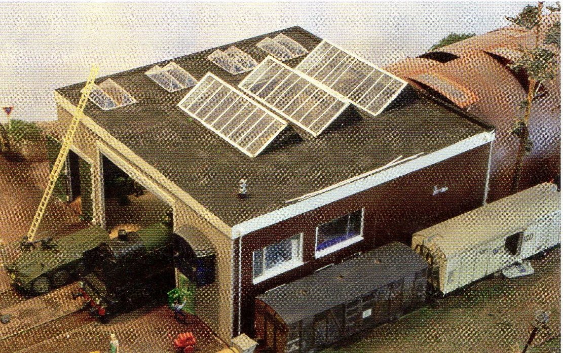

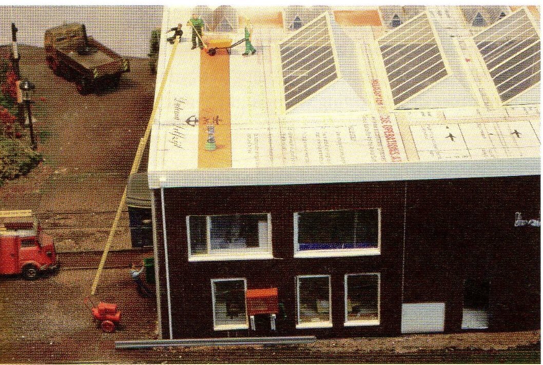

024 De eerste uitvoering van het dak was in karton. Hierin waren de gaten voor de skylights uitgesneden en het dak was uitgevoerd als een soort deksel. De randen van het deksel vallen over de muren van het gebouw en geven zo het geheel voldoende stevigheid. So far, so good!
025 Na het afwerken van het dak met water dragende verf ging het fout. Het vocht (water) in de verf laat het dak werken. Het trok enorm krom en paste voor geen meter. Ook kwam duidelijk aan het licht dat de licht doorlaten op het dak eigenlijk te klein waren en door grotere en massievere exemplaren vervangen moeten worden.
026 Duidelijk is hier op de hoeken te zien dat het dak aan de randen is gaan werken en zo geen mooie aansluiting meer op de staande muren heeft.
027 Het nieuwe ontwerp voor het dak,. Het dak bestaat uit een plaat kunststof die weer de vorm van het deksel heeft gekregen. Deze vorm is verkregen om op het dak en langs de binnenzijde kwartrond van Evergreen te lijmen. Afwerken langs de buitenzijde met strips eveneens van Evergreen. Boven de werkplaats komen nu de Auhagens twee aan twee te zitten en boven spoor 1 en 2 de in eigenbouw ontstane Skylights.
028 De skylights zijn van “glas” en glaslatten voorzien. De dakbedekkers zijn druk doende om het dak klaar te maken voor het aanbrengen van het dakleer. De kantoorruimtes zijn nu ook voorzien van Airco en er is een stukje vangrail geplaats ter bescherming van het gebouw tegen al te roekeloos rijdende automobilisten.
029 Overzicht van het onderkomen van de VSM. Heel voorzichtig komt een van de twee 3900-en om het hoekje van de loods kuiken. Dat er niet alleen aan railgebonden voertuigen gewerkt wordt bewijst de DAF PY408-PW-i pantserwagen die naast de 3900 staat.
