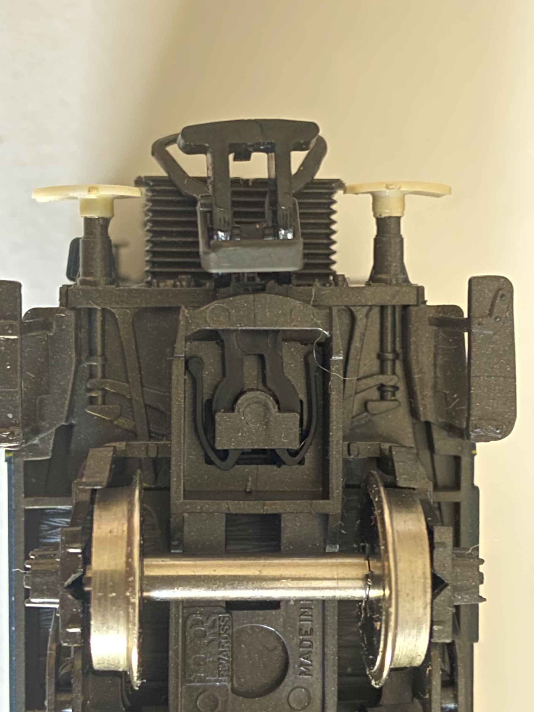

Ik wil op één van de wagons de koppelingen vervangen door Fleischmann profi koppelingen zoals de rest van mijn wagons. Het probleem is nu dat deze wagon geen standaard NEM koppeling heeft maar wel eentje die ik niet ken (zie foto). Mijn vraag is nu: is deze te vervangen door een profi-koppeling en zo ja, waar vind ik die?
Alvast dank!
Hans

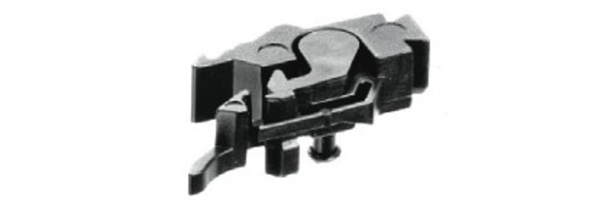

Voor Fleischmann:
Nrs 6570 + 6575
Mvg, Erich

Je hebt deze koppelinghouder zelf geprobeerd op een dergelijk Rivarossirijtuig Erich?
Zo niet, dan lijkt het me sterk dat die zomaar past.
Welk rijtuig is het precies Hans? Soms hebben fabrikanten later een koppelschacht gemaakt voor insteekkoppelingen.
En anders is een kleine Symoba een idee. Koppelt het model ook gelijk kort. Plek zat zo te zien.

Nee Henk, heb ze zelf niet. Heb alleen op de Fleischmann site gekeken en deze lijkt er het meeste op.

Het gaat naar alle waarschijnlijkheid (geen ovp) om een Rivarossi 2587.

Het is me niet helemaal duidelijk hoe je deze koppelingen er uit krijgt (ook niet met het aangereikte draadje). Iemand een idee? En veel opheldering over de Rivarossi-koppeling is er daar ook niet. Heeft iemand ervaring met dit type koppeling en hoe die eventueel om te zetten naar NEM schachten?  Alternatief is een profi-koppeling die hierin past, maar of die bestaat is me niet duidelijk...

De achterkant van de koppeling is gewoon open, en met twee uiteinden om een rond stukje geklikt, als ik het plaatje in het gelinkte topic zo zie.
Dan zou je de koppeling er gewoon uit moeten kunnen trekken, eventueel door met een dun voorwerp 1 pootje iets opzij buigen en dan in de lengte de koppeling naar buiten te trekken.

Gelukt om de koppelingen te verwijderen. Nu een alternatief vinden met profi koppeling…
Hierbij een foto van de originele koppeling.

Na lang zoeken vond ik geen profi-koppeling die zou gaan passen in de fourgon. Na het lezen van het advies van sommigen hier ben ik even gaan kijken naar de Symoba NEM pocket.  Dat lijkt me het beste alternatief.  Ik denk dat er plaats genoeg is op het draaistel op de plaats waar de oude koppeling eruit kwam, om zo'n Symoba NEM pocket te lijmen.  Vraag is wel hoe ik bepaal hoe ver ik die moet lijmen tov de buffers om op een degelijke manier een bocht van radius 450mm te kunnen nemen (dat is de minimale radius die LS MOdels aangeeft voor enkele van mijn andere CIWL rijtuigen).  Hebben jullie daar goeie methodes/advies voor of is de enige methode trial-and-error?

Je moet twee dingen doen.
1. De koppelboom van het draaistel snijden. Bij weinig ruimte ook nog de voorste dwarsverbinding van het draaistel verwijderen, zoals bij deze Lima is gebeurd. Denk dat dit bij het Rivarossirijtuig niet nodig zal zijn.
2. De Symoba op zijn plek lijmen met supergel of tweecomponentenlijm. Eventueel eerst de bodem vlak maken. De voorzijde van de koppelschacht moet ongeveer 7,5 mm achter de voorzijde van de buffers of balg komen, net wat het verste uitsteekt. Symoba heeft daar een mal voor, maar die gebruik ik nooit.

Voor een dergelijk rijtuig is het kleine mechaniek 111 met schacht 103 geschikt. Worden wel per setjes verkocht.
Goedemorgen,
Deze herken ik.
Ik heb een alternatief gemaakt met NEM-schacht eraan. Zodat je er elke willekeurige koppeling in kan steken, dus ook die van jou favorite merk.
