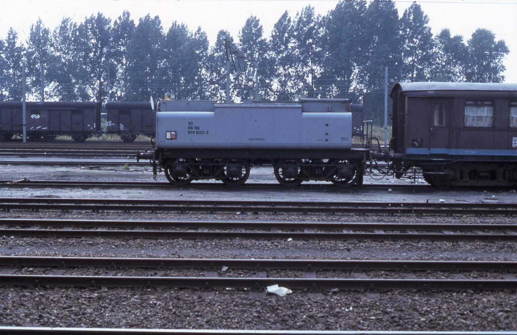

Wie oh wie heeft er duidelijke, scherpe opnames van de rechterzijde van de tenders die deel uitmaakten van de slijptrein, uit de periode voor buiten dienst stelling?
Eelco
« Laatst bewerkt op: 01 April 2022, 12:18:58 door Eelco Storm »
Carel Ruysink
  • Berichten: 1060
Re: Waterwagens slijptrein
« Reactie #1 Gepost op: 01 April 2022, 12:21:35 »
Bij een losse wagon is de vraag; wat is rechts?
Toen het nog een tender was is het denk ik deze:
Hilversum ca 1983.
Weet niet meer hoe ik er aan kom, als er auteursrechten op blijken dan maar verwijderen en kan ik hem via PB opsturen.
Carel
« Reactie #2 Gepost op: 01 April 2022, 12:25:58 »
Dat is idd rechts, topfoto, dankje  (y)

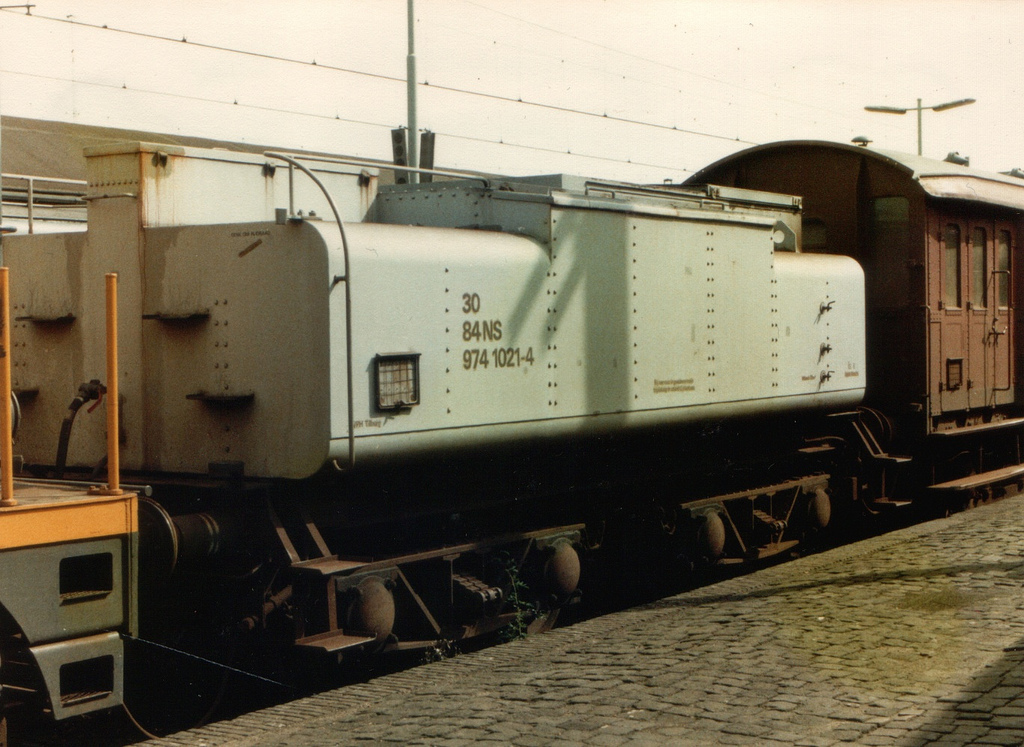

Eigen opnames (Boxtel, 050879)
Groet, Frank
« Reactie #5 Gepost op: 01 April 2022, 17:26:51 »
3D tekenen kan ik niet... Nee, ik kwam onlangs tot de ontdekking dat de tenders van de 4000en en 4700en markeringen op de tender hadden om aan te geven hoeveel water er in zat. Drie kraantjes, met een plaatje met de inhoud in kubieke meters op dat niveau. Tot mijn verrassing zijn die kraantjes gehandhaafd bij ombouw naar waterwagens voor de slijptrein. Op de eerste foto kun je ze duidelijk zien zitten, zwart geverfd.
Eelco
  • Berichten: 12569
    • sleutelspoor
« Reactie #6 Gepost op: 01 April 2022, 18:05:16 »
Zitten o0ok alleen maar aan de rechterzijde.
