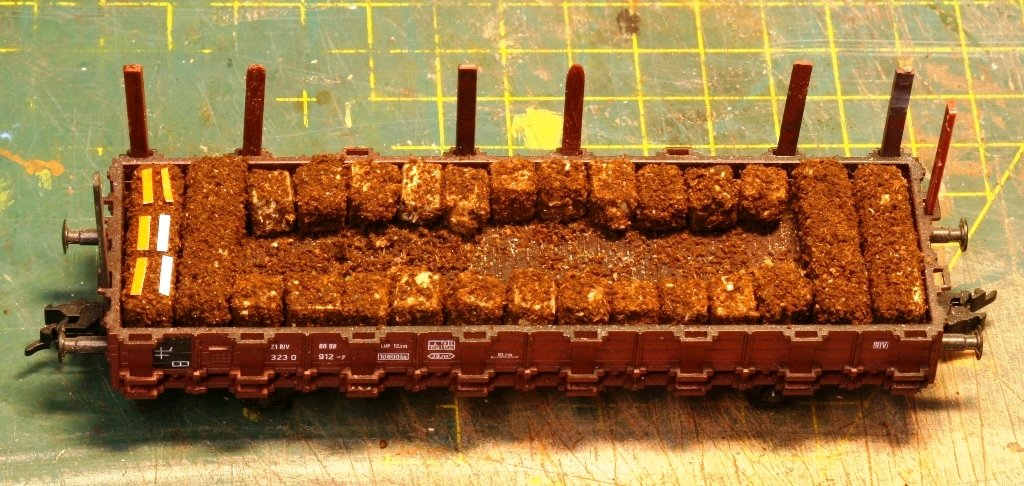

Na deze achtergrond informatie is het tijd om de balen turfmolm in model na te maken. Hier voor hebben we grofweg nodig: Witte houtlijm. Stokje vierkant hout en koffiedrab
007 Van een houtenstokje van 6 x 6 mm rond, zoiets als waar vuurpijlen mee afgeschoten worden, en zaag daar blokjes van 14.5 en van 29 mm af. Kantjes een beetje bij werken en voila het begin is er.( Maten hebben te maken met de lengte en breedte van de meeste h0 rongenwagens)
008 Neem ruim voldoende gedroogd koffiedrab in een bakje. Smeer de blokjes hout aan alle kanten ruim in met witte houtlijn van bv Bison en rol de ingesmeerde blokjes stevig door de drab. Vergeet niet de kopsekanten goed in de dompelen en aan te drukken.
009 Het is aan u om te beslissen welke rongen wagen er voor het transport van de balen turfmolm gebruikt gaan worden. Ik zelf heb gekozen voor de 12.50 meter lange S-LWO met een draagvermogen van 23 ton. Meer tijdperk gebonden is de 13.90 meter lange LWW/LWGK met een draagvermogen van 17.5 ton Dat de wagen langer is . heeft weer als nadeel dat je die wagen zelf moet maken en er beduidend meer balen gemaakt moeten worden!
010 Aan de hand van de gekozen wagenbodem worden op een plaatje styreen de uitgeharde en gedroogde turf balen gelijmd. Dit op een plaatje lijmen heeft als voordeel dat de lading evt uitgewisseld kan worden.
011 De eerste rij balen turfmolm op de ondergrond gelijmd. Daar het vierhoog moet worden heeft het geen zin om de binnenste balen ook te maken. De bovenste rij sluit het geheel mooi af.
012 Hier zie je van de open binnenkant niets meer. De gekleurde strookjes moeten de beschermlatten voor gaan stellen die onder de staaldraad komen te zitten die de balen bij een houdt.
013 De opmaat gemaakte lading voor de S-LWO is beduidend korter als voor een LWGK. Duidelijk is hier te zien dat de wagenboden conform het grootbedrijf is
014 Ook hier is dat duidelijk te zien
015 Regelmatig moet tijdens het laden gekeken worden of dat de lading nog steeds binnen het profiel van vrijeruimte past.
