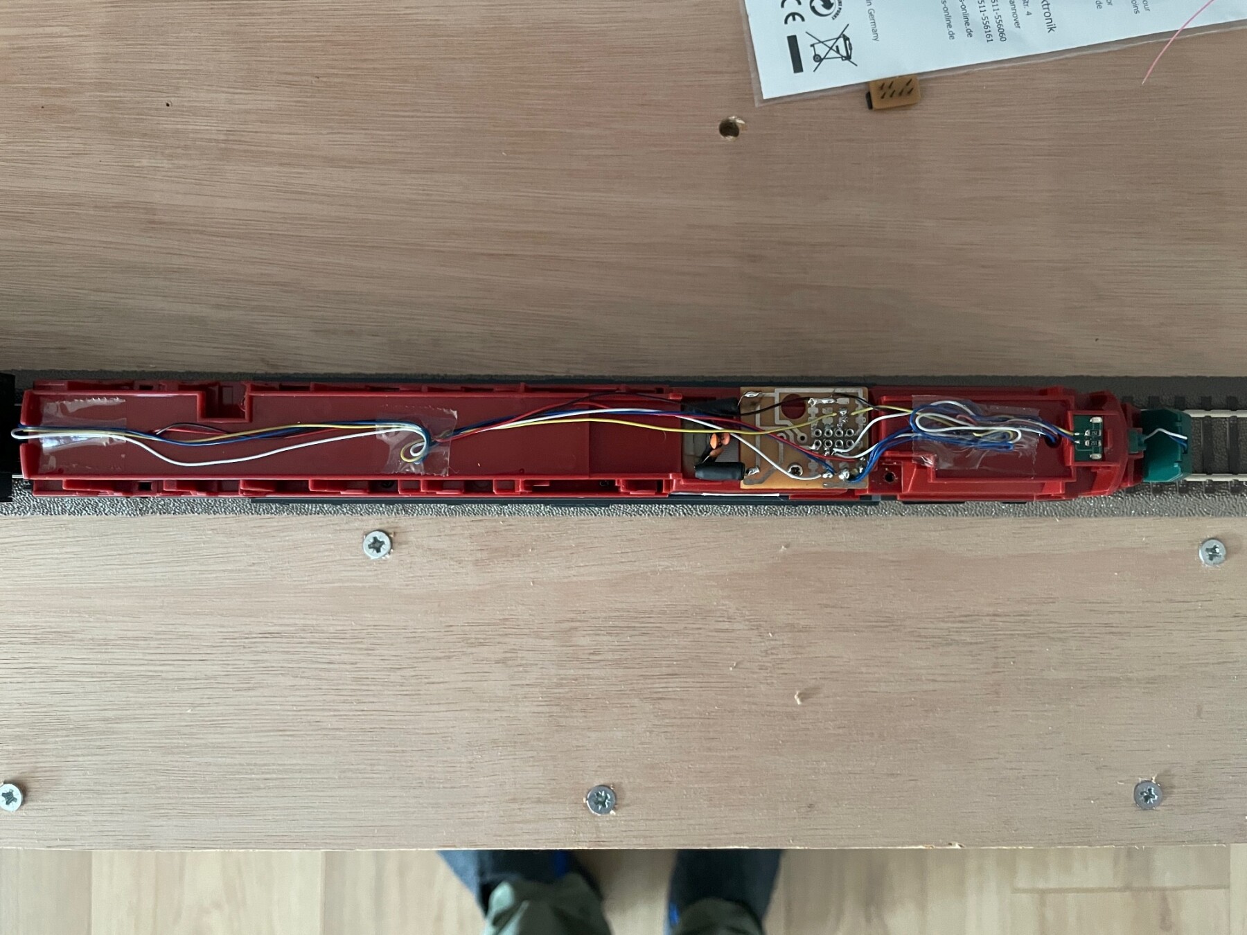

Ik heb recent een Piko Mat 54 aangeschaft (57523). De trein was reeds digitaal en voorzien van een decoder. Nu heb ik de trein op mijn baan gezet (Roco z21 start met multimaus) en een nummer gegeven via de programmeermodus. Dit ging goed en de lampjes van de trein knipperden eventjes ter bevestiging. Trein toegevoegd in het systeem en daar houdt het op. De trein reageert helemaal nergens op, verlichting etc, rijden...helemaal niks.
Nu heb ik al eens een andere decoder geprobeerd maar ook daar exact hetzelfde, aanpassen nummer wordt netjes geregistreerd maar daarna niks meer. Ook het aanpassen van de snelheidsstappen haalt niks uit.
Bij de set zat de originele brugstekker en nadat ik deze erop heb gezet heb ik de trein eventjes op een stukje analoge baan gezet, hier doet de trein het feilloos en rijdt perfect.
Onderstaand een foto van het interieur even zonder stekker en decoder. Zover ik kan zien ziet alles er goed uit, anders zou de trein ook analoog niet rijden als er kabels verkeerd zouden zitten.
Heeft iemand enig idee wat het kan zijn? Ik heb al eens wat gezocht naar de symptomen maar verder dan een defecte decoder kom ik helaas niet...

Let op de positionering van de decoderstekker:
rechts ( op deze foto!) de rode en oranje draadaansluitingen ( 1 of * bij oranje!).
Verkeerdom zal de trein mogelijk wel rijden maar geen licht tonen.

Bij een piko hondekop die ik eens onder handen heb gehad zat 1 van de 8 busjes van de decoderstekker los, deze kon op en neer bewegen. Het model had een tijd goed gereden maar kreeg toen kuren.
Het zou toevallig zijn als dat hier ook zo is, maar je kan even kijken.
Groeten, Martien

Als hij met de brugstekker analoog rijd, is het treinstel goed. Daar hoef je het dus niet meer te zoeken. Decoder resetten en kijken of hij op adres 3 wel werkt.
Dit bracht me op een idee welke gelukkig werkte. Het lijkt er op dat de trein niks doet met het omprogrammeren CV3 ondanks dat deze wel een signaal geeft dat het goed gegaan is in de vorm van een aan / uit van de verlichting. Ik heb namelijk een nieuwe decoder erin gezet en de trein op 3 gezet en warempel, hij doet het perfect! Zet ik de oude decoder erin op 3 dan doet die niks.
Vermoeden is dus dat de trein om de een of andere manier het omzetten naar CV3 niet pakt, doordat ik nog een nieuwe decoder had liggen welke std. op 3 stond werkt het nu. De decoder welke bij de trein zat heeft waarschijnlijk een ander nummer dan 3 en pakt daarom zowel 3 als de andere nummers die ik em geef niet.
Oplossing zal dus zijn de decoder even in een andere loc plaatsen en goed programmeren en dan in de Hondekop zetten. Beetje extra moeite maar als die het doet ben ik tevreden :)
