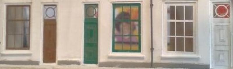

Marty
  • Berichten: 3446
  • Het Achtergrondmannetje.nl
Re: nederlands stoomtram bouwsel
« Reactie #25 Gepost op: 10 November 2008, 12:22:42 »
Jawel Huibert, die zijn te frezen, en dat doe ik ook :)
alleen de ramen zelf met het sierwerk snij ik van vinyl, en leg meerdere lagen op elkaar om de gewenste dikte te krijgen.
Door elk laagje 1 100ste kleiner te snijden lijkt het zelfs op houtsnijwerk.
Kan de kozijnen wel frezen in 0,5 mm styreen, maar daar is mijn motor te zwaar voor, dan schiet het styreen door de hele tent heen, is te dun om het in 1 keer door te frezen, vandaar de vinyl methode.
Ik zou het Gerco kunnen laten snijden, maar die jongen heeft het al zo druk  ;D
Vroeger deed ik alles uit een plaatje styreen van 2 mm dik, dus muur en kozijn in 1.
ik ben nu weer terug gestapt op de Gerco methode, 2 plaatjes van 1 mm, 1 voor de muur, en 1 voor de kozijnen.
Is wat meer plak werk, maar scheelt een hoop omdat ik dan de muren en kozijnen apart kan spuiten, en de methode met 1 plaatjes was het of alles afplakken, of later de kozijnen schoonkrabben, met het risico van uitschieten van je mesje over de geverfde muren heen.
Of bedoel je dat niet ??

  • Berichten: 9251
« Reactie #27 Gepost op: 11 November 2008, 02:03:15 »
Mmmmmja... goeie vraag...
Als ik dit plaatje bekijk
zie ik weinig diepte. In de raampies dan, hè. Dus vroeg ik mij af of dat niet mooier kon. Zo lijkt het erg op de ijzeren frames van een locomotiefloods die ik ooit heb gebouwd (zwarte print op doorzichtig plastiek), en dat kan toch hier niet de bedoeling zijn. Ik bedoel dus welgemeend dat met wat meer diepte nog mooier resultaat te bereiken is.
En of we nou over hetzelfde kletsen? Kweenie?
Greetz weer,
Huibert, verder met de whisky
« Laatst bewerkt op: 11 November 2008, 02:05:58 door DE_II »

« Reactie #28 Gepost op: 16 November 2008, 14:56:09 »
dat klopt wel een beetje huibert, al ligt het vinyl echt wel op de ramen, en is 70 micron dik.
Maar de huizen liggen helemaal achteraan, terwijl de camera hier 10 cm vanaf de huisjes stond
Je ziet er dus niks van, en zeker niet als de gordijnen hangen en/of interieuer erin zit, nu  is het nog wat kalig, net als hun baassie  ;D
Hieronder een huisje waar wat meer relief op de ramen zit, al is het hier ook nog niet echt te zien.
er zitten nu 4 lagen vinyl over elkaar wat overeenkomt met17 mm dik 1:1, dus komt aardig overeen met normale glaslatten.
Dikker ga ik ze niet maken, want dan kan ik net zo goed pola ramen erin lijmen  :).
Op de details na is dit huisje ook wel bijna voltooid, en heeft al met al toch nog 3 uur werk gekost bij elkaar.
