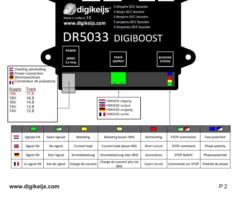

Ik kan in de handleiding niet terug vinden wat die groene led hoort de doen, misschien dat ik er overheen heb gelezen? Is groen knipperen niet normaal gedrag?
Ik zocht op 'groen' en 'knipper' nu zocht ik op 'led'  :police:
Conclusie, de boosters krijgen geen rail signaal van de DR5000. Waarschijnlijk is er iets mis met de loconet B kabel of booster bus kabel die uit de DR5000 komt.
Er zijn uiteraard geen kabels losgeraakt, dat hebben wij gecontroleerd
Check again en vervang anders de kabel vanuit de DR5000. Je hoeft maar 1 l*llige kabelbreuk te hebben om een hele slechte week te hebben.

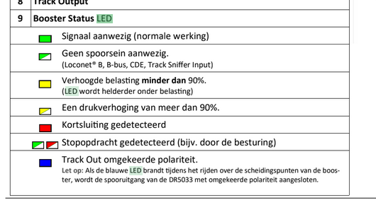

Ik had mij voorgenomen om niet meer te reageren op problemen met betrekking tot Digikeijs, maar het verbaast mij ten zeerste dat niemand van de lezers hier reageert op de "Nederlandse" verklaring van de LED's. Het is toch onbegrijpelijk dat een "Nederlandse" fabrikant dit soort "Nederlandse" handleidingen produceert en als "herziene" uitgave op 6-7-2021 publiceert?
      Spoorsein  ???
      Drukverhoging ???
Blijkbaar via Google Translate vanuit de Duitse handleiding vertaald en mogelijk nagekeken door iemand van de basisschool?
Zelfs de Engelse uitleg is nog te begrijpen...
En de "Multilanguage" handleiding uit 2018 bevatte toen toch ook begrijpbaar Nederlands....
Moest ik toch even kwijt...  :-X
