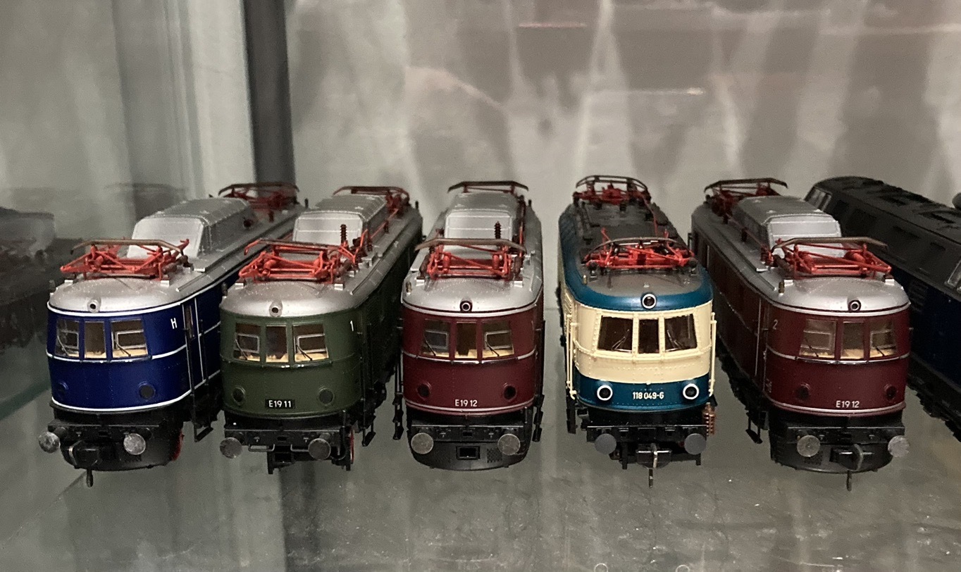

In Lenzkirch rijden 4 E19 varianten van FLM en 1 ROCO 118 zonder problemen rond.
De loks zijn uitgerust met digitrax decoders.
Jij hebt een ESU decoder, algemeen bekend als een van de beste, maar je zou toch eens een digitrax decoder kunnen proberen.
